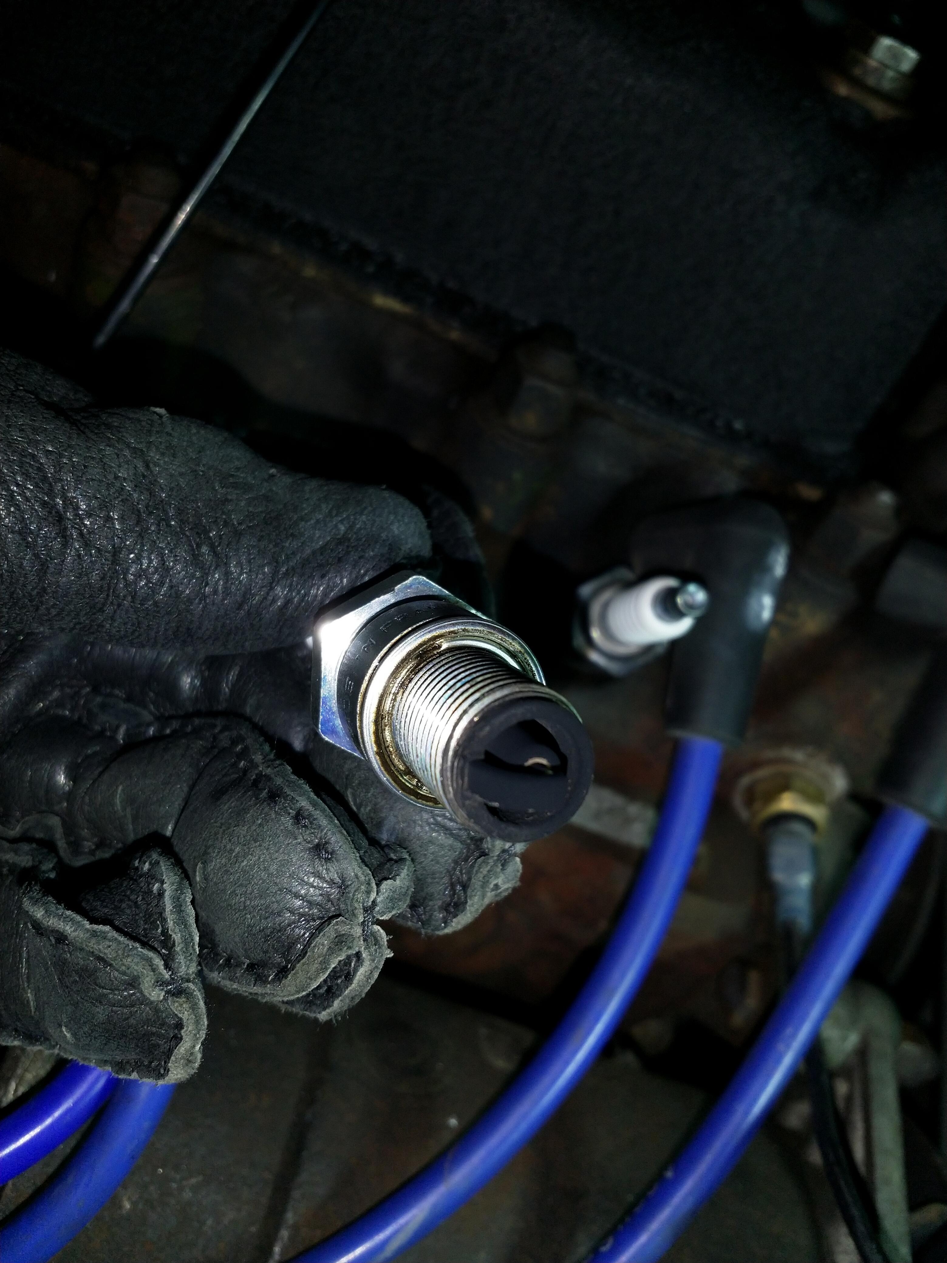

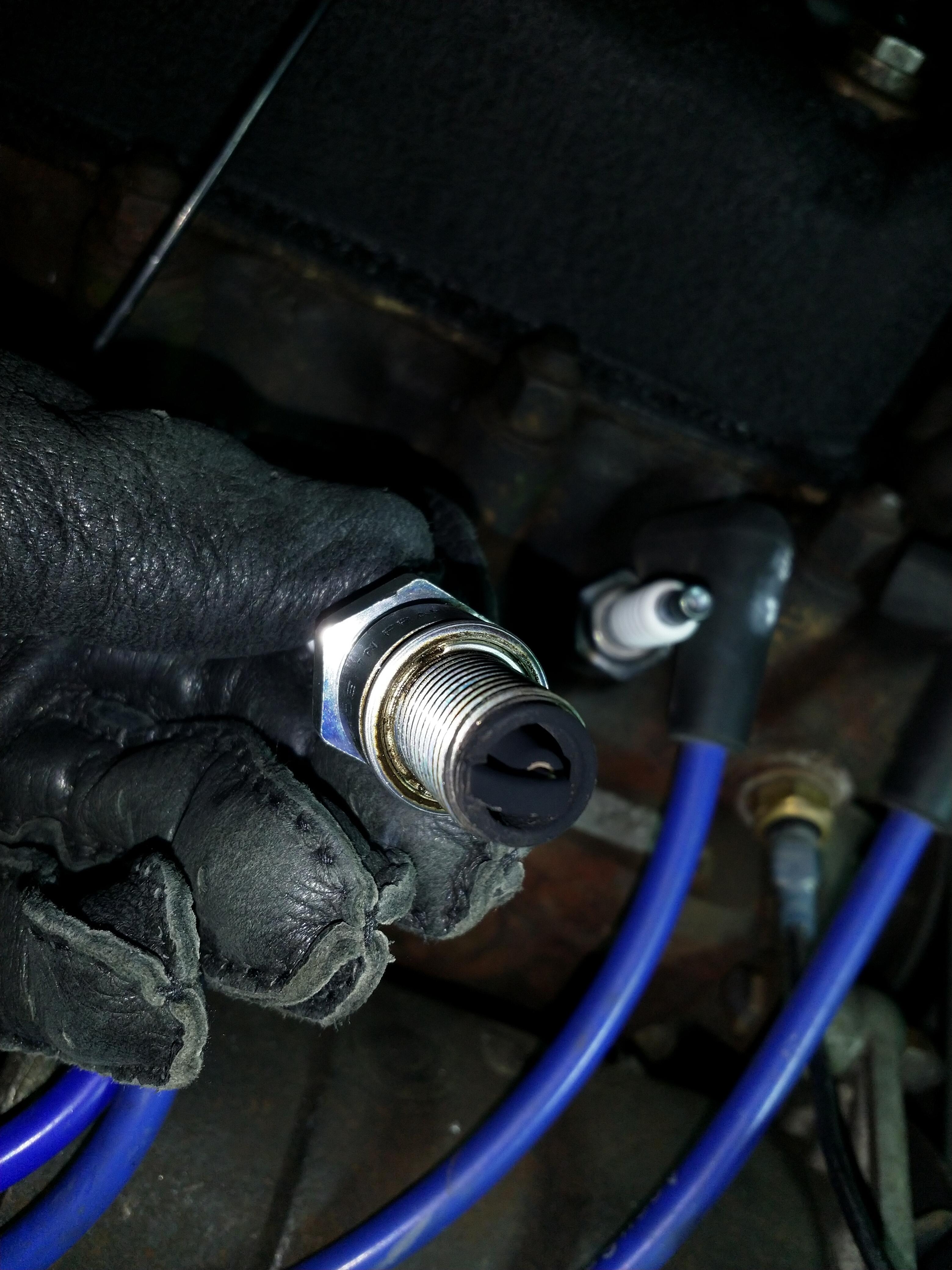

  • Hier die Kerze direkt nach dem Filterwechsel.

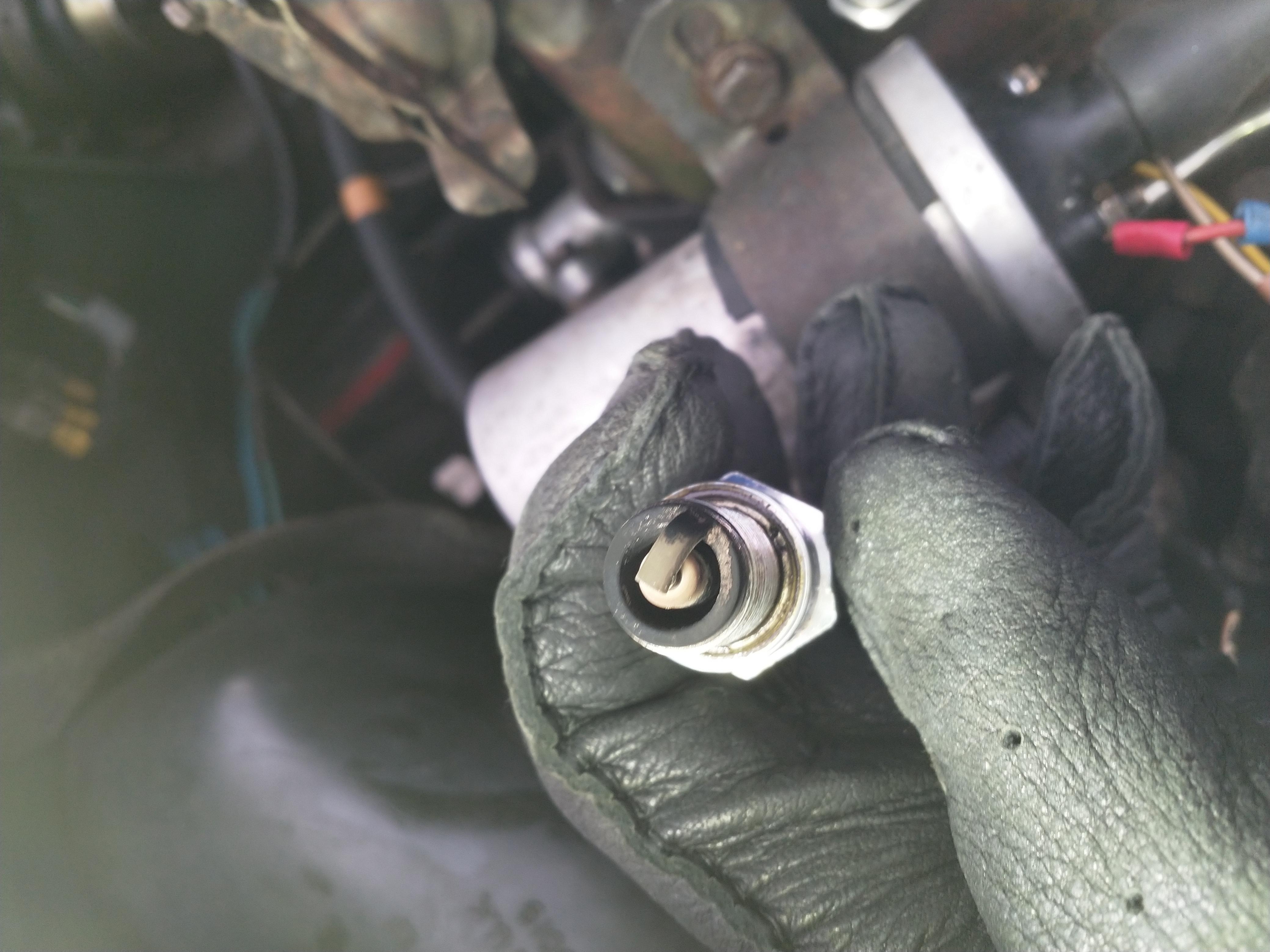

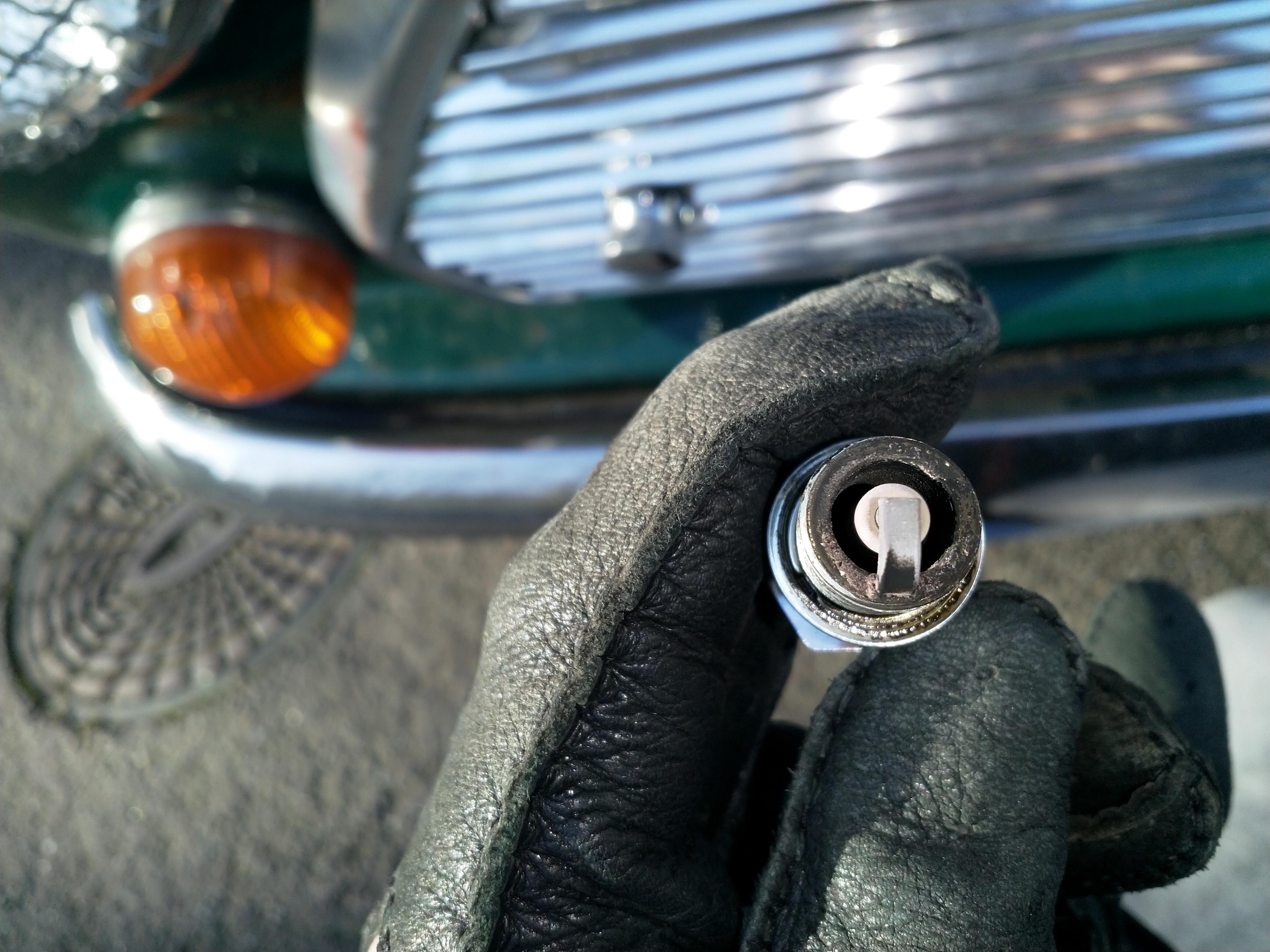

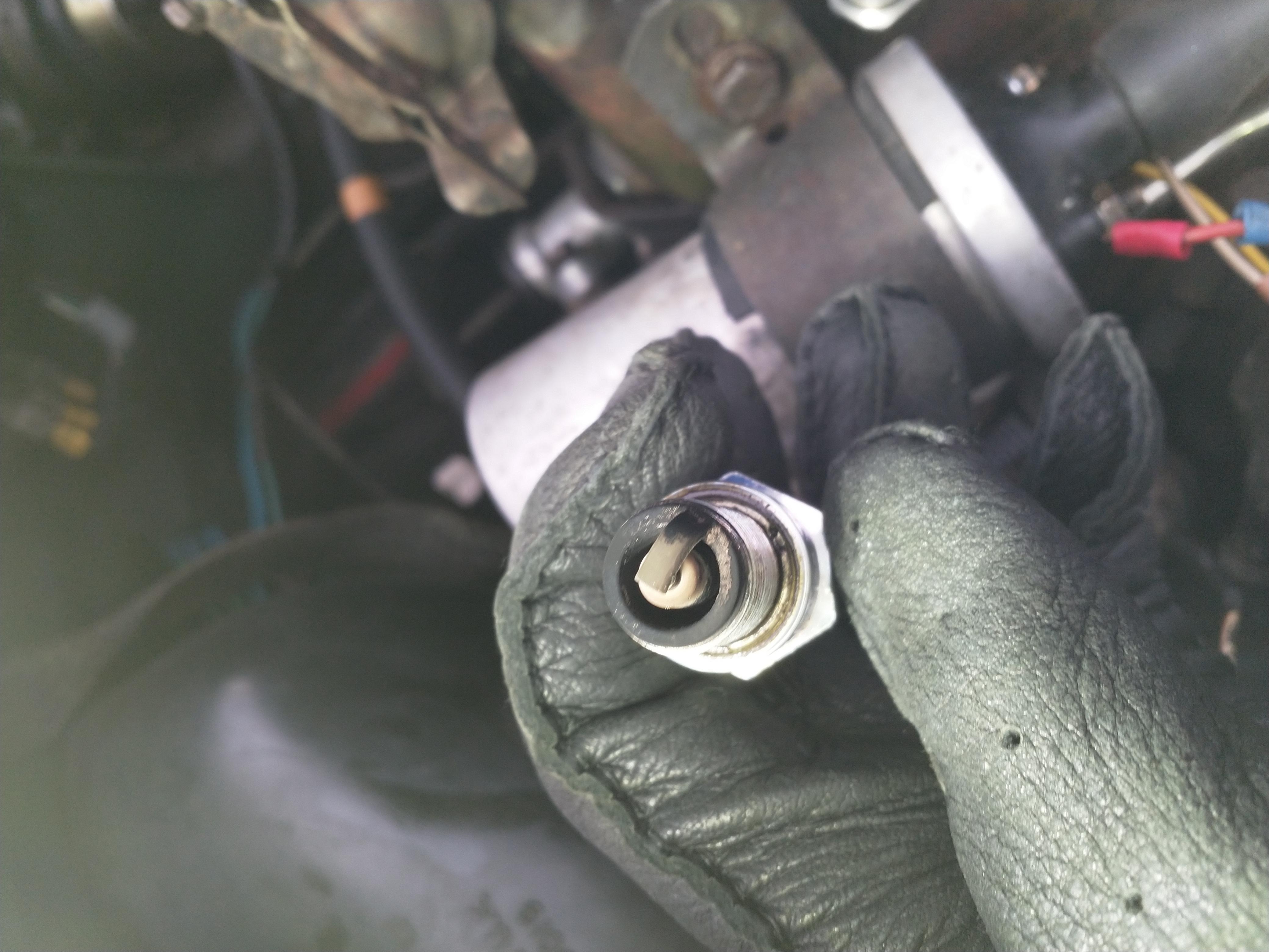

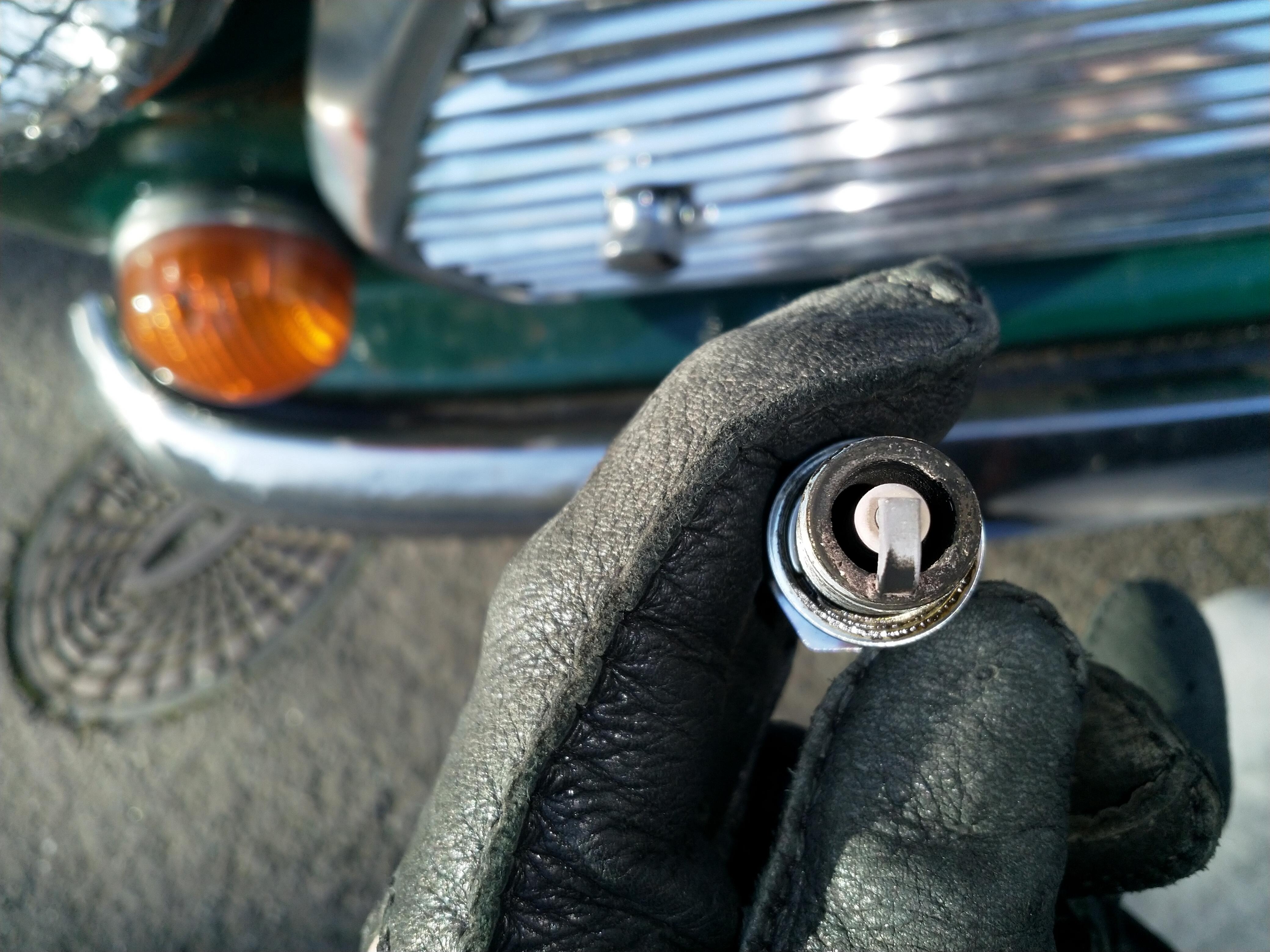

    Hier nach mehreren Verstellungen.
    Eine Sache ist mir noch aufgefallen! Die Zündkerzen von 3 und 4 sind ein ganz klein wenig :rolleyes: heller als 1 und 2! Ist es möglich, dass dieser Gusskrümmer nicht exakt gearbeitet ist und demnach ein Einlasskanal strömungsgünstiger ist als der andere?

  • Sehr gut erkannt, wie schnell es geht, den perfekten Punkt zu 'überspringen'
    Deshalb die Empfehlung pro Versuch nicht mehr als 1 Schlüsselfläche zu verändern.
    Der unterschiedliche Gemischzustand 1/2 zu 3/4 ist nicht als 'regelmäßig' erklärbar.
