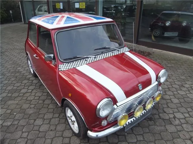

  • Aber woher bekomme ich eine gute Substanz? Ich habe bis August noch TÜV drauf. Ein Schweller muss aber unbedingt gemacht werden, sonst werde ich keinen neuen TÜV bekommen. Außerdem wurde er wohl mehrfach laienhaft lackiert. Und man sieht die Rostausblühungen unter dem Lack auch deutlich.
    Hier ist das gute Stück:

  • Ich stehe vor dem gleichen Problem, kann allerdings schweißen. Als generelle Entscheidung FÜR schweißen stand bei mir, das außer einigen kleinen Löchern in den Schwellen keine nennenswerten Schaden an den tragenden Teilen waren und fast alles nur außen zu machen ist. Mit ein bisschen Liebe und Talent kriegt man das schon wieder hin.
    Zu den erwähnten Ersatzkarossen, da habe ich auch schon viel negatives drüber gehört. Selbst aber noch keine Erfahrung. Allerdings ist der Arbeitsaufwand alles umzubauen und danach trotzdem lackieren (Spachteln muss man immer) fast gleich.
    Mach doch mal ein Photo und setzt das hier rein bitte.
