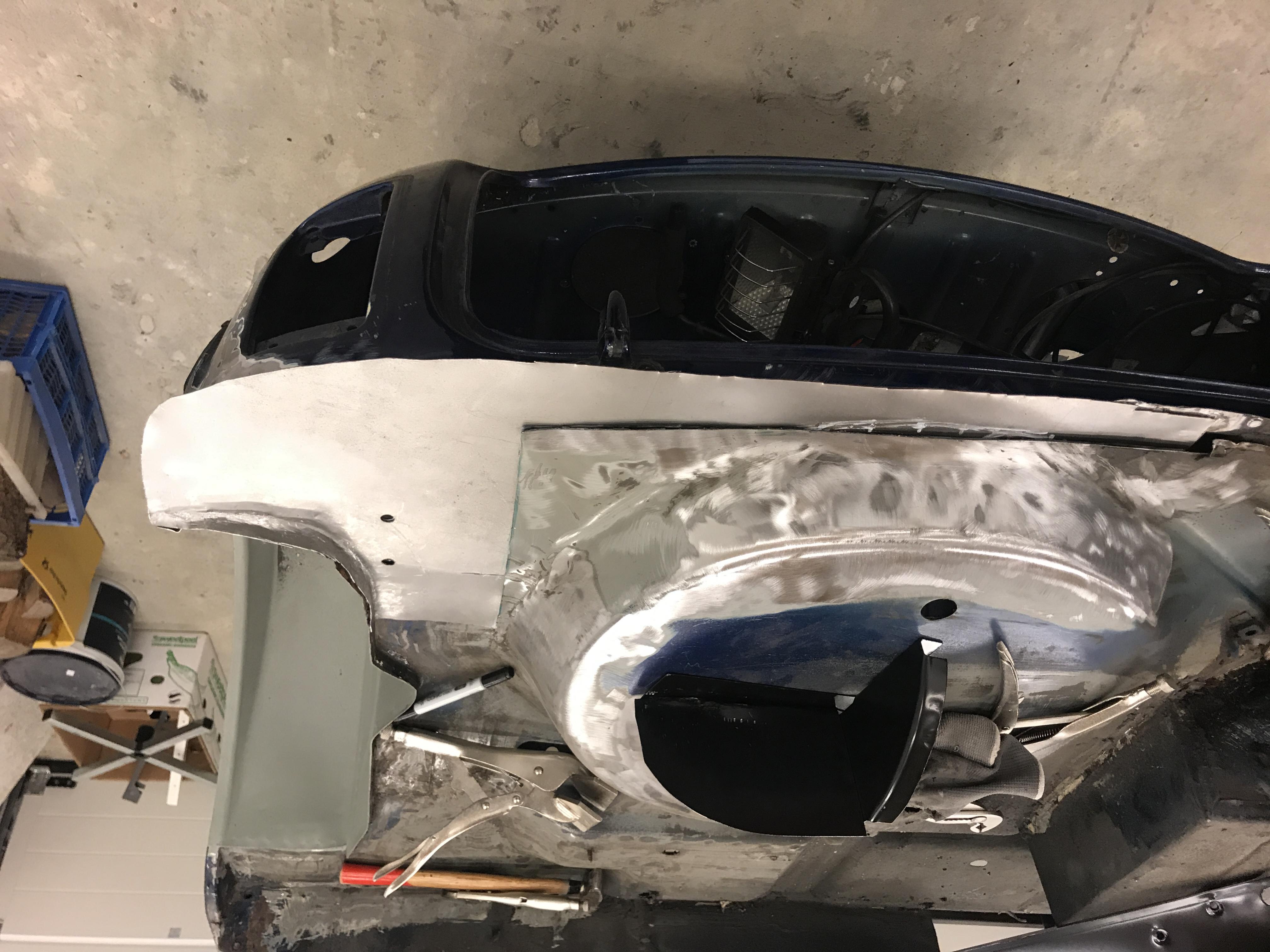

Das einzige Foto von Gestern ist jetzt nicht wirklich was Besonderes, weil ein paar Andere schon genau so aussahen:

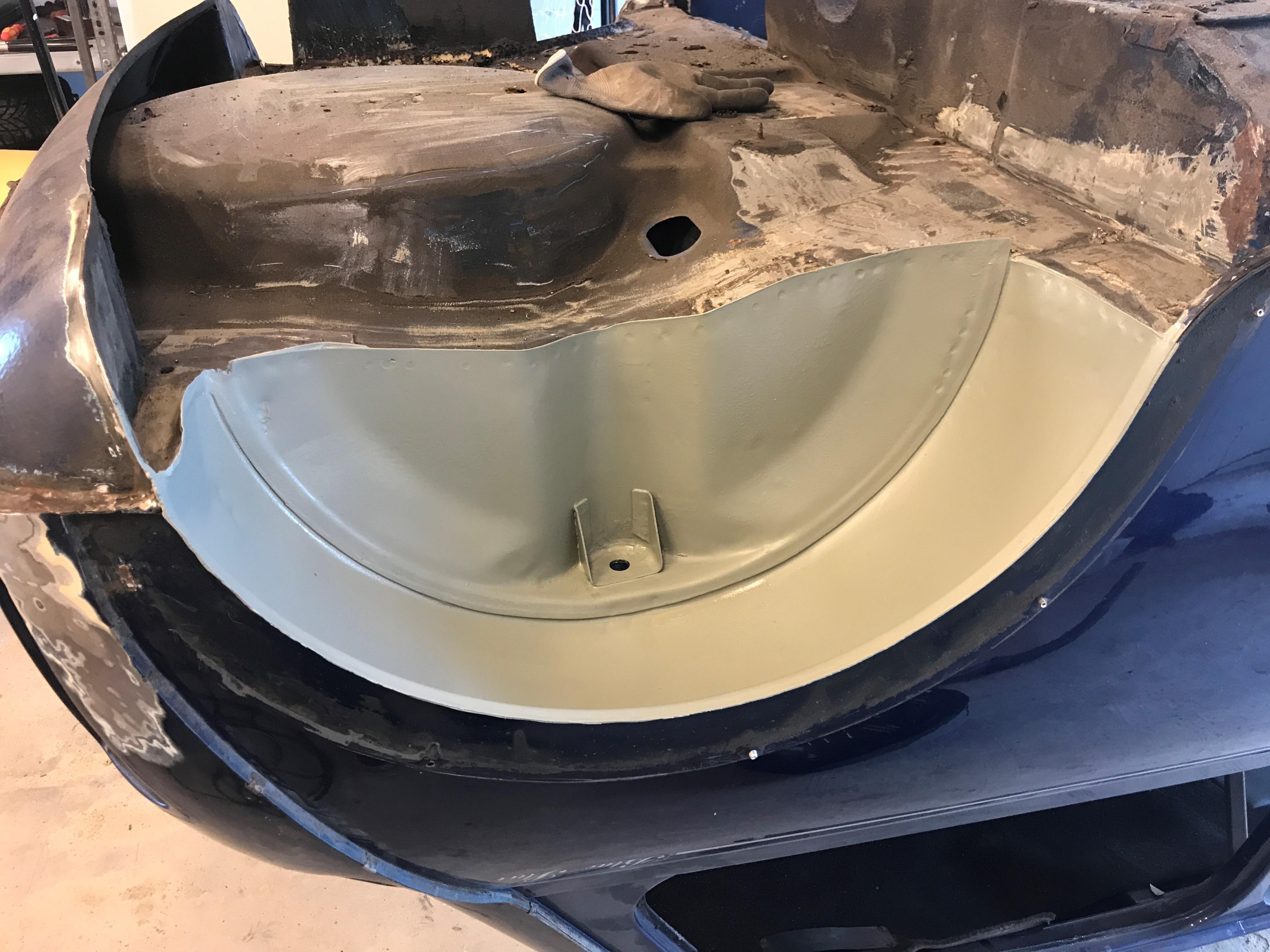

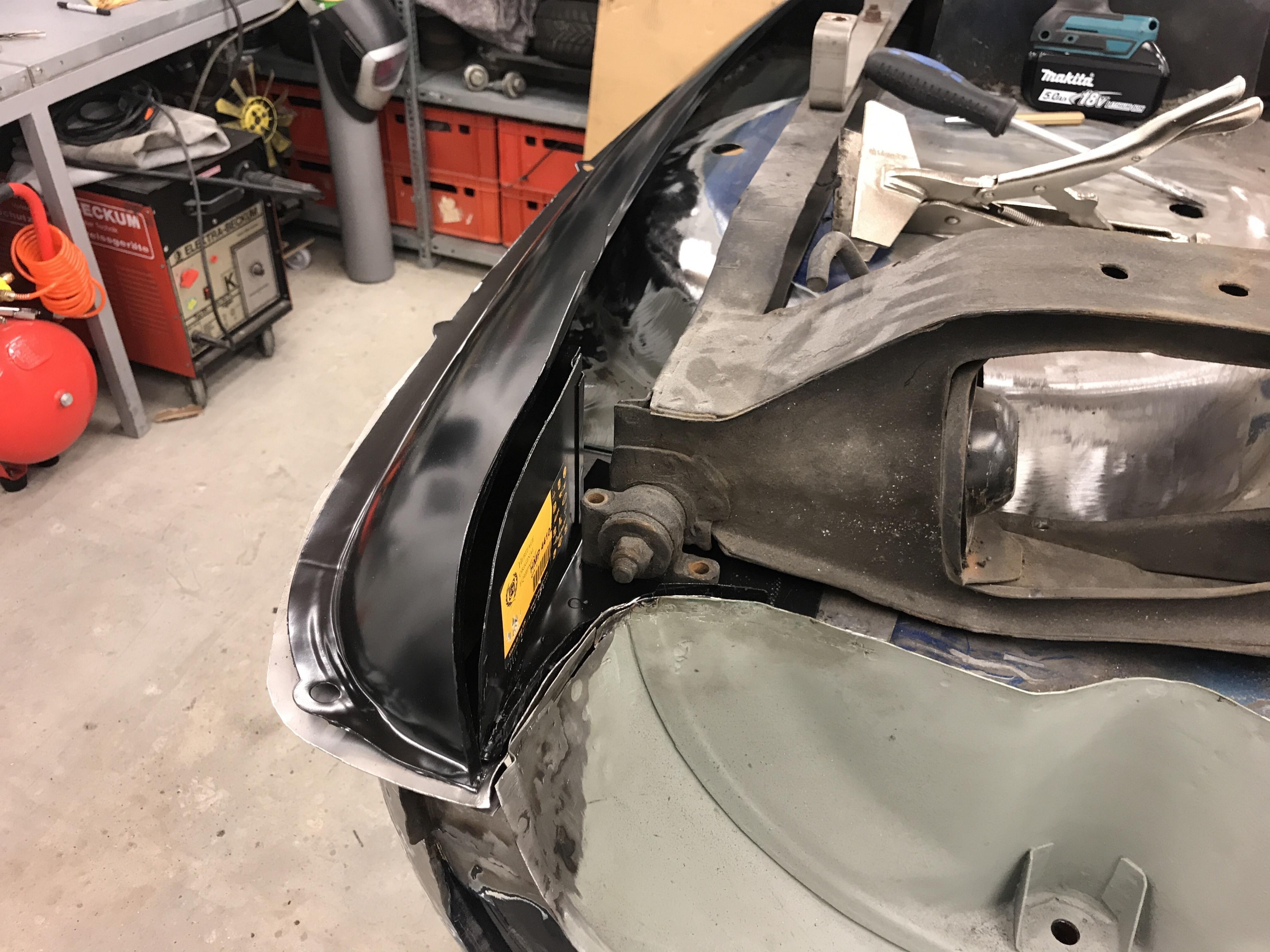

Hier sind allerdings keine Gripzangen mehr im Einsatz sondern alle Bleche sind verschweißt.
Für mich ist es ein Etappensieg, denn ungefähr ein halbes Jahr nach Projektbeginn ist die Front tatsächlich komplett fertig.
Ist vermutlich eine Arbeit die manch Anderer an einem Wochenende macht...
Egal, ich bin zufrieden mit dem Geschafften und mache im selben Tempo weiter.

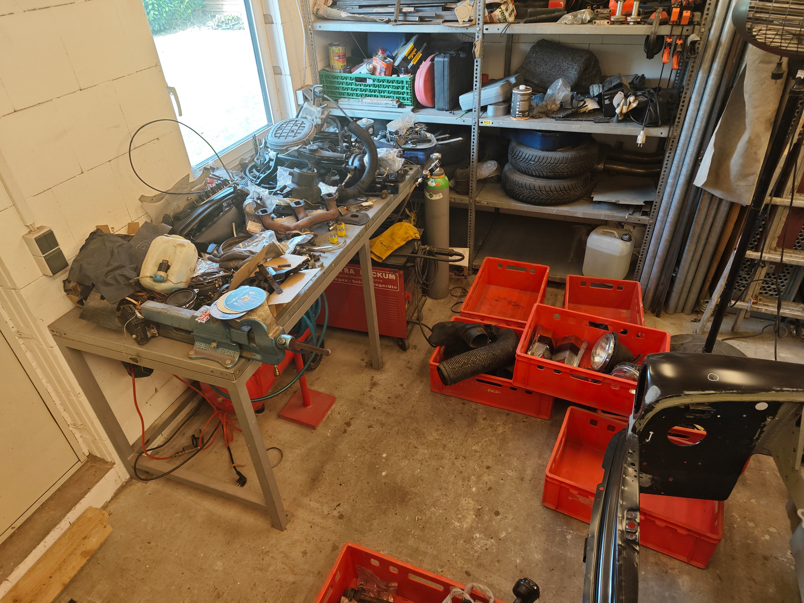

Die neue Werkbank ist endlich fertig und nach etwas Aufräumarbeit konnte ich heute am Auto weiter machen.
Ich brauche wirklich dringend mehr Platz für Werkzeug, also werde ich wohl kurzfristig einen Werkzeugwagen kaufen. Falls jemand einen Tip für ein bezahlbares Modell hat, immer her damit.
Neu gestalteter Arbeitsplatz:

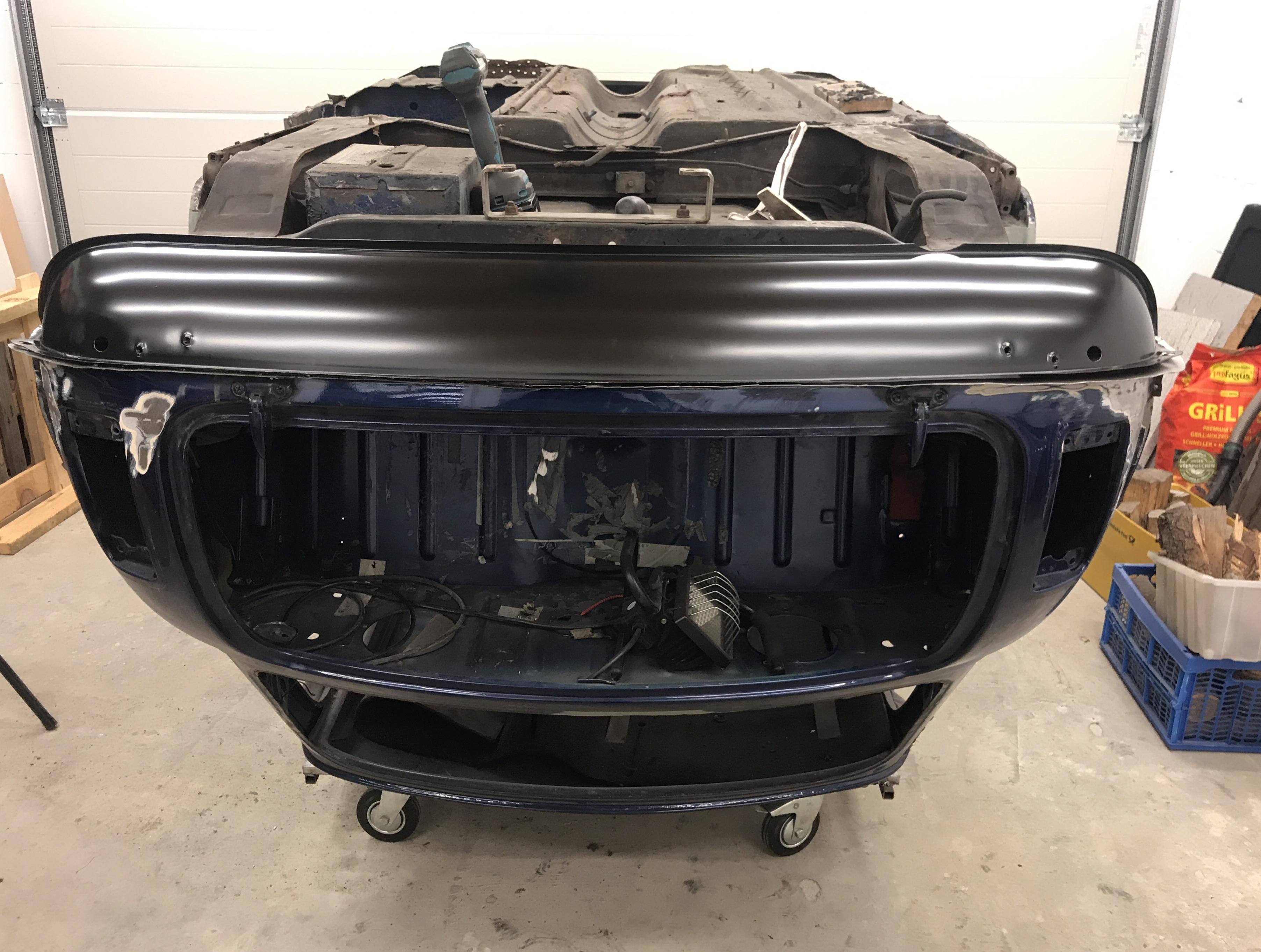

Vorhin sind dann endlich mal ein paar Helfer verfügbar gewesen um den Kleinen umzukippen.
Das hatte ich mir echt schwieriger vorgestellt.
Demnächst geht es dann dem Unterboden an den Kragen.

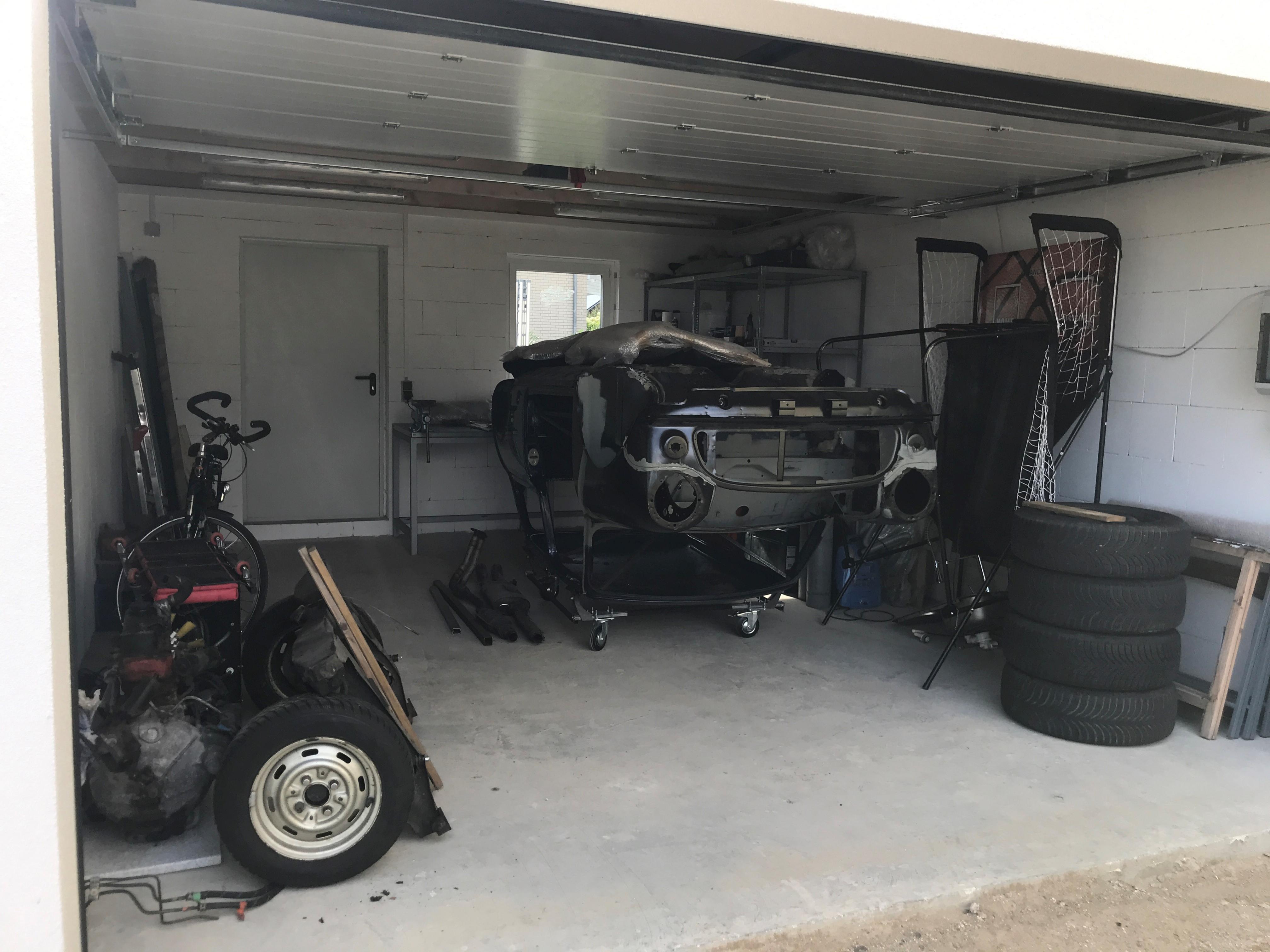

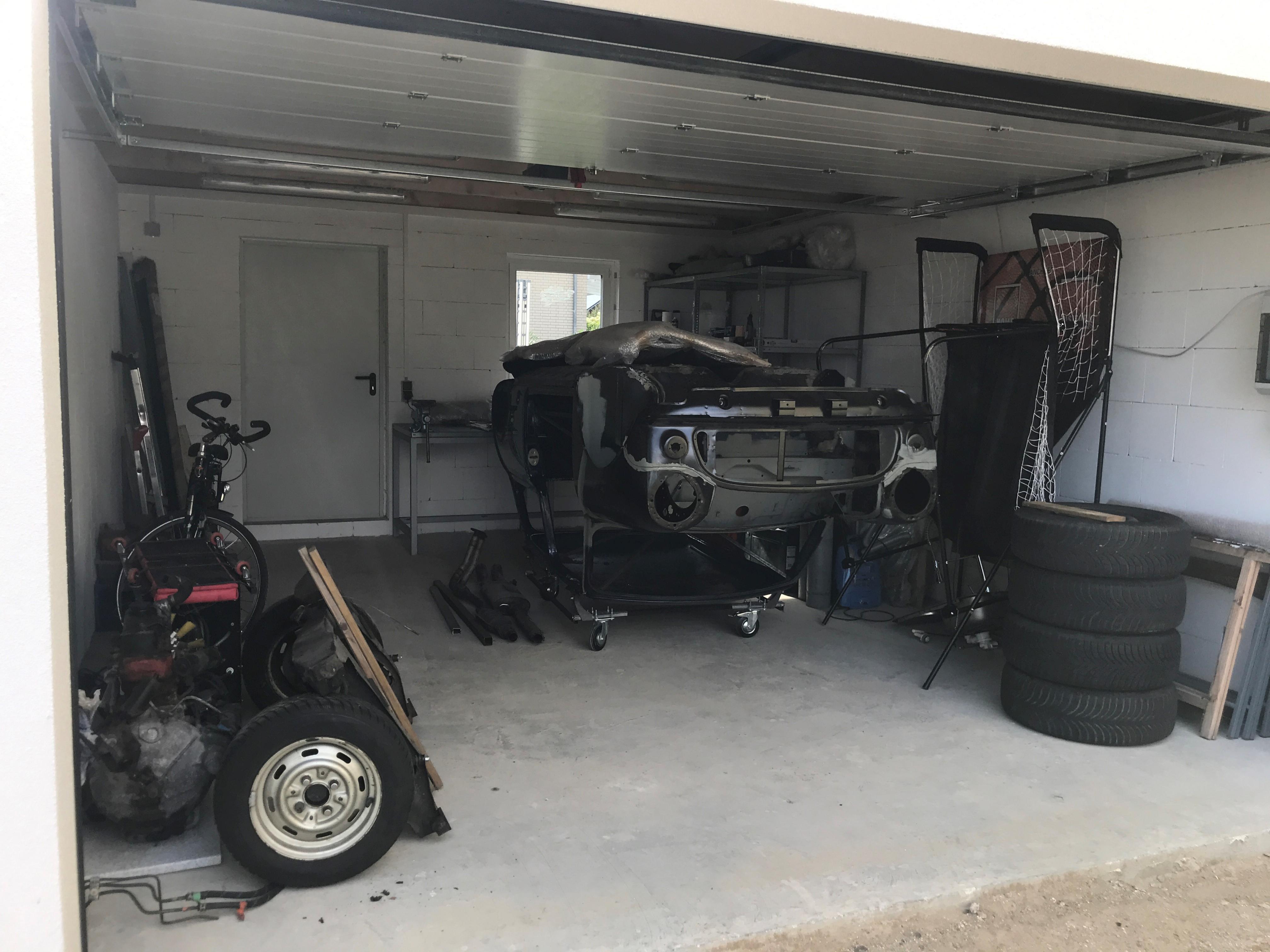

Inzwischen wohnen wir in einem Haus an der richtigen Stelle mit ner nagelneuen 30qm Garage nur für den Mini.
Ich muss sagen das ist so viel Besser als wenn man ne Stunde Fahrtzeit zwischen zu Hause und dem Projekt hat!

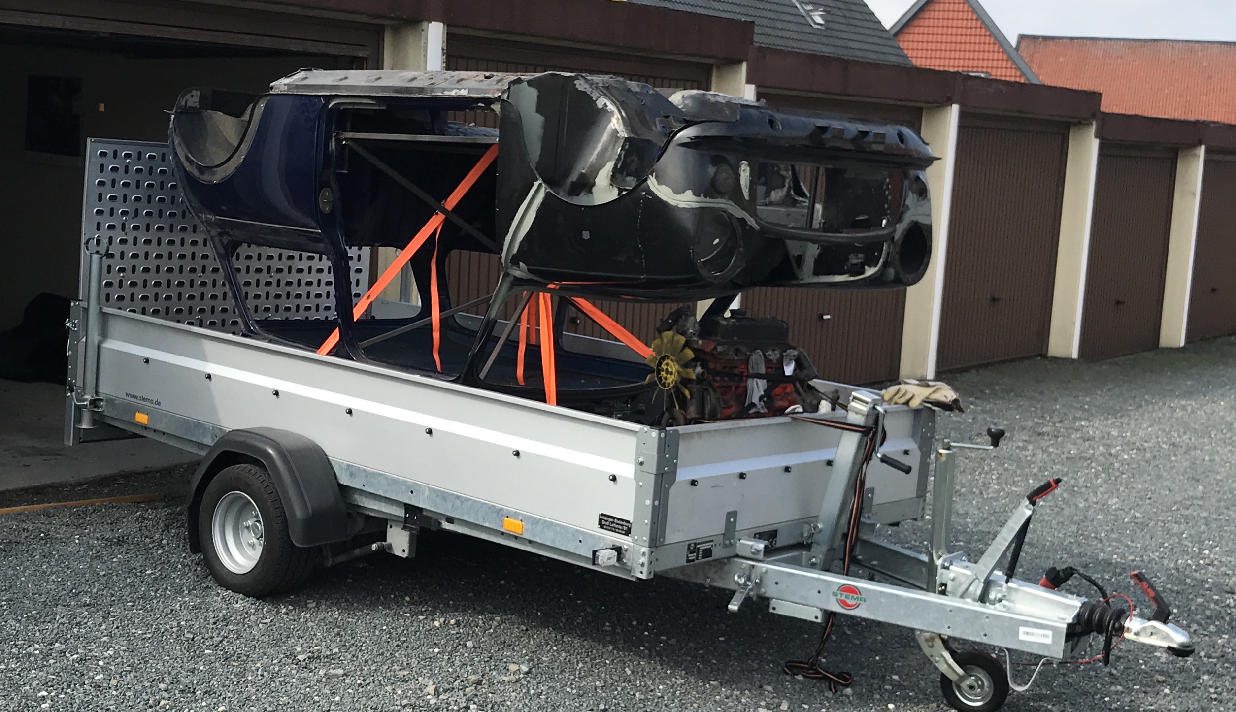

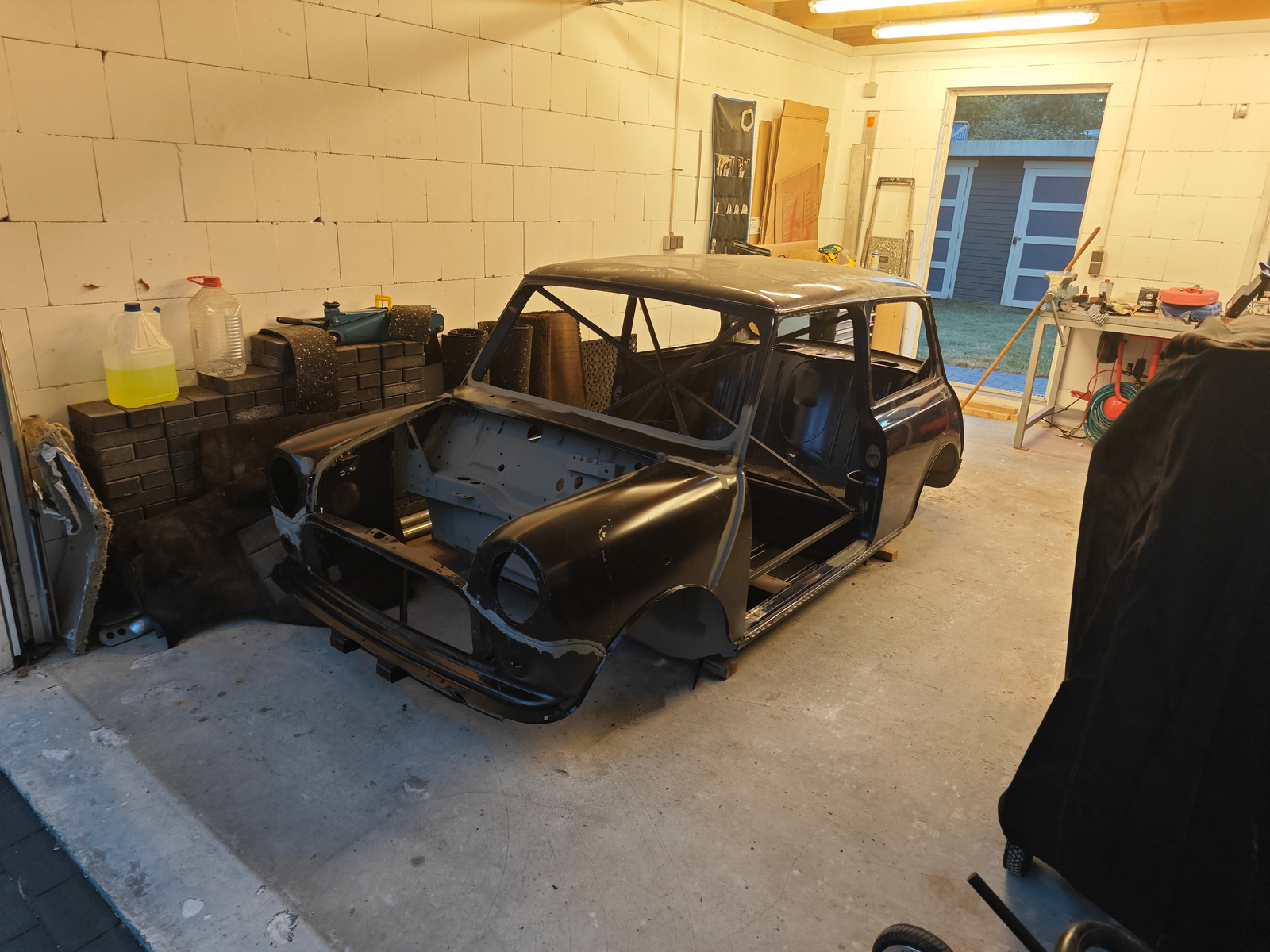

Ein Mini zieht um. Irgendwie war der kompakter als noch alles zusammengeschraubt war...
In der neuen Heimat angekommen.

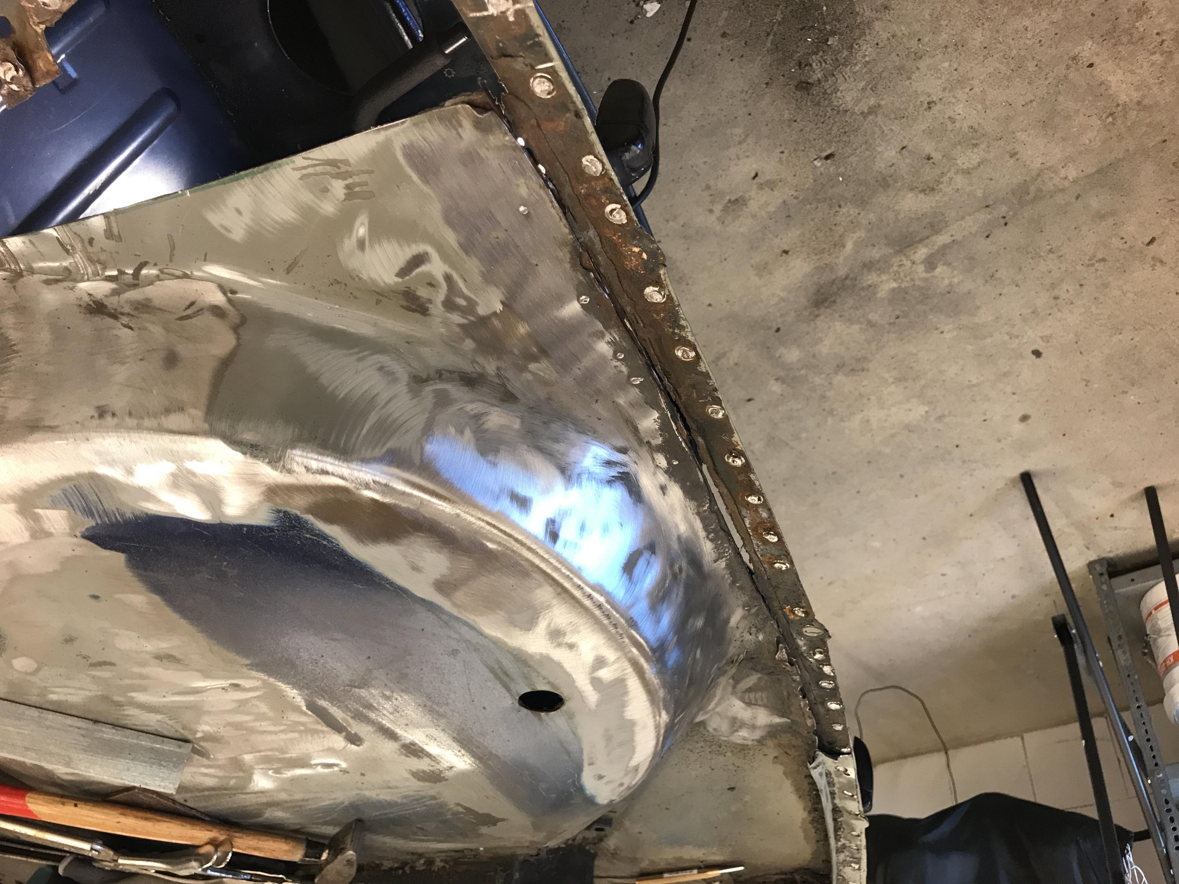

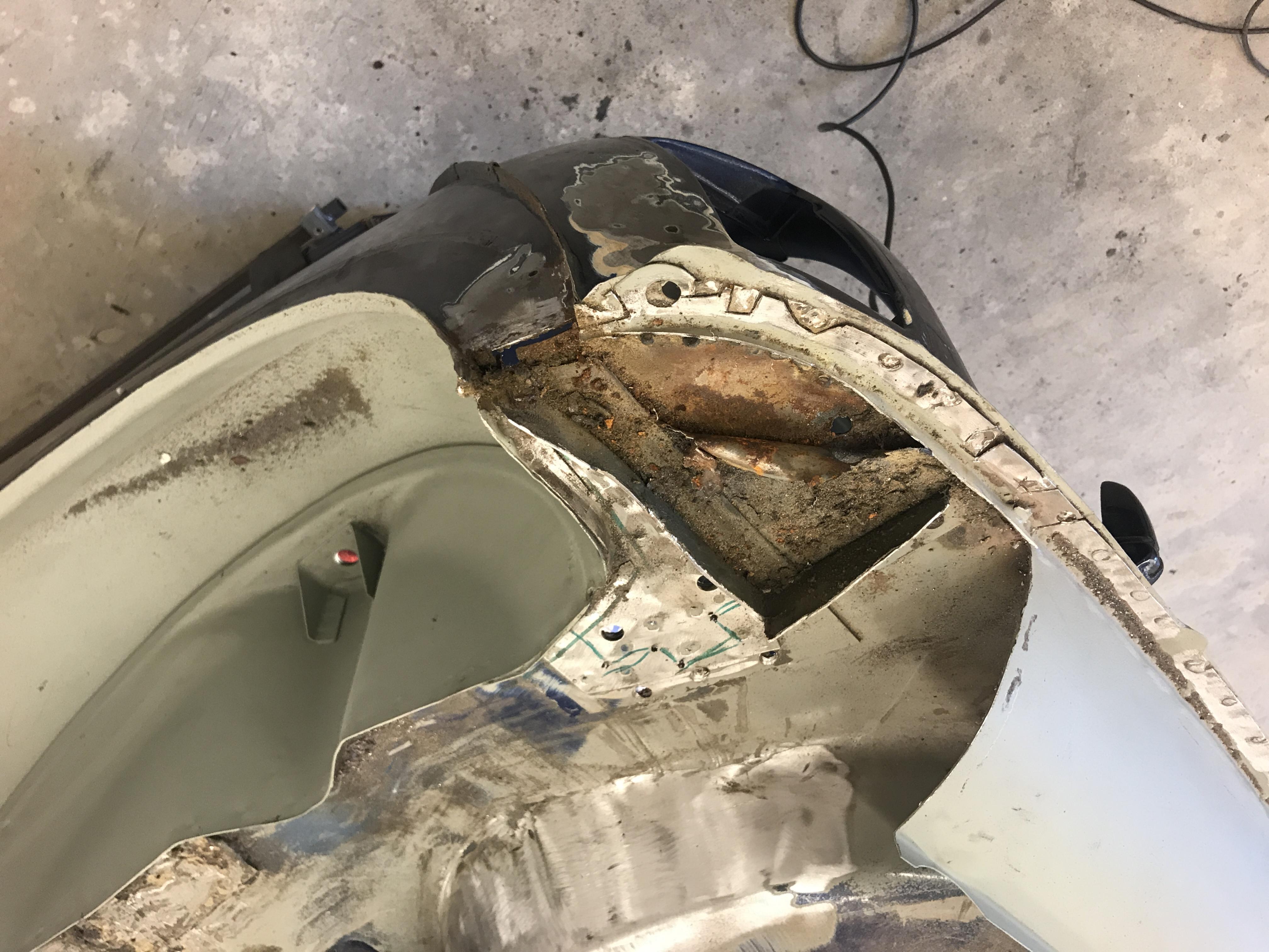

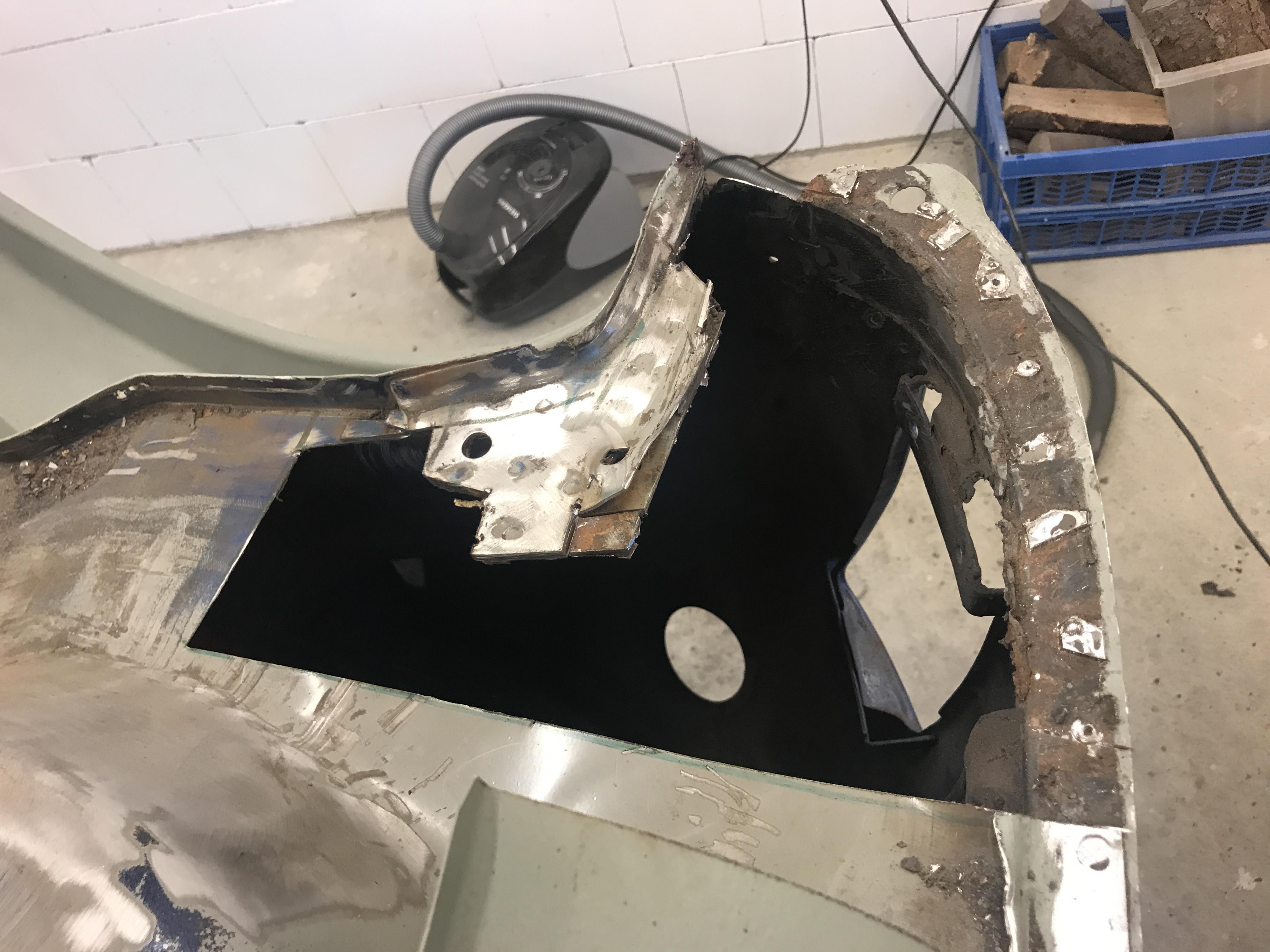

Dann gings los. Ich will mich am Unterboden von hinten nach vorne durcharbeiten, wobei ich schon weiß dass ich die Bodengruppe komplett tauschen werde.

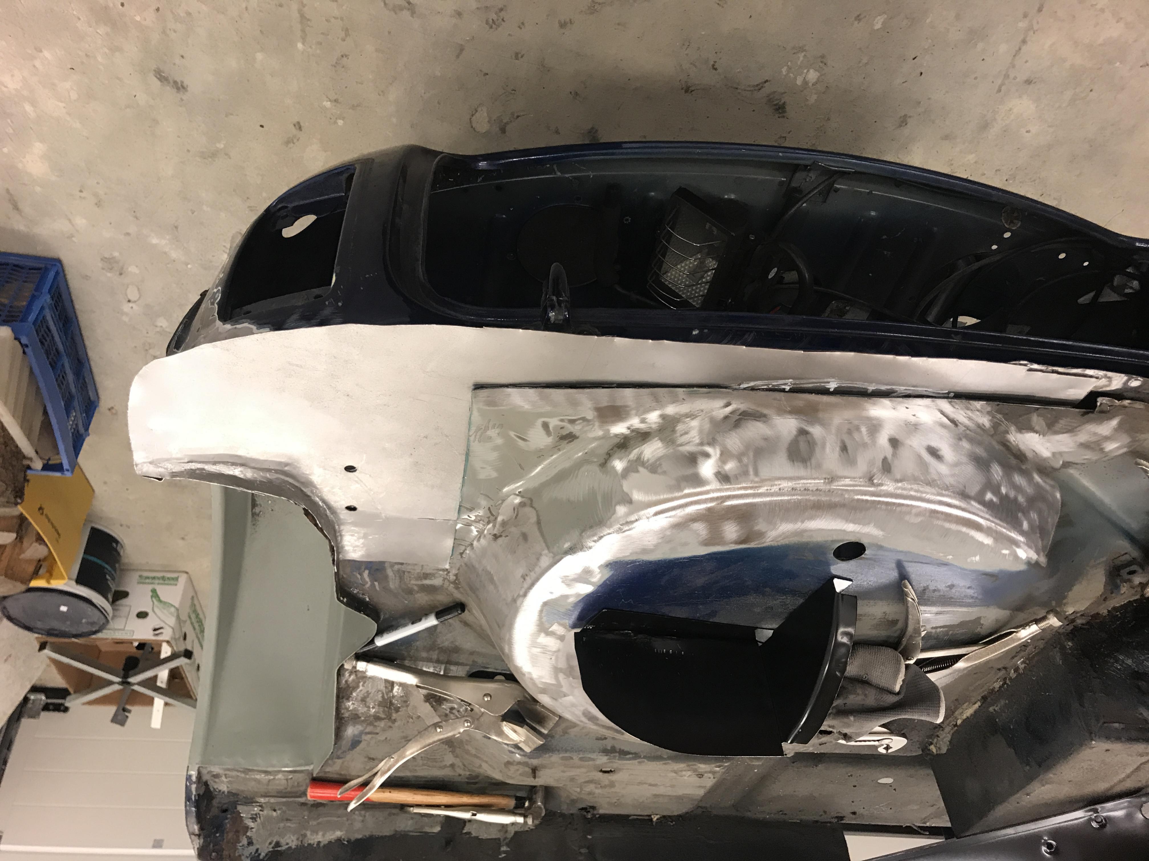

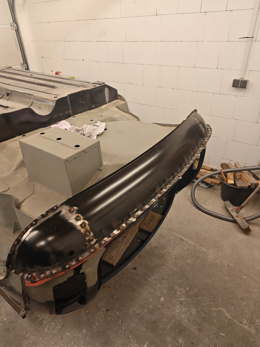

Also erst mal die Radläufe gesäubert und unter die Lupe genommen. Erfreulich wenig Rost gefunden, kleine Schweißung an der Beifahrerseite, das wars.

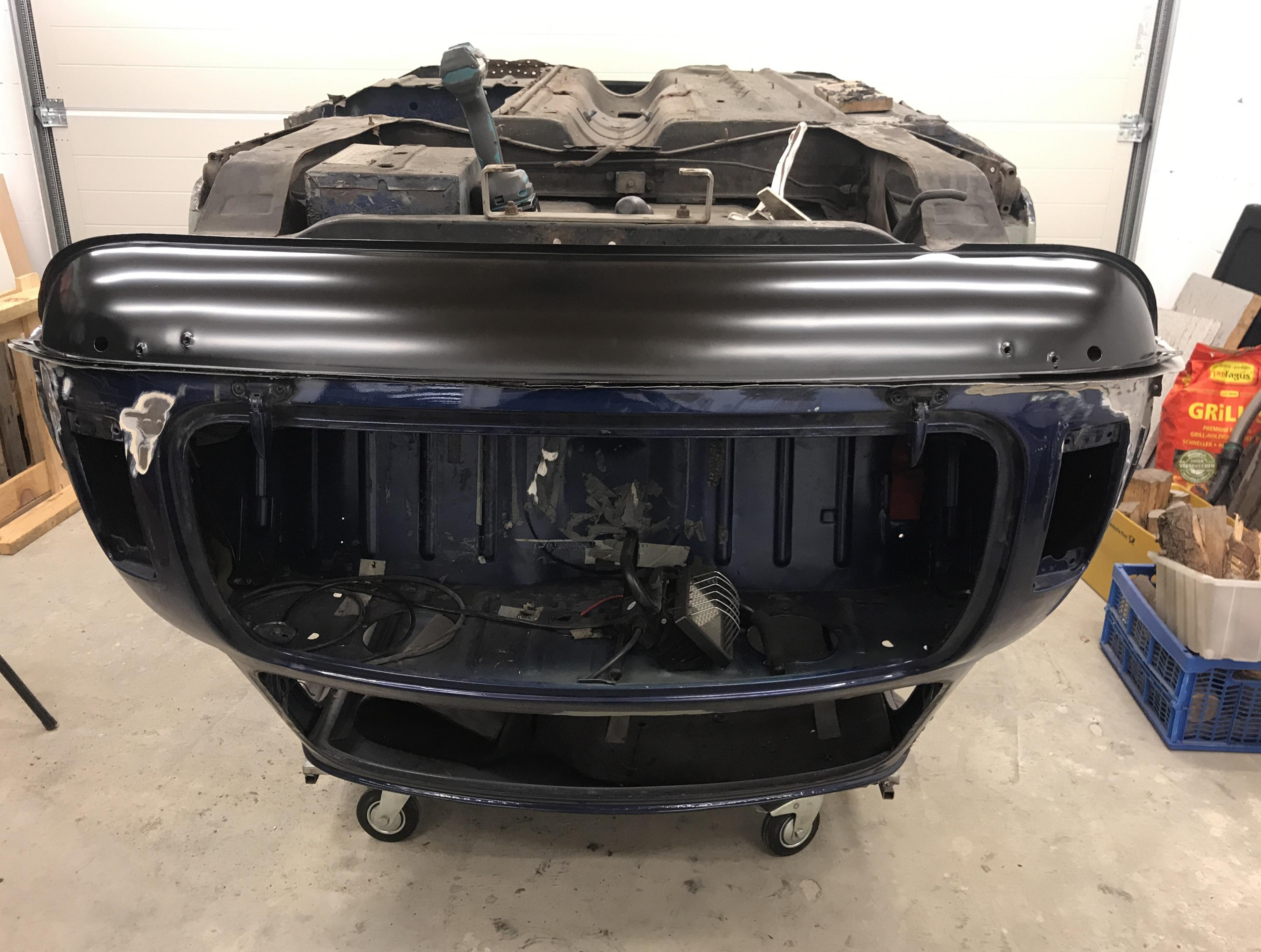

Der Kofferraumboden unter dem Tank sieht allerdings gar nicht gut aus. Im Moment steht die Karosserie auf dem Kopf so dass man schlecht von der Innenseite ran kommt.
Hierzu mach ich wohl noch mal nen Thred im Karosseriebereich auf denn ich weiß noch nicht so recht wie ich da am Besten vorgehen soll.
Hab das Bild mal gedreht, die Perspektive dürfte den Meiste vertrauter sein ![]()
Mein Instinkt sagt: da muss großzügig erneuert werden und wie immer sitzt der Gammel ja bestimmt großflächig zwischen den Blechlagen.
Wie gehat man da am besten vor? Erst mal die Rahmenverstärkung raus und dann den Boden?
Oder kann man das auch von der Unterseite angehen, wo die zwei Verstärkungsbleche übereinander sitzen?

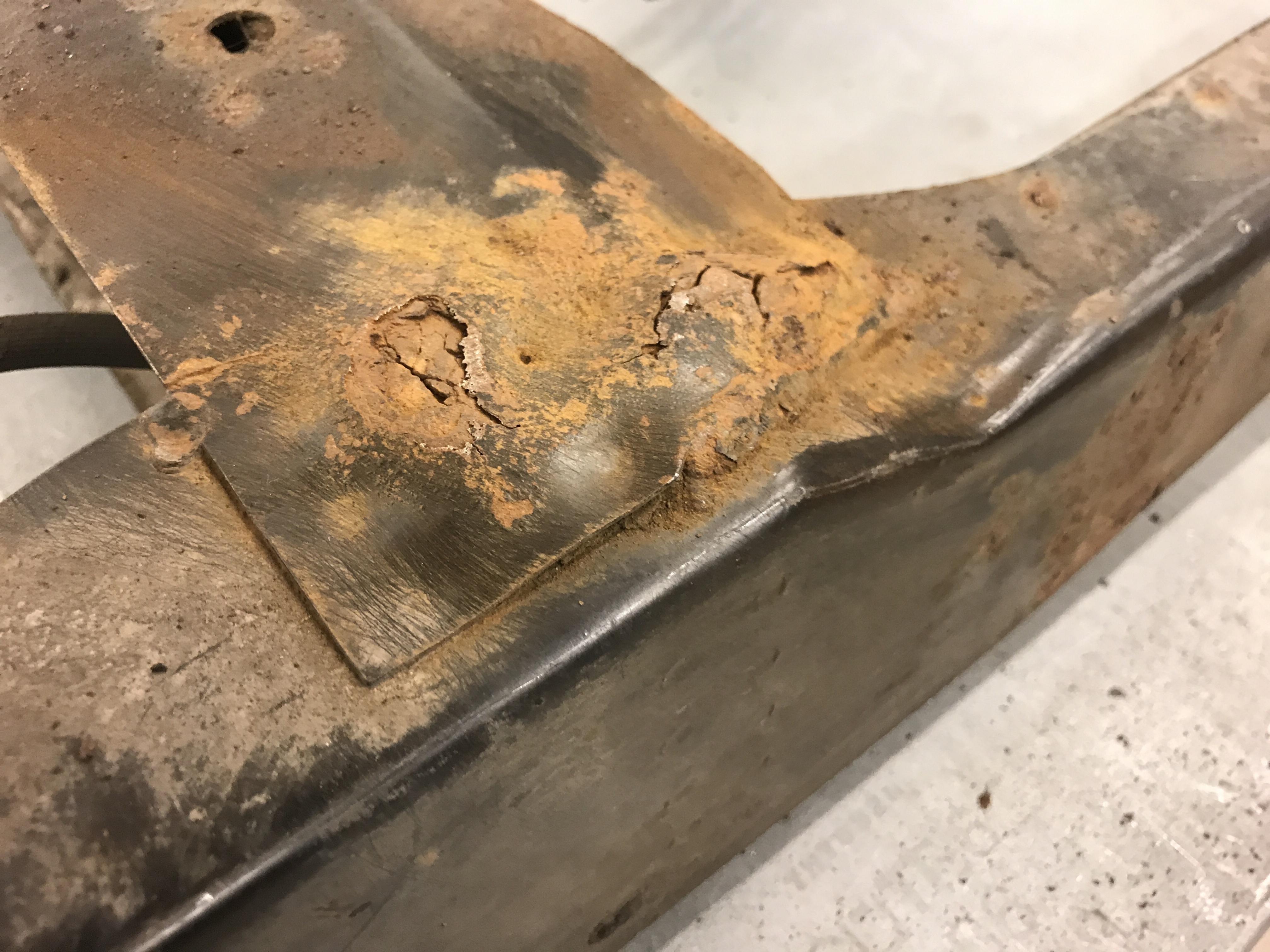

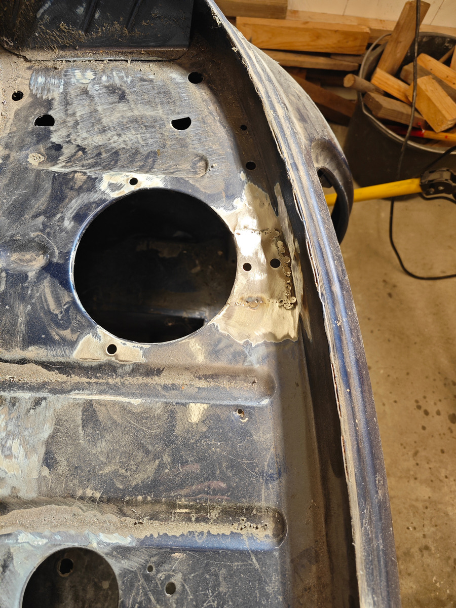

Ich muss erwähnen dass an meiner Karosserie schon mal eine rostbedingtre Reperatur der hinteren Kante gemacht wurde. Dabei wurde anscheinen ein Reperaturblech unterhalb der Scheinwerfer inklusive Scharnierblech eingesetzt und die Hechschütze neu verschweißt.

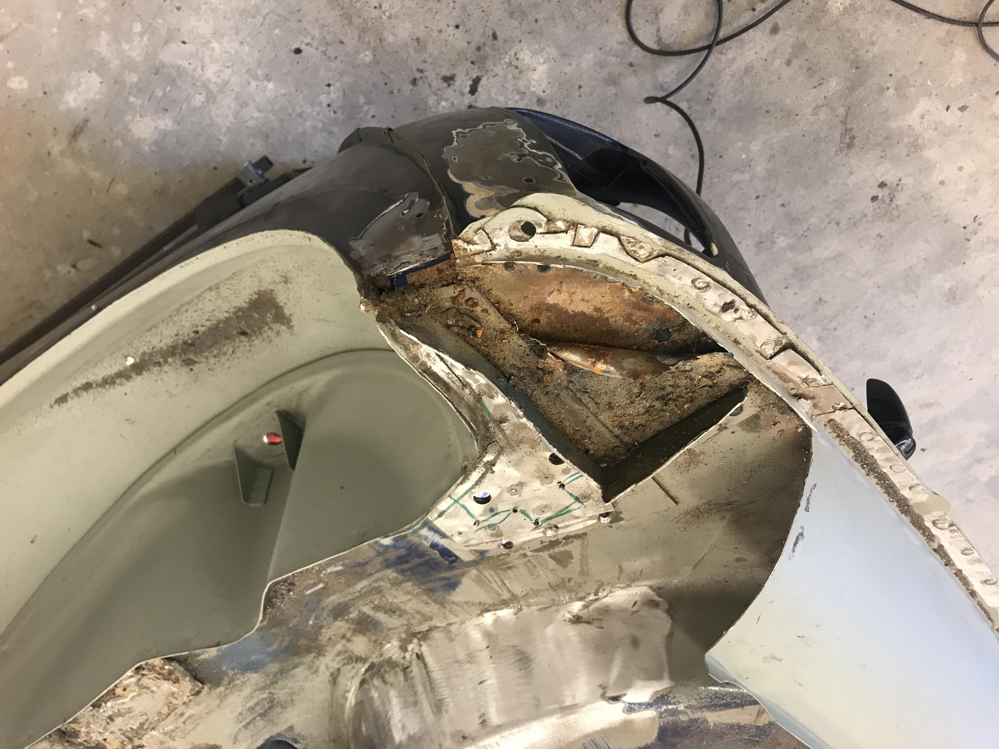

Da der Kofferraumboden zumindest auf der einen Seite doch recht stark angegriffen war habe ich mich erst mal durch die diversen Lagen Blech gewühlt und alles wo schon wieder Gammel zwischen war herausgetrennt.
Hier zum Beispiel mehrere Lagen "bäh":
Also ausgeschnitten und Schicht für Schicht abgetragen:

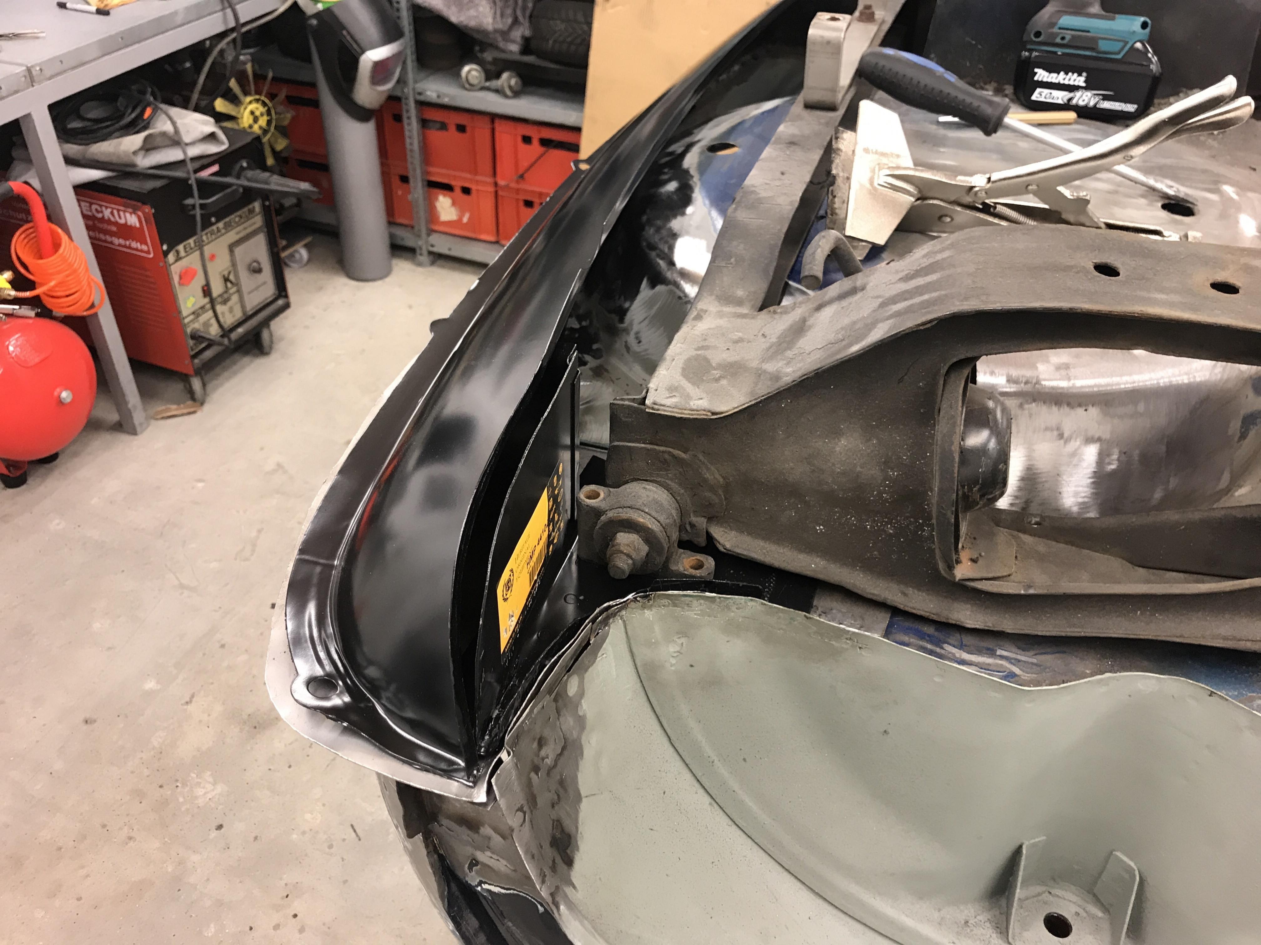

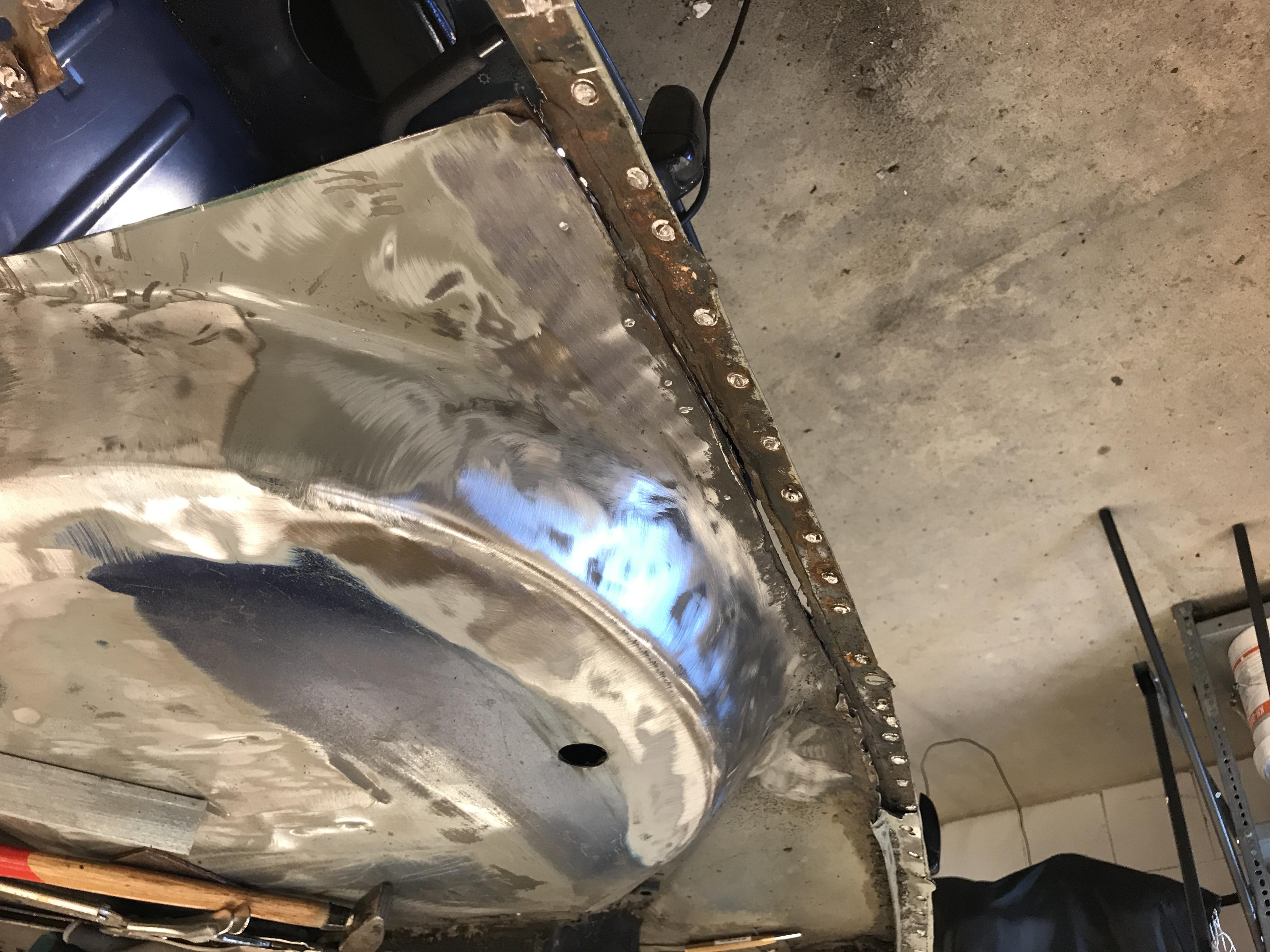

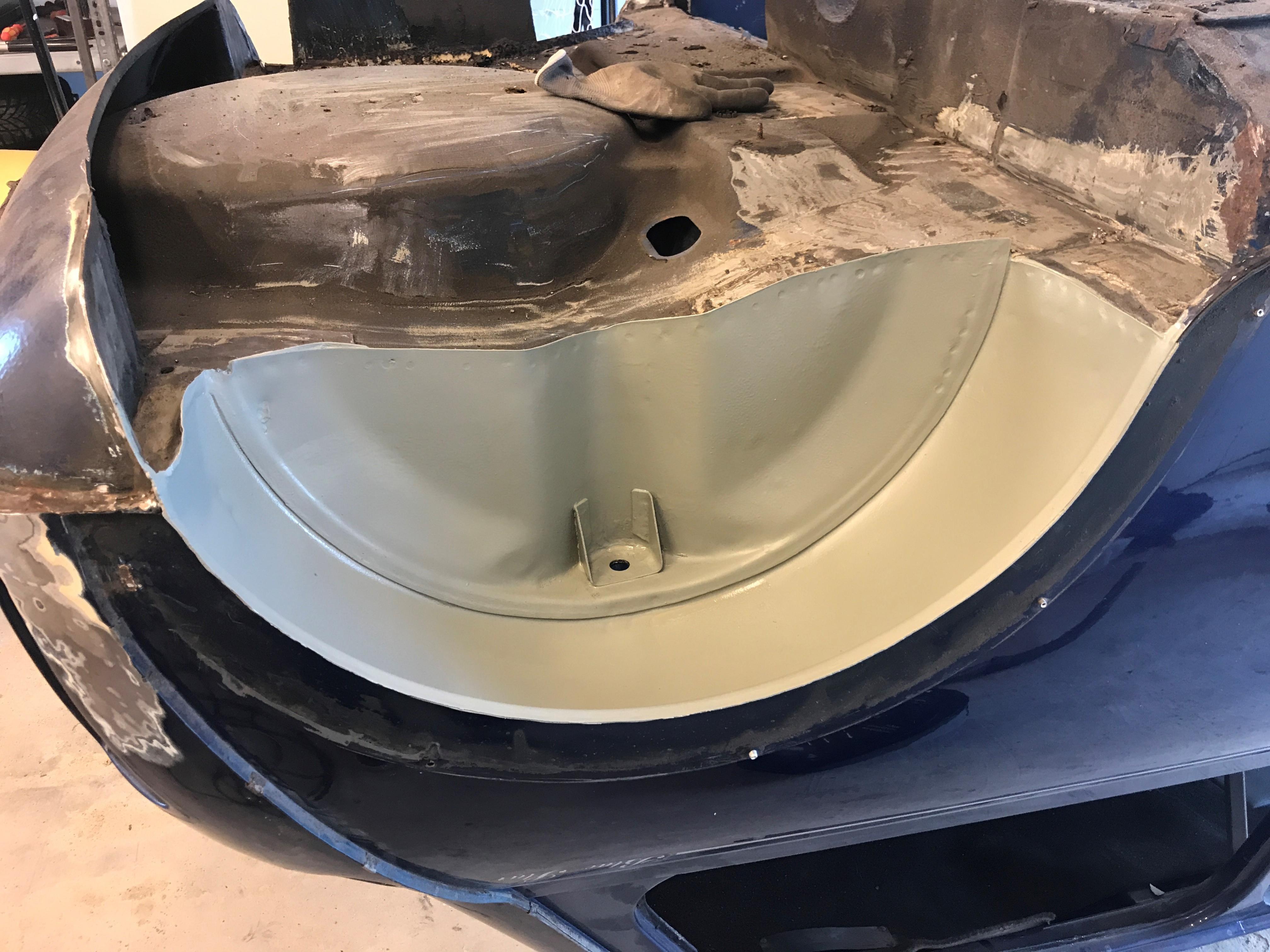

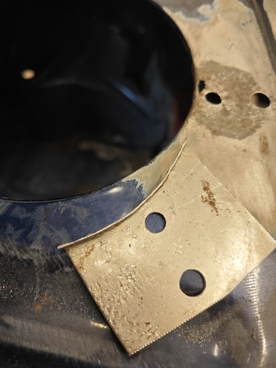

Also nächstes habe ich für des rausgetrennten Teil des Bodens inklusive der Falz zum Radkasten ein Reperaturblech aungefertigt. Kurviges Blech aus Glattblech zu dengeln macht mir ja immer Spaß, auch wenn es lange dauert bis es so wird wie es mir gefällt.
Für die Rahmenaufnahme mit Ecke und die Heckschütze darf es dann aber doch original Blech sein.
Erste Passprobe sieht schon ziemlich gut aus:

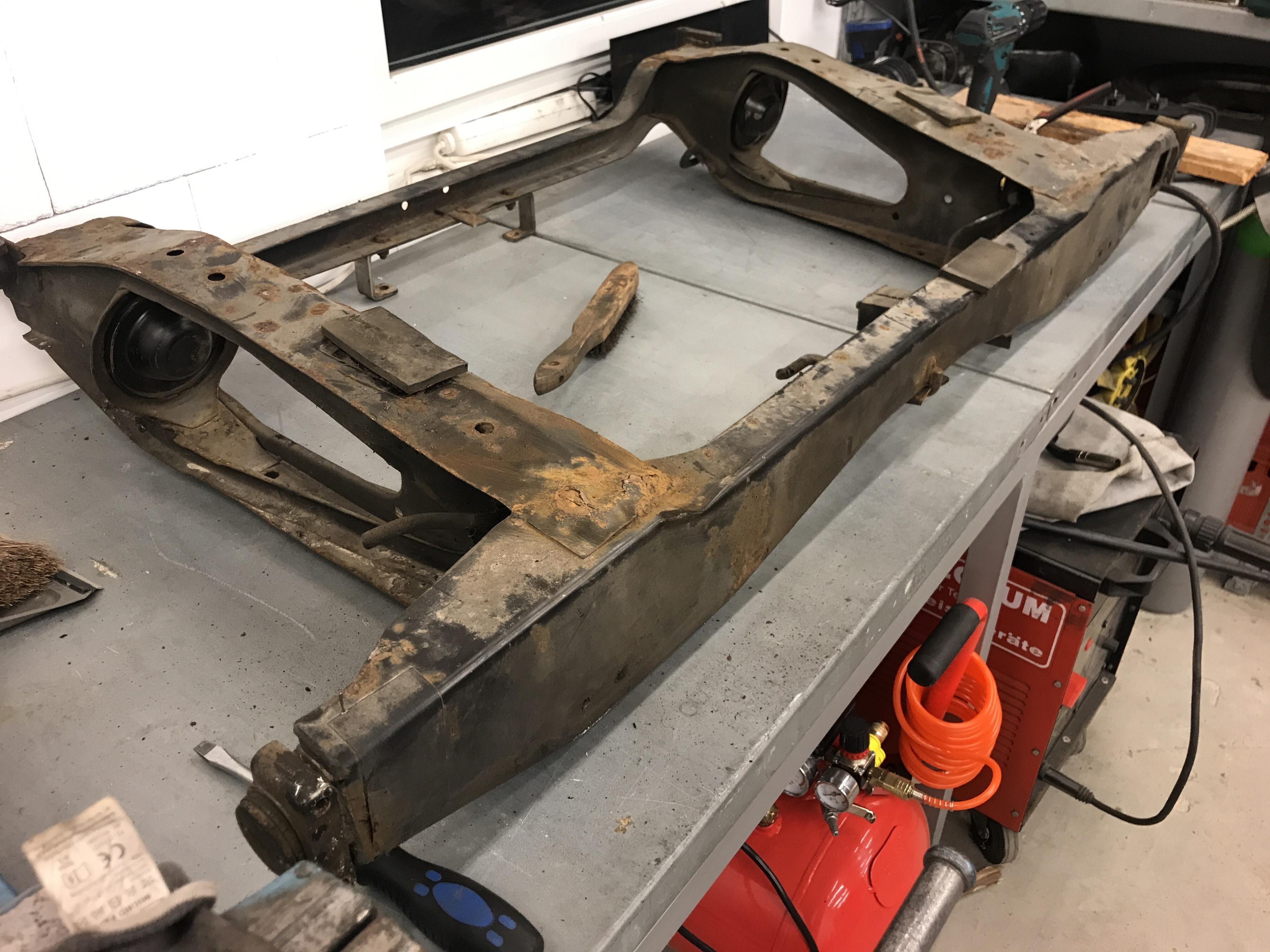

Um wirklich sicher zu sein dass die Rahmenaufnahme an die richtige Stelle kommt wollte ich den hinteren Hilfsrahmen schon mal auflegen. Bei der Gelegenheit habe ich mir den mal genauer angesehen und bestätigt gefunden was ich eigentlich schon wusste: Das Ding ist Schrott.
Leider habe ich auch gesehen was so ein Teil im Original kostet und bin fast vom Stuhl gefallen.

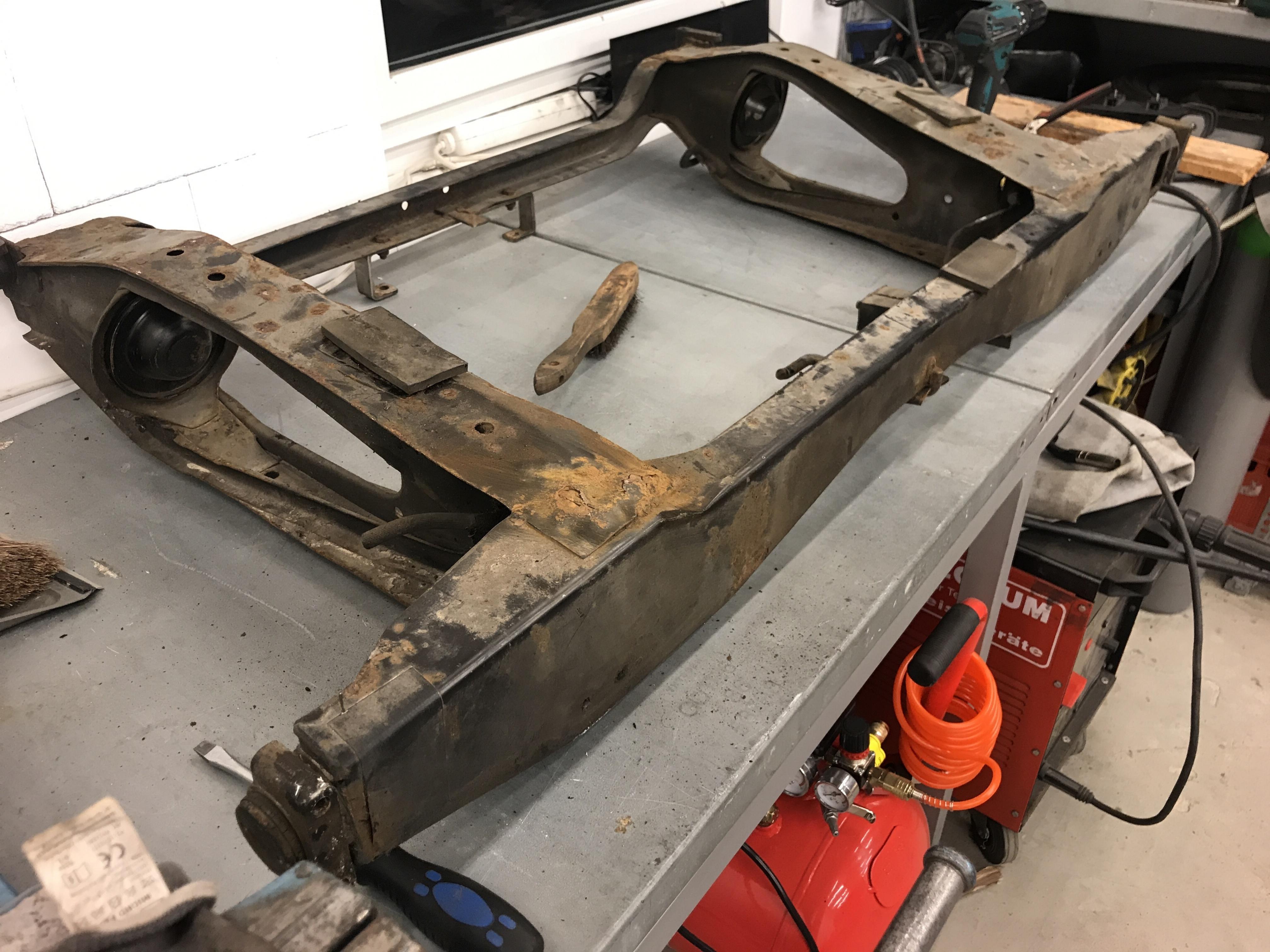

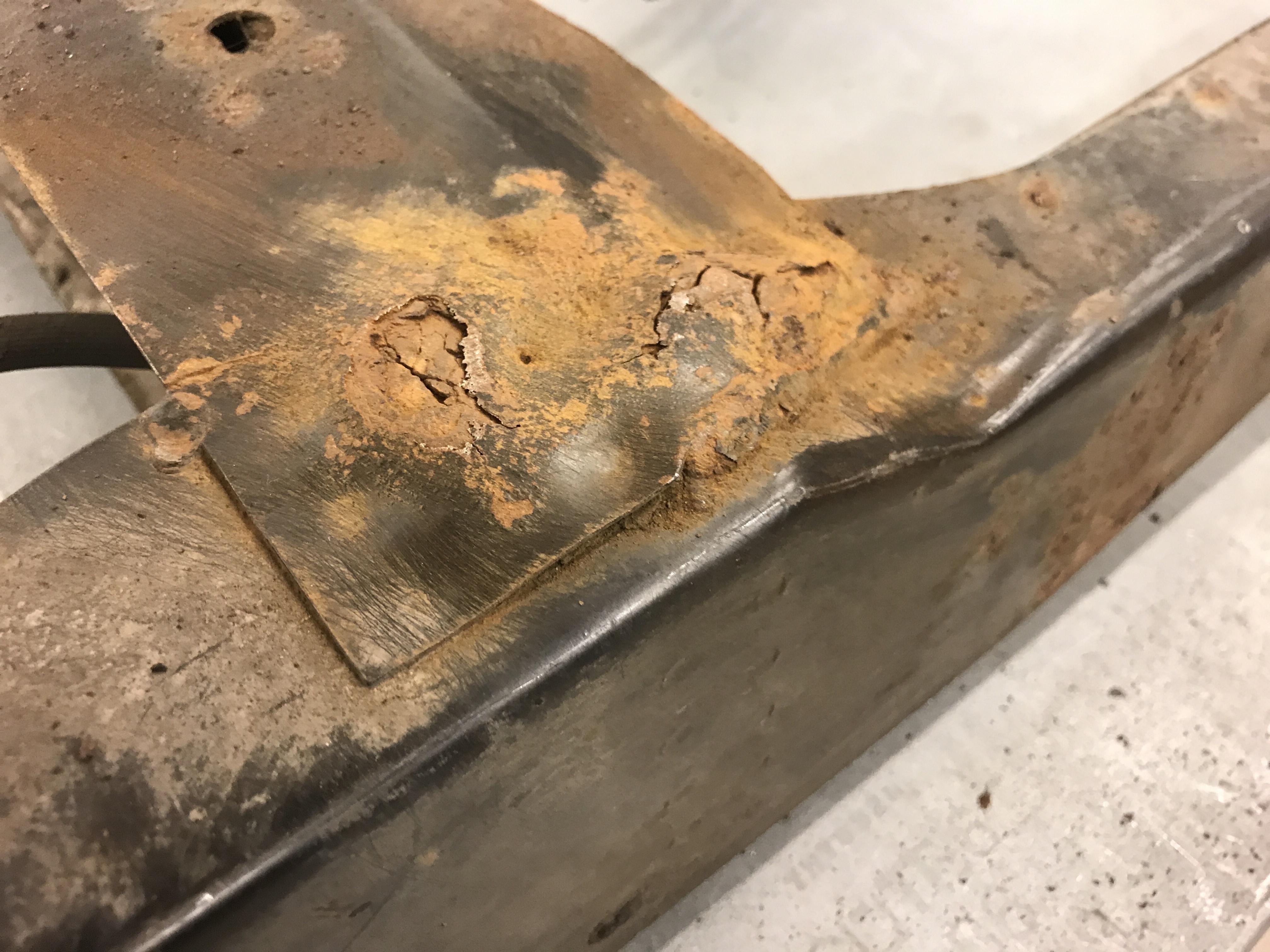

Aber hilft ja nichts, der Alte ist definitiv nicht zu retten, so wie hier sieht es an allen Ecken aus:
Falls also jemand einen guten gebrauchten hinteren Rahmen abzugeben hat (idealerweise im Raum Braunschweig) dann würde ich mich über eine PN freuen. Gern auch bereits gestrahlt und grundiert oder so.

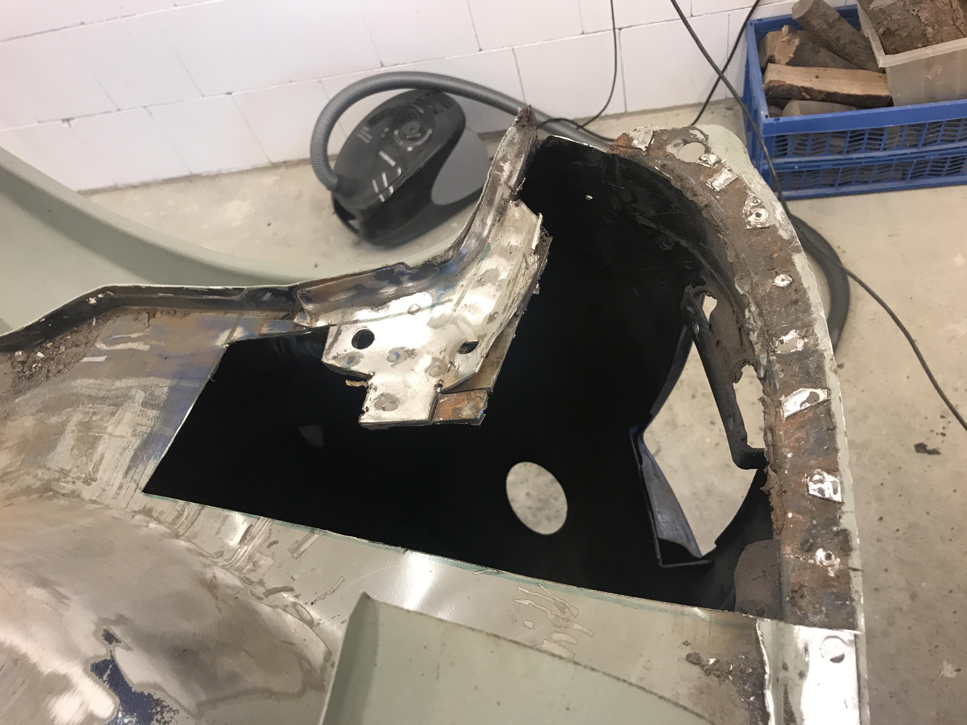

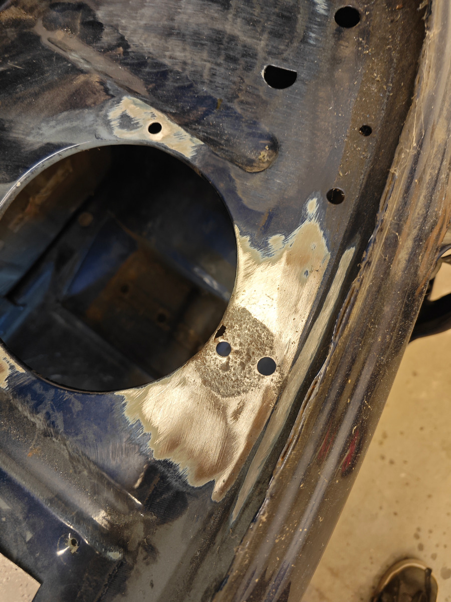

Zunächt einmal vielen Dank für die vielen hilfreichen Posts in diesem Thread, mit eurer Hilfe konnte ich die hintere Kante wieder sauber aufbauen.
Es folgten diverse Stunden Schweißpunkte aufbohren, Trennen, Schleifen und Säubern und der komplette Unterboden war raus.

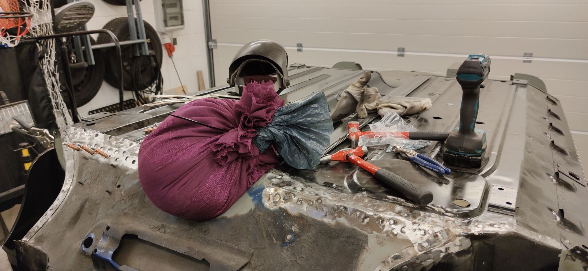

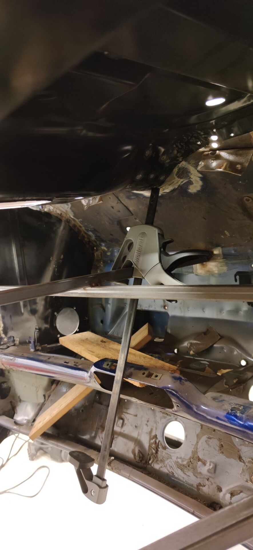

Gestern kam die neue Bodengruppe per Spedition und durfte gleich mal testweise Platz nehmen.
Um alleine damit zurecht zu kommen, habe ich das Teil kurzerhand an die Decke gehängt und die Karosserie druntergerollt.
Das ging wirklich erstaunlich gut und nach ein paar Stunden Fummelei kann ich schon erahnen dass das Teil eine sehr gute Passform hat.
Bis es wirklich eingeschweißt werden kann ist noch ne Menge zu tun, aber so ein riesen Teil macht vom gefühlten Fortschritt schon ne Menge aus, wenn es mal grob da liegt wo es hin soll ![]()
