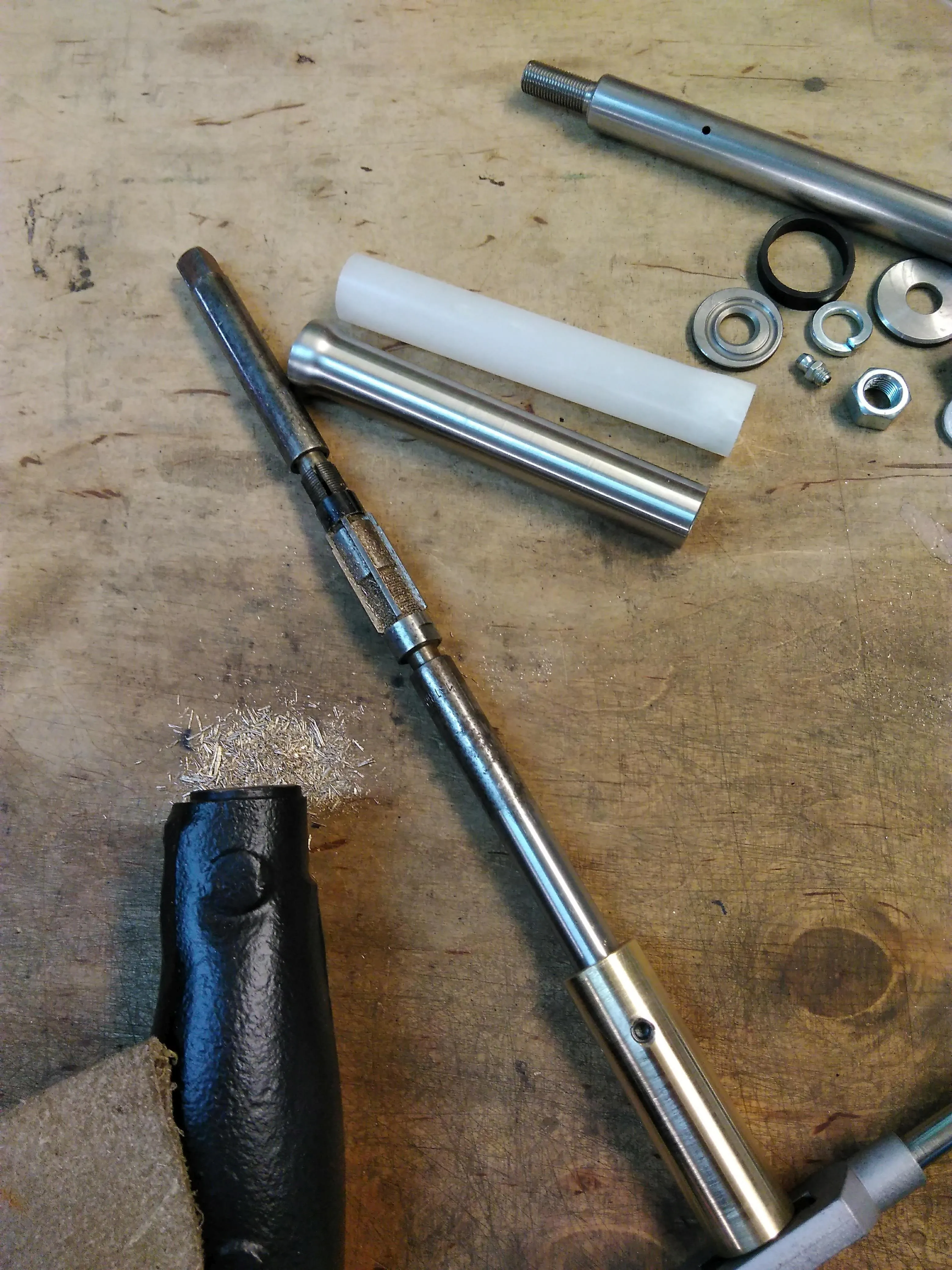

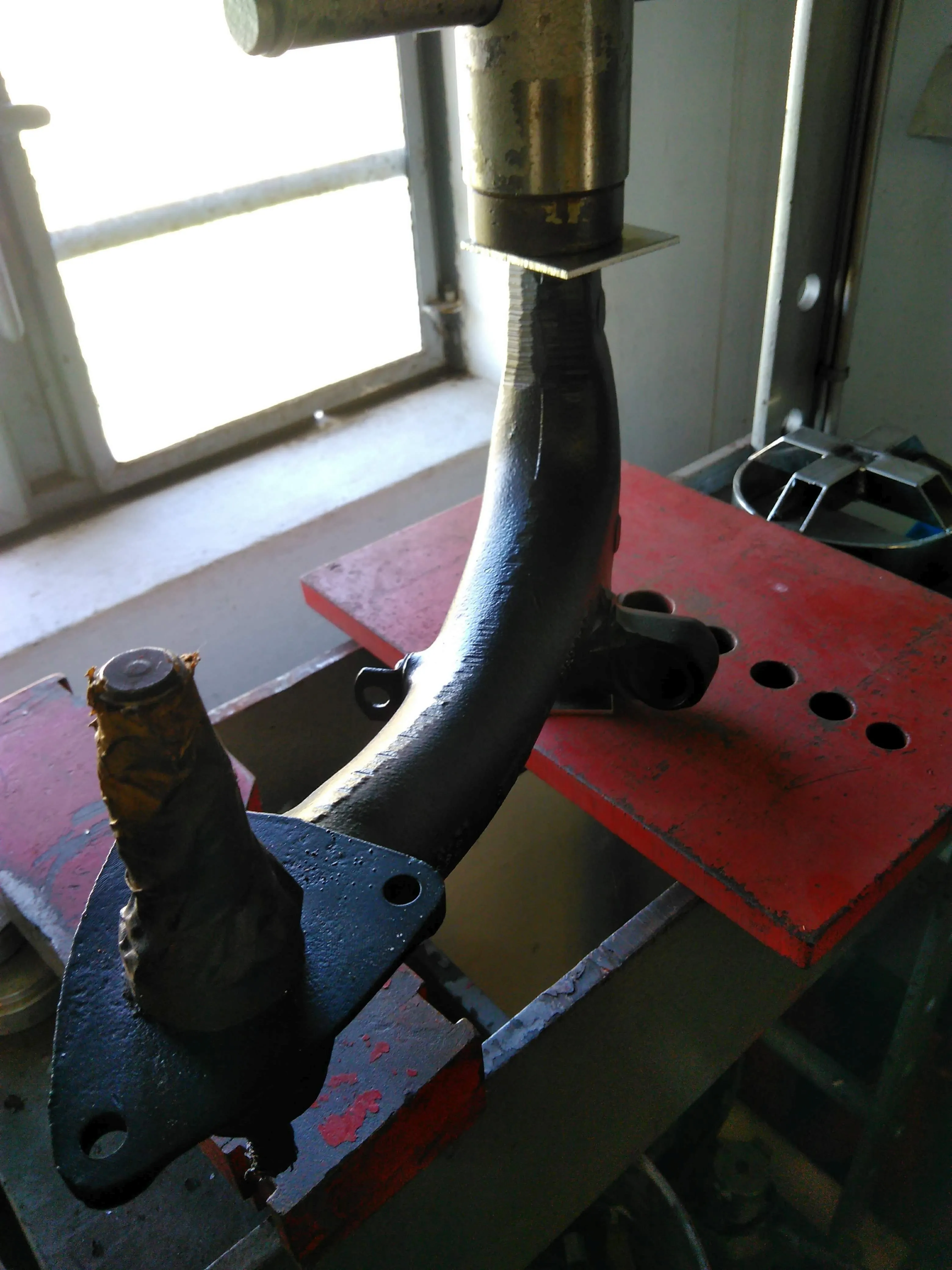

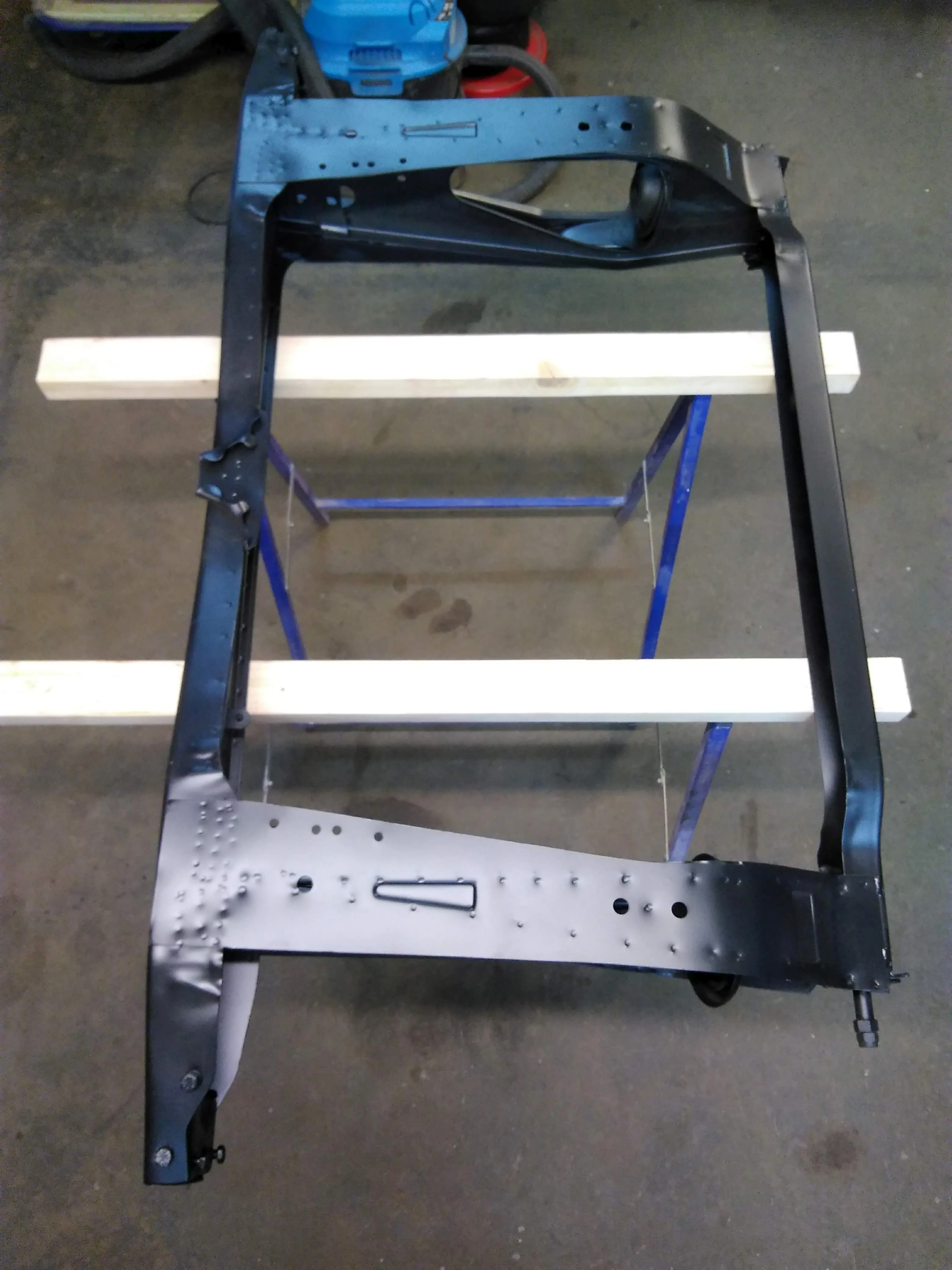

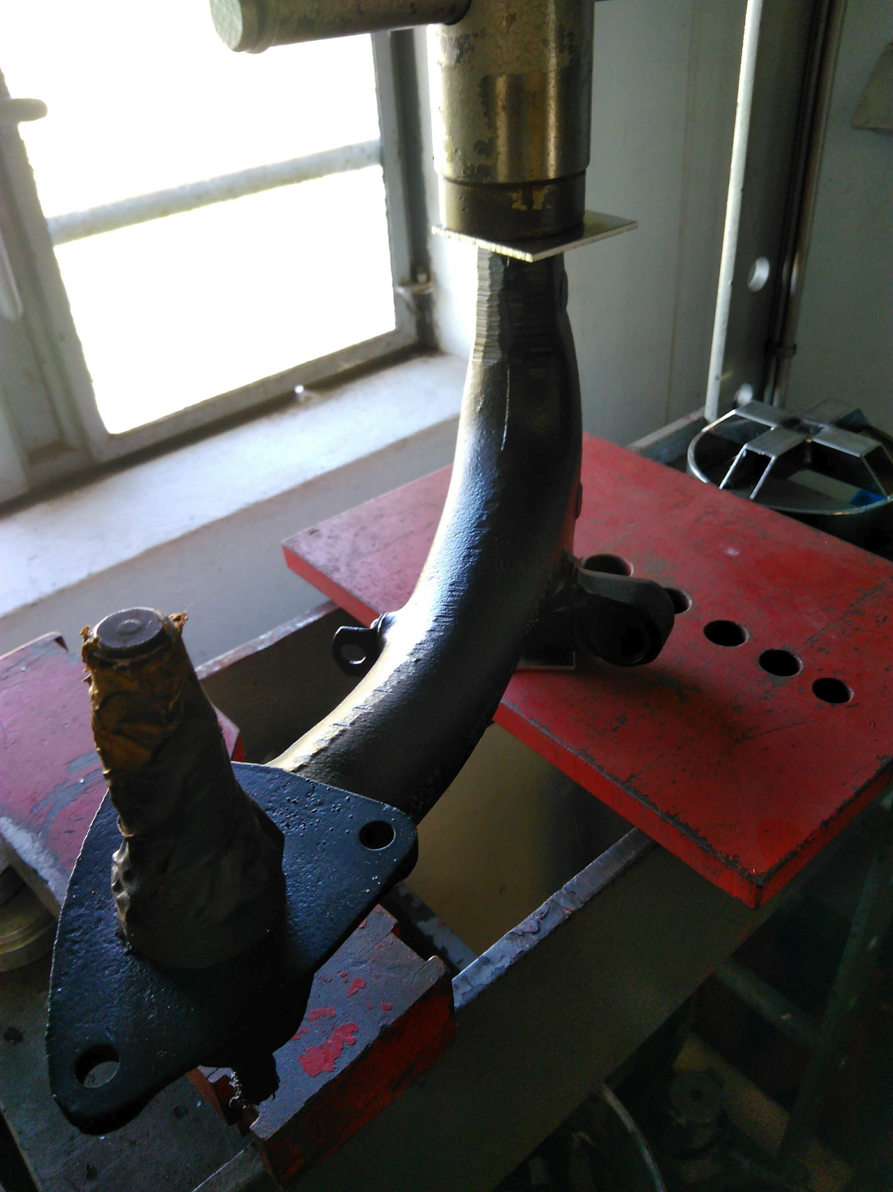

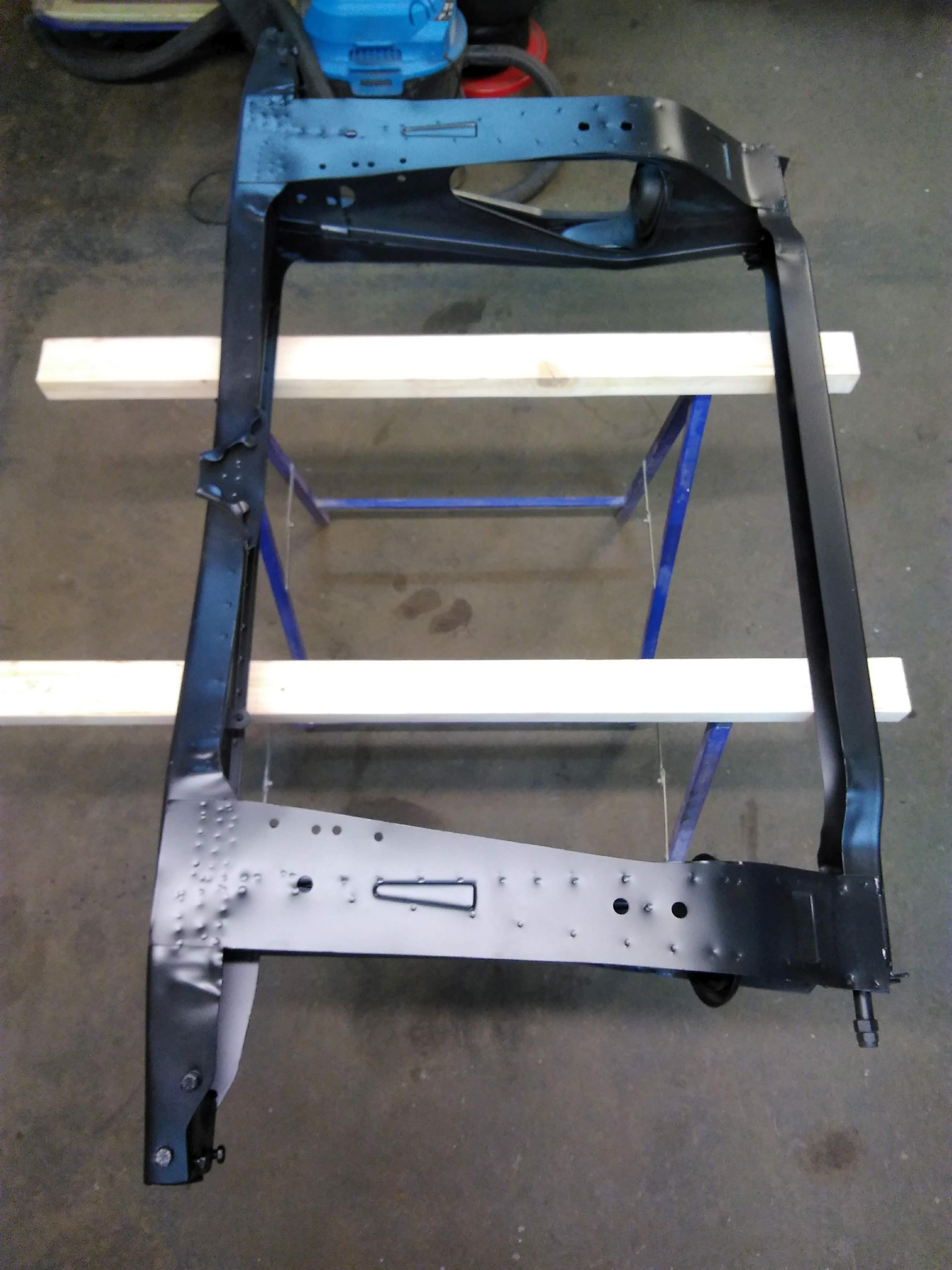

  • Auf dem nächsten Bild sieht man den Hinterachsrahmen nach dem Sandstrahlen und Lackieren.
    Hier wird die Buche eingepresst.

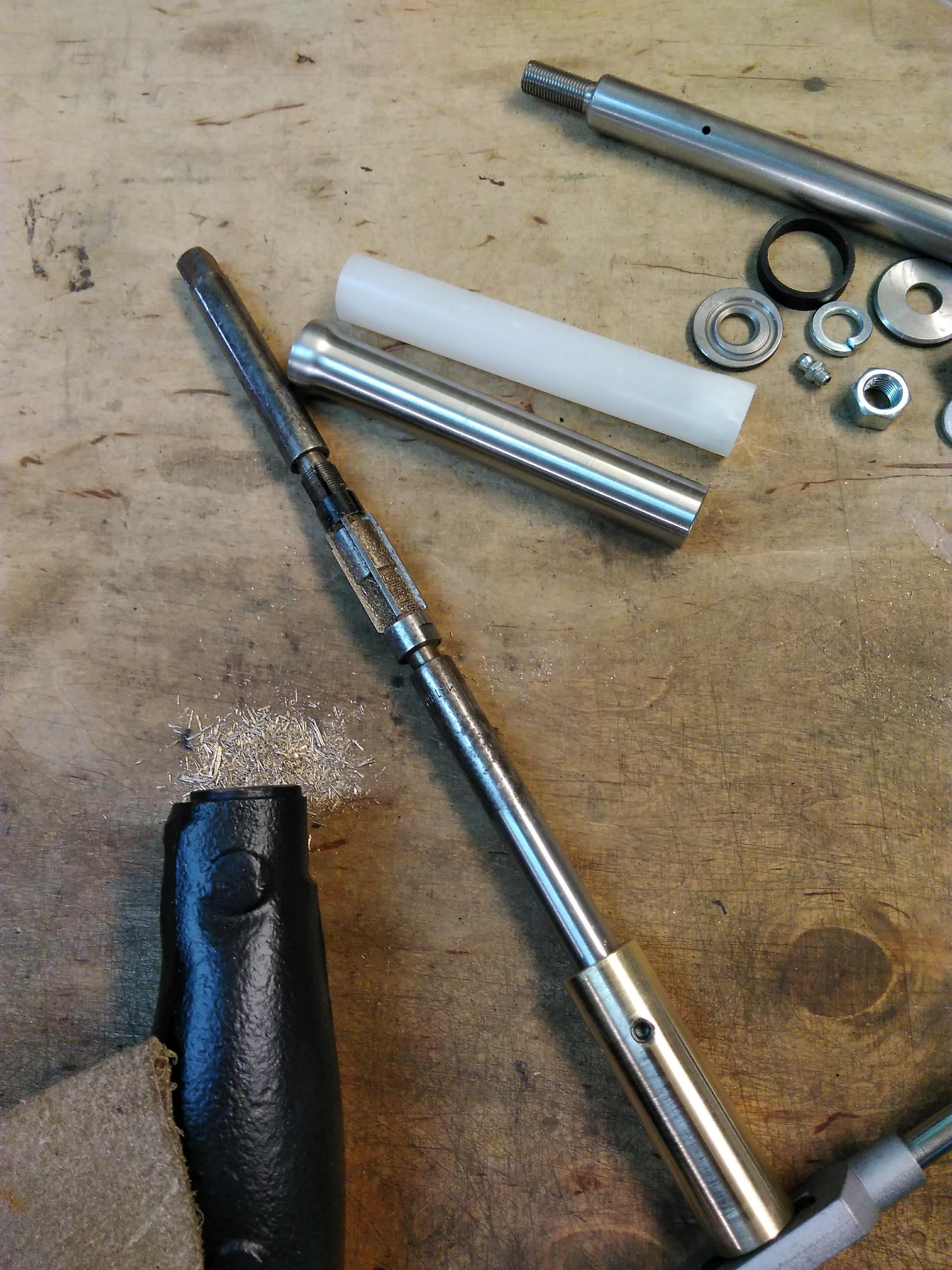

    Auf dem letzten Bild ist die Buchse vom Radiusarm / Schwinge schon auf Maß aufgerieben.
    Man kann gut sehen wie viel Material mit die langen Reibahle abgenommen wurde.
    Es werden Metallfettrohre verbaut, die ich mir selber angefertigt habe.
    Es muss nur noch das Metallfettrohre montiert werden und dann das Nadellager eingepresst werden.
    Das ist auch schon passiert, davon habe ich aber kein Bild gemacht.
    Somit ist die Schwinge überholt.

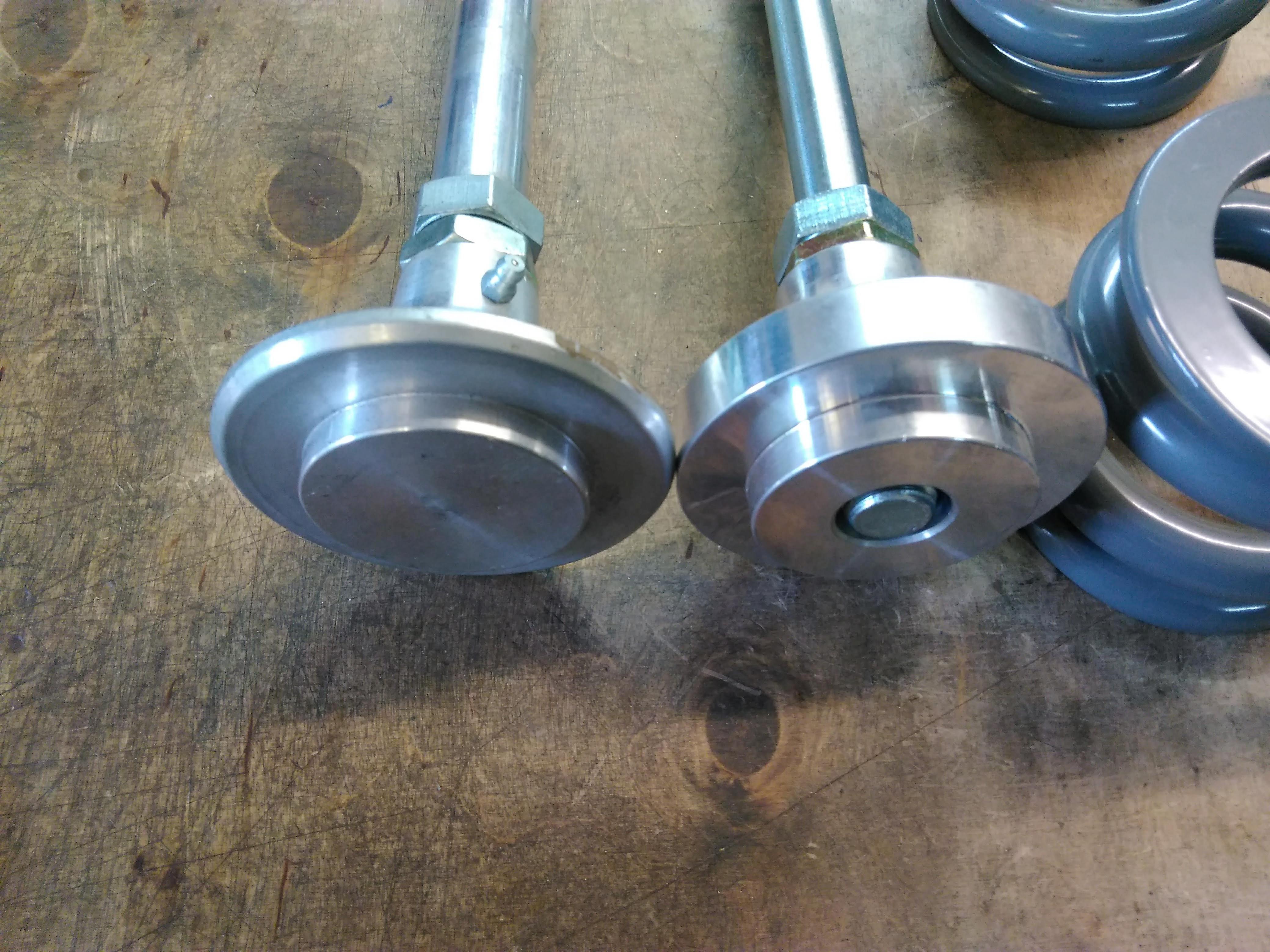

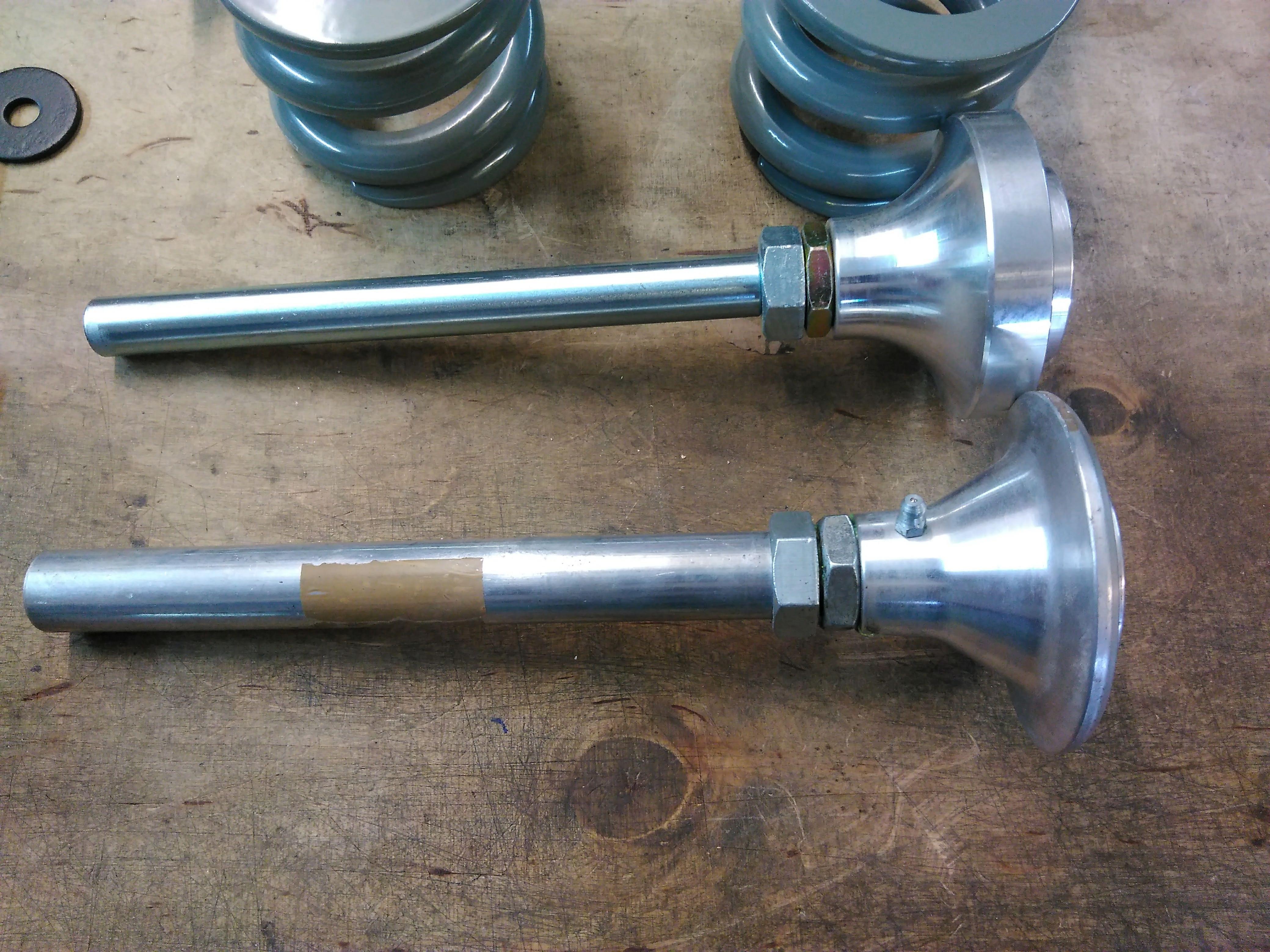

    Ich habe 2 verschieden HiLo Sätze wie auf den Bildern zu sehen ist.
    Welchen würdet ihr verbauen? Welcher ist der bessere und warum?
    Ich möchte die Federn vom Mr.Cooper einbauen.

  • Hallo Jens,
    nur meine Meinung: Ich würde die mit der flacheren Auflage verwenden (jedenfalls wenn es die Adjusta Ride von MiniSport sind). Dir könnte es sonst passieren, dass du das Auto nicht mehr besonders tief gedreht bekommst mit diesen dicken Tellern. Habe ich schon bei jemand gesehen, der es dann später tauschen musste. Ich nutze die gleichen Adjustas (die andere Knuckle Joints benötigen) schon seit über 10 Jahren und hatte damit noch nie Probleme. No Name Zeugs würde ich an dieser Stelle übrigens bei deinem SetUp nicht verwenden, egal wie das aussieht...

    Welcher Hesteller das ist weiß ich leider nicht. Ich denke ich werde dann lieber die Adjusta Ride bestellen, ich will da nix riskieren!

  • Dann noch eine Frage an die Experten.

    Welcher Hersteller das ist weiß ich leider nicht. Ich denke ich werde dann lieber die Adjusta Ride bestellen, ich will da nix riskieren!
    Hey Jens,
    also du solltest dann entweder Adjusta Ride oder Ripspeed HiLo´s verwenden. RipSpeed hat sogar eine FIA Homologation und funktioniert soweit ich weiß mit den Standard Knuckle Joints, aber die wirst du ja auch eh neu bestellen / einbauen wollen, denke ich. RipSpeed kann man mit etwas Anpassung sogar leichter/anders im eingebauten Zustand einstellen. Ich weiß jedoch nicht welches System sich besser für die Verwendung mit Federn eignet. (wahrscheinlich beide ähnlich gut) Einfach dazu mal die Suche anstrengen. Viel Spaß!

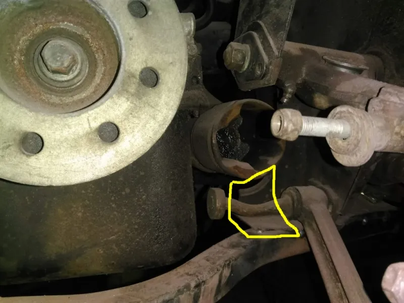

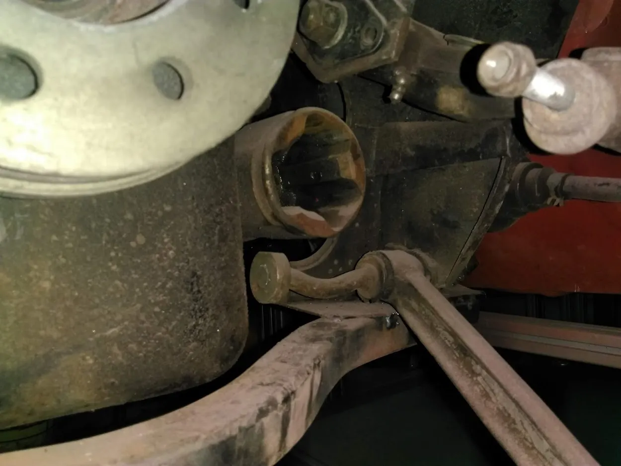

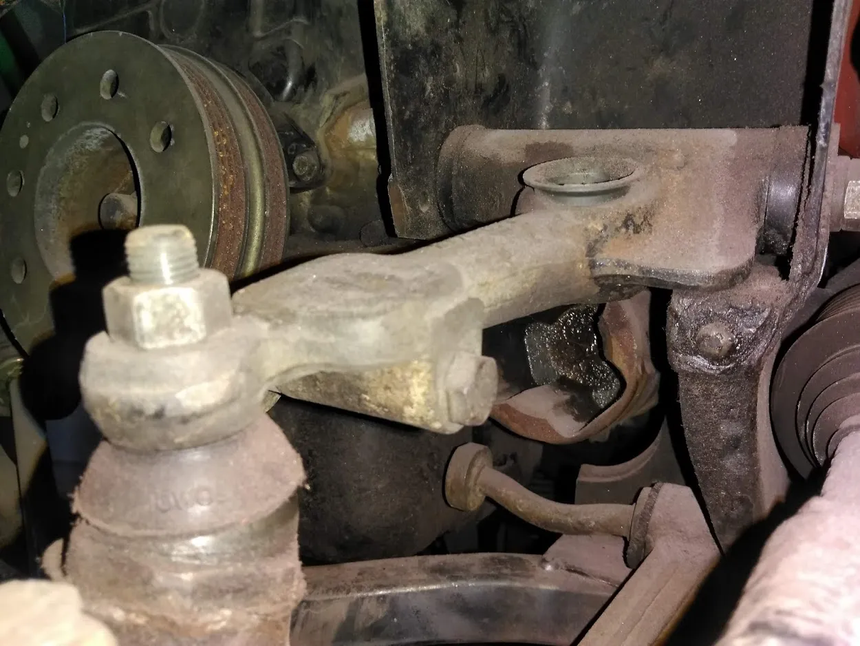

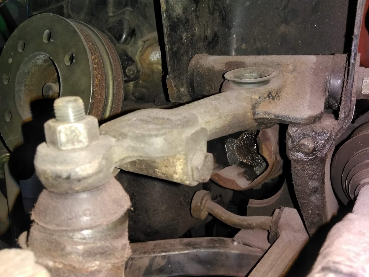

    Jetzt mal eine Frage an die Honda Mini Experten.

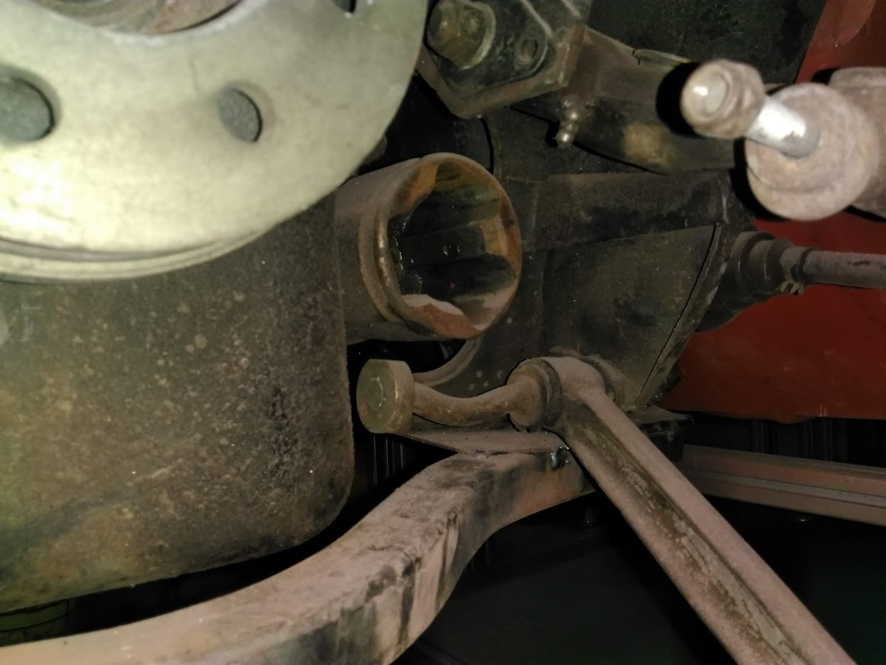

    Ich bin mir nicht sicher ob mein Motor die richtige Höhe hat.
    Motorhaube passt drüber und hat noch etwas Platz.

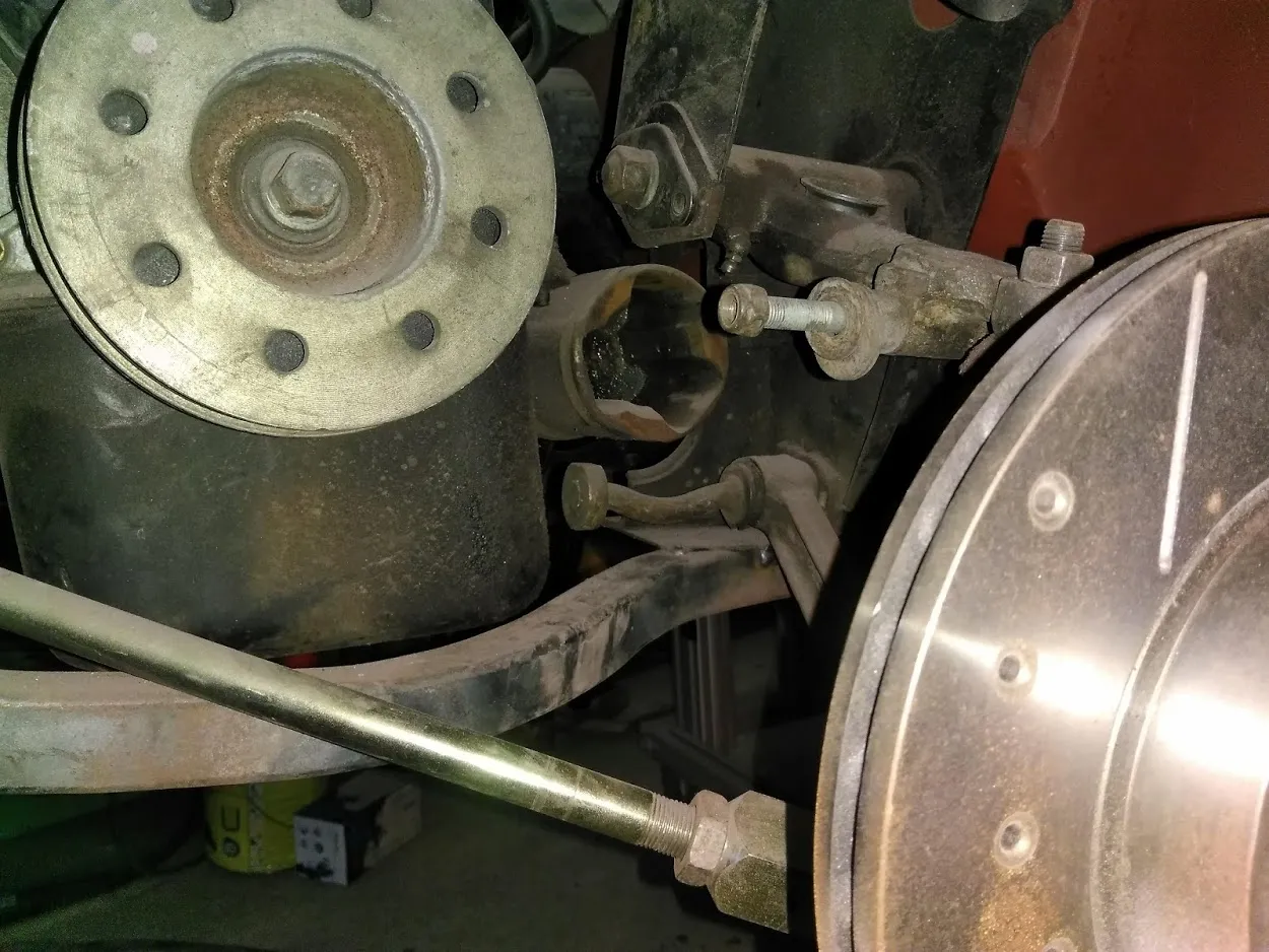

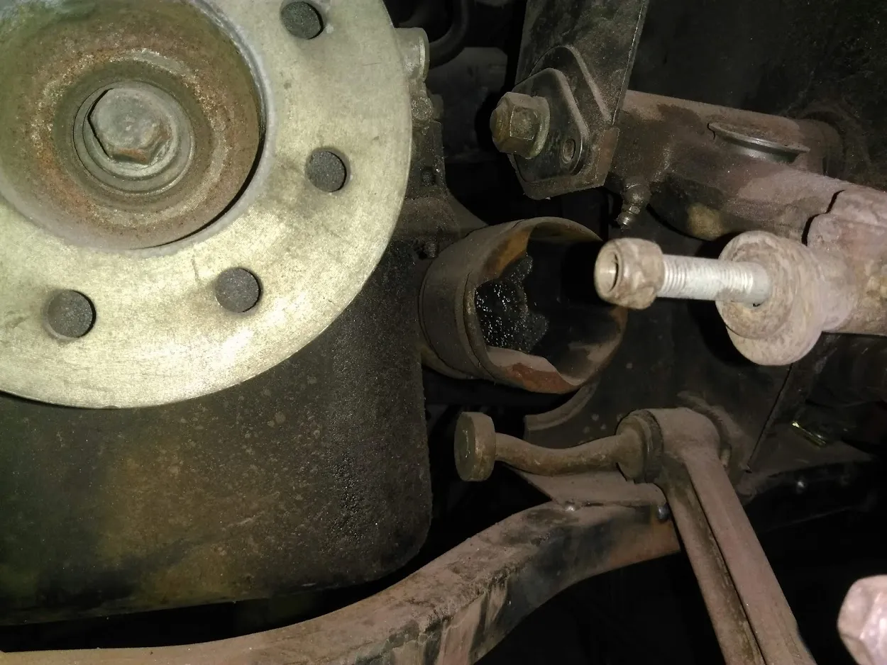

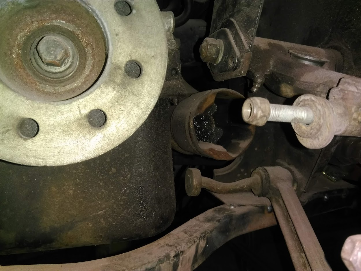

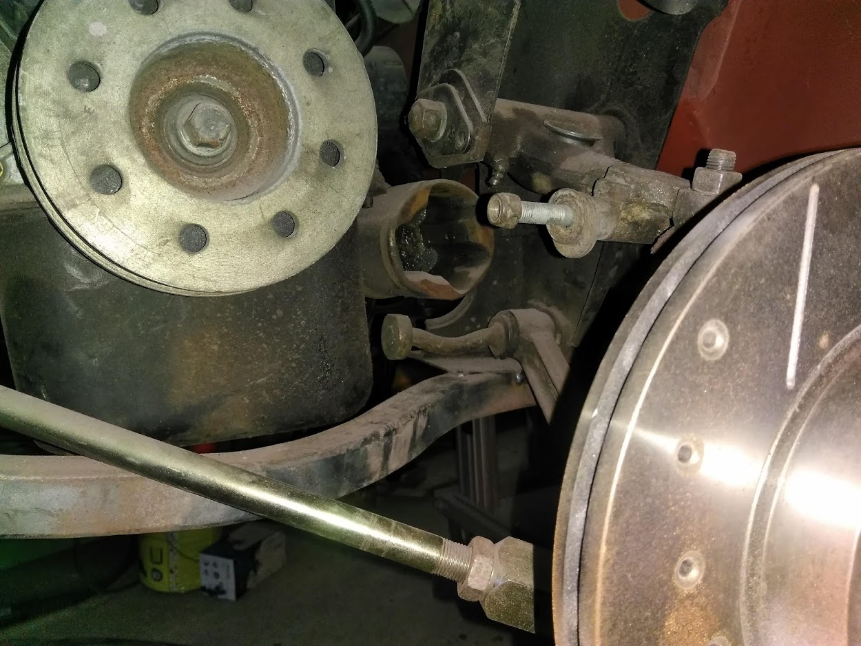

    Auf den Bildern ist zu sehen wie hoch die Töpfe von den Antriebswellen vom Getriebe sind.
  • hi,
    so schlecht sieht das nicht aus, (evtl. etwas zu hoch.....10-20mm ?)
    steck doch mal die Achswelle mit dem Tripoid (incl. Manschette) ungefähr bis zur Hälfte in den Topf rein und simuliere
    max. Einfederung.
    wenn dann nix nirgends streift.......i.O.
    an den orig. Axw.-ausschnitten am Hilfsra. kommt das nach unten offene aber noch weg....oder ?

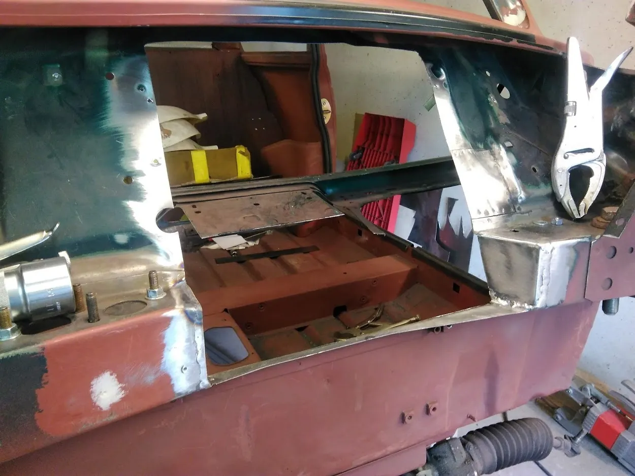

  • howlowcanyougo
    Meinst du das was ich auf dem Bild eingerahmt habe?

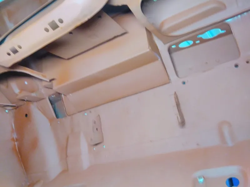

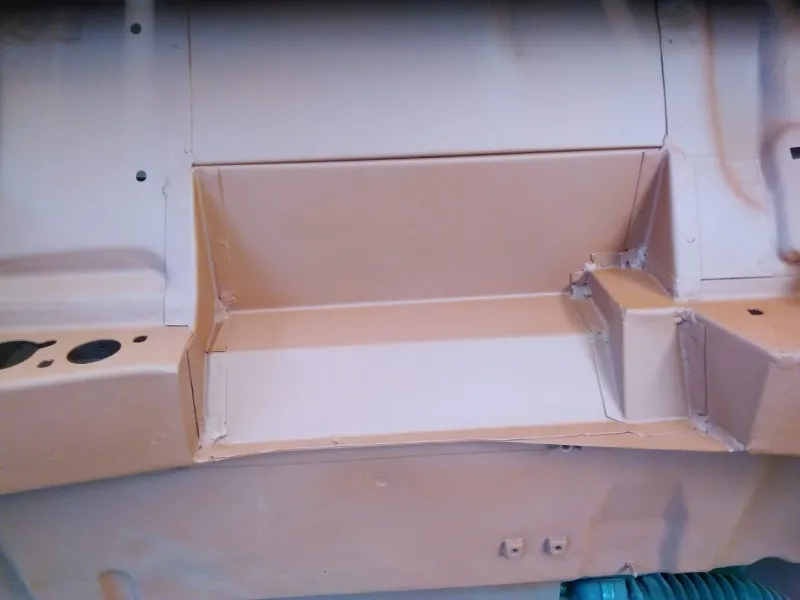

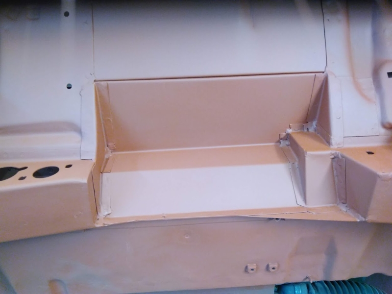

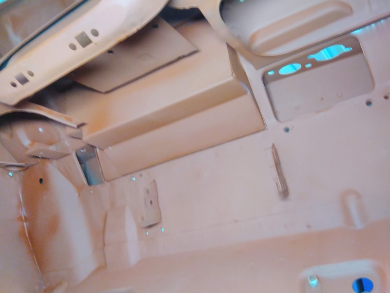

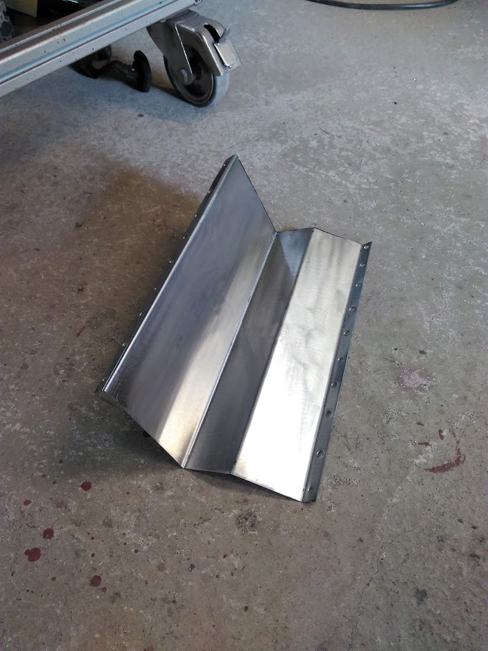

    Hier noch Bilder von der Feuerwand.
    Die so ein Umbau schon gemacht haben, ist bestimmt aufgefallen, dass ich viel zu weit nach oben ausgeschnitten habe.
  • Du kannst noch was höher mit der Antriebswelle.
    Ich gehe bei meinen Umbauten immer bis fast unter den oberen Querlenker.
    Dreh dir den Schmiernippel was rum, sonst kommt der an die Manschette.

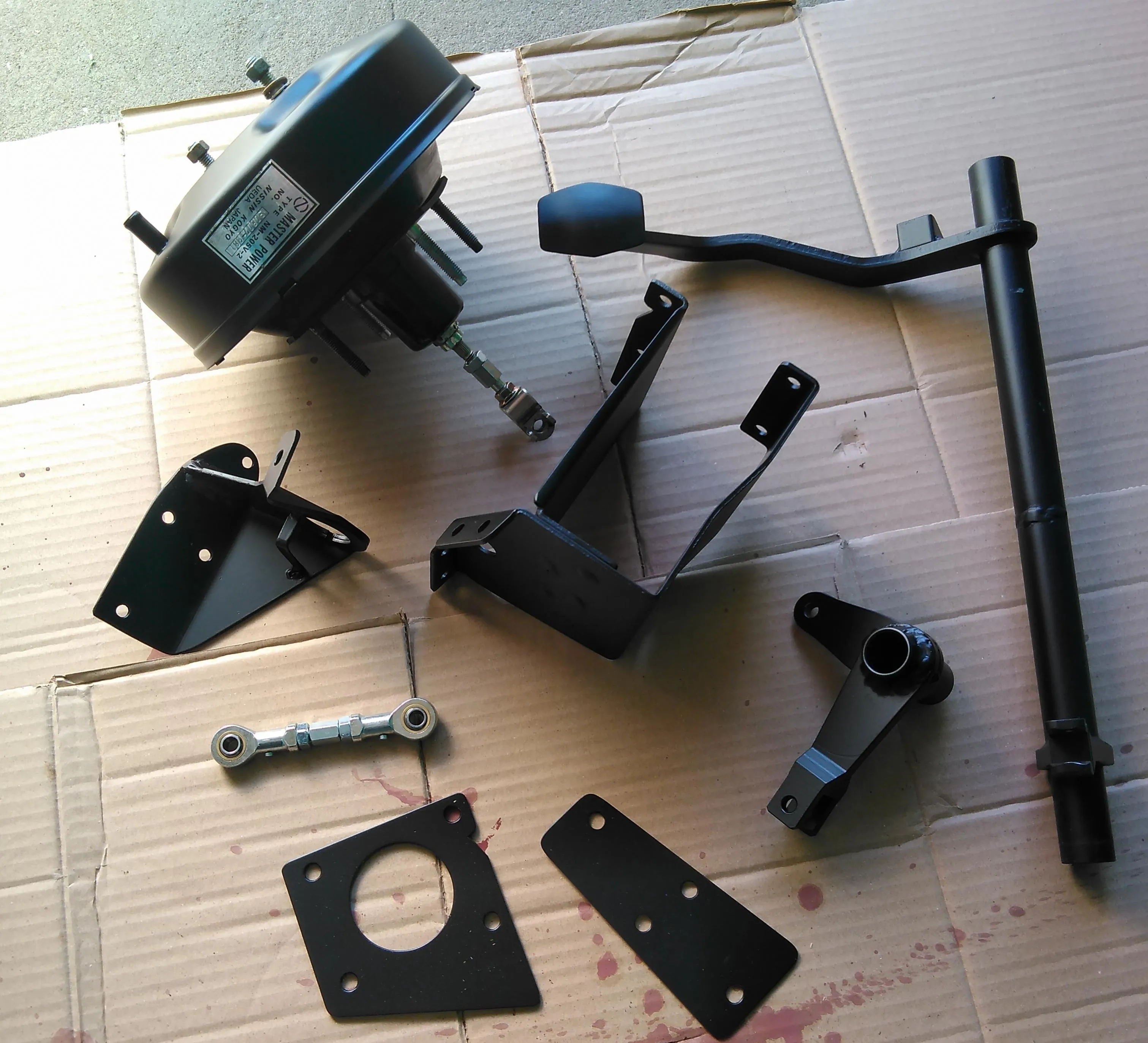

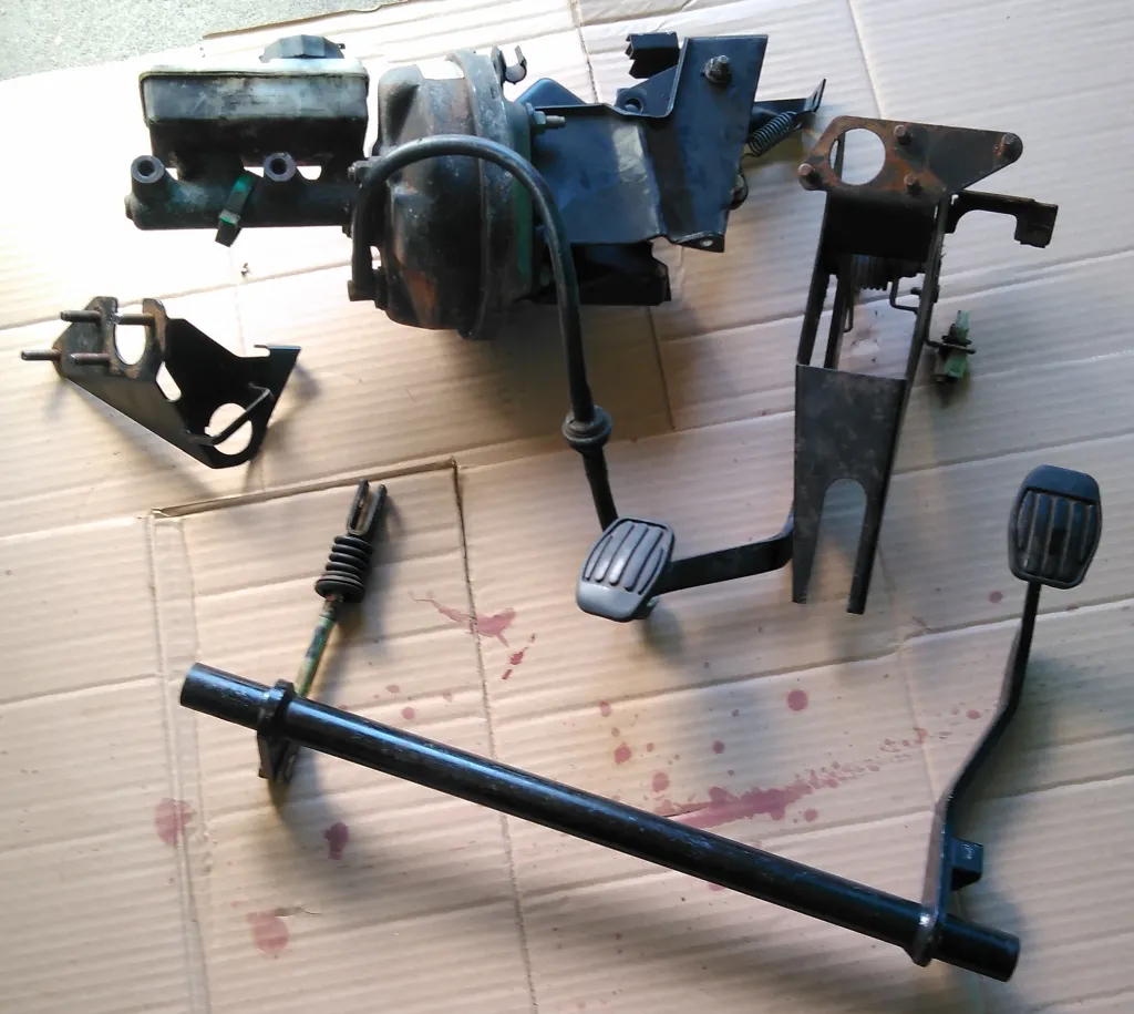

  • Hallo,
    ich bin auch wieder etwas weiter gekommen!
    Die Pedalerie ist fertig umgebaut, das heißt, der BKV / HBZ hat einen neuen Platz gefunden.
    Die drei Pedale sind entsprechend geändert, so das alles funktionieren sollte.

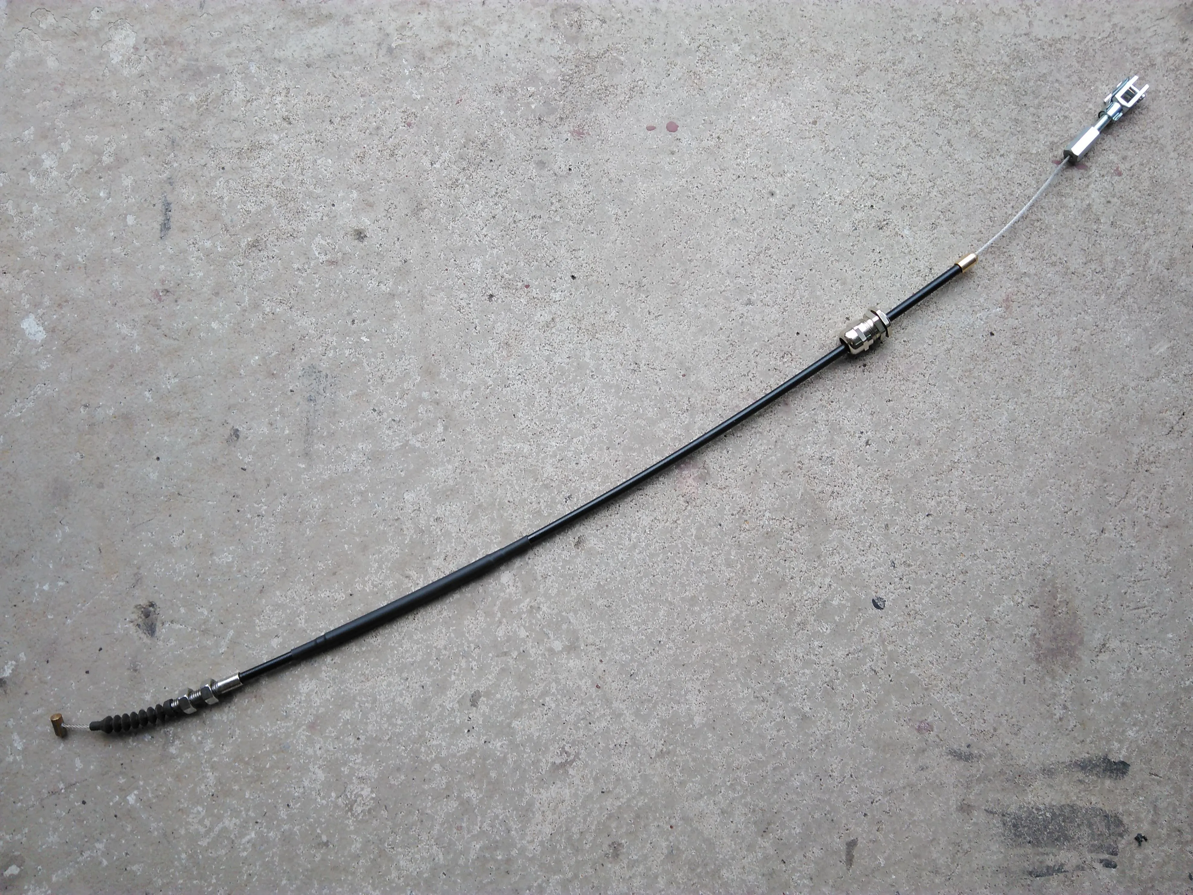

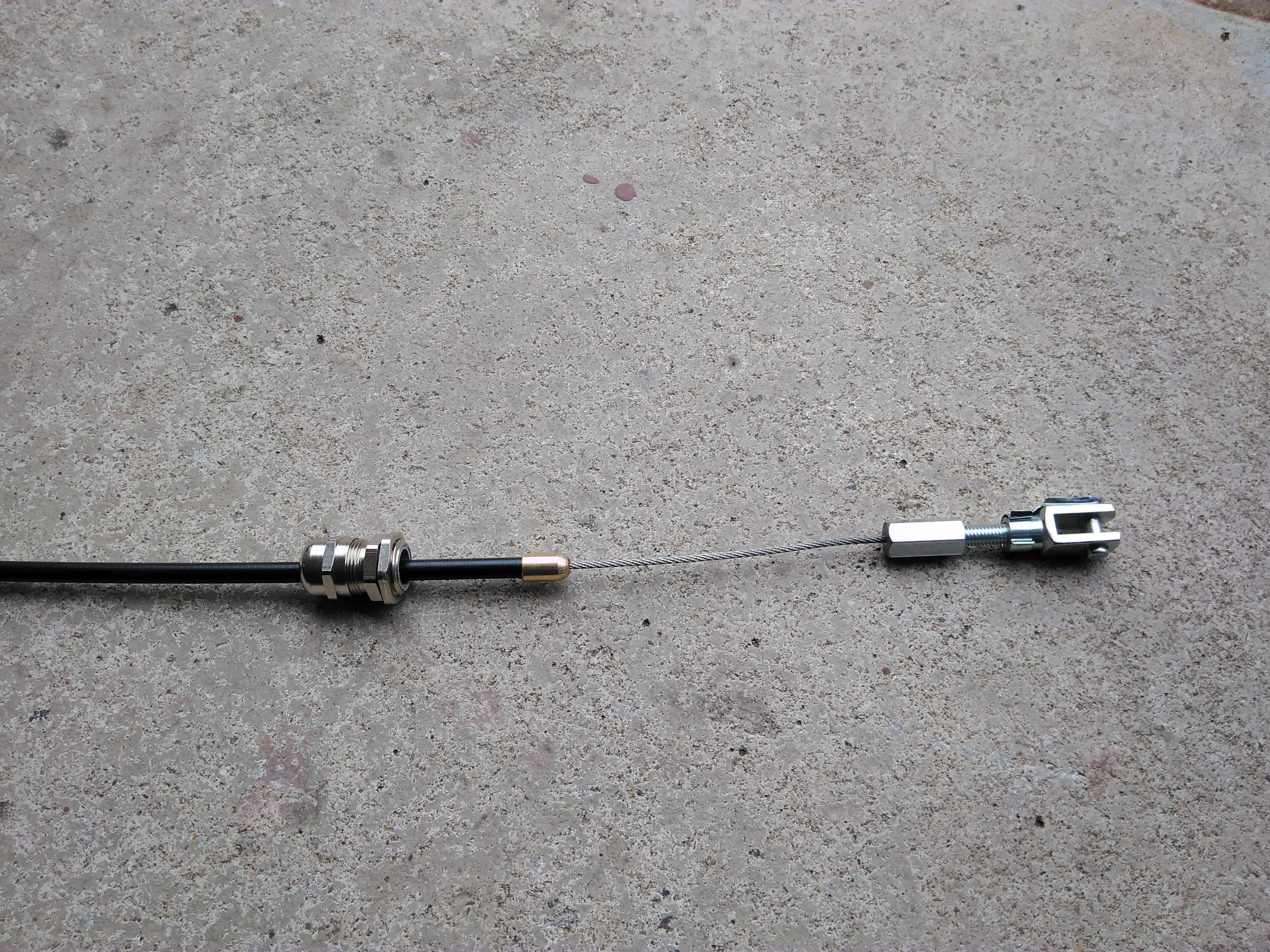

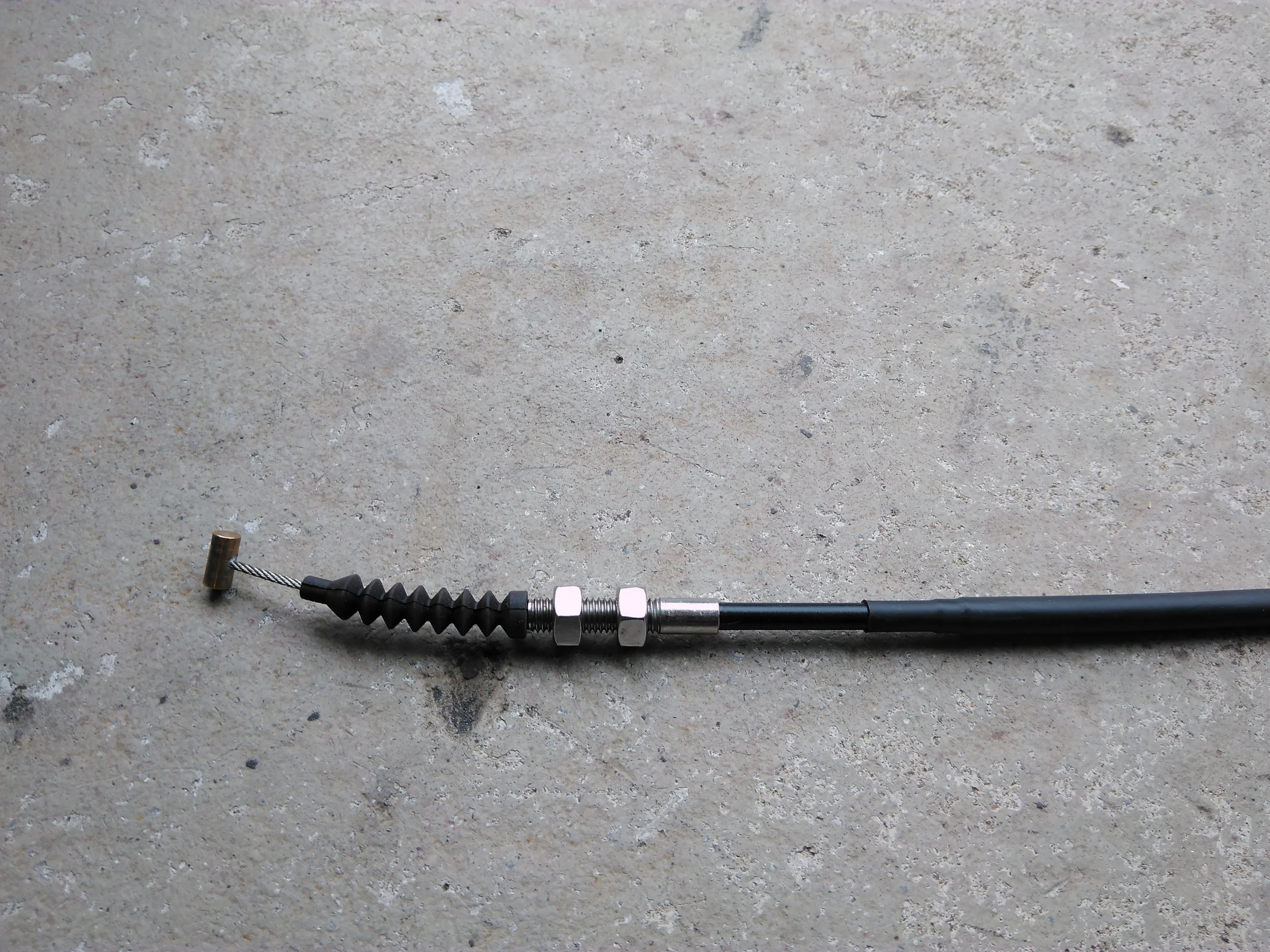

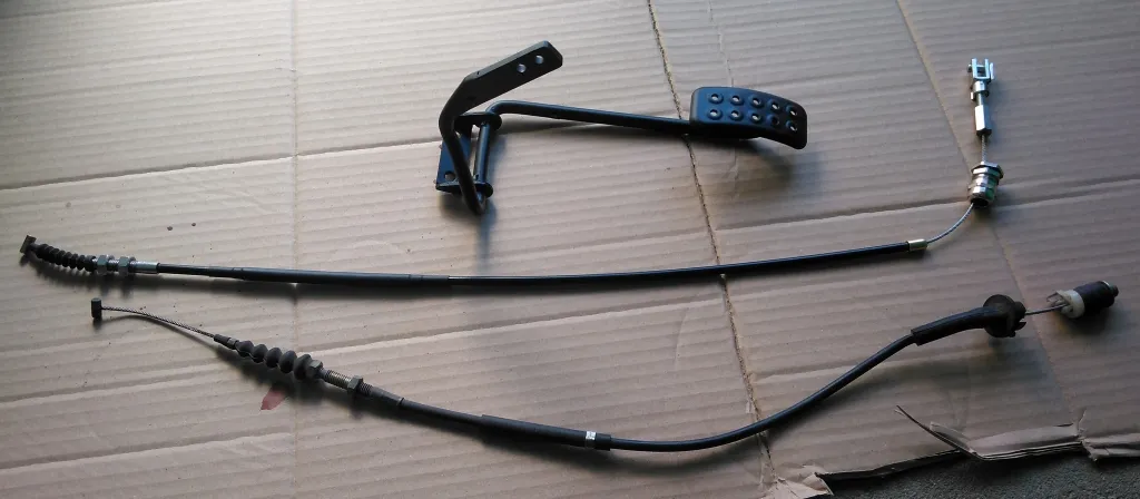

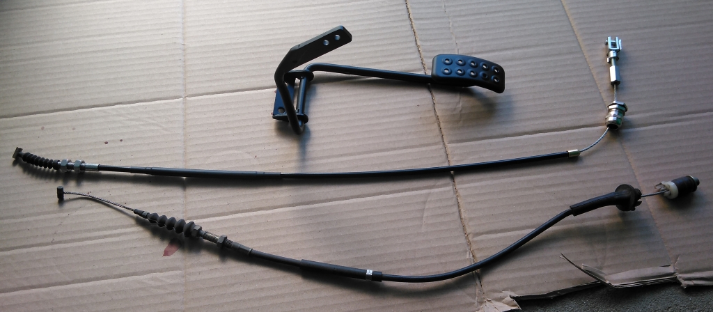

    Bilder habe ich jetzt aber nur vom selber gebauten Gas-Zug!
    Der Rest wird in den nächsten Tagen mit Bildern folgen!
  • So, es gibt weitere Bilder!
    Ich fange mit noch einem Bild von neuen Gaszug und geändertem Gaspedal an!
    Der Gaszug ganz unten ist der Originale Honda Gaszug!

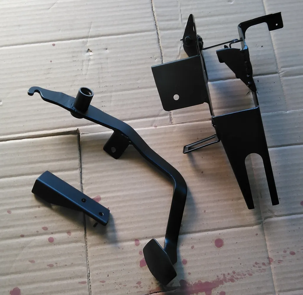

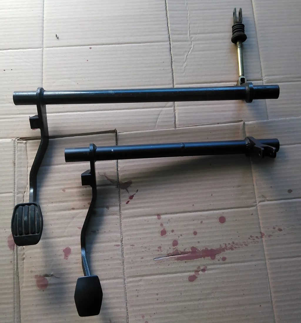

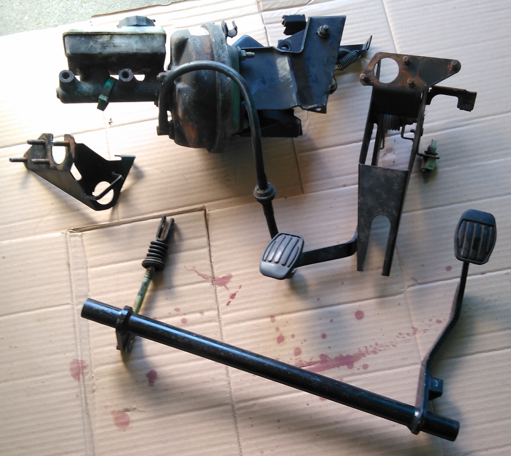

    Weiter geht es mit meinem geändertem Bremspedal!
    Oben das Originale und unten das geänderte.
    Dann noch ein Bild vom geänderten Kupplungspedal.
  • Weiter geht es mit Bildern!
    Als erstes wieder Original vom Mini.
    Und hier die Teile nach dem ändern oder neu anfertigen!
    Leider kann ich noch kein Bild zeigen wo alles eingebaut ist.
    Heute habe ich erst mal Karosse Grundiert.
    Sobald ich Zeit habe, werden ich alles einbauen.
    Ich denke das der BKV und HBZ einen neuen Platz bekommen, so wie es bisher noch keiner gemacht hat!
