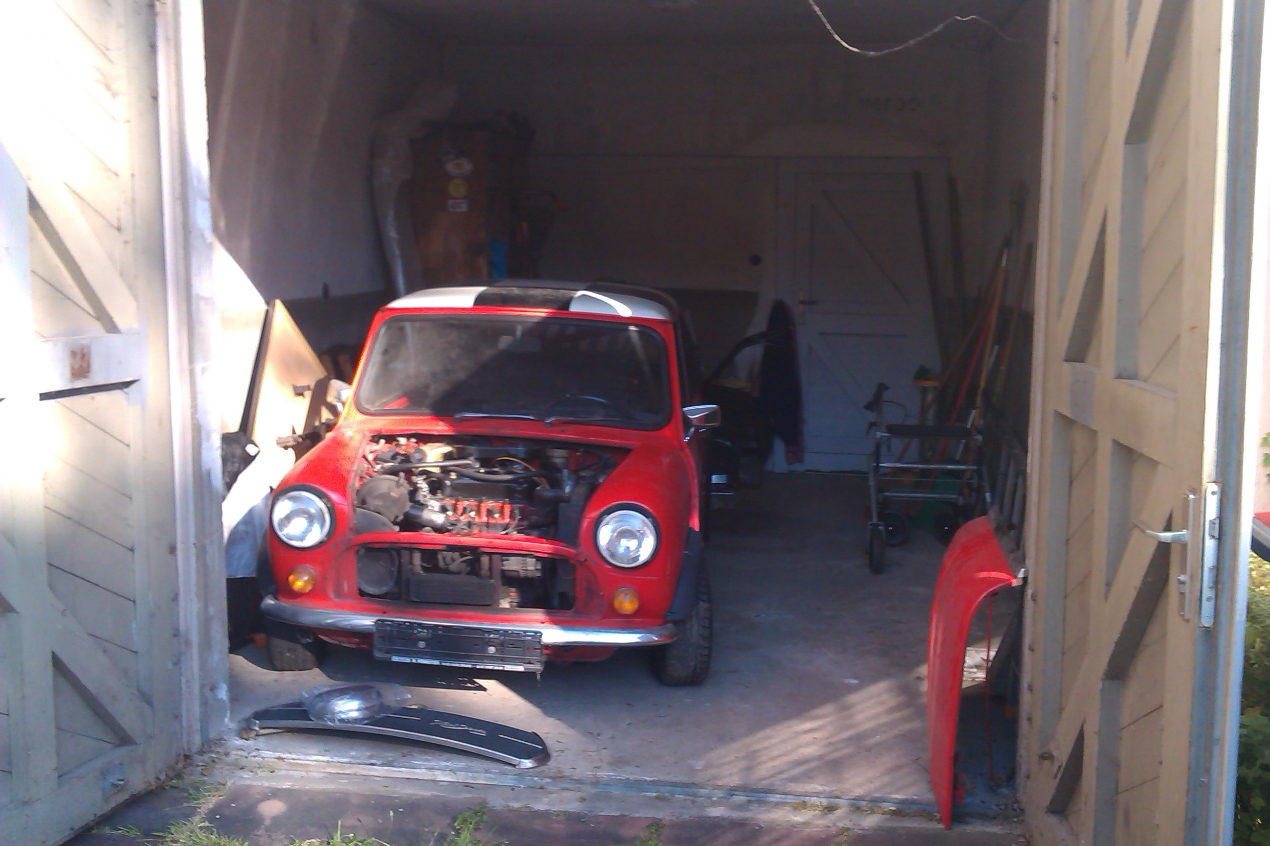

  • Hallo Leute,
    der Zufall geht manchmal komische Wege. Bin durch Zufall an einen Innocenti Cooper B39 gekommen an dem einiges gemacht werden muss die Geschichte erzähle ich mal in einem anderen Fred,doch nun die Frage was ist an der Italienischen Karosse anders als bei den MK 3 Modellen die es ja in dieser Zeit auf der Insel gab?
    Entdeckt habe ich die Befestigung für das Ersatzrad, die geschwungenen Seitentaschen hinten und zusätzliche Streben hinter dem Kühlergrill zur Aufnahme des Ölkühlers. Der Zustand meiner Karroserie ist mittelmäßig würde ich mal vorsichtig sagen sie wurde stehts am Leben erhalten. Leider ist die Front mal erneuert worden und somit entfielen die Seitenblinker und auch das Frontblech wurde vom Engländer reingeferkelt. Nähere Bestandsaufnahme steht noch aus. Schweller müssen in jedem Fall neu das steht schonmal fest...
    Gibt es Explosionszeichnungen vom Inno so wie es diese vom englischen Mini gibt? Werden die Innobleche auch noch (nach)gefertigt?
    Habe mal das erste Bild das ich habe angehängt. Bedanke mich jetzt schonmal für Eure Hilfe!
    Lg Öli

  • Vielen Dank für die Zahlreichen Antworten!
    Die Haubenschaniere sind innenliegend die Scheibenwischer sind wie vom Rechtslenker. Er hat feste Dreiecksfenster in den Türen die hinteren Ausstellfenster hängen am Klavierband, was definitv fehlt ist die Heckklappe und die langen Türtaschen die mussten wegen dem Matter Bügel raus der in den 80ern verbaut wurde. Die vordere Habe ist scheinbar selbstgebastelt da diese 4 Schanierbefestigungen hat 2 Innen und 2 Außen. Auch der originale Motor wurde gegen einen späteren 1300er A+ getauscht vermute mal vom Metro. Die vorderen Blinker scheinen vom Autin Mini zu sein, bin mir nicht sicher. Seitenblinker wurden beim Fronttausch wegrationalisiert. Der Teppich scheint auch nicht original zu sein da sich am Boden Druckknöpfe befinden am Teppich allerdings nicht. Der vordere Hilfsrahmen scheint mit 4 "Domschrauben" befestigt zu sein???
    Vom Zustand her scheint er echt erhaltenswert zu sein. Der Kleine ist EZ 2-75 irgendwo habe ich mal was von einem Export Modell gelesen war das Baujahrabhängig oder ist das wie eine Typenbezeichnung zu sehen z.B. Mayfair o.ä. Bitte net hauen bin wie gesagt neu im 10" Gebiet.
    Lg Öli
