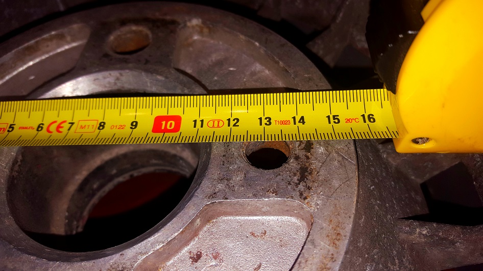

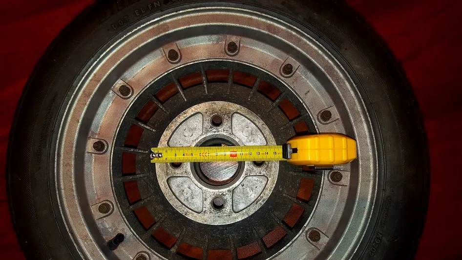

Tja.....der Mini hat einen Lochkreis von 101,6....passt also nicht!
Die Räder waren auf dem Mini von 1972, um den Radnabenabstand zu überprüfen
Dann waren entweder die naben geändert oder es waren spezielle Schrauben .

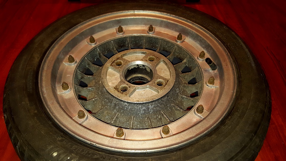

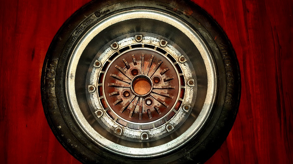

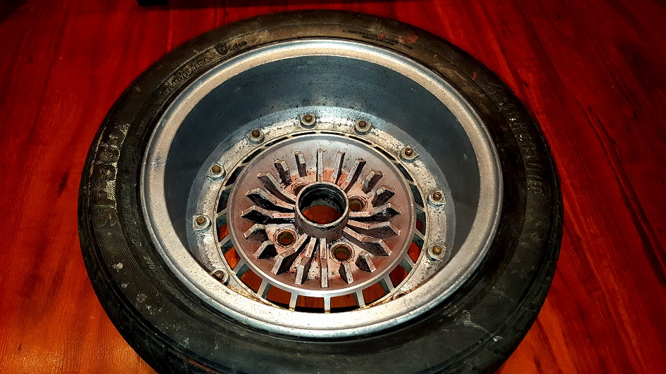

wo sind denn da die Ventile....auf der Innenseite der Felge ?!
sieht mir eher nach Fiat / Alfa Romeo Rad aus...hab ich noch nie ( 35J. Minierfahrung) auf nem Mini gesehen
wie ist den da die ET ?
Da ist das Ventil nicht innen, sondern einfach der Stern falschrum montiert *facepalm
Ja, das ist falsch montiert.
