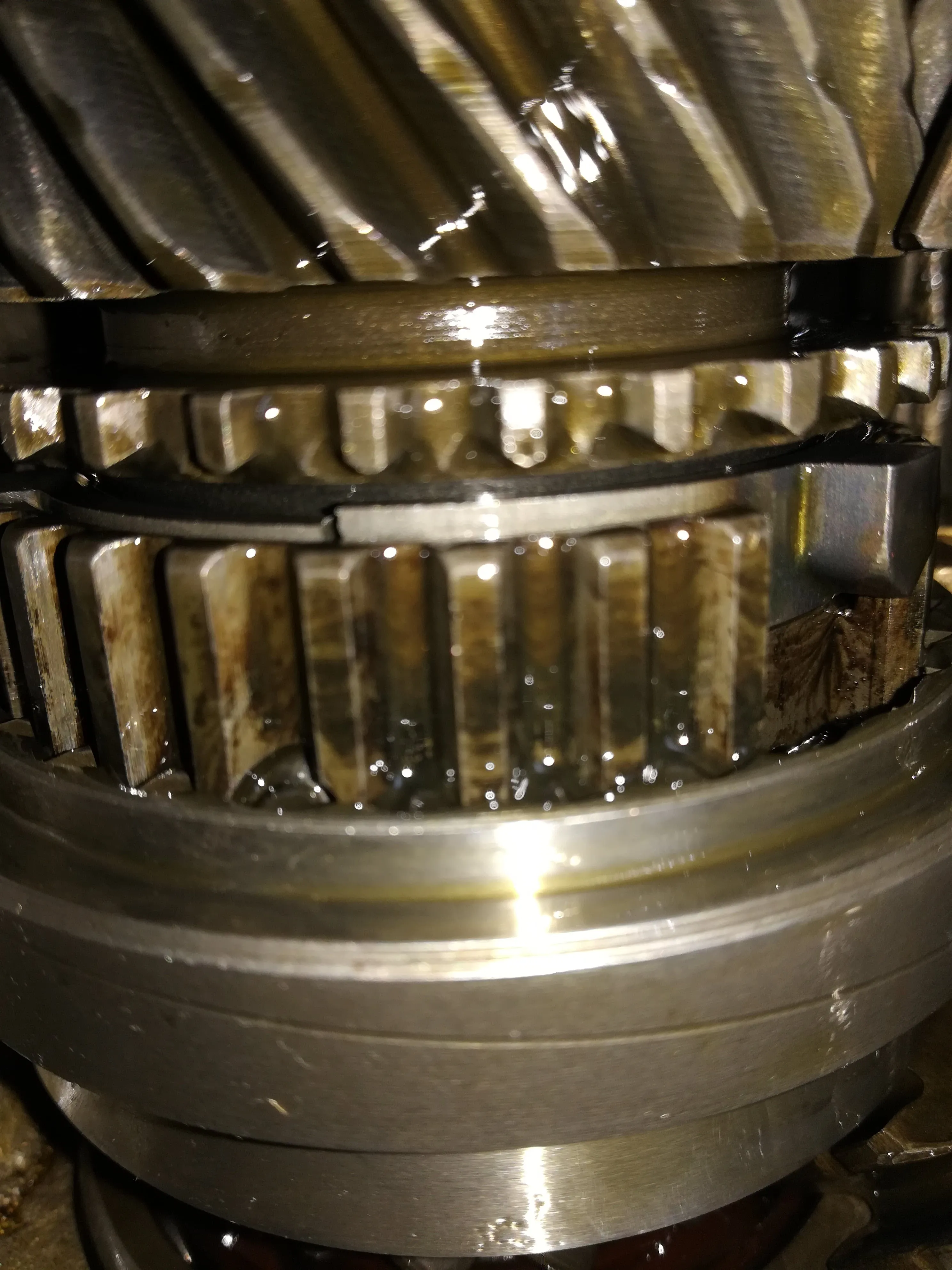

    Nach der Revision schalteten der erste und zweite Gang wieder hervorragend, allerdings hatte ich immer Probleme mit dem 3. Gang, sowohl vom 2. in den 3. als auch vom 4. in den 3. Ohne Last, mit Zwischengas und langsamem Einkuppeln gelang es dann ab und zu mal, den Gang ohne krachen einzulegen, unter Last unmöglich. Ich hatte es erst mal auf die Kupplung geschoben, habe nachgestellt und entlüftet, alles was ging. Nach ca 500 km rumprobieren und nachstellen musste ich das ganze Spiel wiederholen und das Getriebe zerlegen, beim genauen Hinschauen bot sich dann folgendes Bild:
    Der Synchronring des 3. Ganges sieht aktuell so aus..
    Da der Gang von Beginn an Probleme gemacht hat, gehe ich davon aus, dass er beim Zusammenbau einen Schaden genommen hat.

  • Die Bruchflächen sehen sehr nach Sprödbruch aus. Daher ist ein Materialfehler schon ziemlich wahrscheinlich.
    Ansonsten bricht das dort nur, wenn Biegung drauf kommt (Verkanten o.ä.). Und dann hätte es eine nicht so gleichmäßige Bruchfläche.
    Wundert mich, daß die Schweißstellen nicht abgefetzt sind.
