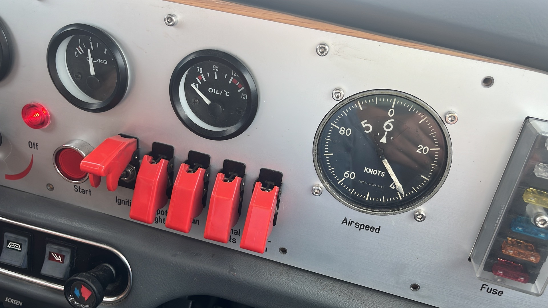

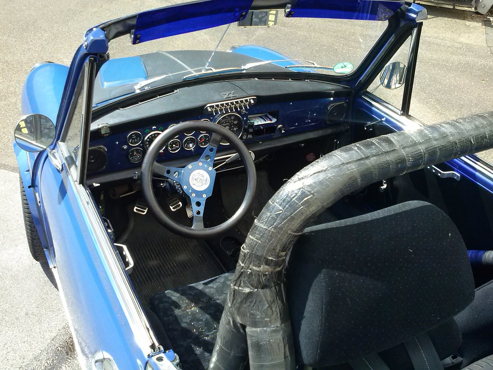

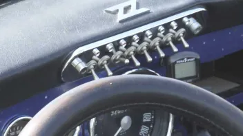

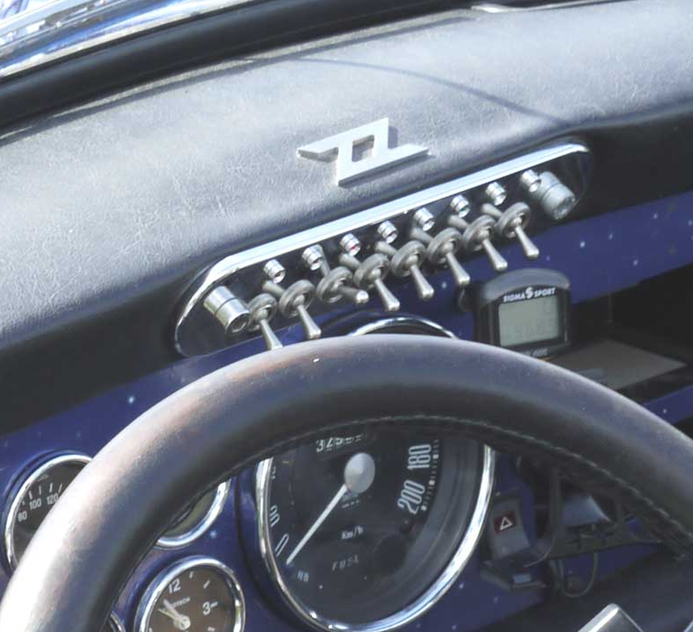

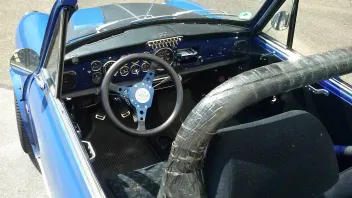

Sehr schick!
Genau das hatte ich auch gebaut.
Alles einzeln geschaltet.
Stand-, Fahrlicht, Zündschloss Stufe 1, Stufe 2,
Heizung, Benzinpumpe, etc.
Sah dann so aus. Nur als Anregung. Die Schalterleiste kann ich dir anbieten.

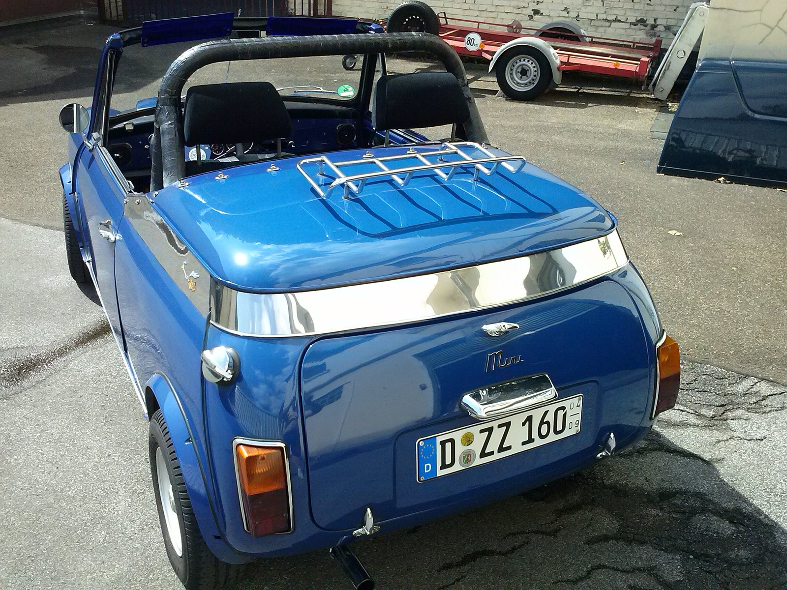

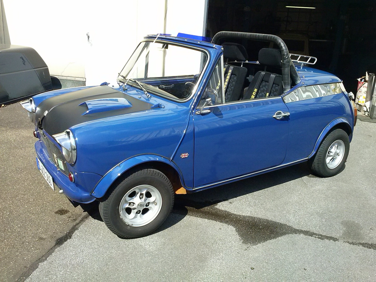

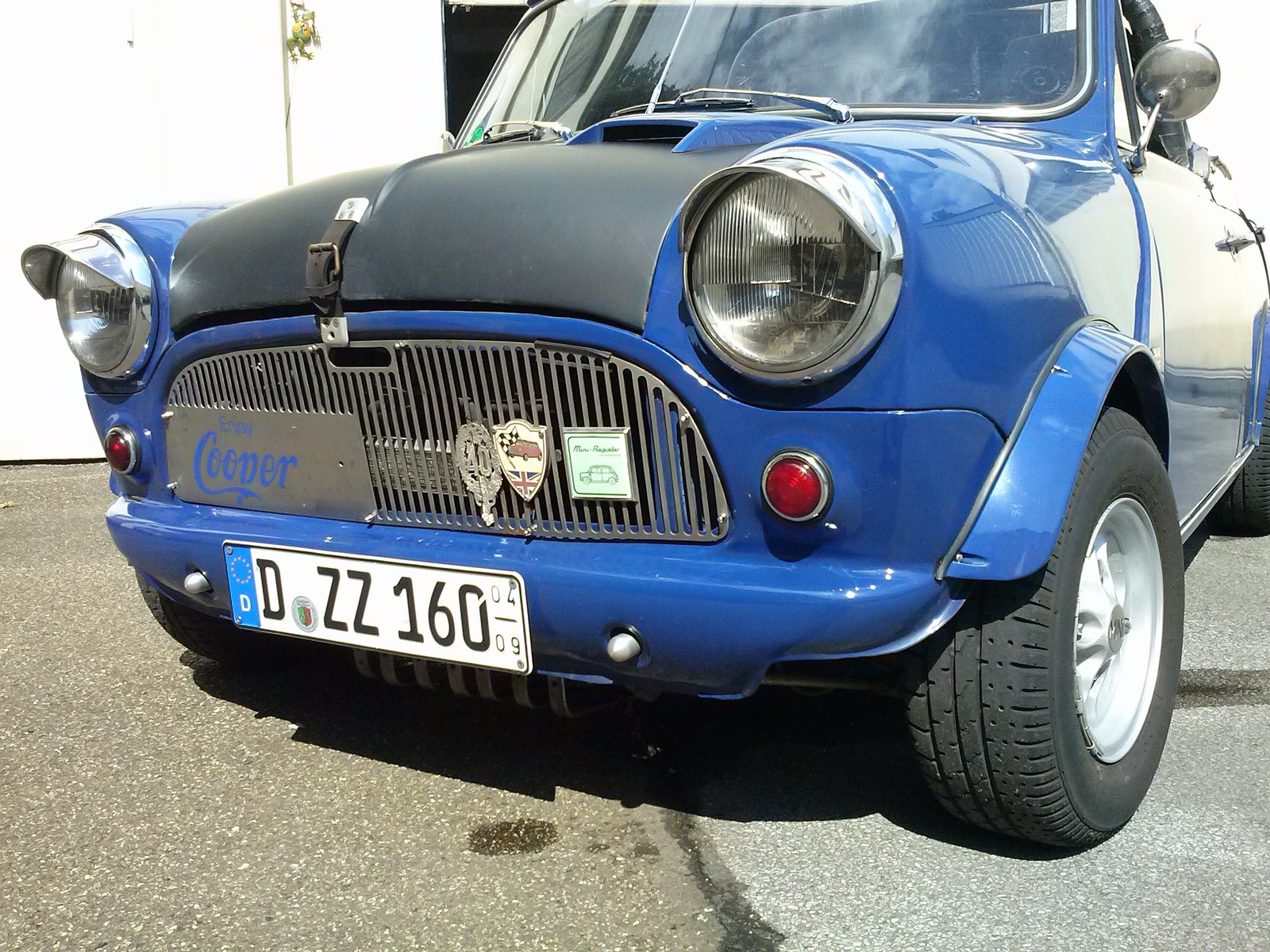

Zeug mal mehr vom Wägelchen, sieht interessant aus. Farbe gefällt mir gut.
Heizung? Elektrisch?
Was meinst du? Innenraum Heizung ist beim Mini Elektrisch!
Farbe: Kobald Blau
Oha! Falsch verstanden, das mit den Bildern!
So schnell ist mal ein Thema gekapert!
Sogar mit Airbrush! Waren schon wilde Zeiten die 80er...
Fussfehlstellung?
Farbe: Kobald Blau
Jetzt verstehe ich es - Du meinst das Gebläse. Hätte ich auch drauf kommen können.
