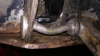

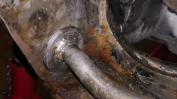

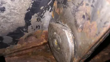

    habe die Buchsen am Querlenker erneuert. Bei der gebogenen Schraube habe ich am Ende zwischen Hilfsrahmen und der Schraube einen Spalt von ca 1,6mm. Ist das Normal? Habe die Standard Buchsen verbaut.
    Der Spalt ist auch vorhanden wenn ich die Schraube ohne Querlenker einsetze.

  • Bilder sind noch nicht frei aber hast die Schraube auch richtig drin, mit der Flachen seite zur der Kante? Geht der Spalt nicht weg wenn die Mutter anziehen tust? Die Mutter am besten noch mit Loctite Schraubensicherung sichern wenn du sowas hast.

  • Schraube habe ich richtig drin. Spalt geht auch beim Festziehen nicht weg. Habe eine neue selbstsichernde Mutter genommen. Der Spalt war vorher auch schon vorhanden.
  • Blöde Frage: Du hast schon den Federring zwischen Schraube und Hilfsrahmen eingebaut? Das wäre sonst so ziemlich das genannte Maß.
  • Federring unter der Mutter? Habe ich keinen eingebaut ist eine selbstsichernde Mutter. Ändert auch nichts an dem Spalt wenn unter der Mutter ein Federring wär.
  • Wieso ändert das nichts? Die Scheibe würde den Spalt doch ausfüllen, wenn ich das richtig verstehe. Serienmäßig hat die eine Stärke von ca. 2 mm. Ich würde jedenfalls eine Scheibe unterlegen. Schadet zumindest nicht. Mit Unterlegscheibe dreht die Mutter zudem auf der Scheibe und nicht auf dem Hilfsrahmen. Wenn du sie noch anziehen kannst, dann mach das. Der Spalt sollte dann doch verschwinden? Bei mir war der Hilfsrahmen dort auch mal etwas geweitet. Der Spalt muss jedenfalls weg, sonst ist Spiel in der Aufhängung.

    Die Aufhängung hat auch ohne Scheibe kein Spiel, vorausgesetzt die Mutter ist komplett angezogen. Macht man übrigens erst, wenn das Auto mit den Rädern/Gewicht auf dem Boden steht!!!
    Die Position der Welle, bzw. des D-förmigen Endes im Rahmen wird durch die Länge der Stahl-Hülse(n) in der Gummi-Buchse vorgegeben.
    Sind die neuen Buchsen etwas länger (Nachbau?) als die "alte", sieht man halt diesen "Spalt", der normalerweise kein Spalt ist.
    Das D-förmige Ende der Welle arbeitet in der Öffnung im Rahmen und es entsteht diese Kante durch Verschleiß. Mit einer neuen Welle wäre diese Frage nicht aufgekommen :wink:
  • Habe poly Buchsen probiert und dann die Buchsen von Minispares die als Original bezeichnet werden. Eine neue Schraube habe ich auch genommen die hat aber gar keinen Anschlag am Ende so daß dort kein Spalt entsteht.
  • Genau die Späten haben den Anschlag nicht mehr deswegen sieht man es da dann nicht so deutlich wie weit die drin sind, wäre da kein spalt bzw. würde der Anschlag zu früh anschlagen würden im allerschlimmsten fall ja sogar die Querlenker Locker sitzen können.

  • Ben, so lange das Ende des Bolzen ( die D-Form) die Öffnung im Rahmen in Längsrichtung komplett ausfüllt, so wie das auf deinen Bildern zu sehen ist, ist alles okay.
