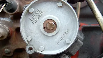

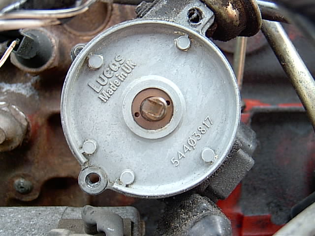

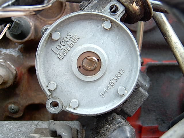

    Als ich vor 2 1/2 Jahren meinen Mini gekauft habe war dort bereits der unten auf dem Foto gezeigte Verteiler eingebaut.
    Merkwürdig an ihm finde ich, dass wenn man die Verteilerkappe abschraubt, die Kontakte nicht sichtbar sind.
    Der Verteiler ist quasi nach vorn hin zu.
    Ich kenne das von anderen Verteiler so, dass nachdem die Kappe und evtl. noch ein Plastikschutz abgenommen sind die Kontakte direkt sichtbar sind, was zum einstellen ja auch durchaus sinnvoll ist.
    Nur wie gesagt, bei meinem Verteiler kommt man nicht ans Innere dran weil es nach vorn hin durch Metall dicht ist.
    Ist das nun normal bzw. Serie oder ist vielleicht in meinem Mini ein kontaktloser Verteiler nachgerüstet worden?
    Oben drauf steht folgende Bezeichnung:
    65DM4
    AUU 1536 2005
    42664A 2391
    Auf der abgeschlossenen Metallfront steht:
    Lucas
    544, eine 0 mit Schrägstrich durch und 3817.
    Vielen Dank für Tipps!!
  • Der 64DM4 ist immer Kontaktlos. In näherer Umgebung sitzt noch das dazugehörige Elektronikteil.
    Und er ist Serie im Vergaser Cooper.

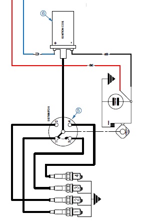

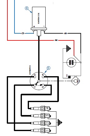

    Mein Problem, Zündverteiler, wie auch hier anfangs geschrieben, kenne ich Verteiler mit Kontakten, nun meine Frage, laut Schaltplan liegt an der Zündspule auf Klemme 15 + Pluspol Spannung an und an Klemme – Minus sollte es zum Verteiler weiter gehen, nun bei meinem Mini liegen Plus und Minus mit jeweils zwei Anschlüsse vom Verteiler an.
    Hat hier jemand einen Schaltplan woraus hervorgeht wie ich das ganze verstehen kann um die Funktion nach zu voll ziehen… .
    Mini Innocenti 1300 B39/7 567098 12/1975
    Schon mal vielen Dank für Tipps
    Gruß Uwe
  • Madblack
    9. März 2022 um 13:18
    Hallo Uwe. Schaltpläne sind hier zu finden...
    Gruss Andy
  • Hallo und Danke für die schnellen Antworten :thumbs_up::thumbs_up::thumbs_up:.
    Werde mich jetzt Mal durch die Schaltpläne lesen (suchen) :biggrin:
    Gruß Uwe
