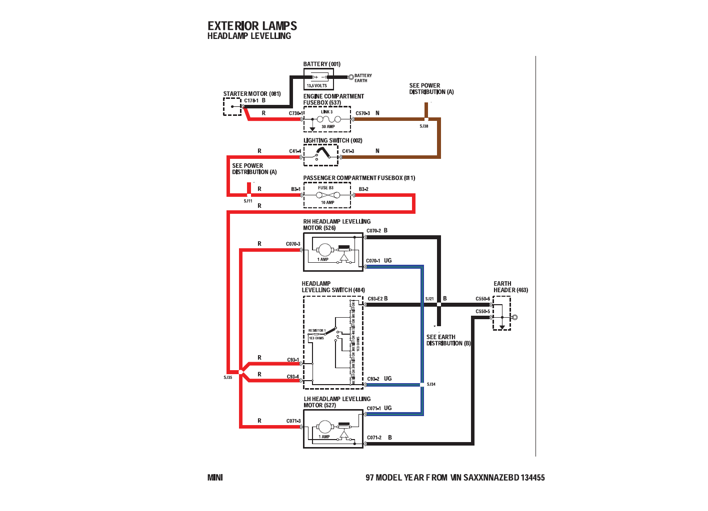

  • Die drei Steckplätze : Der mittlere ist Masse (schwarz), außen ist einmal Batterieplus abgesichert (rot) und reduziertes,"Steuerplus" (blau/grün). Da kannst mal mit einer 12V Quelle probieren.
    Bei Bedarf kann ich dir das Elektrohandbuch per Email zukommen lassen.

  • Tausend Dank für die Antworten und für den Schaltplan!
    Dann sollte das hoffentlich funktionieren mit dem "Test am Schreibtisch".
