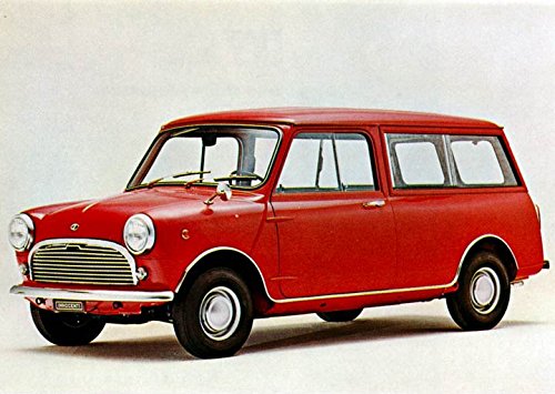

    nach reiflicher Überlegung und einigem Grübeln, habe ich mich dazu entschlossen die Aussenspiegel bei meinem Mini Innocenti T,
    wie im Original, an den Kotflügeln zu montieren.

  • Ich finde es bemerkenswert, dass der Innocenti T tatsächlich auf dem Werbefoto einen Aussenspiegel hat. Denn die waren in Italien zu der Zeit überhaupt noch nicht vorgeschrieben und daher bei den Limousinen bis zu den letzten Export-Modellen 1975 ab Werk auch nicht dran. Daher ist das mit den "Original"-Aussenspiegeln bei den Innos immer so eine Sache. Der deutsche Importeur (Brüggemann) montierte den bekannten Hella-Spiegel, der französische Importeur welche von Cipa und in der Schweiz war waren wieder andere dran...
    Ich halte es jedenfalls für sehr unwahrscheinlich, dass Innocenti für die Kombis extra einen eigenen Spiegel produzieren liess. Wenn die Kombis tatsächlich ab Werk einen Spiegel hatten, dann dürfte das irgendetwas vom italienischen Zuliefermarkt gewesen sein.
