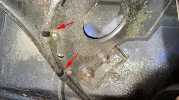

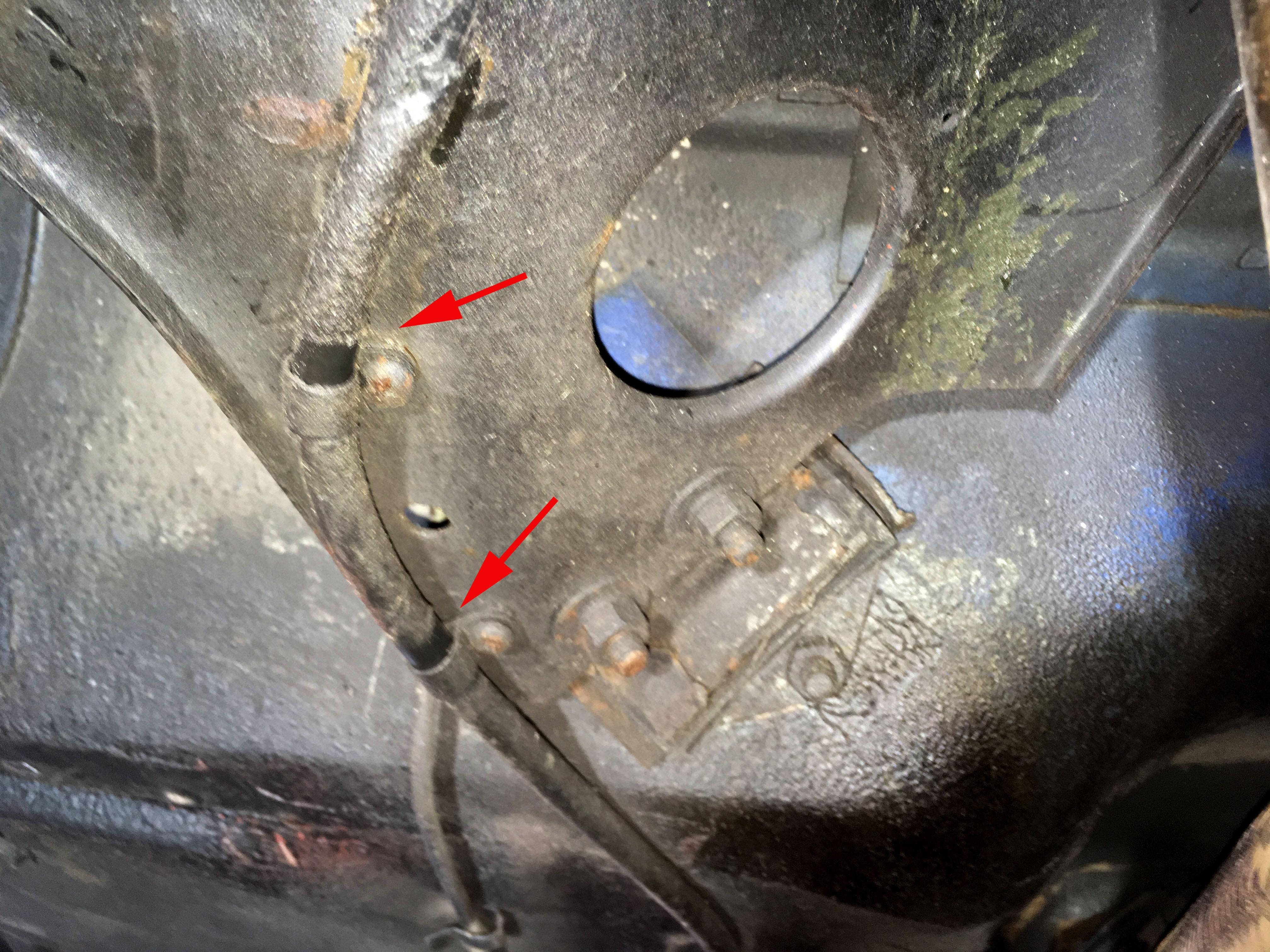

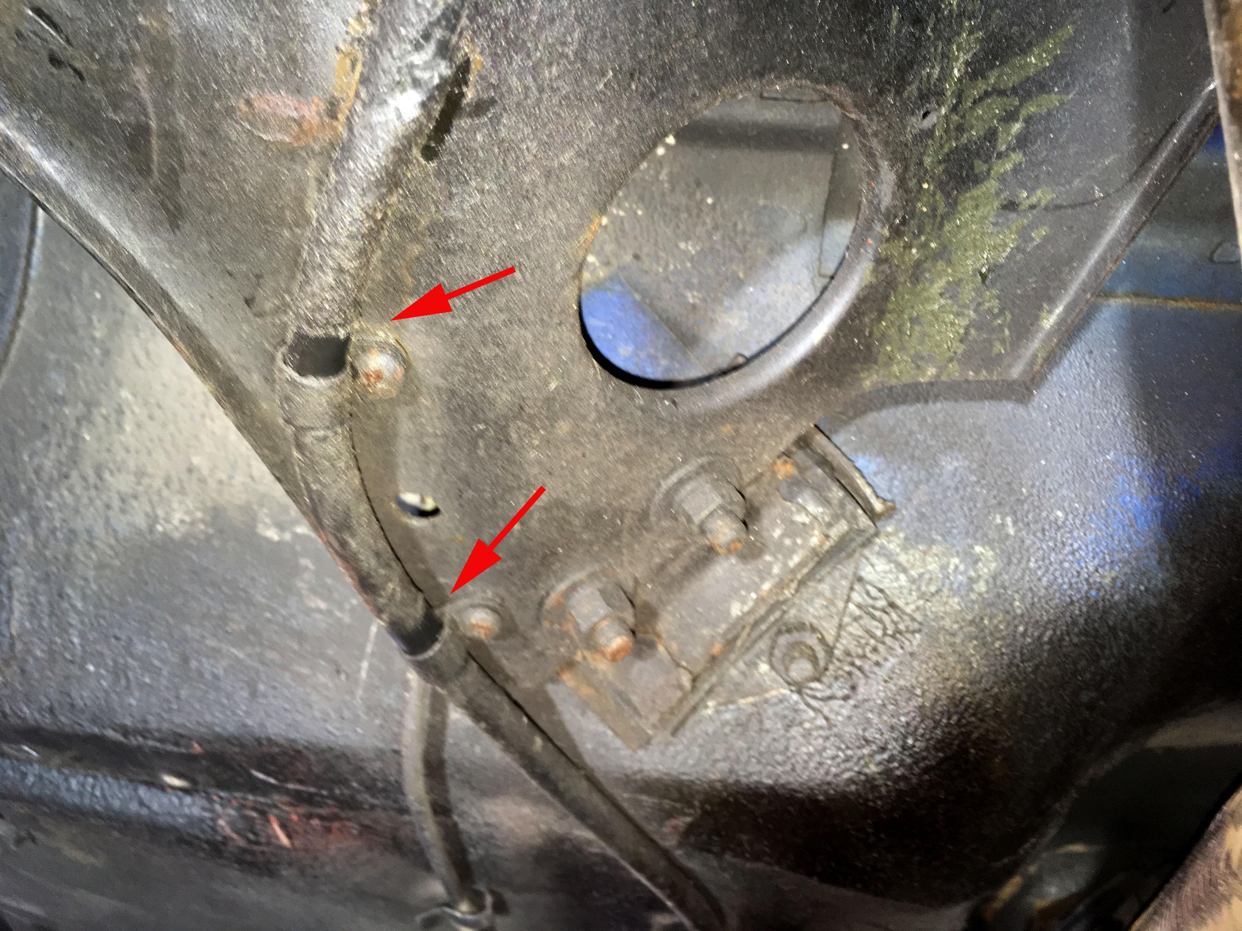

Vorderer Hilfrahmen bewegt sich
  • Ein Austausch der hinteren Silentblöcke wäre notwendig. Reißen diese ab, ist genau dieses Fehlerbild vorhanden.
    Bei dieser Gelegenheit könnte man über eine Festlegung des Rahmens nachdenken, also die Gummielemente gegen Stahl/Alu austauschen. Hat eine längere Haltbarkeit, die Lenkung wird direkter aber das Geräuschniveau steigt auch leicht an.

  • Danke für die Tipps.
    ich habe heute unter dem Mini gelegen und versucht die vorderen und hinteren Silentblöcke zu tauschen - gar nicht so einfach.
    Gibt es irgendwo eine Anleitung dazu? Ich nehme an, man muss den Hilfsrahmen etwas ablassen oder geht das auch so?

  • Genau, dann sollte das so gehen.
    Der Umbau auf Alu/Stahl ist zwar bezüglich der Lager haltbar, aber die Karosserie sollte dahinter verstärkt werden. Sonst reißt die nach ein-zwei Saisons...
    Das erhöhte Geräuschniveau zeigte sich bei mir nicht mal, vermutlich wegen des ohnehin hohen Geräuschniveaus ;)

  • Ich habe die Original-Gummis schon da und werde es damit versuchen. Ich erwarte eine deutliche Verbesserung im Fahrverhalten, da sich der Rahmen ja merklich bewegt.
    Das Fahrgefühl meines Alltagsautos werde ich aber wohl nicht erreichen :wink:
    (Will ich auch gar nicht) :biggrin:

  • Rahmen sollte man oben immer Festlegen, Original neu ist nur eine kleine besserung die nicht lange hält. Unten hinten und vorne ist Original ok.
