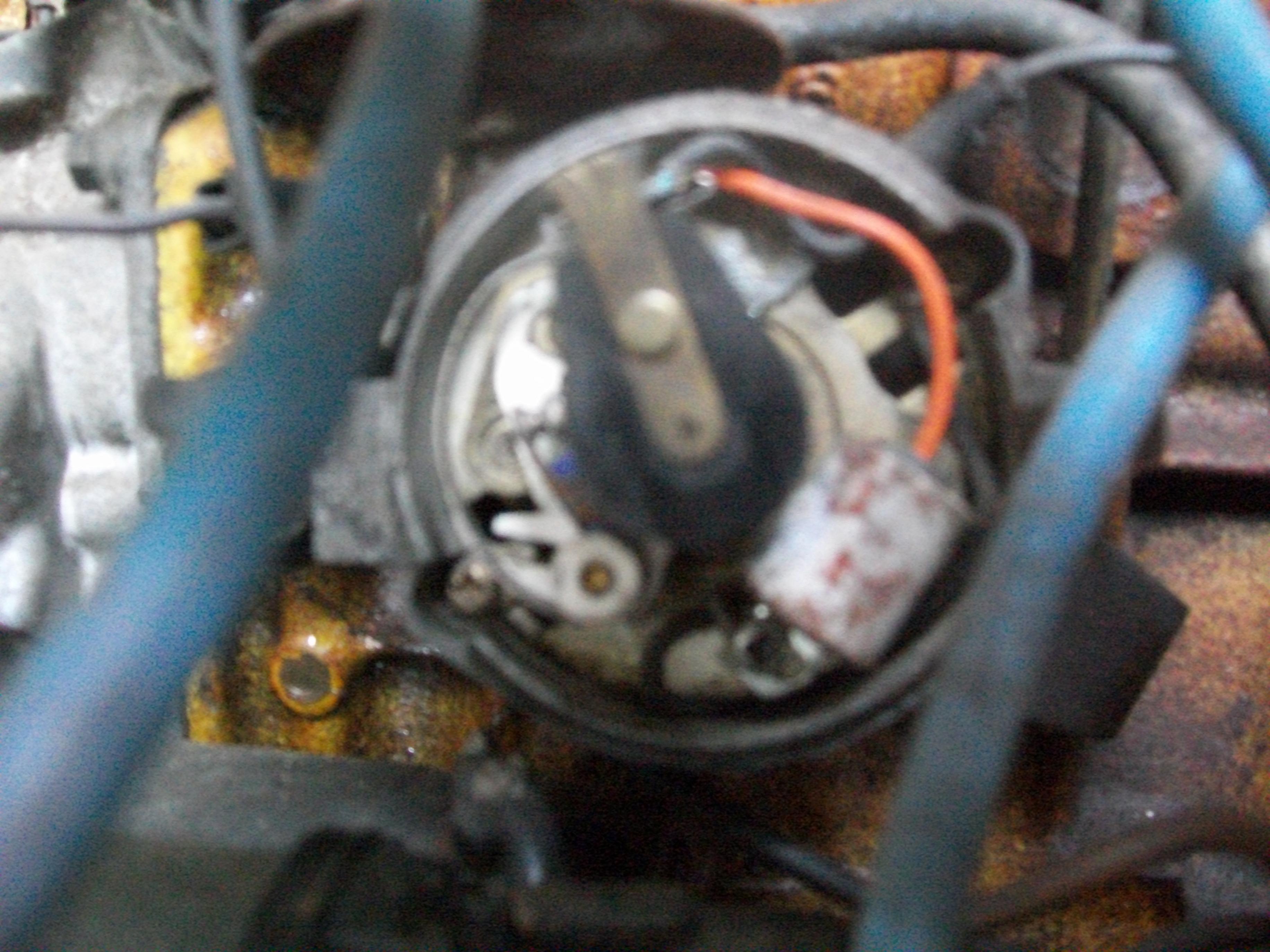

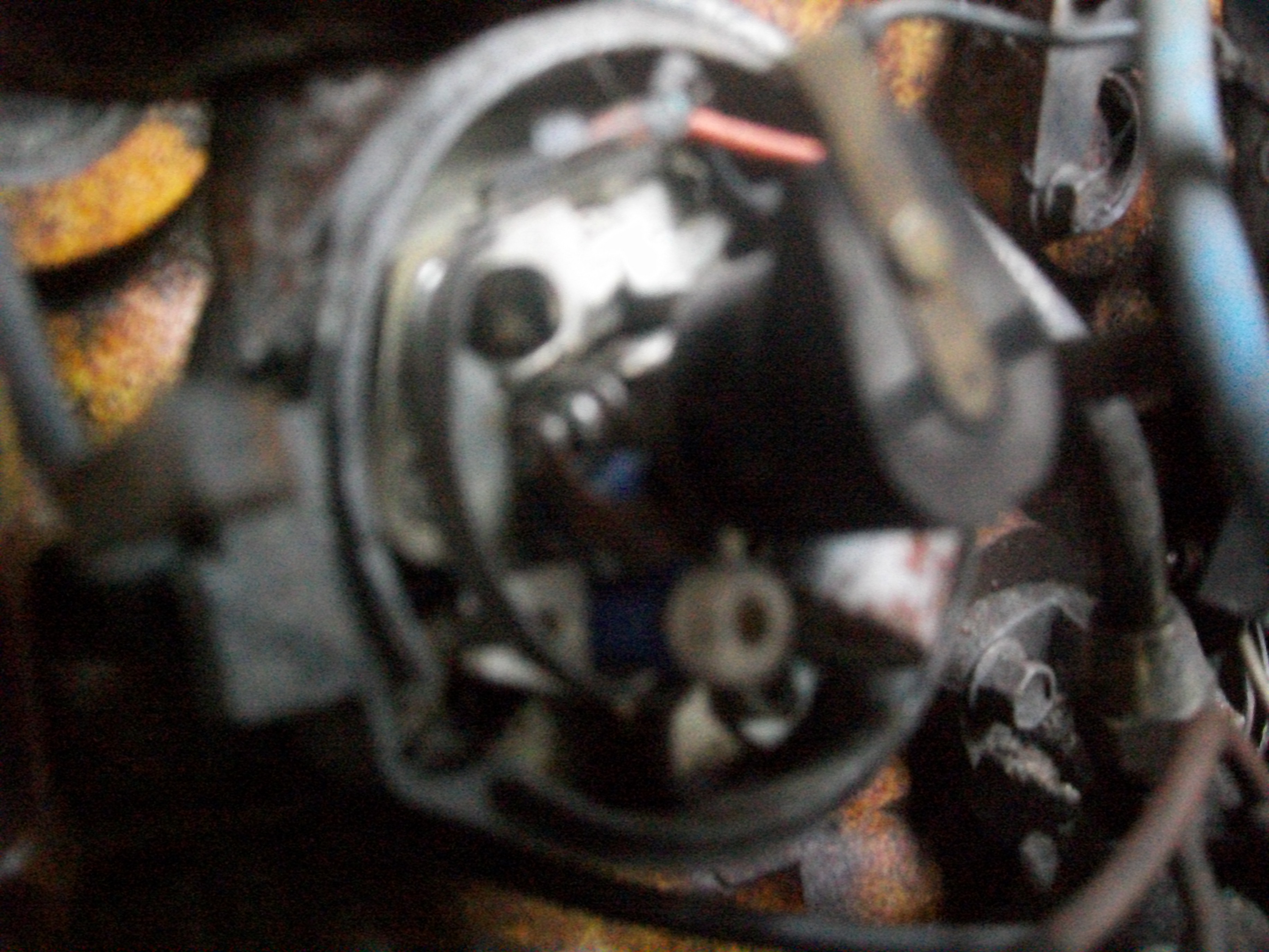

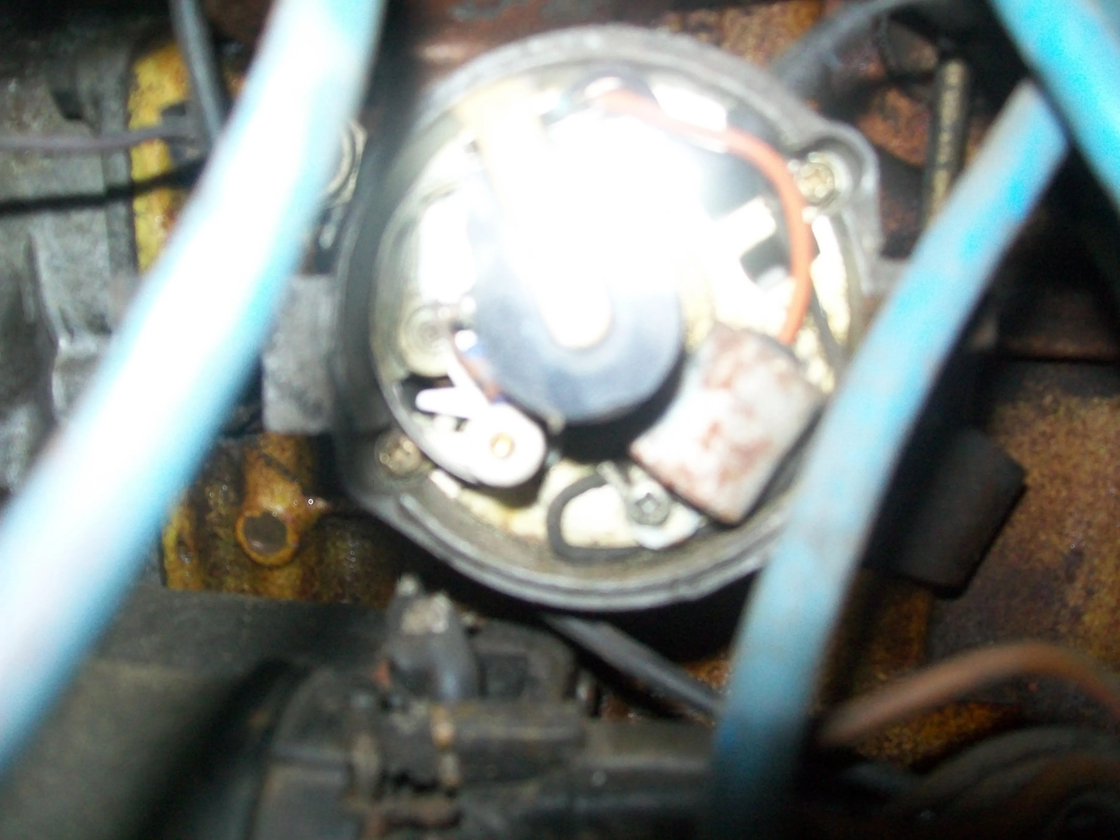

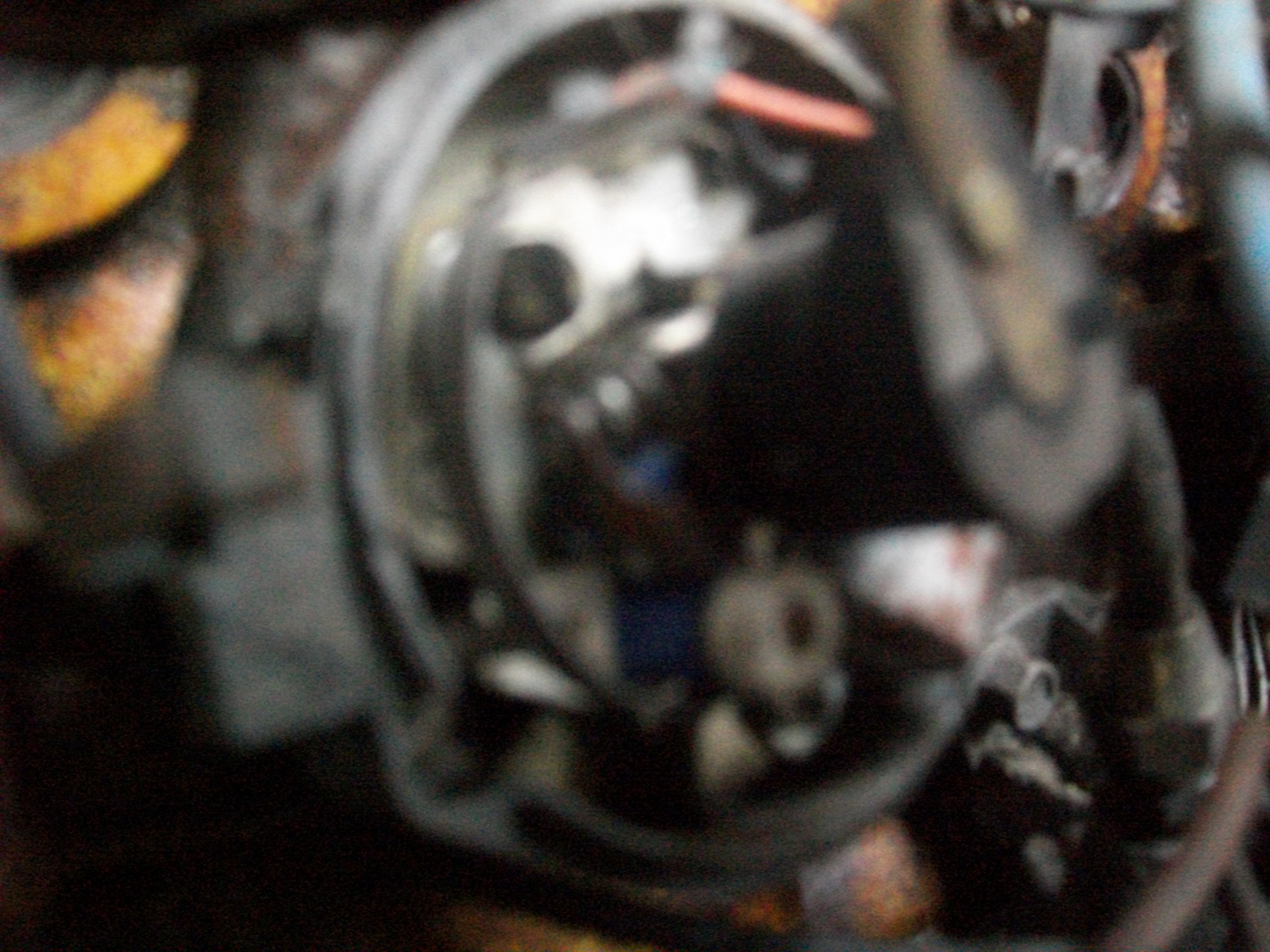

  • Leider sieht man auf den Bildern den Unterbrecherabstand nicht wegen der Zündkabel.
    Zündung muss nicht neu eingestellt werden nach dem Wechsel des Unterbrechers / Kondensators, du verstellst ja den ZZP dadurch nicht.
    Kontaktlos umrüsten lassen ist quatsch, es gibt für ~40 Euro ein Kit um es selbst zu machen, das geht echt einfach. Aber ganz ehrlich Elektronische Zündung ist mist, die normale hält auch ewig. Und wenn was defekt ist ist der wechsel einfach. Wenn mit der Elektronischen ein Problem hast ein richtiges problem, da hat man im Normalfall keine ersatzteile dabei.

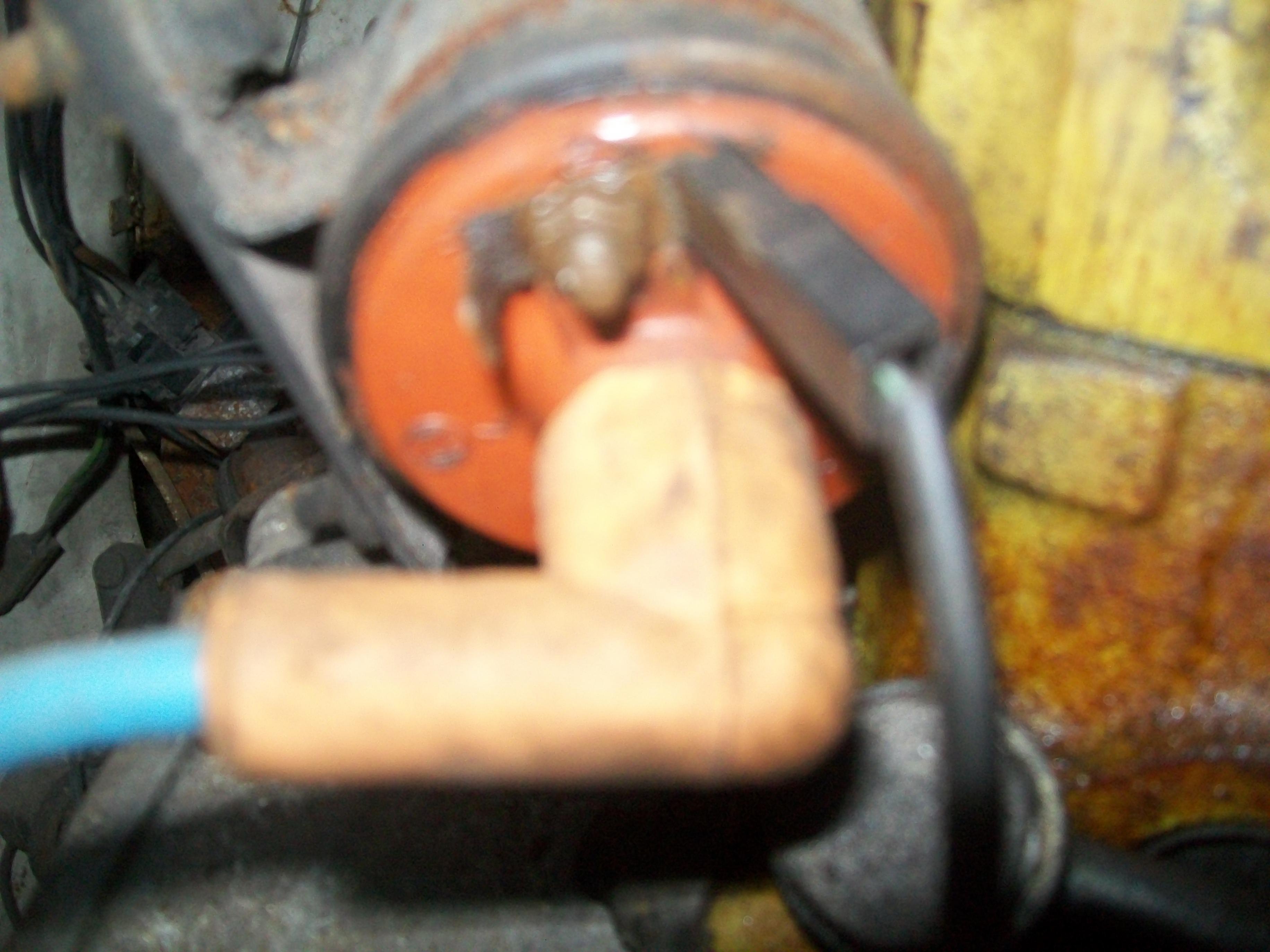

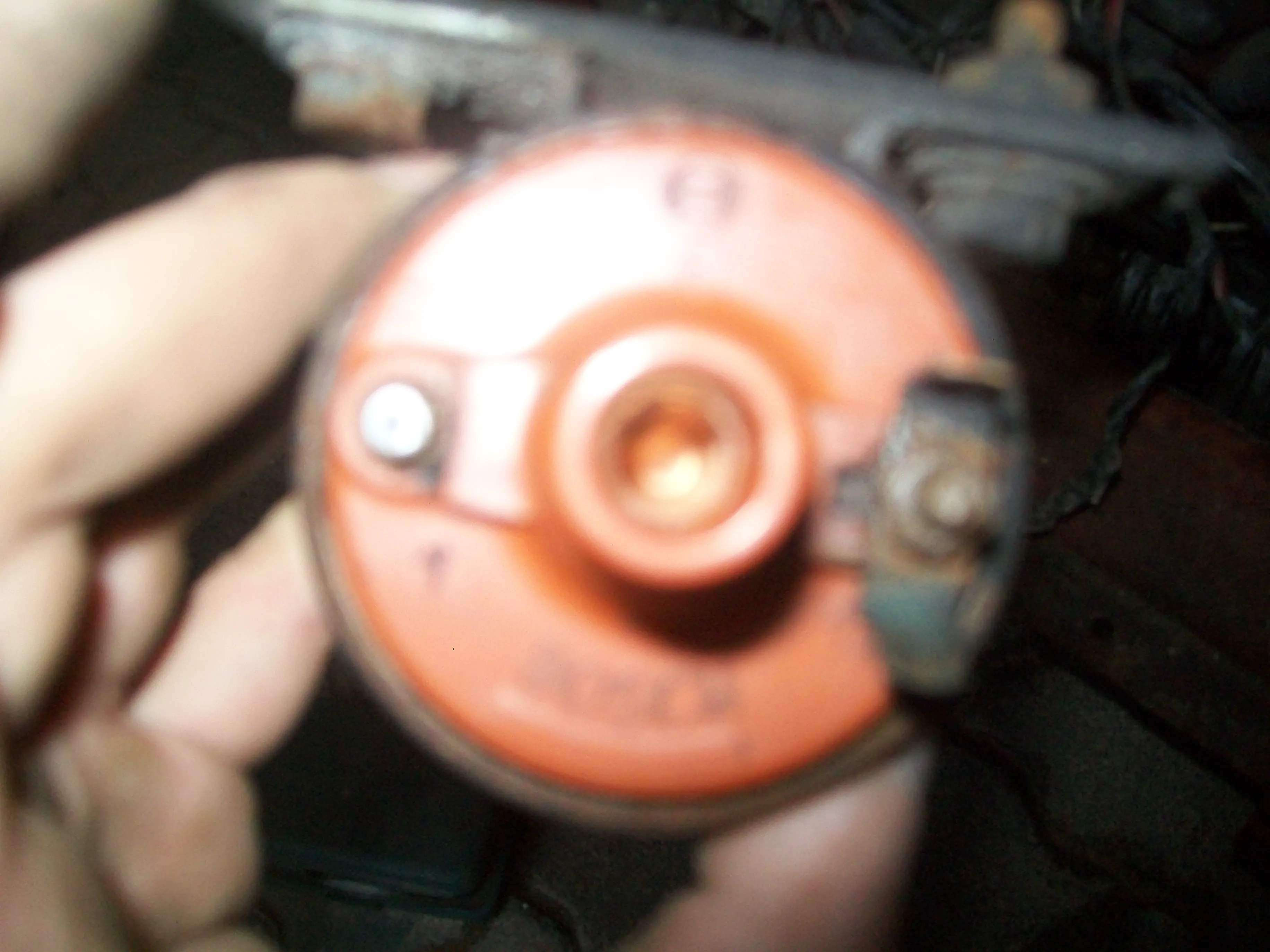

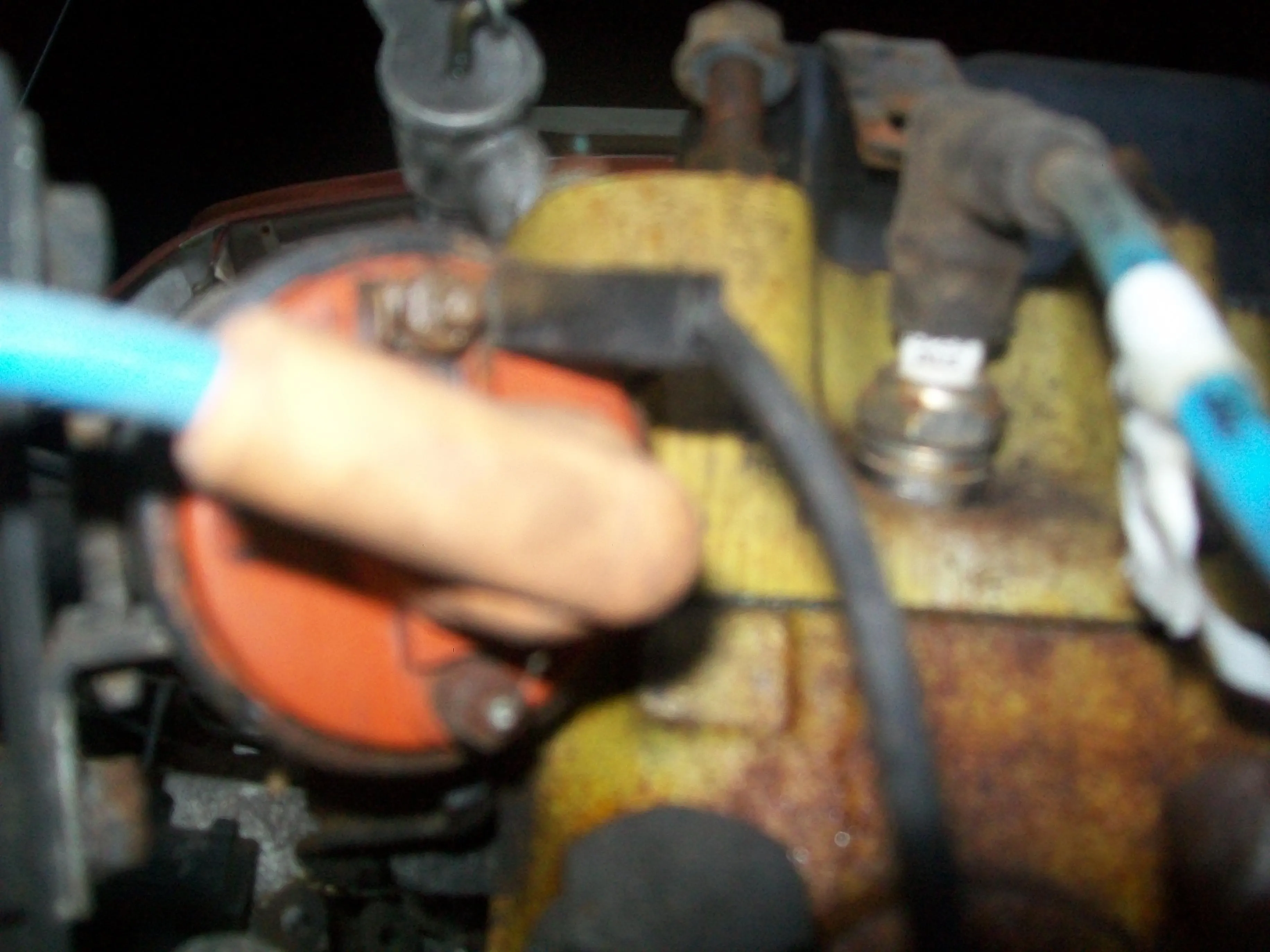

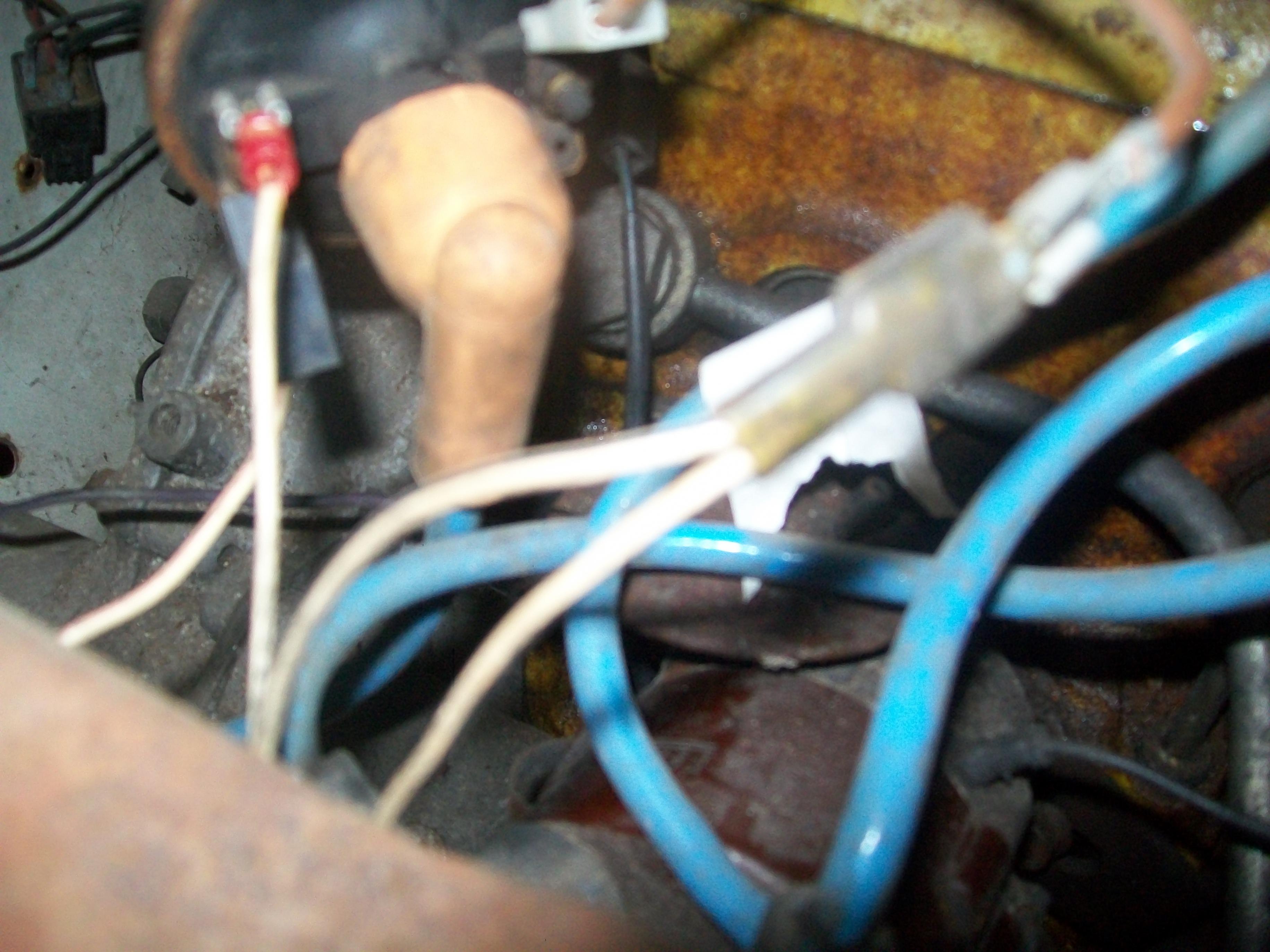

  • Kurze Frage weiviele Kabel gehen an die Zündspule bei Manni sind es 4 bei dem Masters ist nur 1 angeschlossen Plus der Stecker zum Verteiler.
  • Ging nur ein grünes an Zundspule +. Nun habe ich an nem 86er geschaut da geht ein gelb weißes und ein rosa weißes an + und zwei schwarz weiße an Spulen minus, hab ich nun am Masters auch so gemacht, was soll ich sagen immer noch kein erfolg,aber er dreht schön... noch eine Frage der Unterdruck schlauch fehlt auch der vom Verteiler weggeht ist das schlimm oder erst bei Zusammenbau relevant? die Zündspule habe ich nun auch mal gewechselt da der Massepol abgerissen ist.
  • An die Zündspule kommt einmal der geschaltete Plus vom Zündschloss und der schwarze Draht vom Unterbrecher auf den Minus. Damit läuft der Motor. Der schwarz weiße Draht ist für den Drehzahlmesser.
