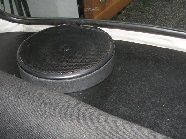

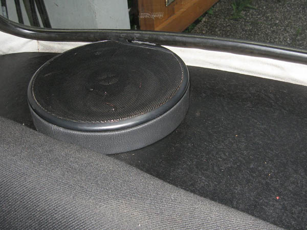

    bei den audio system lautsprechern siehst du das mit diesen aufbauringen sehr gut auf dem bild.
