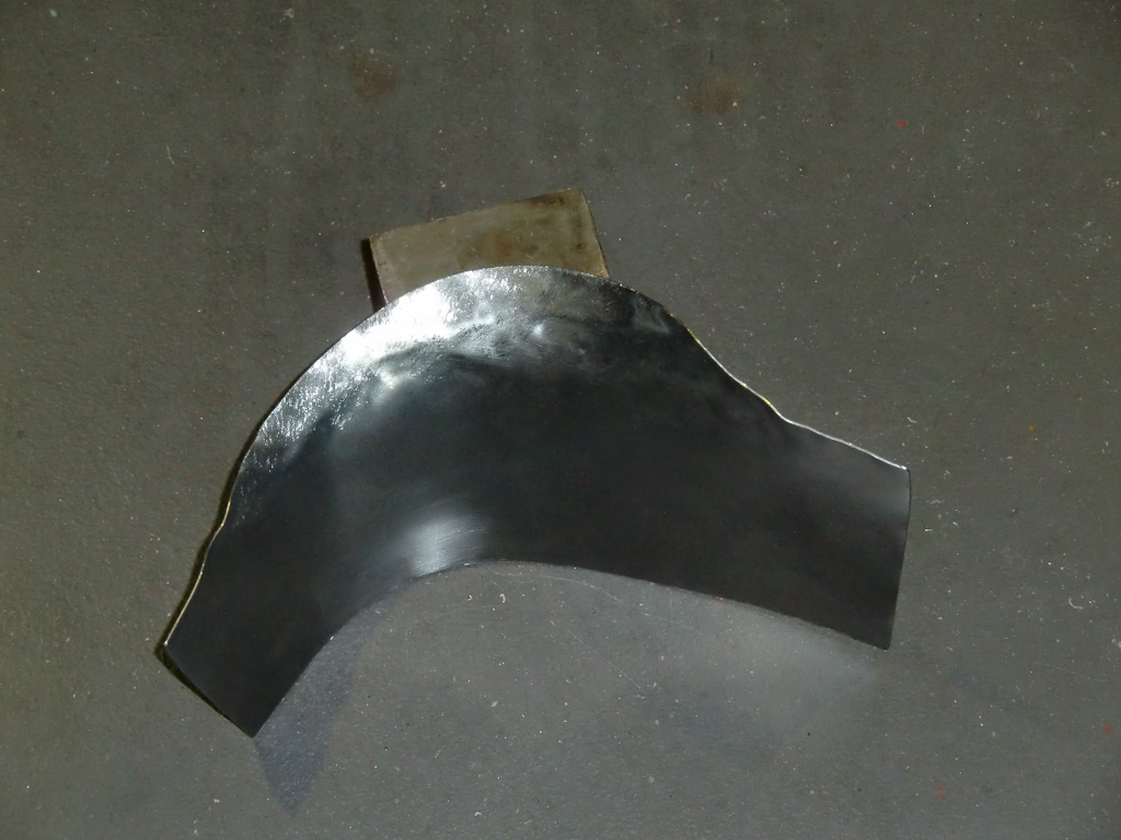

  • Nun ist es Zeit für die Eckstücke. Die oberen Ecken zu formen war, im Vergleich zu allen bisherigen Stücken, die größte Herausforderung. Grund dafür ist, sie haben eine sogenannte „Reverse Curve“. Die zwei Radien gehen in unterschiedliche Richtungen. Eine Mulde oder Erhöhung zu dengeln, ist nicht so schwierig. Man muss nur das Metall solange mit Hammer oder Maschine in eine Richtung strecken, bis es die gewünschte Form hat. Das Problem bei einer Reverse Curve ist, formt man den einen Radius, formt sich der andere zurück. Daher muss man beide Radien mehr oder weniger gleichzeitig formen. Das hat mich ganz schön Kopfzerbrechen und reichlich Ausschussteile gekostet, bis es endlich gepasst hat. Witzigerweise war ich einmal eigentlich dabei die linke Ecke zu dengeln. Gepasst hat sie dann aber Rechts. :redface:

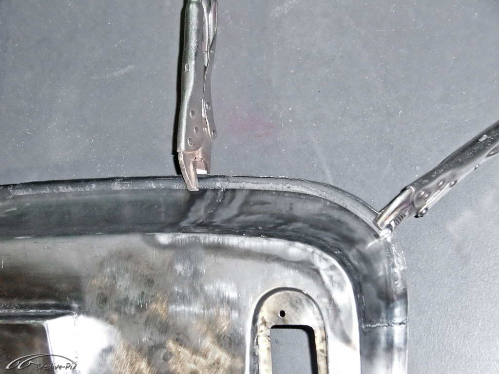

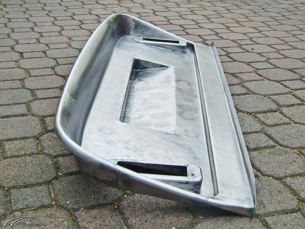

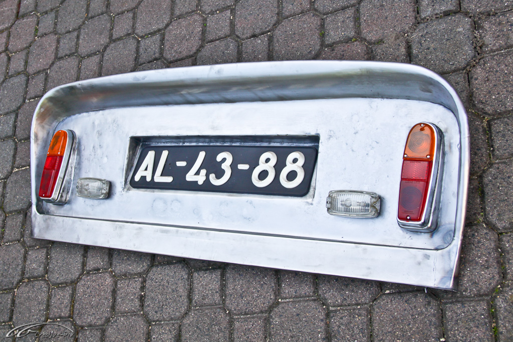

  • Nachdem alle vier Ecken fertig sind, war es Zeit die Außenkanten auf die richtige Länge zu bringen und die Kanten oben und an den Seiten umzubördeln.
    Nach gut 100 Stunden war das Heckblech fertig. Ich bin schon mal recht zufrieden mit dem Ergebnis. Falls jemand den herausstehenden Stoßfänger vermisst, hab ich drauf verzichtet. Das ist übrigens die einzige äußere Modifikation, für die ich mich entschieden habe. Meiner Meinung nach sollte eine Stoßstange die Möglichkeit haben sich etwas zu bewegen und ausgetauscht oder repariert zu werden, ohne größere Karosseriearbeiten. Das ist jedoch etwas schwierig, wenn sie im Heck integriert ist und Teil der Blechstruktur ist. Vorne und hinten werde ich die Stoßstangen vom Riley Elf oder Hornet verwenden, so wie es auch der derzeit in Neu Seeland beheimatete Broadspeed aus britischer Produktion hat.
    Das hier abgebildete Nummernschild steht übrigens in keiner Verbindung mit dem Fahrzeug. Ich habe es mir einfach nur geschnappt, um den Platz zu füllen.

  • Sehr beeindruckend. Eine Frage, wie machst Du die Nummernschildbeleuchtung?
    Hi Michael,
    die Nummernschildbeleuchtung kann theoretisch in die Vertiefung des Nummernschildausschnittes eingelassen werden. Da ich aber die Riley Stoßstange verwende und dort auch die Löcher für die Nummernschildbeleuchtung drin sind, werde ich diese auch nutzen. Damit sitzt die Beleuchtung auf der Stoßstange.

    Passt doch da schön schön rein Doc?:thumbs_up:
    P.S.: Ich werde in Zukunft in diesem deinem Thread statt "chapeau" nur noch ein "C" tippern Doc!! Sonst wird dieser thread wohl ausarten, ob deiner Künste!!!!
  • Passt doch da schön schön rein Doc?:thumbs_up:
    Integriert ist mir zu modern. Ich mag die aufgesetzten Lucas Chrom-Lämpchen lieber. Ist für mich zeitgenössischer :wink:
