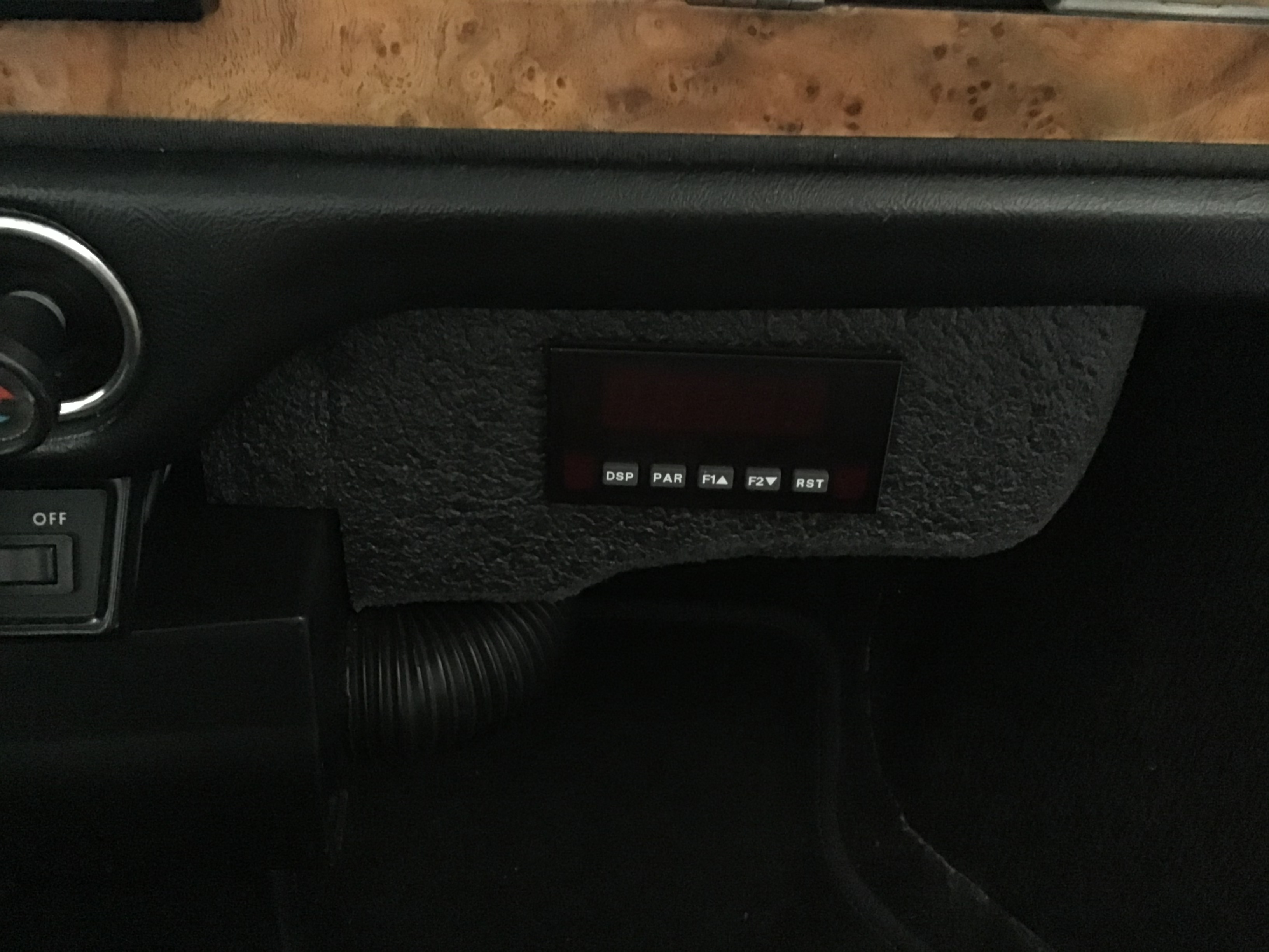

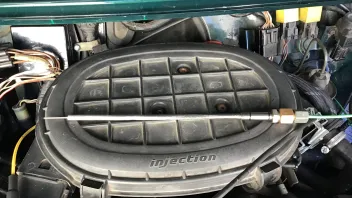

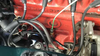

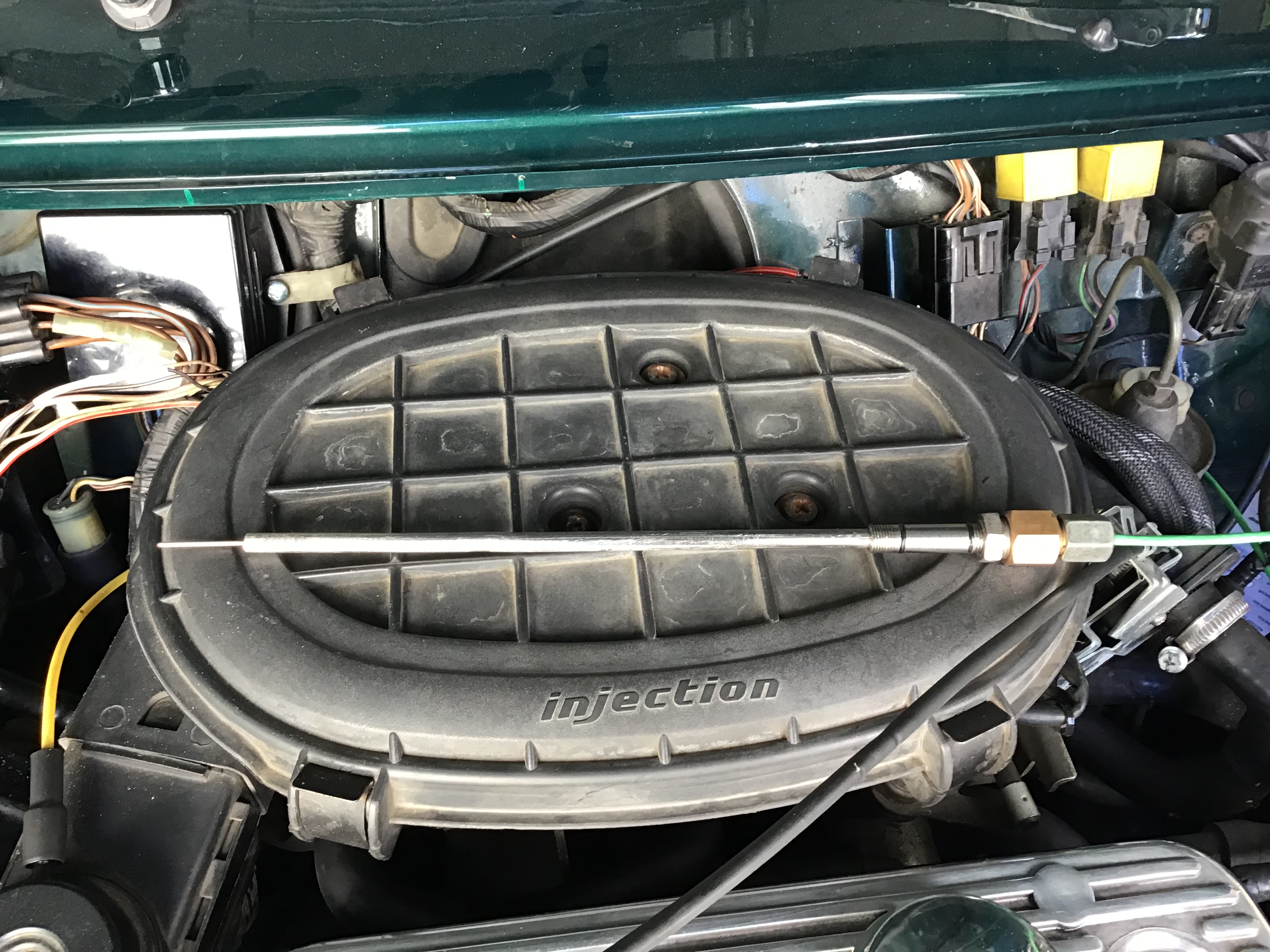

    Hab meinen Ölstab ersetzt durch einen Temperaturfühler, der jetzt durchgehend die Öltemperatur misst. Deshalb weiß ich auch wie heiss es gerade in Richtung Getriebe ist.

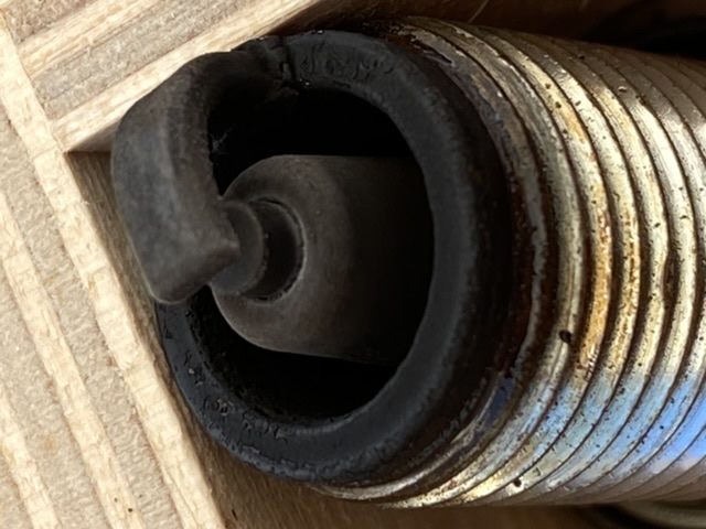

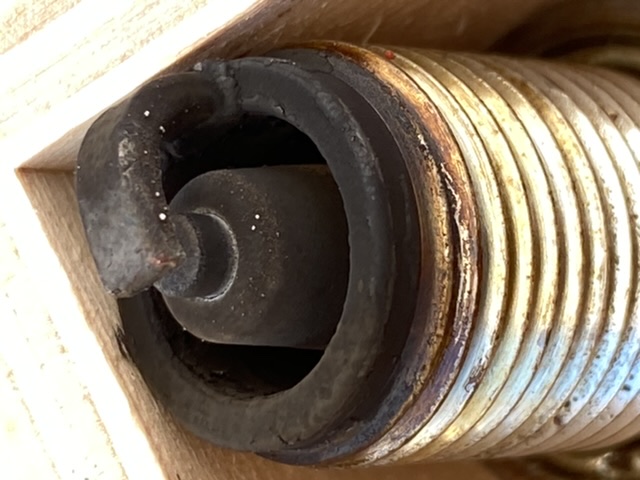

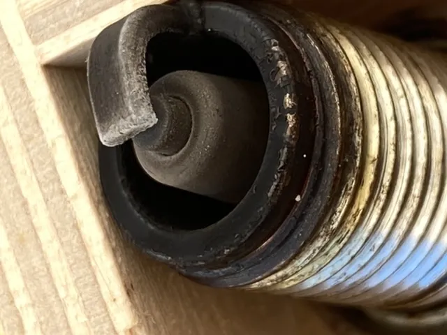

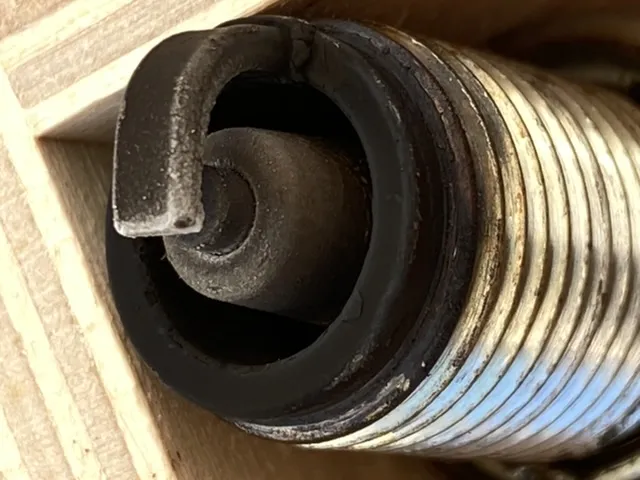

  • Was mir auffällt ist, das mein Mini auf ca. 150 km auch ungefähr 150 ml Öl verbraucht. Und als ich heute eine Zündkerze ausgebaut habe ( über Nacht abkühlen lassen) sie ein wenig verölt war.
    Hat das ganze mit den Schaftdichtungen zu tun?
    Ist der Ölverbrauch noch im Rahmen?
    Kann das auch das Zündungsklingeln hervorrufen?:eek:

  • Der Ölverbrauch ist zunächst mal nicht ungewöhnlich.
    1 Liter auf 1000km ist bei sämtlichen Hubkolbenmotoren nach wie vor Stand der Technik.
    Zwischen Min und Max sind es bei Mini aber nur ca. 0,5 Liter (1 Pint).
    Das bedeutet, der Ölstand sollte spätestens jede 2. Tankfüllung kontrolliert werden.
    Zumindest so lange, bis man ein Gefühl dafür entwickelt.
    Die Kerzen: Da kommt es darauf an, wie das Auto gefahren wurde. 1x kurz zum Bäcker und zurück ist nicht aussagekräftig.
    Das Auto muß einige Kilometer (10-20 mindestens) warm gefahren werden und dann ohne viel Leerlauf abgestellt werden.
    Also vor die Garage fahren und mit laufendem Motor erst den Garagenschlüssel holen, dann Tor öffnen, Mülltonne rausstellen, gemütlich reinfahren und dann messen bringt nix. ;)
    Zündungsklingeln: Würde einer verrusten Kerze sehr widersprechen. Klingeln ist eher zu mager bzw. ein selbst entzündendes Gemisch. Also insgesamt zu heiss.

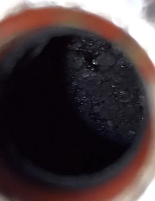

  • Wieviele Kilometer hat der Motor runter?
    Ein Liter auf 1000km ist schon mal eine Ansage, nmW ist das zwar laut einem BGH Urteil Stand der Technik und kein reklamierbarer Mangel, aber bei meinen Motoren würde ich mir da dann schon eher Gedanken machen.

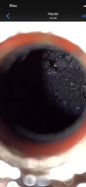

    Zum Klingeln: Hast Du Zugriff auf ein Endoskop? Eventuell ist der Motor innen stark verkokt und neigt durch die glühende Verkokung zu Fehlern bei der Zündung (ggfs. auch Nachdieseln).
