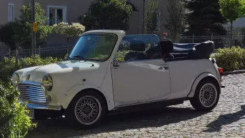

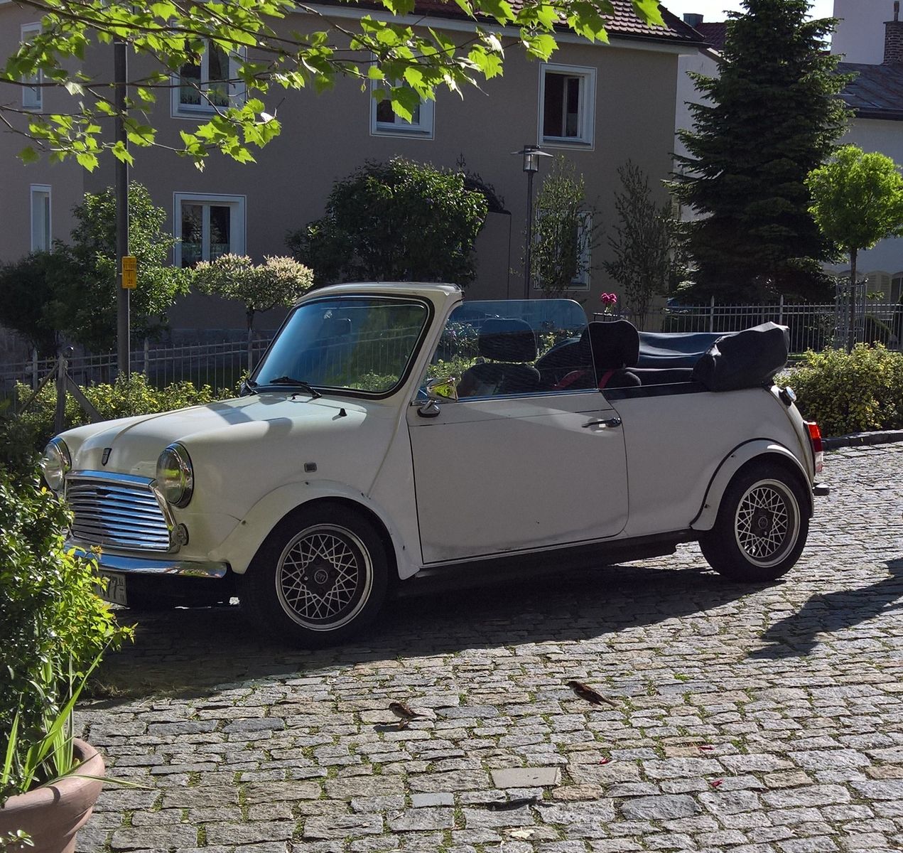

    mein erstes Auto war ein Mini, das zweite und dritte auch, und den habe und fahre ich immer noch: Mini Mayfair MK V, BJ 1987, erworben 1992 und das Dach abgesägt....
    Auf das Aussehen habe ich ehrlich gesagt nicht so viel wert gelegt, das Fahren war mir immer wichtiger, und ich sitze ja drin und sehe den Zustand nicht ;-)
    Jetzt hat sich die mangelnde Pfege wohl gerächt. Der Motor springt einfach nicht mehr an. Vergaser ist eingestellt, Zündfunke vorhanden, aber nix.
    Wenn jemand DIE Lösung parat hat....
    Alternativ suche ich einen Profi im Raum Passau bis Deggendorf, weil ich mit meinem Latein ziemlich am Ende bin, aber gerne unsere 28 jährige Beziehung fortsetzen möchte.
    Viele Grüße aus dem bayerischen Wald
    Peter
