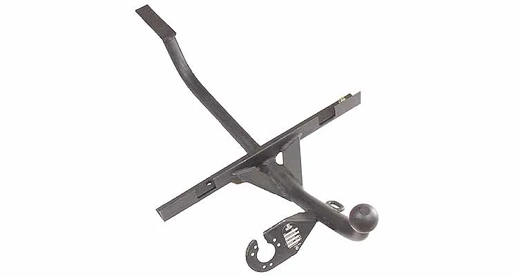

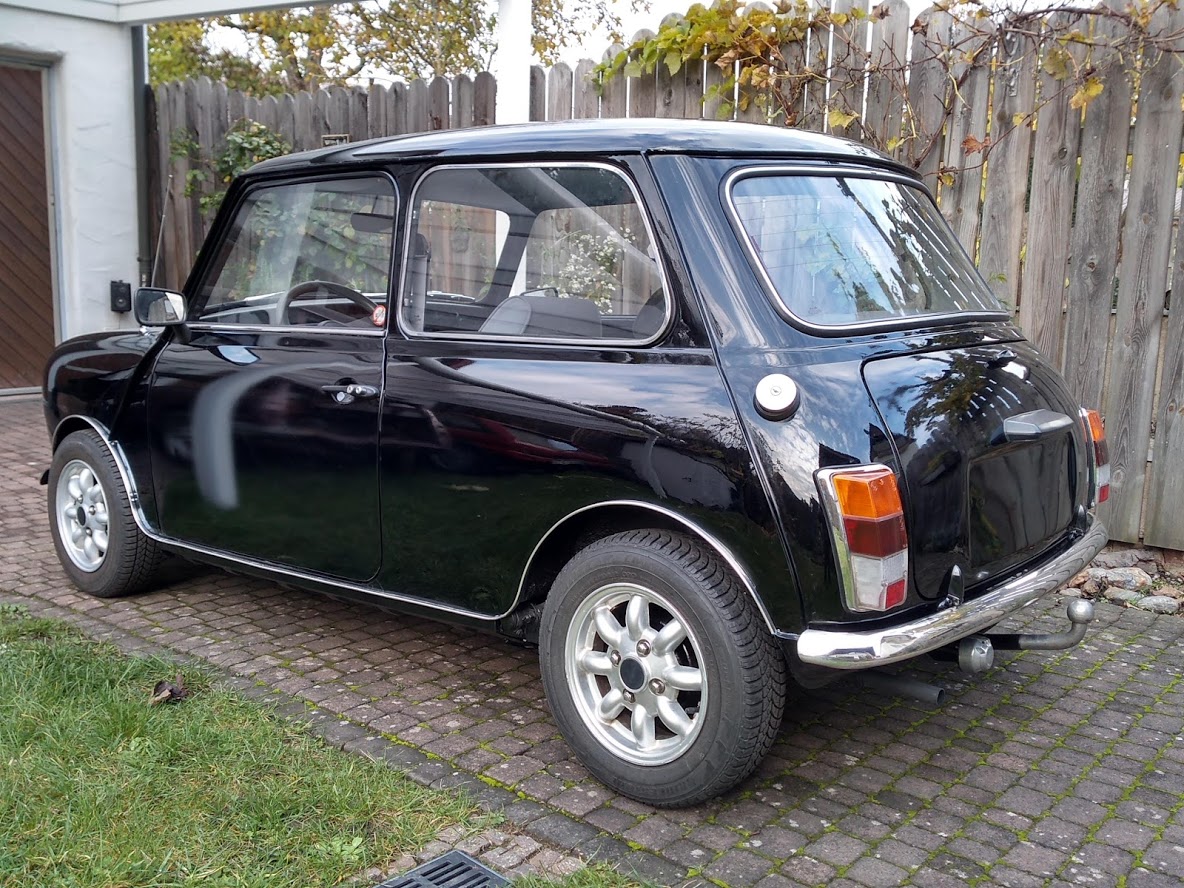

  • Hi Michael,
    das ist die Brink-Anhängerkupplung:
    Sie wird nach hinten am Hilfsrahmen und nach vorne am Unterboden befestigt.
    Andreas

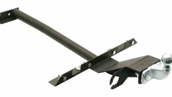

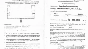

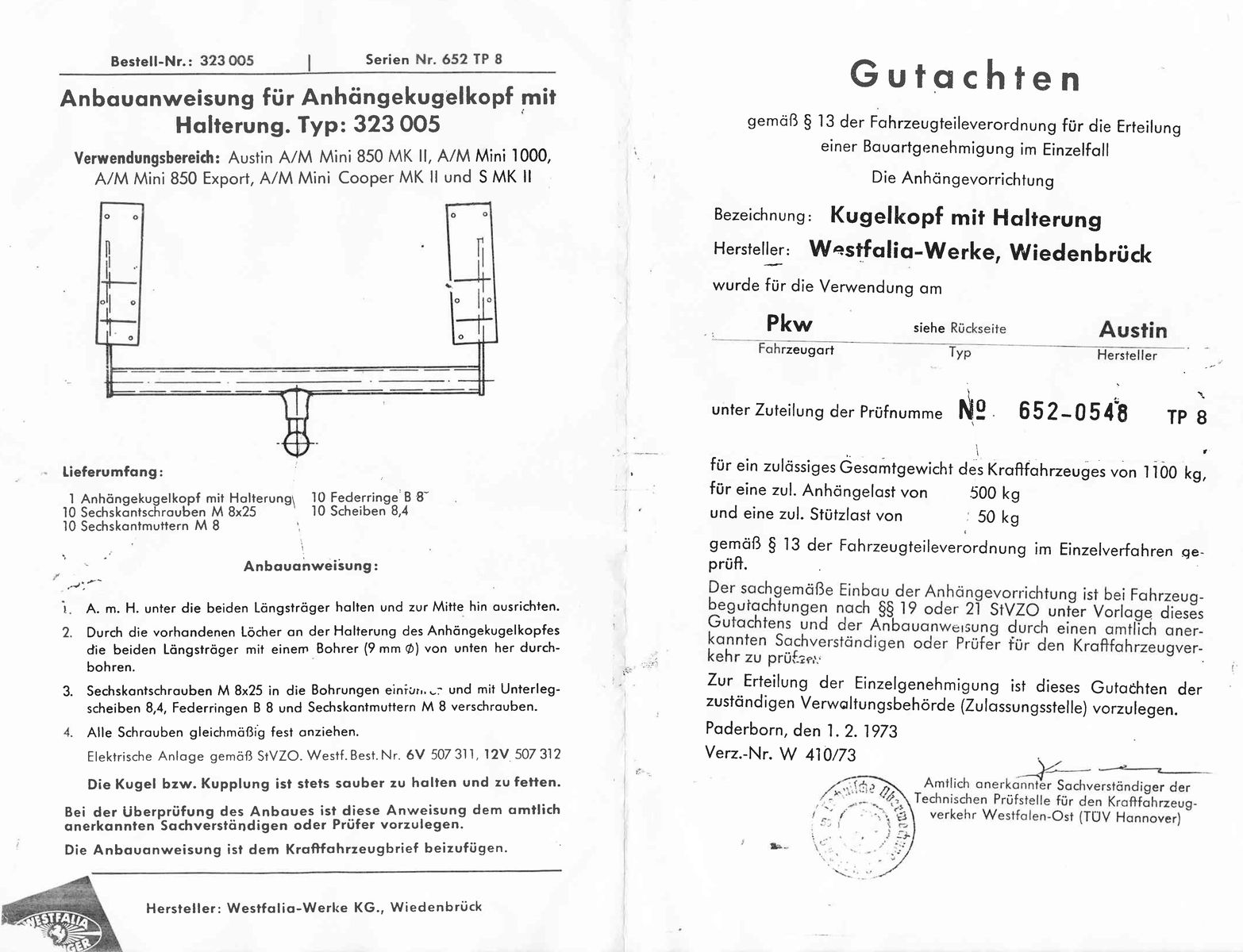

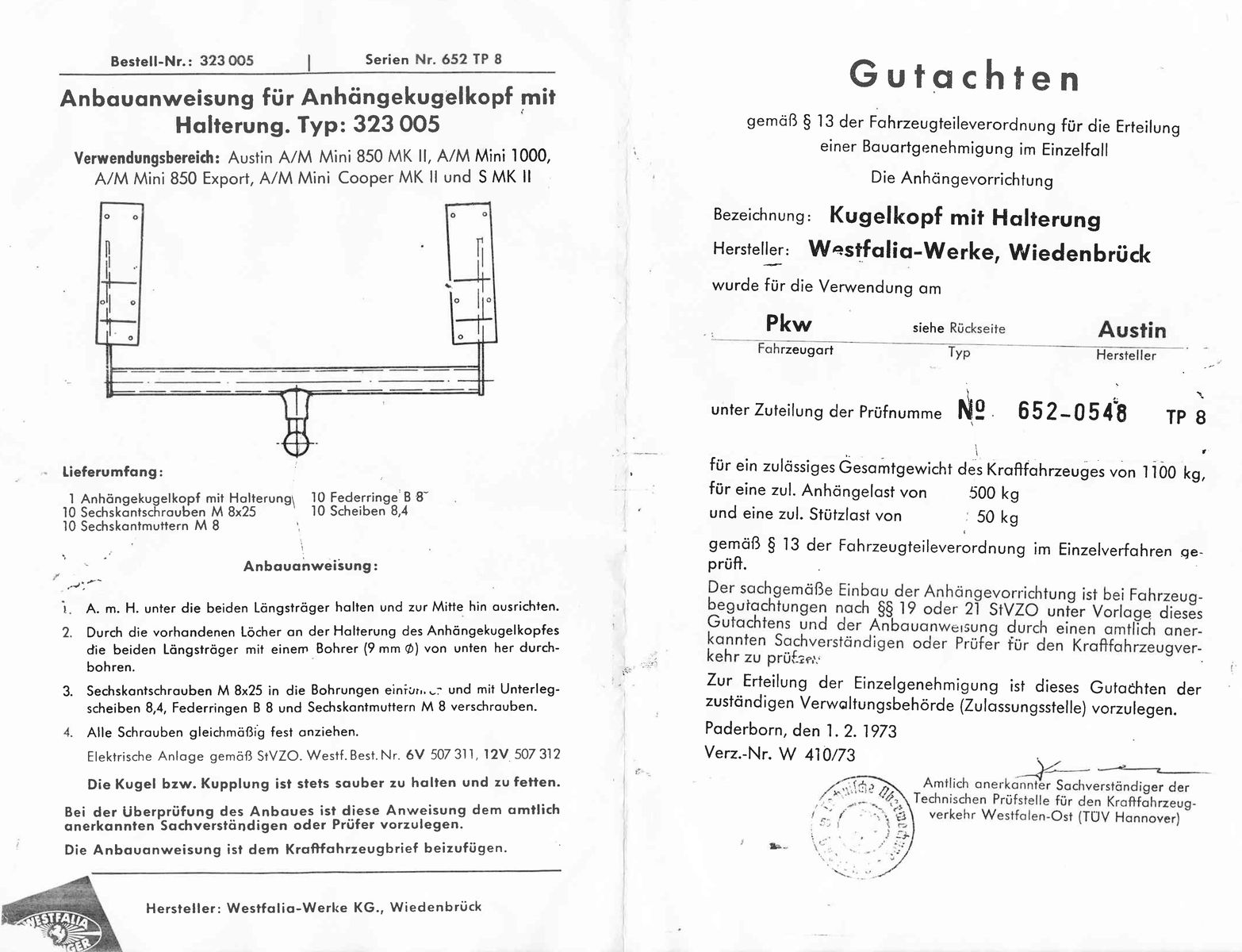

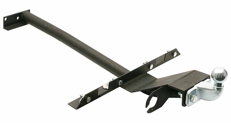

  • Hier sieht man die Westfalia-Anhängerkupplung (mit dem fetten Rohr nach hinten).
    Sie wird NUR am Hilfsrahmen befestigt.
    Hier liegen beide Versionen, falls Du Detailbilder benötigst.
    (Webasto war/ist der Faltdach-Hersteller)
    Andreas

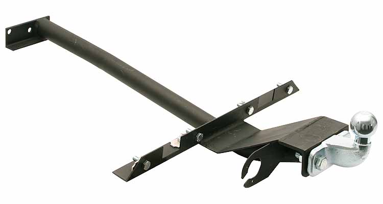

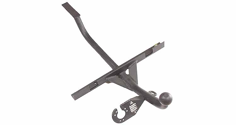

  • Hier ist noch eine von GDW, die wohl nicht so gängig ist.
    Sie wird ausschließlich am Hinterachsrahmen befestigt.
    Andreas
  • Sehr gut. Danke.
    Die von GDW sieht laut Bild aus, als obs die auch neu gäbe.

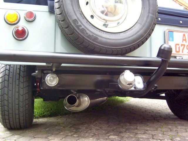

    Habt ihr mal ein Foto der Heckansicht mit Westfalia ?

    welches Anhängegewicht möchtest Du in Zukunft ziehen?
    Hier die Freigaben in den Gutachten beachten.

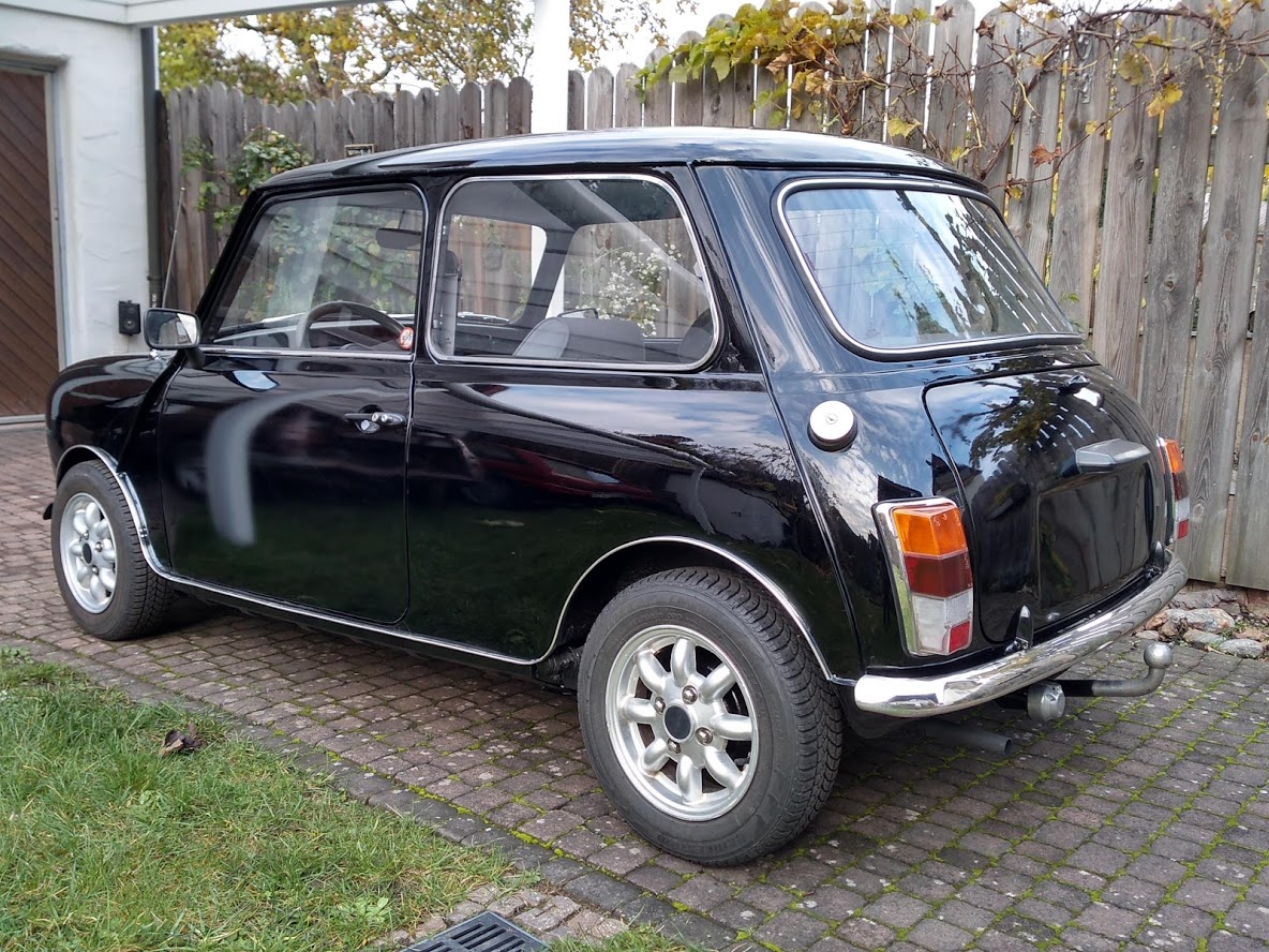

  • hi, ich wollte das Thema hier noch einmal aufgreifen.
    Kann evtl. jemand zu dieser AHK von Bosal etwas sagen?
    Im Antrieb liegt die Kraft
  • Das ist eine Anhängerkupplung von TOBO.
    Es gibt leider weder Gutachten noch sontige Unterlagen.
    Der Versuch mit dem Hersteller Kontakt aufzunehmen ist gescheitert, da diverse kleine Hersteller wie TOBO von großen Firmen aufgekauft wurden und es existieren keine Unterlagen mehr.
    Somit bleibt es dem TÜV - Prüfer überlassen, ob es eine Abnahme der angebauten AHK gibt, die eine Verwendung garantiert !

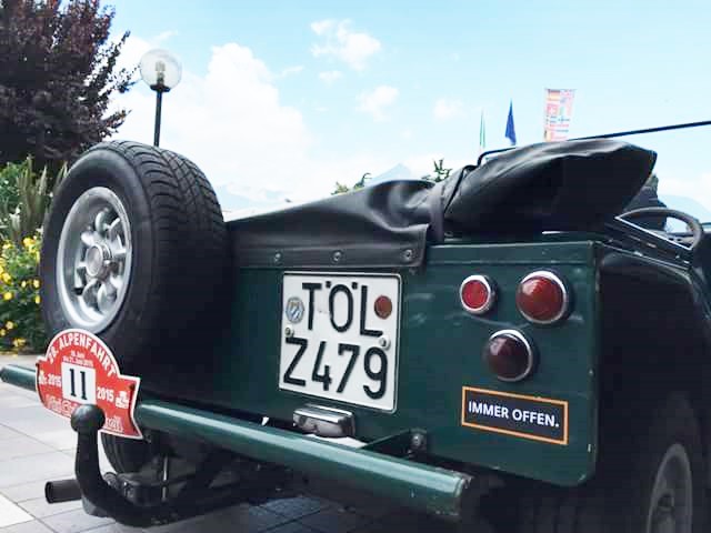

  • welche AHK kann bei nem Moke verbaut werden?
  • An dem Ur - Moke passt die gleiche Anhängerkupplung, die an der Limosine montiert werden kann.
    Eine Ausnahme macht der Californian - Moke mit einer anderen Heck - Stosstangenform, wo nur eine längere Bauart der Anhängerkupplung montiert werden kann.
