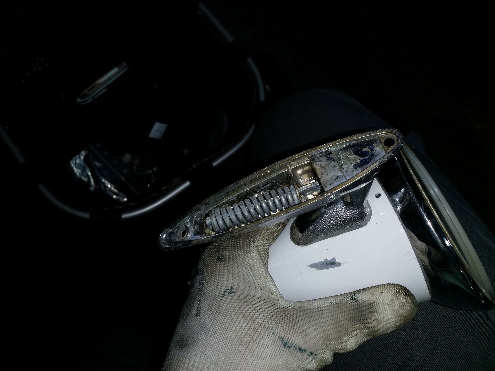

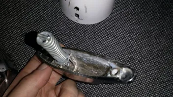

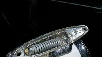

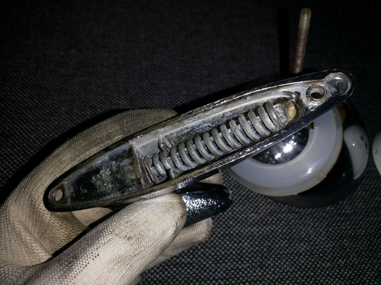

, ich würde gerne eine Frage bezüglich meiner Mini-Außenspiegel stellen: Der rechte Spiegel liegt mit dem "Spiegel Arm"
nach unten, identisch zum linken Spiegel. (Ich hoffe, dass ist irgendwie anschaulich erklärt!) Auf jeden Fall kann ich mit dem rechten Spiegel nur Ameisen zählen

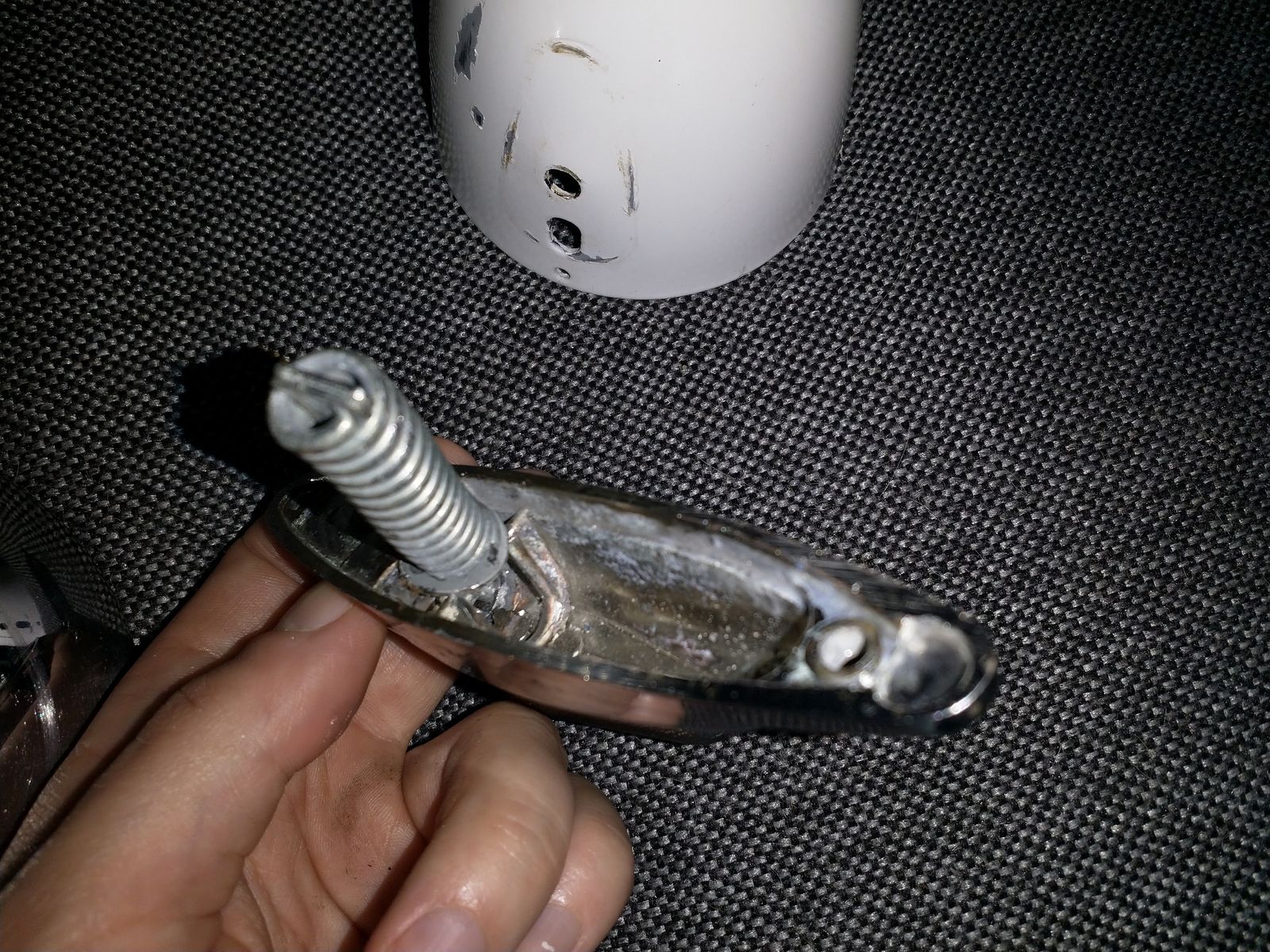

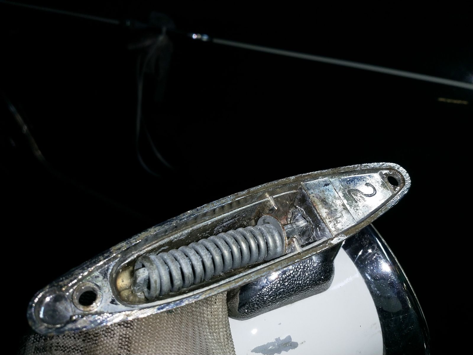

, sehe aber nicht nach hinten! Auf den Bildern sieht das so aus, als ob man die Feder mit Arm hochbiegen kann
, um den Spiegel Arm zu verstellen (Da ist so ein Zahnrad-Kranz-Ritzel drin.) Funktioniert das irgendwie, gibt es da einen Trick? WEIL ICH BIEGE DA SCHON MIT NEM DICKEN
Schraubenzieher rum! Oder habe ich zwei linke Spiegel und es fehlt der rechte?

Wenn da was einzustellen ist, dann musst du den Arm in Fahrtrichtung nach vorn ziehen und dann in der Arretierung drehen. Die Feder arbeitet "auf Druck" und drückt die Verzahnung ineinander.

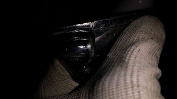

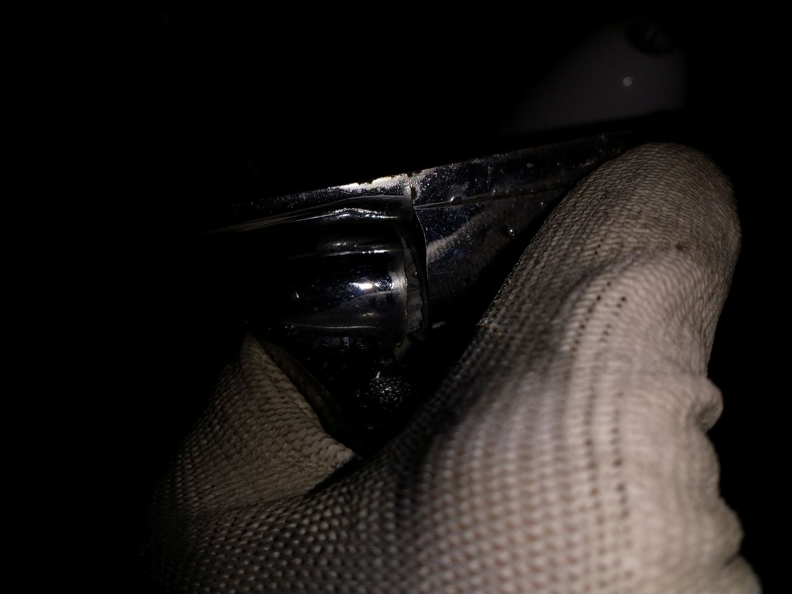

Auf dem ersten Bild sieht man eine Verzahnung, wenn allerdings der Arm des Spiegels keine Drehbewegung zulässt, dann ist es wohl Essig?!

🥳🥳🥳Warum einfach, wenn es kompliziert geht🤷. Die Unterlegscheibe über die Begrenzung geschoben, schon war die Spannung der Derer so gering, dass ich den Spiegel richtig🤔 einstellen könnte

Die Feder ist eine Druck-Feder. Der Spiegel-Arm müsste eigentlich gegenüber dem Spiegel-Fuß (in Fahrtrichtung) etwas verschiebbar sein, um die Verzahnung zu "Entriegeln"...
Auf den Fotos ist es halt schwerer zu erkennen, als wenn man es selbst in Händen hält
Die Teile sind aus verchromtem Alu oder Zink-Druckguss. Ist da vielleicht Oxydation drin, wodurch das ganze schwergängig ist, klemmt oder hakt?
Mal mit Kriech-Öl "gebadet"?
