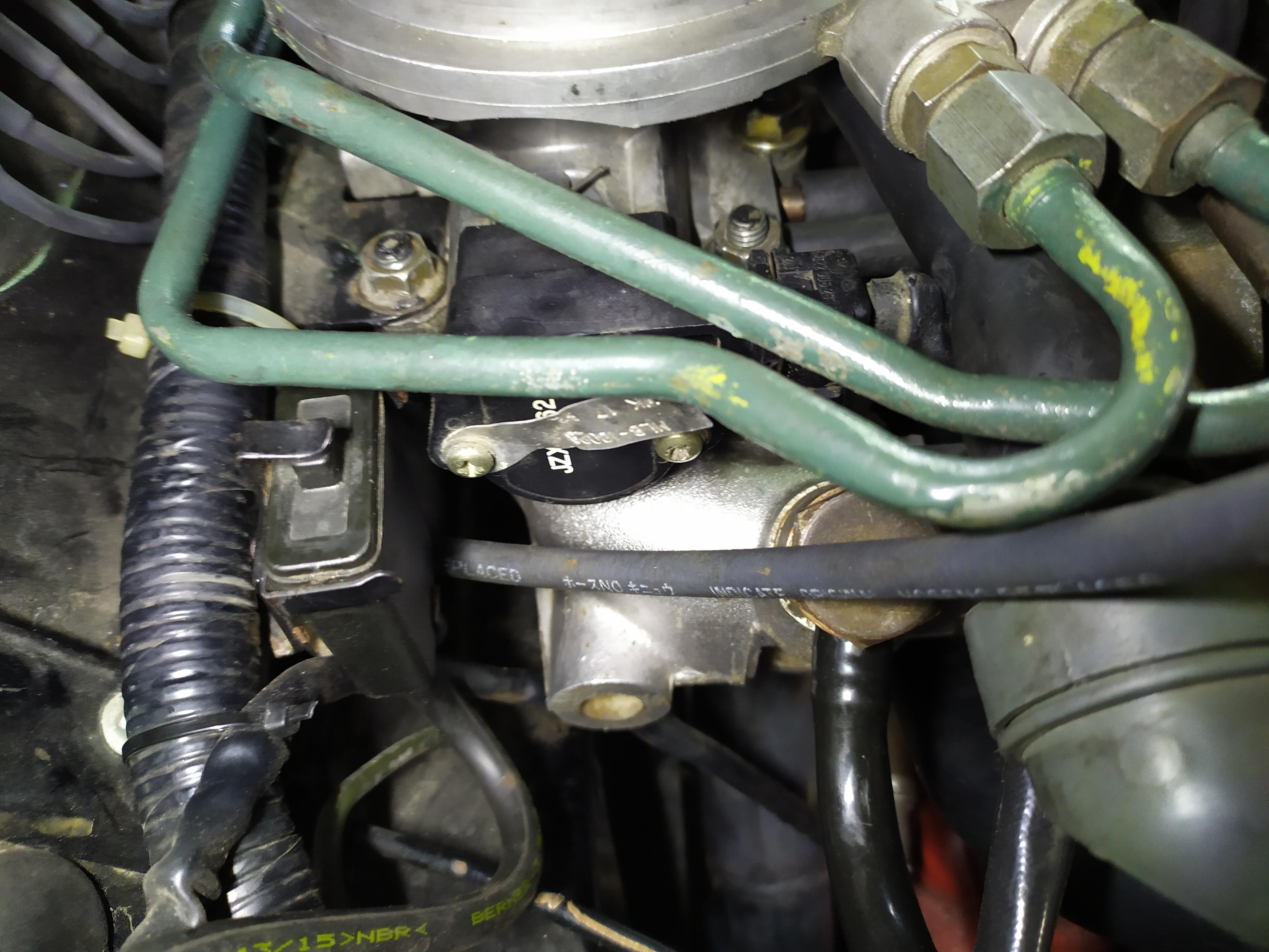

  • Kann evtl. sein, dass die ECU nicht mehr weiß, wie der Drosselklappenpoti sitzt. Testen:
    https://www.mini-forum.de/thre…lappeneinstellung-bei-SPI
    Unterdruckschläuche sitzen alle richtig und sind dicht,
    die hatte ich schon vorher mal getauscht und beschriftet.
    eigentlich hab ich nur 4 abziehen müssen.
    das drosselklappenpoti - muss ich mir morgen ansehen, heißer tip.

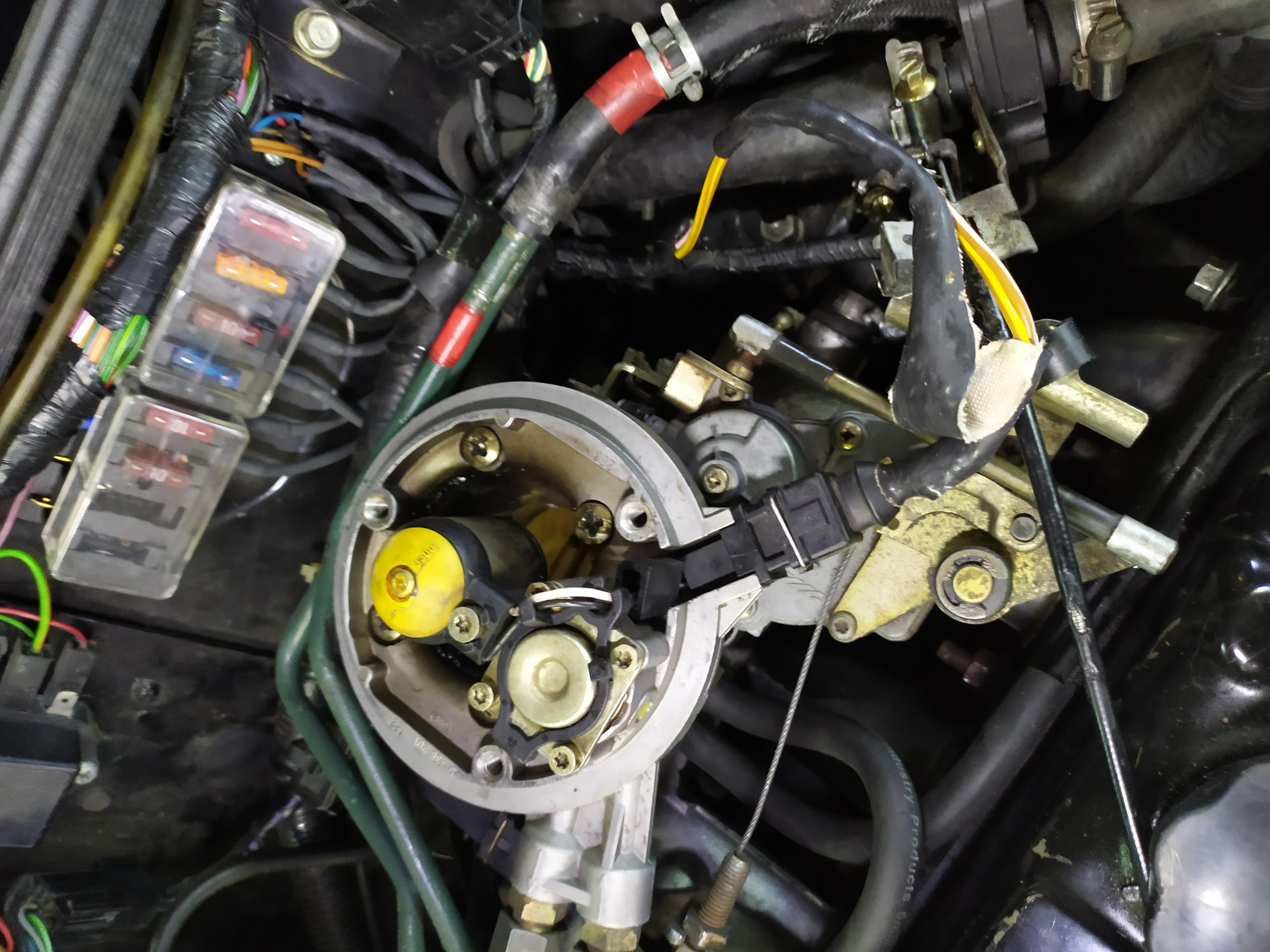

    Zeige lieber mal ein paar Bilder wie alles zusammengebaut ist.

    morgen kommen fotos hoch gegen 14uhr.

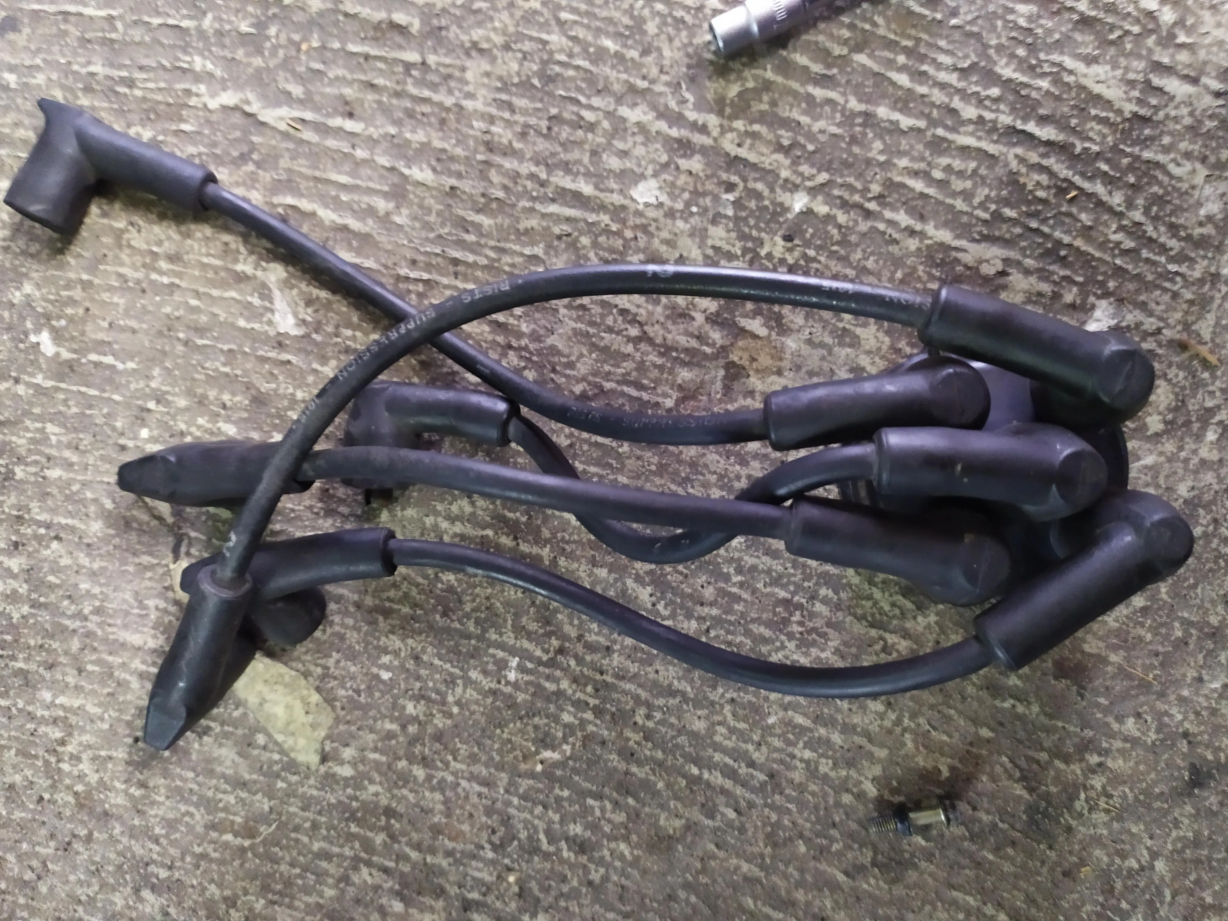

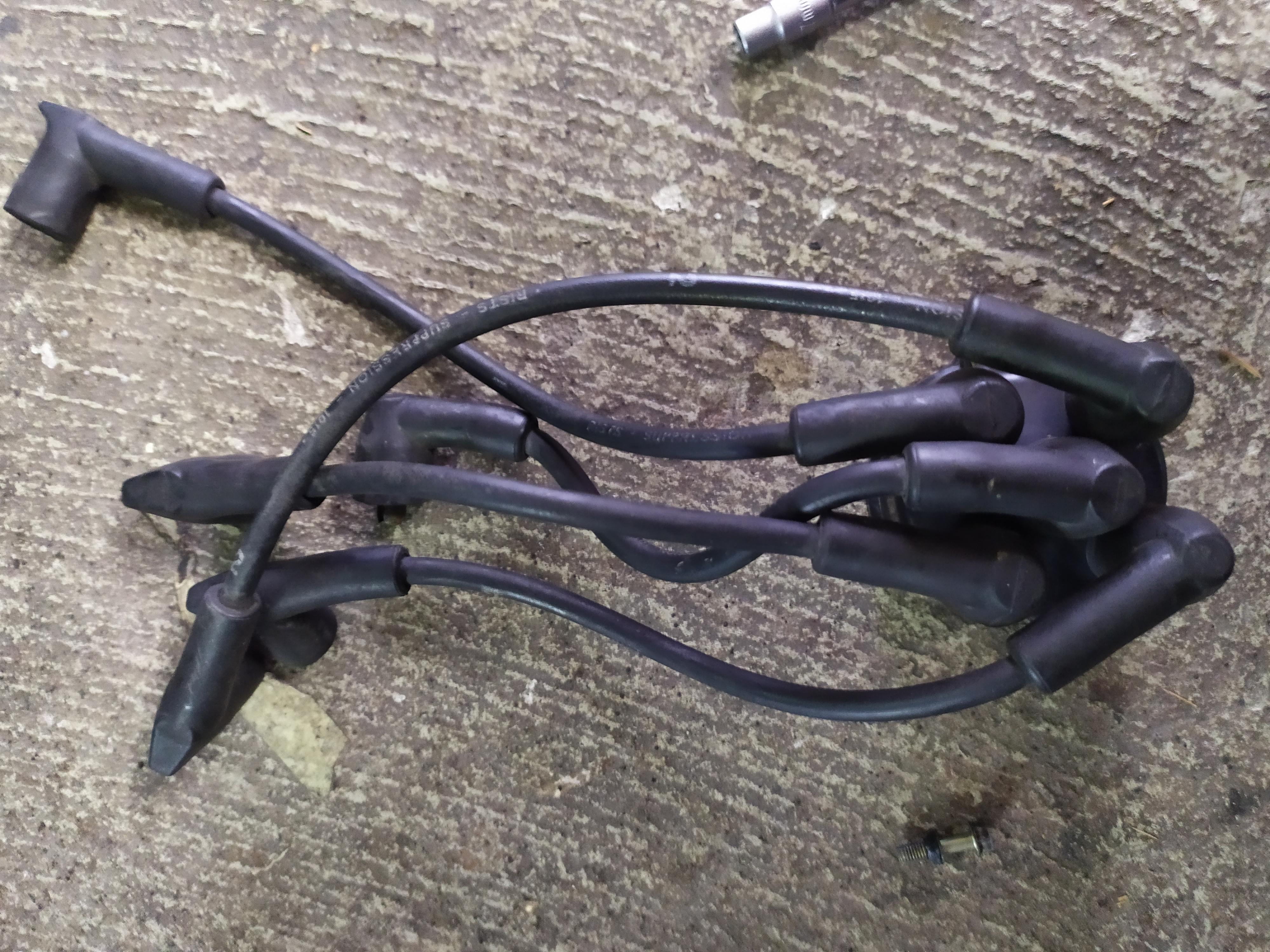

    hab nun alles wie besprochen nochmals gemacht.
    zündreiheinfolge neu gesteckt.
    auf der riemenscheibe auf markierung gestellt. mittig.
    den verteiler der locker war und der sich verdreht hatte auf 13 bis 14 uhr auf die kerbe in verteiler gestellt.
    zündreihenfolge von rechts nach links 1,3,4,2 erster zylinder ist ja links wenn ich mich nicht irre.
    verteiler linksdrehend.
    leider läuft er nicht. kein muks.
    der öldrucksensor war abgesteckt. wars aber offensichtlich auch nicht.
    genug für heute, batterie ist leer muss geladen werden. morgen kurzer neuer versuch.

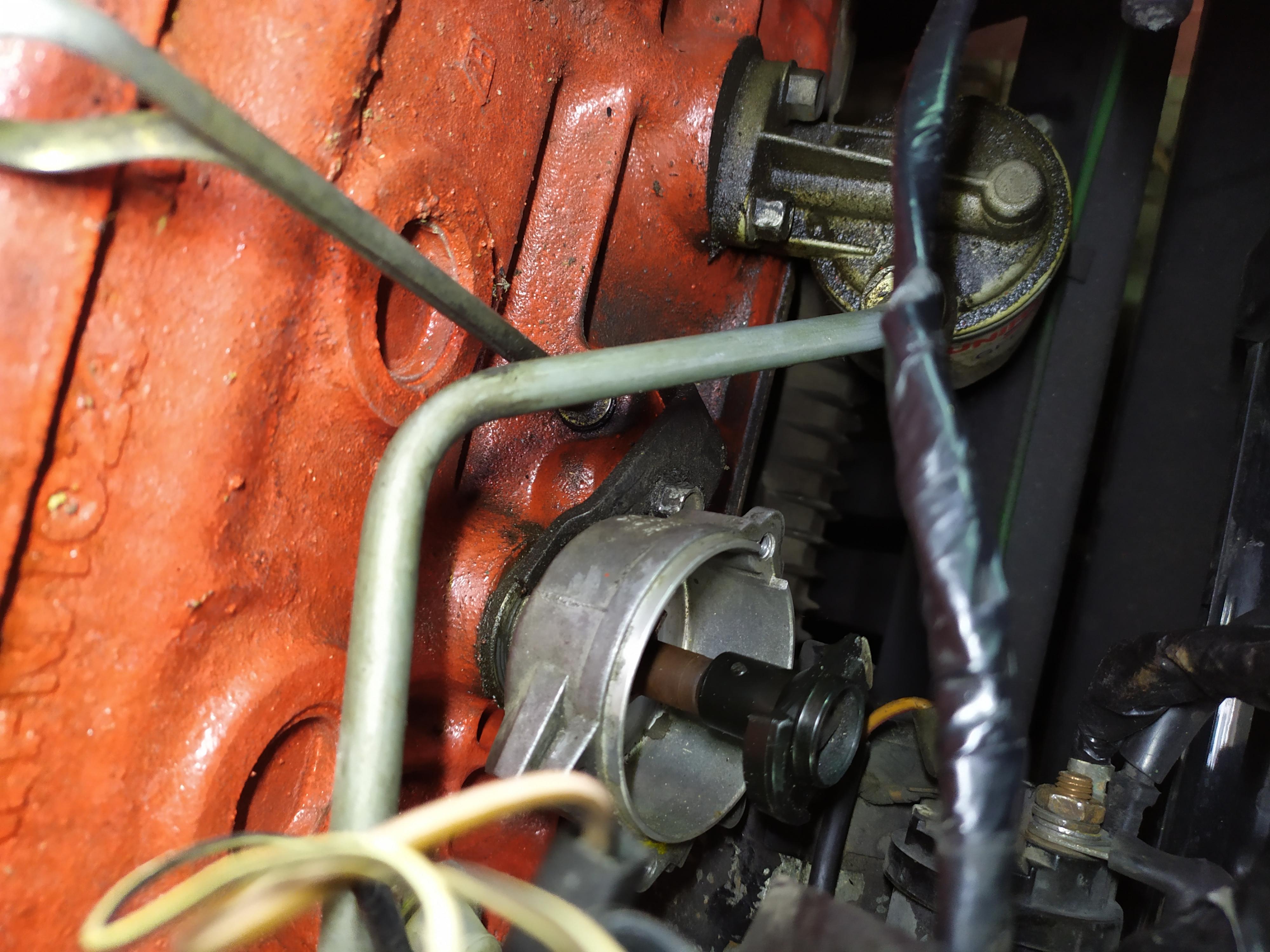

  • Dass die Verteilerkappe um 180° verdreht montert war kann ausgeschlossen werden? (Alternativ Kabel um 180° verdreht gesteckt)
    War der Verteiler mal weg?
    Ich hab hier einen Motor, wo die Antriebswelle des Verteilers vom Vorbesitzer um 180° verdreht eingebaut wurde.
    Da es aber eine codierte Steckverbindung ist (es geht passend nur in einer Stellung, die andere geht nur mit Gewalt), kann man sich da schon den Wolf suchen.
    Da hilft die beste Einstellung nach Handbuch nix.

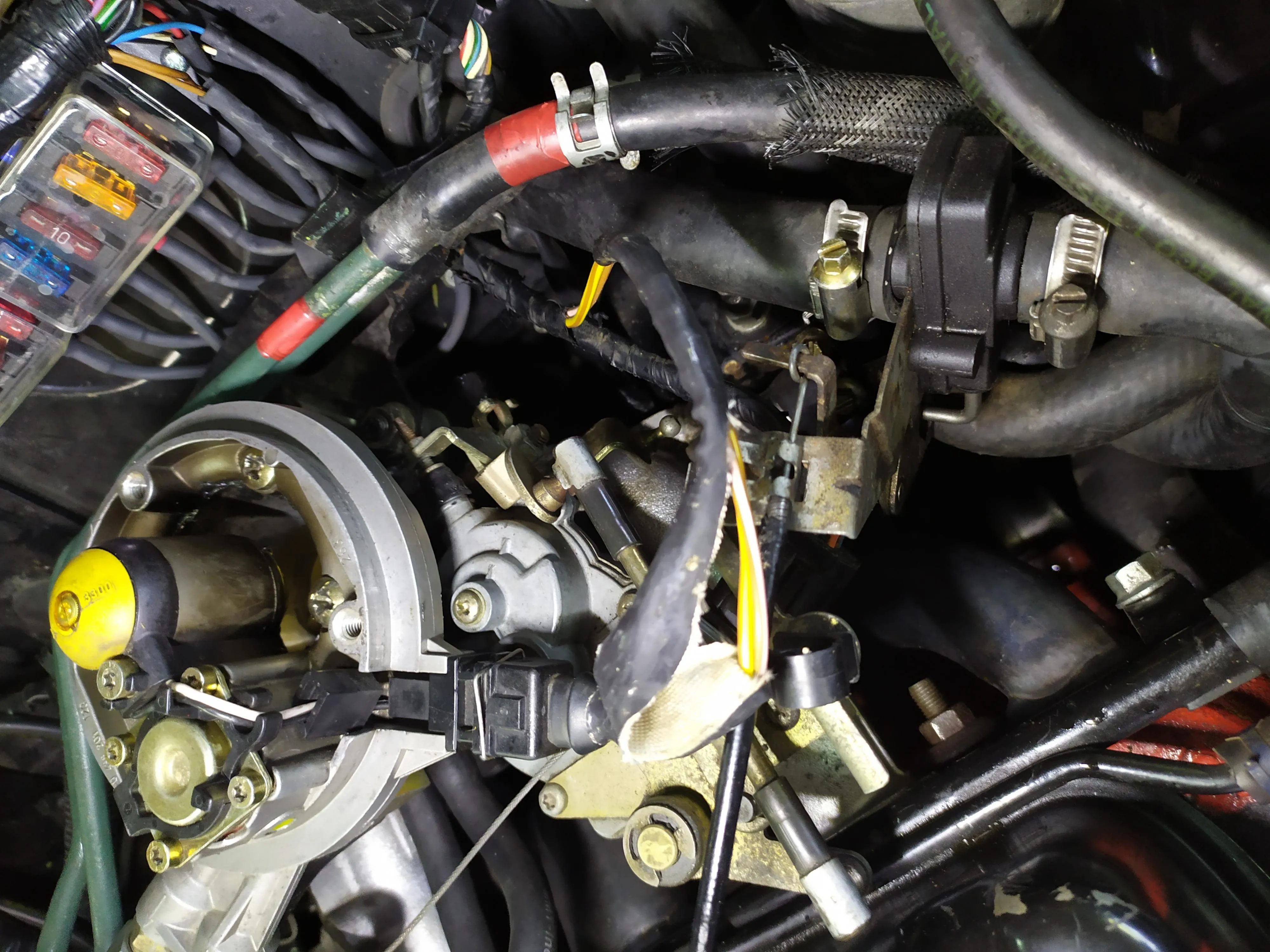

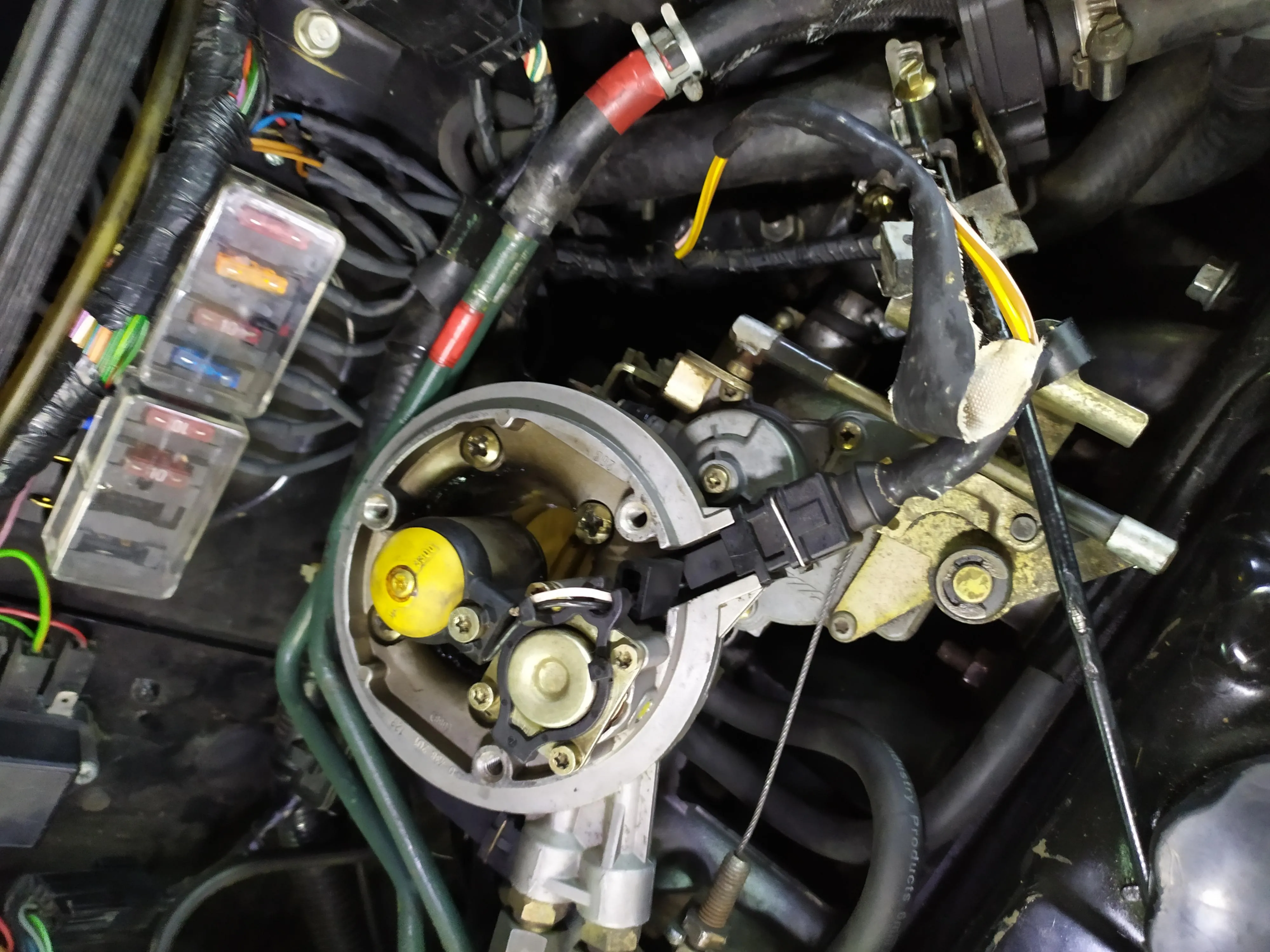

  • Der Stecker vom / zum Einspritzventil sitzt im Bild oben nicht korrekt. Was ist mit dem darunter liegenden zum Schrittmotor? Ist auf dem Bild nicht zu erkennen
