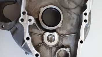

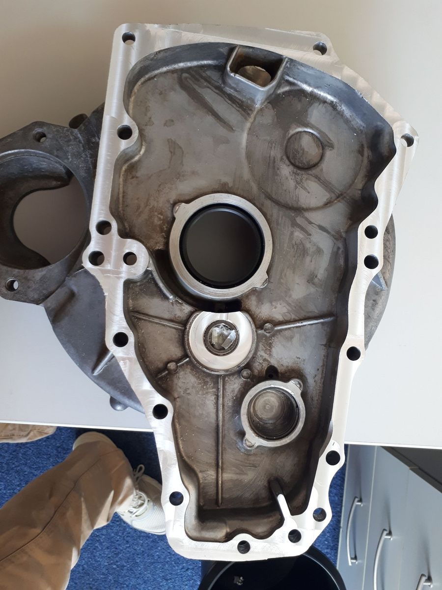

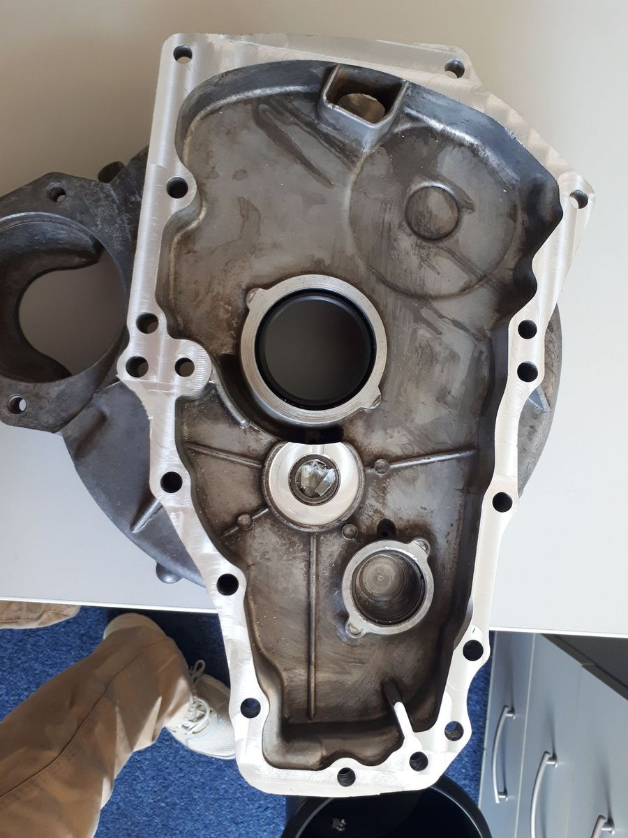

  • hallo liebe mini freunde,
    habe das kupplungsgehäuse jetzt eben bei uns in der lehrwerkstatt abgeholt.
    ich habe die auflagefläche am motor/getriebe 0,2 mehr abfräsen lassen. die zusätzliche schmiernut werde ich noch an den kanten schön verrunden.
    ... und der rest wird selbstverständlich auch noch schön entgratet :thumbs_up:
