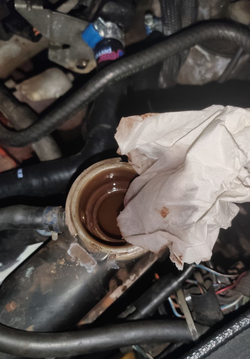

  • Hallo zusammen,
    Bei meinem 96' SPI habe ich wegen einem kaputten Schlauch gleich die meisten Schläuche des Kühlwasserkreislaufes wechseln lassen. Dabei wurde natürlich auch das Kühlwasser gewechselt, so viel ich weiss der ganze Kreislauf, nicht nur der Kühler. Nun nach ca. 50 km Fahrt ist es wieder komplett braun (siehe Foto).
    Um herauszufinden ob es Rost oder Öl ist, habe nach einem Tip aus diesem Forum etwas Toiletten-Papier getaucht (siehe selbes Foto). Aus meiner Sicht schaut das nicht nach Öl aus?
    Ich habe den kalten Motor gestartet, dabei blubbert im Kühler nix (müsste der Motor dafür warm sein)?
    Ölverlust kann ich keinen feststellen, nach fast 3000 km ist das Öl immer noch auf max.
    Riechen tut es für mich nur nach Forstschutz aber nicht nach Abgasen.
    Darf ich davon ausgehen, dass der Zylinderkopf in Ordnung ist und es sich wirklich um Rost handelt?
    Falls ja, ist es normal oder ok, dass sich das Wasser so schnell so stark verfärbt?
    Die Prozedur um den Kreislauf zu reinigen ist mir bekannt und habe ich vor etwa 5 Jahren schon mal gemacht. Soll ich einfach dies nochmals machen?
    Schon mal vielen Dank für die Hilfe :)
  • Oftmals wird dabei der Heizungskreis "vergessen" und da steht die alte Brühe noch drin. Dazu kommen die Ablagerungen auf allen Oberflächen...
    Wird einfach nur abgelassen und wieder befüllt mischt sich das dann sofort nach Anlassen des Motors wieder und zeigt dann das jetzige Resultat...
    Hier wird erklärt, wie man erfolgreich das ganze Kühlsystem reinigt: RE: Wasserpumpe
  • Danke schon mal für die Antwort. Noch zwei Fragen dazu:
    So viel ich weiss, kommt der Rost ja vom Motorblock. Ist das ein Zeichen dass der Motor schlecht dran ist oder ist das normal?
    Und schadet der Rost im Kühlwasser?
  • Gusseisen rostet halt bei Kontakt mit Wasser. Daher hat der "Frostschutzzusatz" auch nicht nur die Aufgabe, vor dem Einfrieren zu schützen, sondern da ist auch ein Korrosionsschutz enthalten. Dieser Korrosionsschutz lässt übrigens mit der Zeit nach, daher hat das Kühlwasser auch üblicherweise einen Wechselintervall. Wenn das dann nicht eingehalten wird fängt es an zu korrodieren. Das lässt aber nicht direkt auf den Gesamtzustand schliessen.
    Schaden kann das z.B. durch Partikel im Wasser, die Bohrungen oder die Kühlerlamellen blockieren. Durchrostungen sorgen dann auch irgendwann für Wasserverlust.
