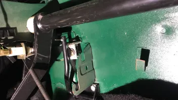

SPI Schalter am Gaspedal

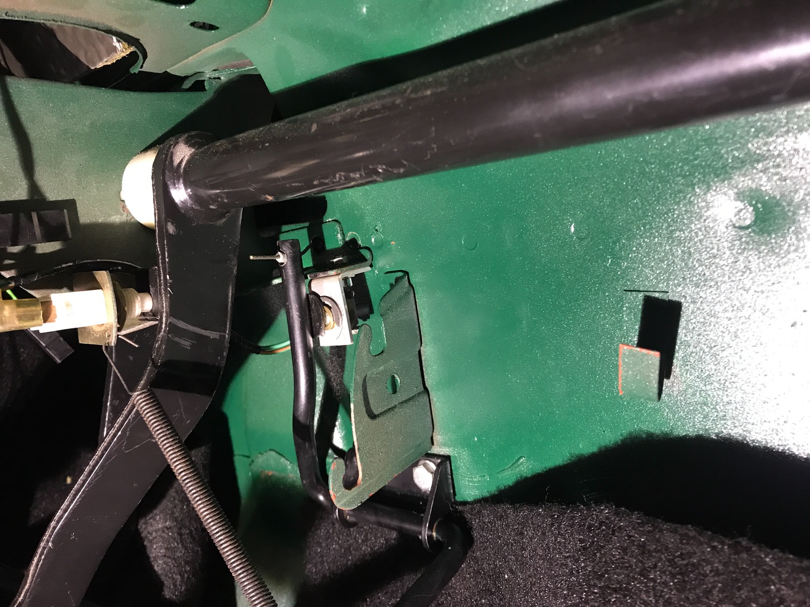

Kann man da was falsch machen? Reinstecken von hinten und vorne den Sicherungsring aber nicht am Gaspedal selbst sondern an der Pedalerieaufnahme.
Ja, denn das Bild von Dir ist der Bremslichtschalter
Den Gaspedalschalter im eingebauten Zustand zu fotografieren ist fast ein Ding der Ünmöglichkeit, weil der praktisch hinter diesem Bremslichtschalter liegt. Ich habe es probiert, keine Chance. Aber der dürfte vermutlich ähnlich zu montieren sein. Musst eben darauf achten, dass der Schalter schaltet, wenn das Gaspedal getreten wird, sich also vom Schalter abhebt!
Schau mal genau hin, nicht nur die Vorschau. Leider kann man ja den Teil der Vorschau nicht auswählen. Durch seine Farbe sticht der Bremslichtschalter halt herraus. Aber er dient auch zur Orientierung.
Ah, sorry, jetzt entdeckt. Passt!
Danke
Werde gleich mal am Mini direkt schauen und berichten

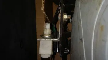

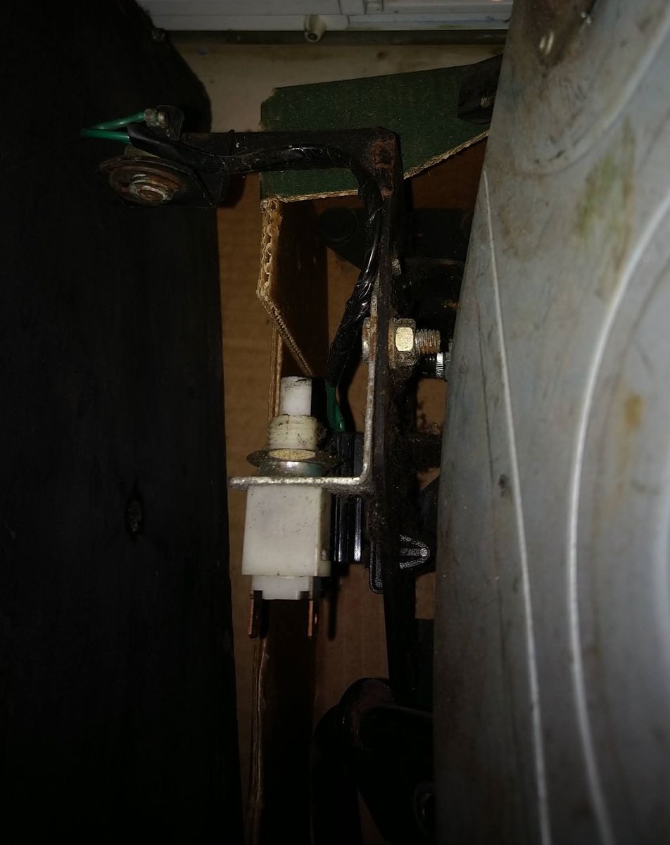

Habe festgestellt das die Aufnahmen für den Schalter bei mir fehlt. 🤔
Da muss ich mir nun was passendes zurecht bauen.

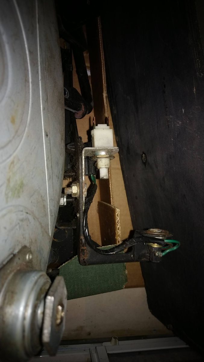

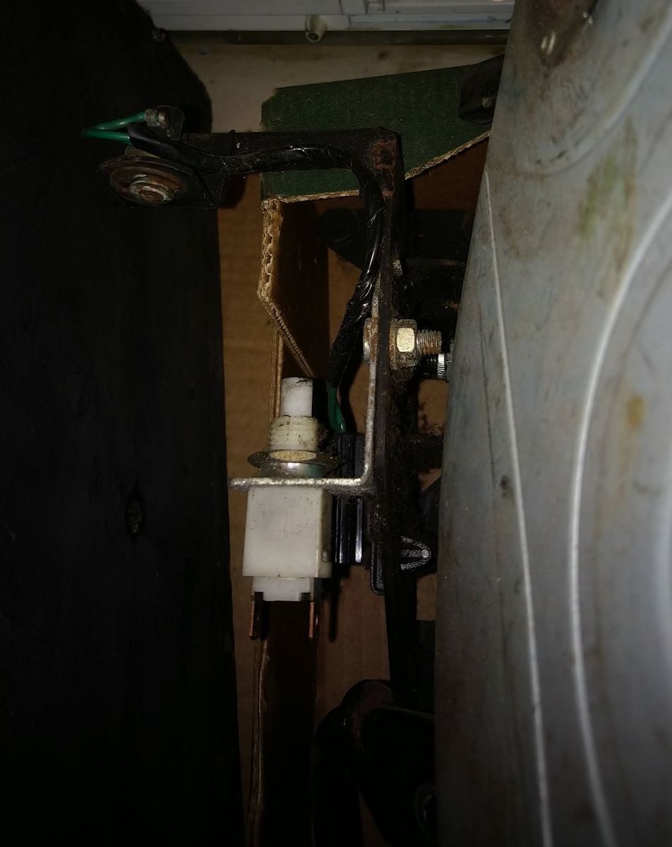

Habe mir nun einen Winkel für den Schalter gebaut und montiert.
Vielen Dank für die gute Unterstützung
