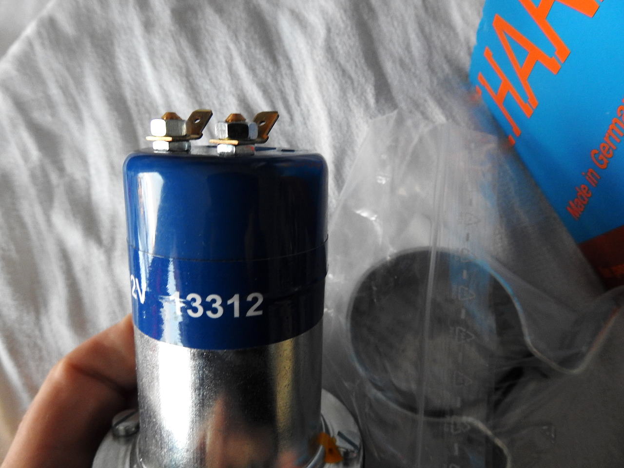

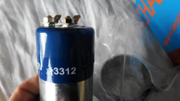

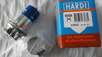

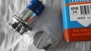

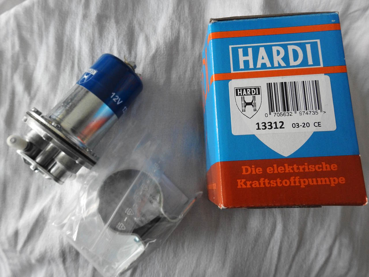

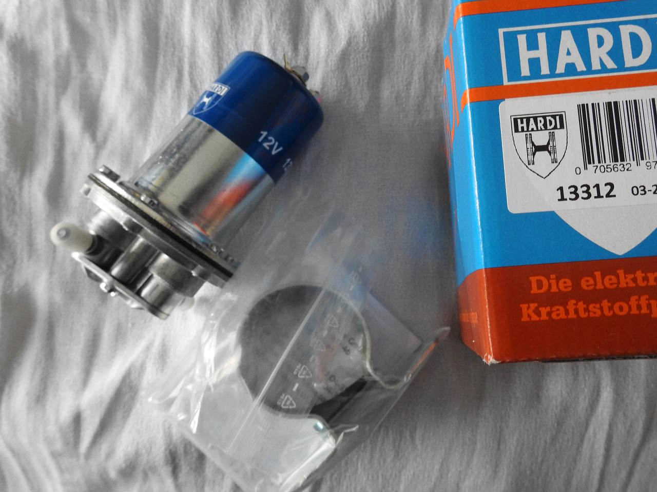

  • Hatte ja in der Vergangenheit öfters Ärger mit SU Benzinpumpen - selbst NOS Lagerware funktionierte nur bedingt bzw. mit Ausfällen.
    Habe nun seit Juni 2020 alle Wagen von SU auf Hardi umgerüstet - und die Pumpen sind schlicht und einfach super gut. Die fördern Benzin wie es gewünscht ist, es gibt Pumpen für leistungsgesteigerte Motoren, die Anbringung ist vergleichbar mit der SU Pumpenanbringung.
    Falls mal doch Dinge nicht mehr so funktionieren wie gewünscht - Ersatzteile sind wohlfeil beim Hersteller zu bekommen.
    Anschluss an die normalen Benzinleitungen geht einfach, die Pumpe kann auch in Fahrzeugen mit positivem Ground genutzt werden. Einzig die blaue Aussenfarbe stimmt nicht so ganz, bissl arg auffällig. Aber das kann ja bei Bedarf mit einer Portion Farbe geändert werden :smile:
    Und netterweise kommen die Pumpen gleich aus Deutschland, das spart den aktuellen Zoll- und Versandärger wie aktuell gegeben.

  • Dann aber bitte gleich nach der Nummer 13312 suchen und ordern. Die anderen Pumpen sind nur bedingt für Einsatz im Mini geeignet.
    Es will ja niemand einen Druckminderer oder sonstiges Zusatzgedöhns verbauen.
