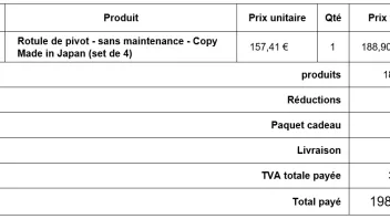

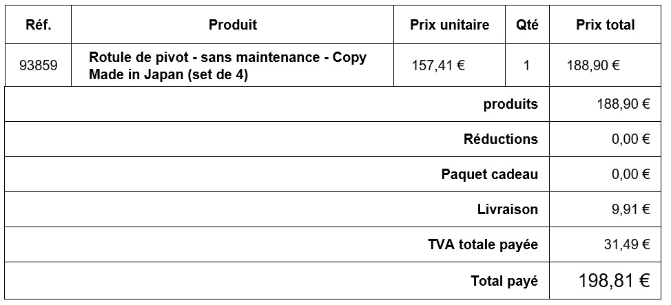

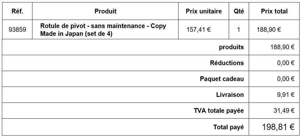

    Die wartungsfreien Gelenke aus Japan gibt es auch in Frankreich
    https://www.thelittlecarshop.com/14537-rotule-d…e-in-japan.html
    Habe sie hier aber noch nicht eingebaut. Machen einen soliden Eindruck.
    Gruß Thomas
    Wie gesagt es gibt welche die sehen fast genauso aus wie die von Japan aber halten nicht lange. Daher vorsichtig sein. Wenns die aus Japan sind und pro stück 90 Euro kosten kann man auch in Japan direkt bestellen kommt am ende günstiger.

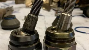

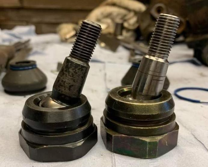

  • Also ich fand die Japan Teile anfangs toll und hab mir die vor 3 Jahren bei Delta in Japan geordert. Lagen dann 2 Jahre rum und hab sie dann eingebaut.
    Youtube Video von den Japan Traggelenken
    Habe nach nichtmal 1000 km wieder normale verbaut. Und diesmal hab ich die nicht beim Slalom gekillt...
    Guessworks in GB hat die japanischen nun auch im Programm. Weitaus günstiger, als das, was ich gezahlt hatte :confused: Seine sind aber aus anderer Quelle.
