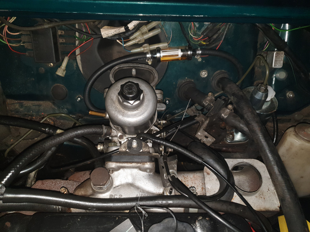

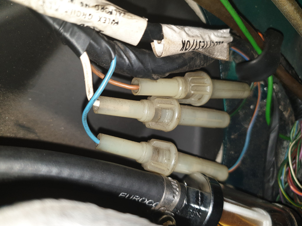

    Aber im Bilderfundus habe ich das hier gefunden.
    Vieleicht reicht Dir das ja.
    Grüße.
    Michael
  • Das passt soweit... :thumbs_up:
    braun
    weiß
    lila/orange
    hellgrün/weiß
    blau
    blau/orange
    Und im Schaltplan nicht vorhanden...
    rot/schwarz
    rot//grün

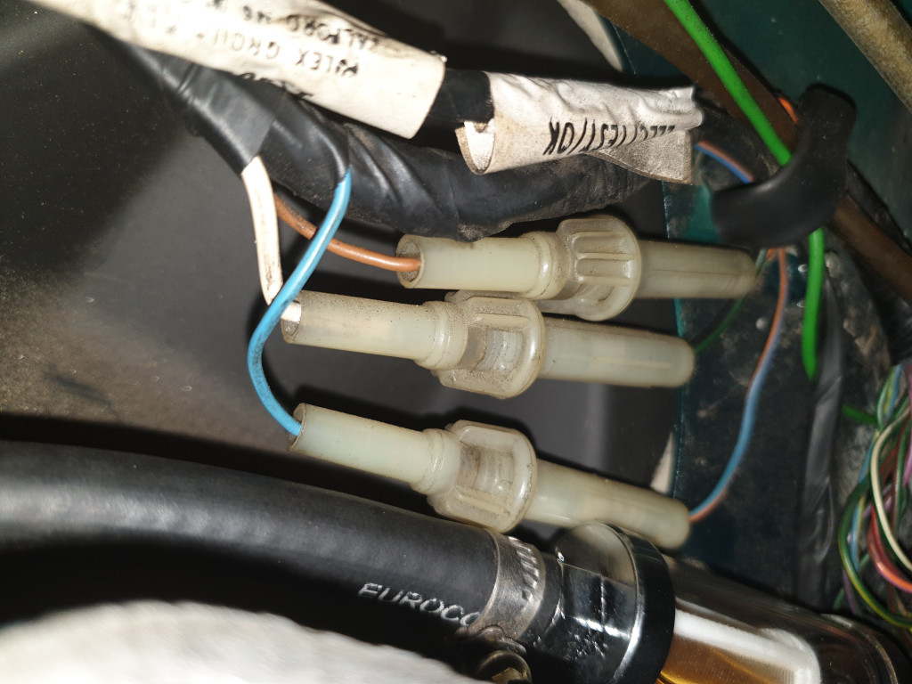

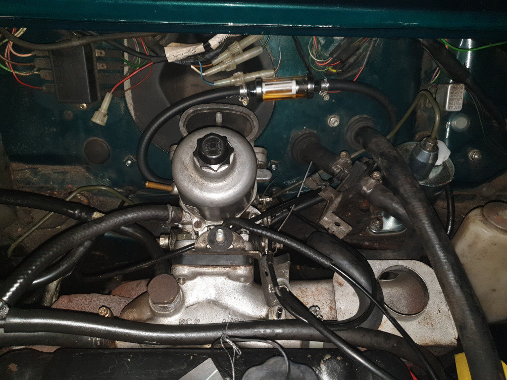

    Korrekt,
    siehst du auch oben auf den Fotos...
    Oberes Foto = 3 Sicherungen
    Unteres Foto noch mal eine Sicherung mit rotem Kabel, die bei dem Auto aber nicht benutzt ist... Findet man nicht in jedem Schaltplan...

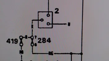

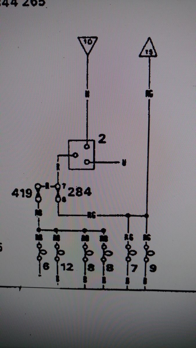

  • Hier ist der passende Schaltplan dazu. Die Verkabelung in D sieht vor das Standlicht vorn rechts, Rücklicht links, sowie Nummernschildbeleuchtung seperat abzusichern.
    Oftmals wurde das wegen Problemen mit der fliegenden Sicherung von den Besitzern zurück gerüstet.
