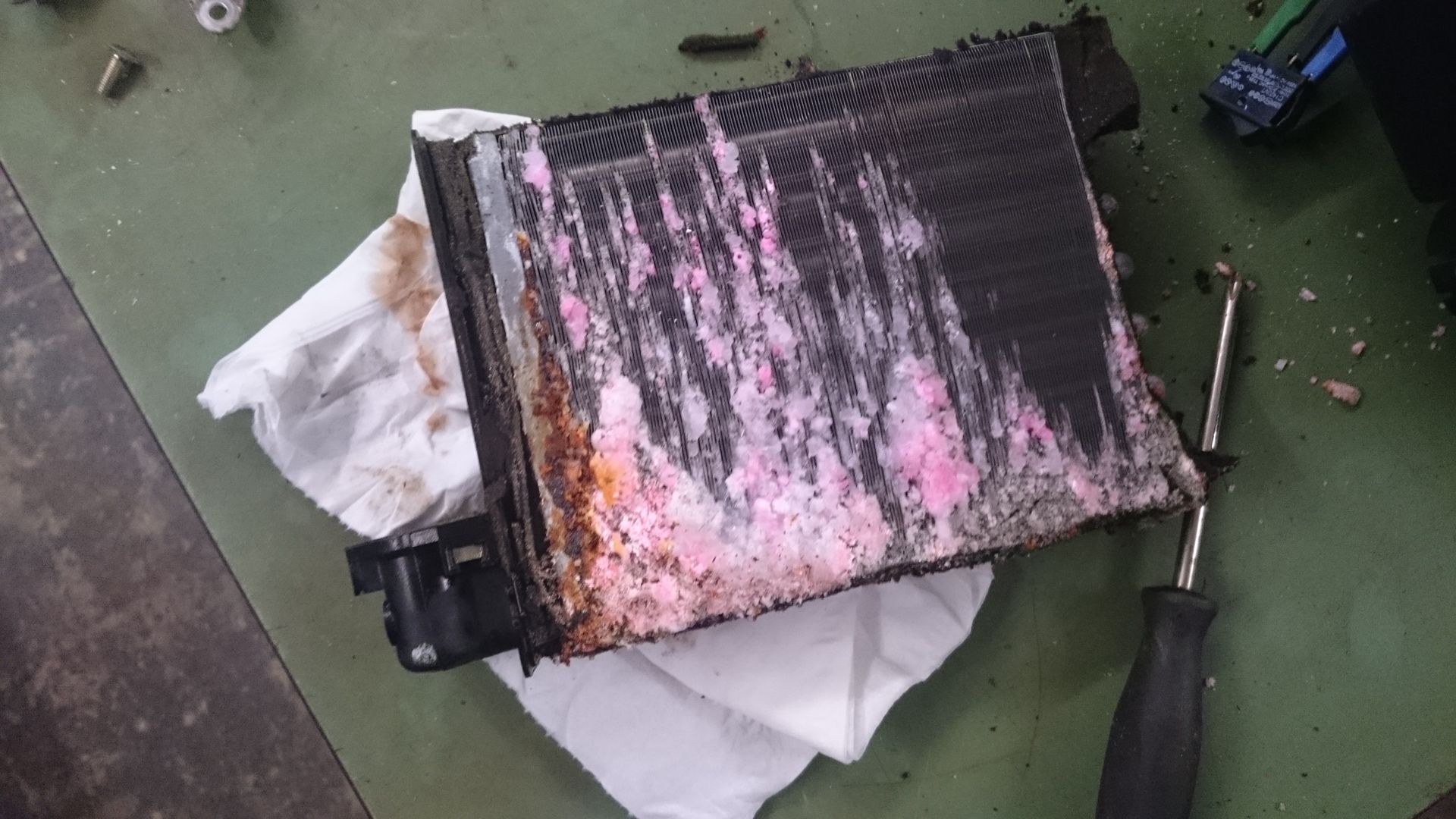

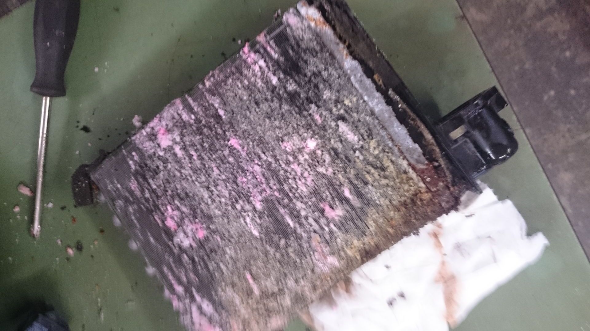

    doch nun zur eigendlichen Frage hab meinen 97er MPI auch etwas vernachlässig aus o.g. Grund dennoch würde ich diesen Sommer wenn es die Zeit zulässt gerne wieder bissel Mini fahren. Es hat mich die ganze Zeit schon gestört, daß der Heizungskühler (Wärmetauscher etwas süfft, das würde ich nun gerne angehen, habe gestern erstmal das alte Kühlwasser abgelassen frisch aufgefüllt und mit Corega Tab gereinigt. Über Nacht stehen gelassen und nun mehrfach gespühlt. Hat wirklich etwas gebracht man könnte sagen die letzte Spülung hat Trinkwasser Qualität. :tongue:
    Weitere vorgehensweise ist nun nachdem ich das Wasser nochmals abgelassen habe der Wärmetauscher. Den werde ich die Tage wechseln, weches Glysantin bekommt der MPI? Kannte bisher nur blau und rosa. Blau für Guß und rosa für Alu hab mich mal umgeschaut und mittlerweile wird es einem ja schwindelig was es alles so gibt... :scream:

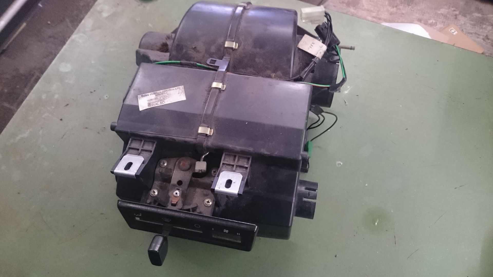

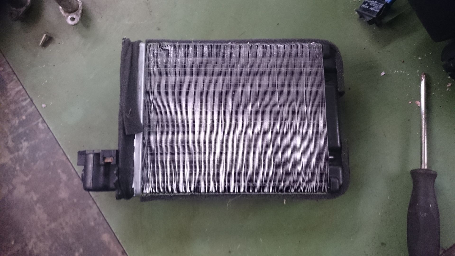

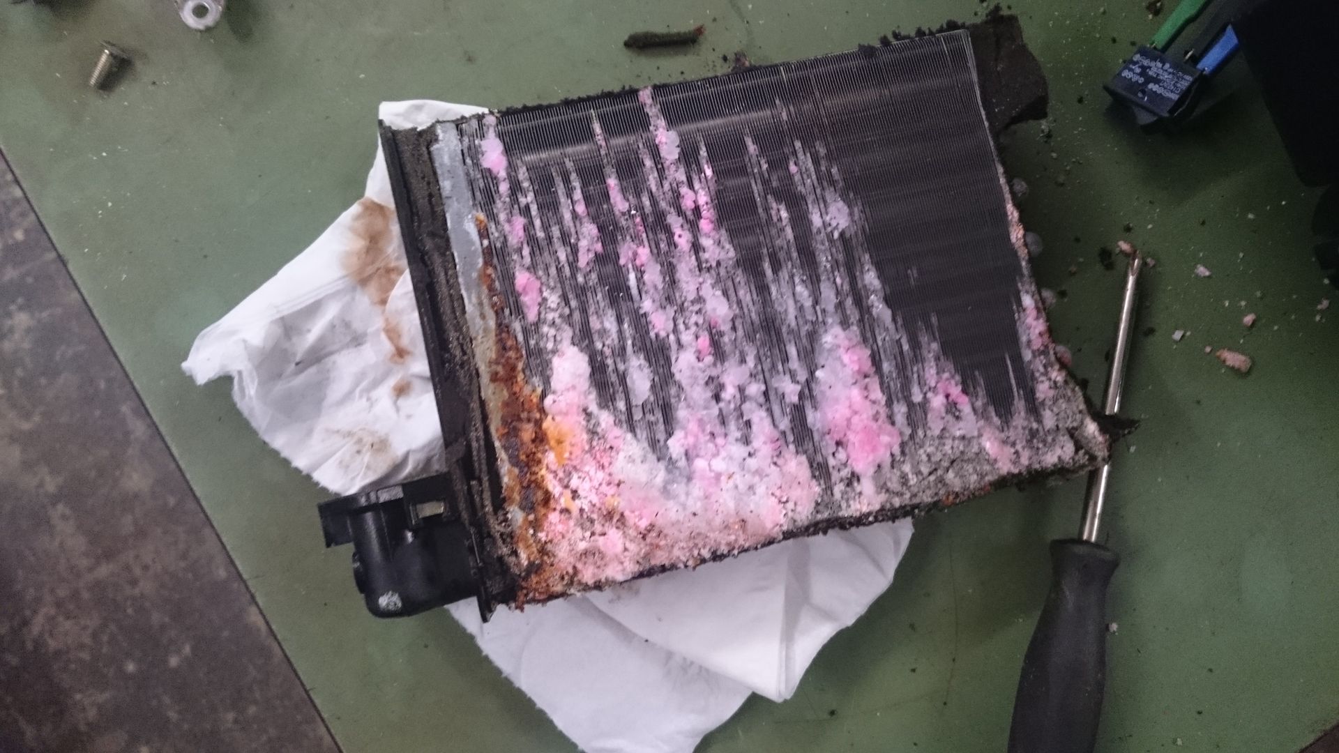

  • Hallo Leute,

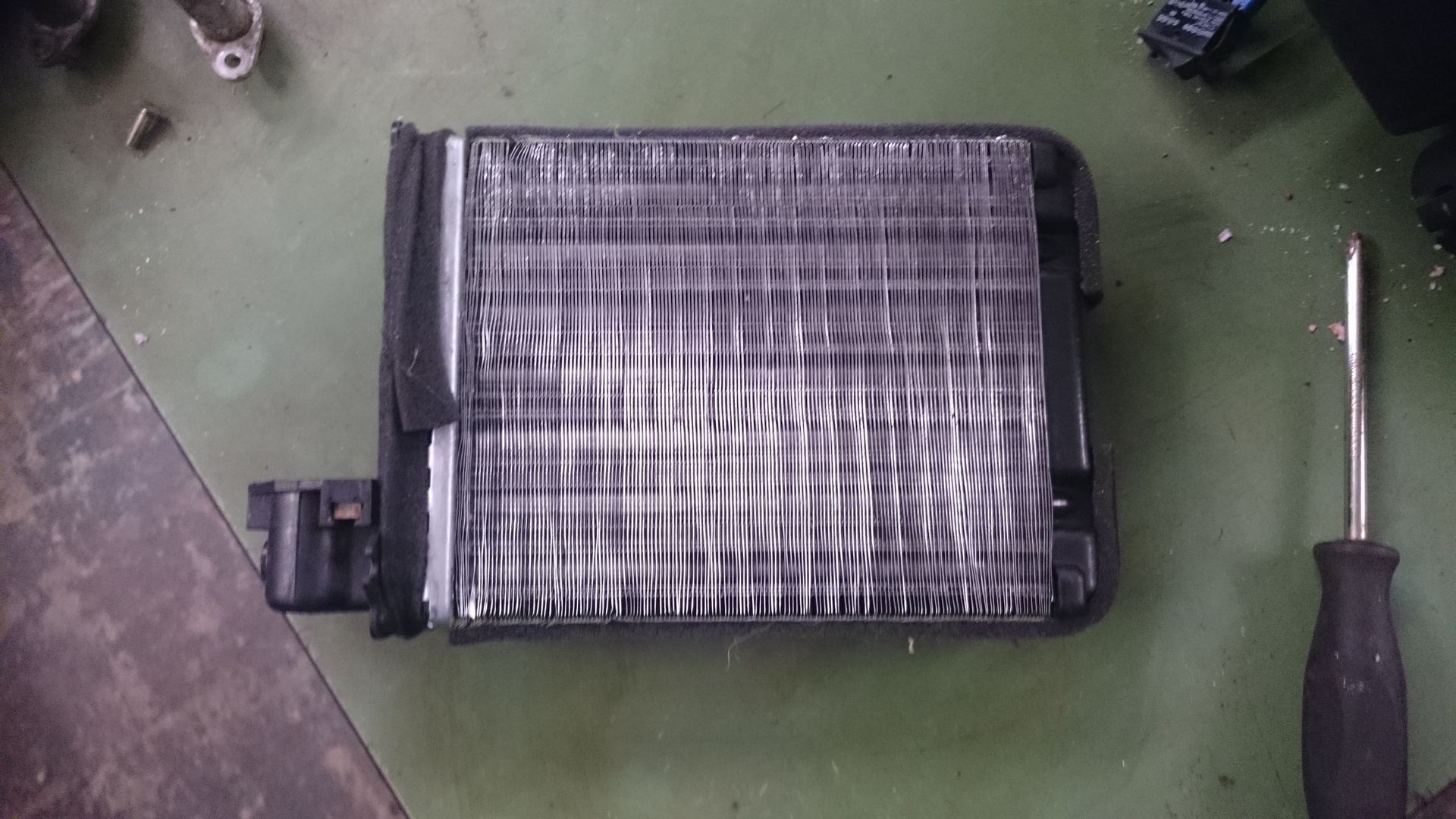

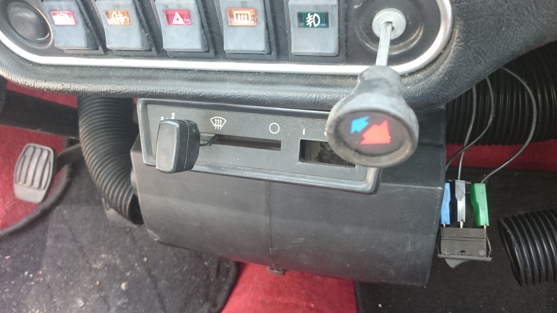

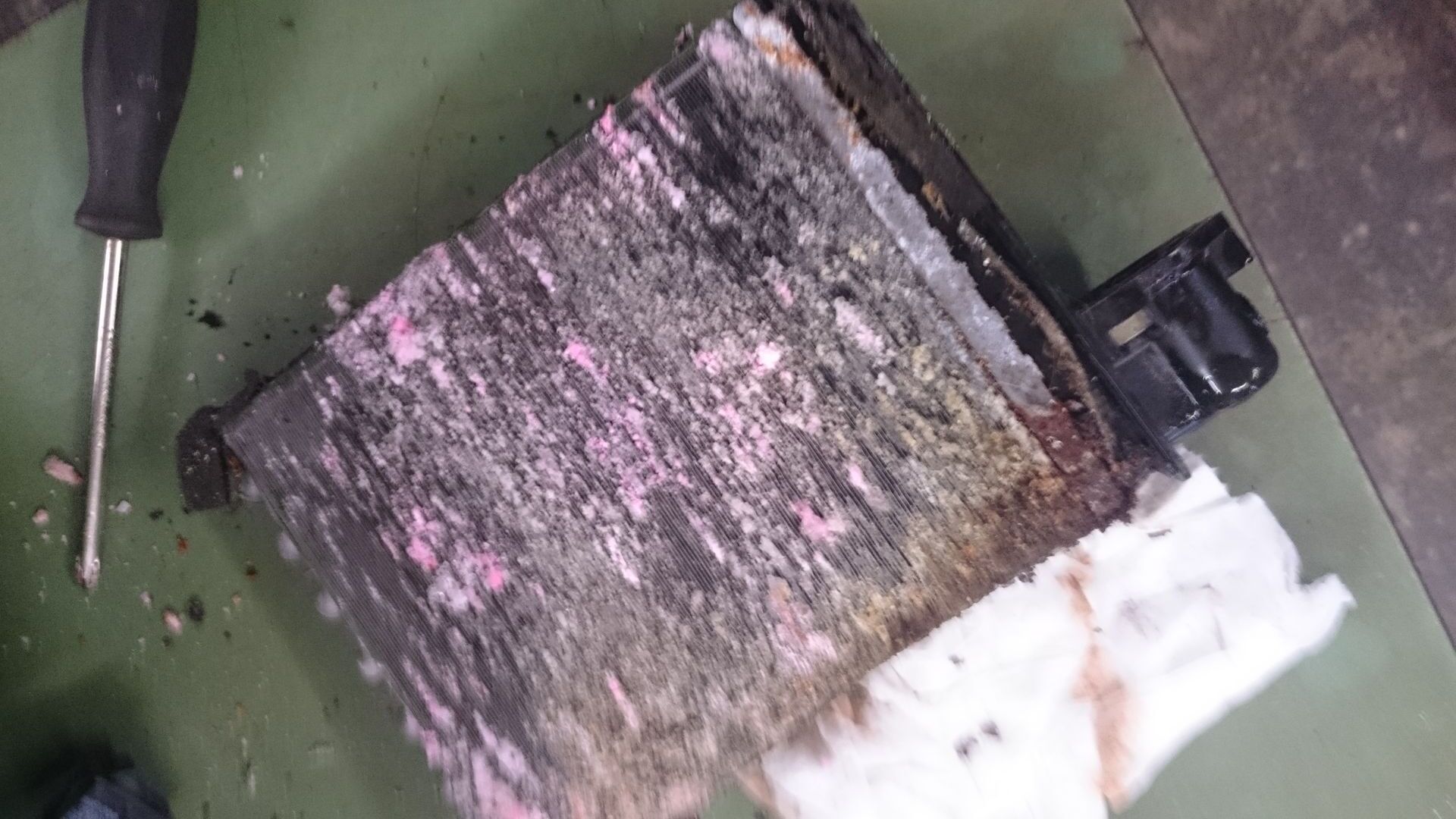

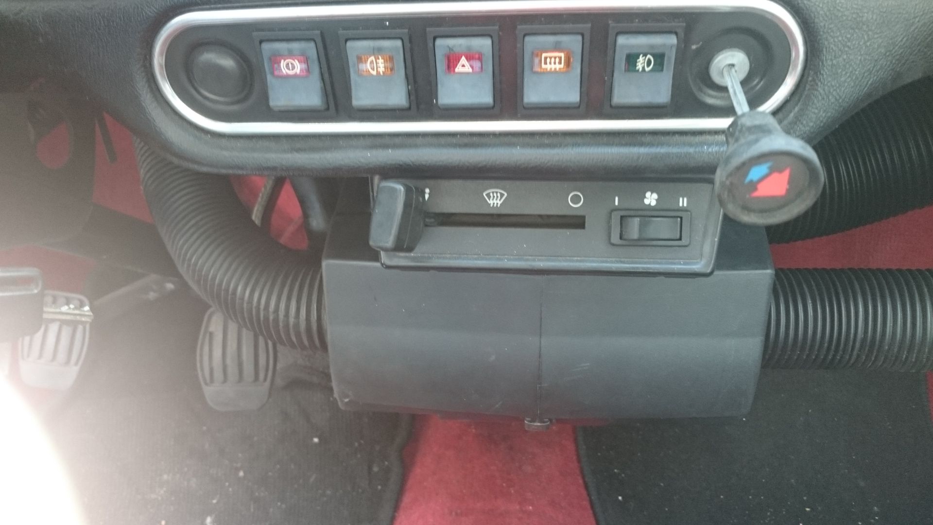

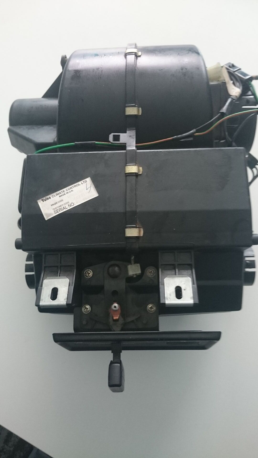

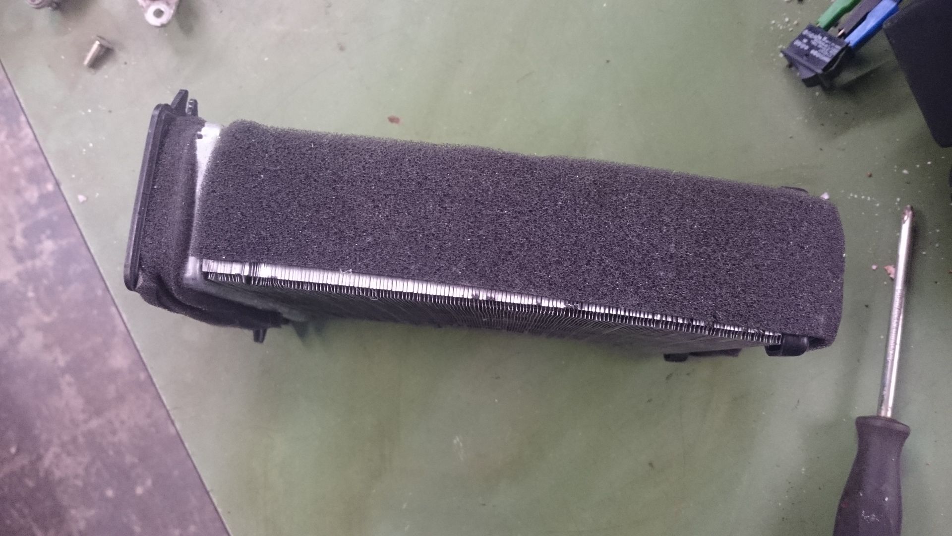

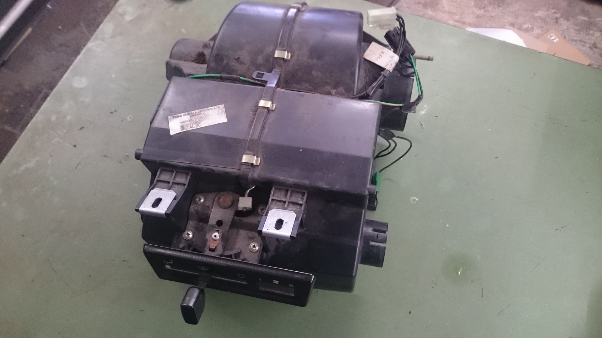

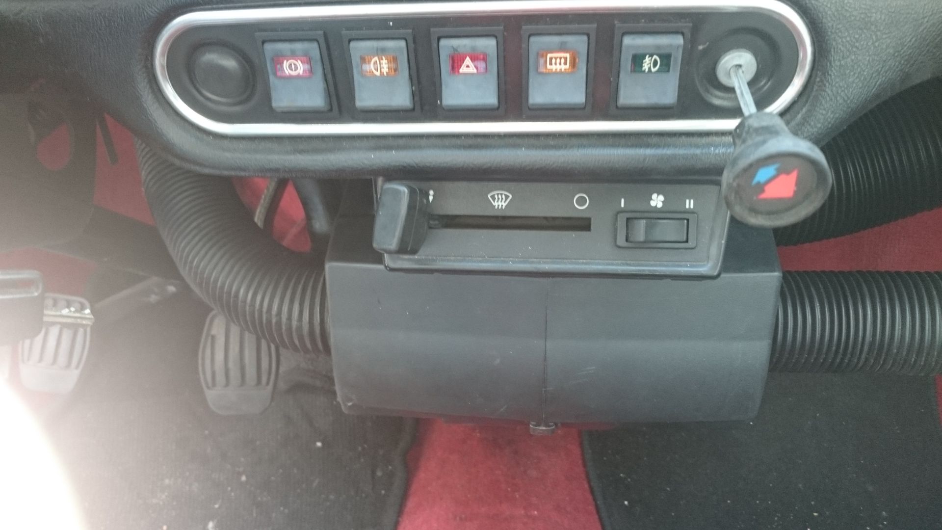

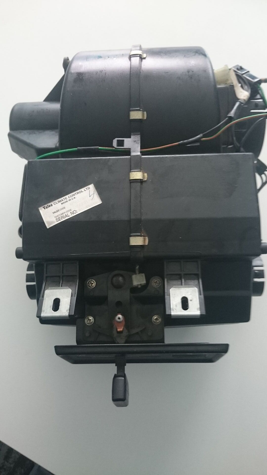

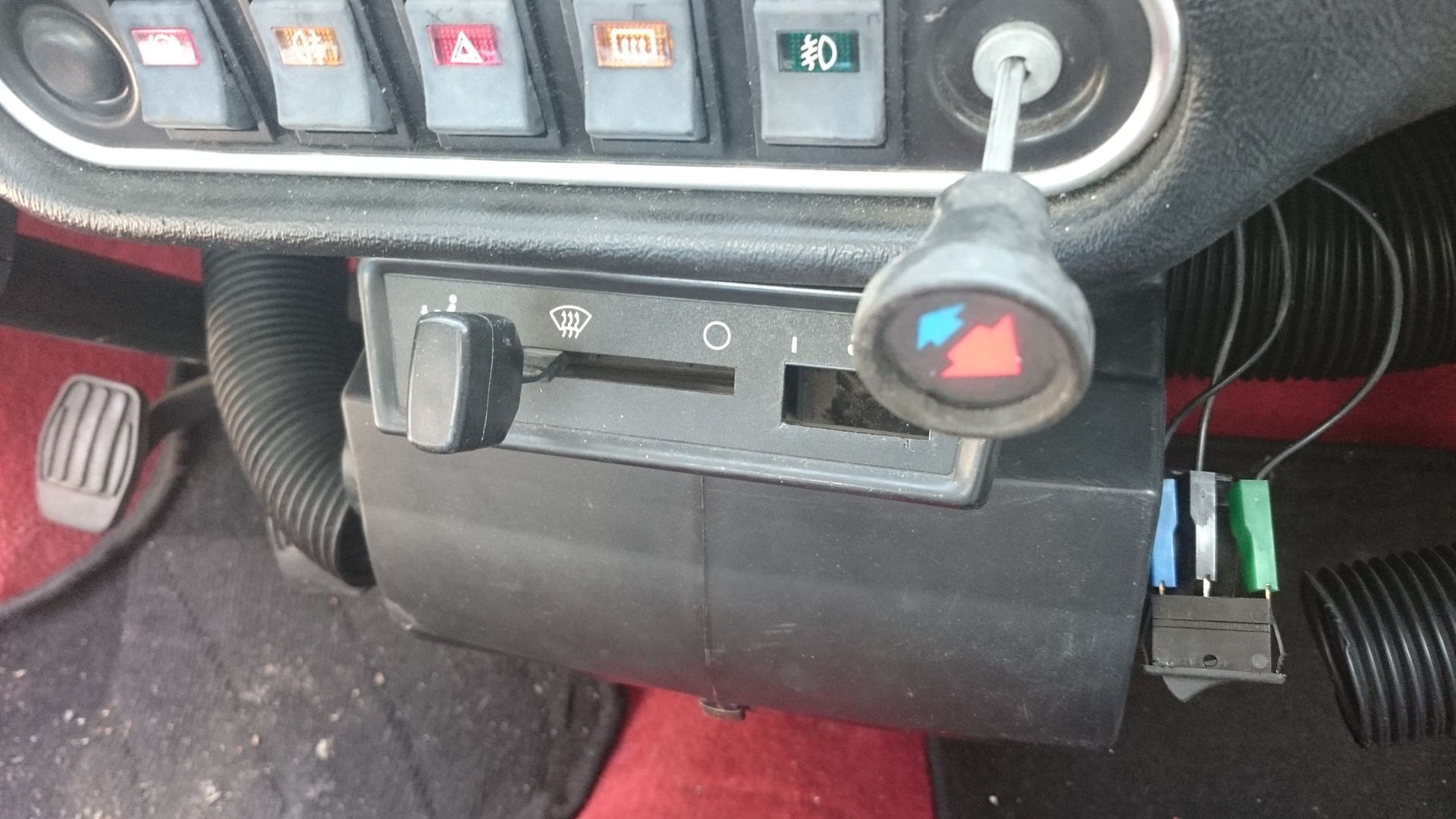

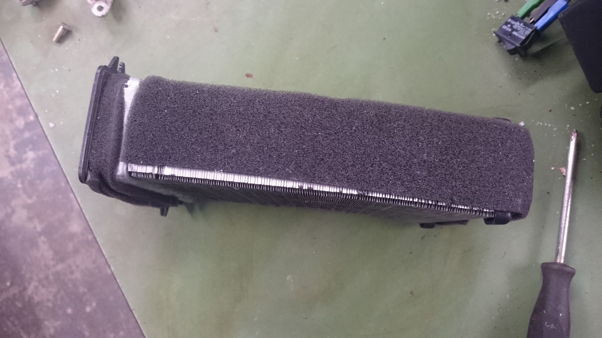

    Wollte nur mal.kurzes Feedback geben,der Wärmetauscher war in wesendlich schlimmeres Zustand als gedacht. Der Tausch hat wunderbar geklappt. Kühlsystem ist wieder befüllt und die Heizung macht wieder schön warm. Nur die Lüftungsdüsen läuft immernoch nur auf Stufe 2 hatte er aber von anfang an. Das schau ich mir bei Gelegenheit mal an,für Tipps bin ich dankbar. So jetzt noch ein schönes Restwochenende. Lg De Öli
  • Nur die Lüftungsdüsen läuft immernoch nur auf Stufe 2 hatte er aber von anfang an. Das schau ich mir bei Gelegenheit mal an,für Tipps bin ich dankbar. So jetzt noch ein schönes Restwochenende. Lg De Öli
    Der Lüfter-Widerstand ist kaputt.
    Dann läuft er nur auf Stufe 2. Auf Stufe 1 macht er nichts mehr... :wink:
    Gruß, Diddi

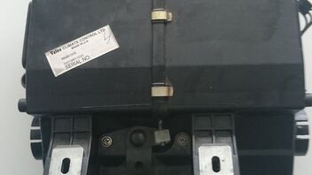

  • Denke auch eher dass es der wiederstand ist hab versucht mit umstecken der Kabel am Schalter lief trotzdem nur Stufe 2. Falsch verkabeln am MPI halte ich für etwas unwahrscheinlich mit seinen Kombisteckern. ^^ Danke für die Tips vermute der Wiederstand sitzt hinten Rechts im Gehäuse der Heizung? :wink:
    Lg Öli
