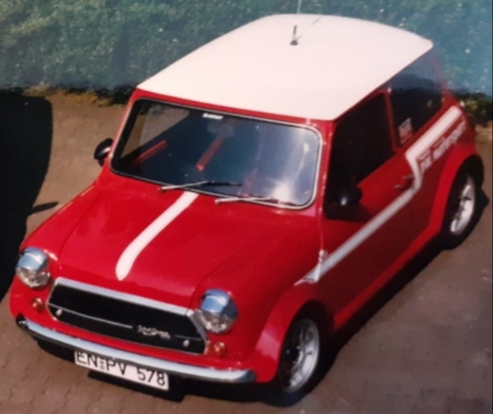

    da ich mein Hobby nach langer Zeit wieder aufleben lasse, möchte ich mich hier auch kurz vorstellen, ich heiße Lutz, komme aus Witten, bin 53 Jahre alt und seit 1986 vom Minivirus infiziert.
    Meinen ersten Mini bekam ich 1986. Es war ein 1000 Mk II Bj 1972.
    Ein Jahr später begann ich mit meinem Projekt "Zweitmini", Inno Cooper 1300 Bj, 1974. Er war in einem katastrophalen Zustand und ich kaufte ihn für damals gerade mal 350,00 D-Mark. Nach zwei Jahren und vielen Stunden und Nächten war er pünktlich zum IMM 1989 in Silverstone fertig. Das Treffen in Silverstone vergesse ich nie, war echt geil.
    Dann kreuzten Krankheit, Berufswechsel, finanzielle Probleme, Heirat, Kinder, Hauskauf, Scheidung, dass volle Leben eben, mein geliebtes Hobby und ich musste meinen geliebten Mini Cooper einmotten. An Verkauf habe ich jedoch nie gedacht.
    Mein Versuch im Jahre 2010 den Mini wieder auf zu bauen scheiterte dann wieder aufgrund der Pflege meiner Mutter.....

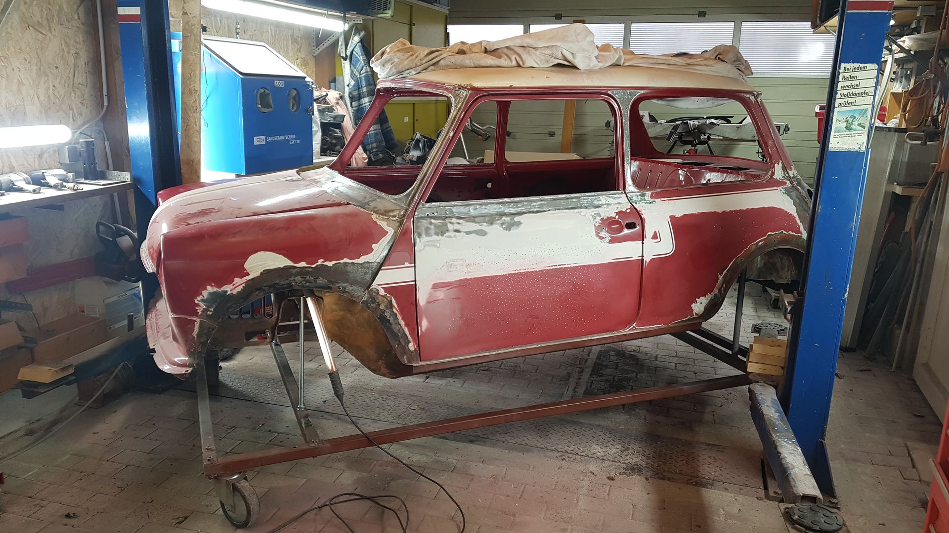

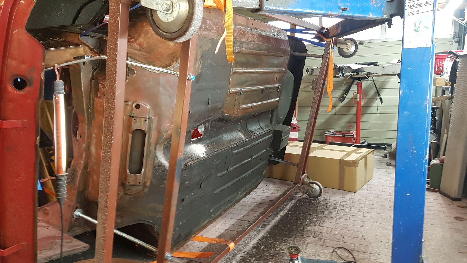

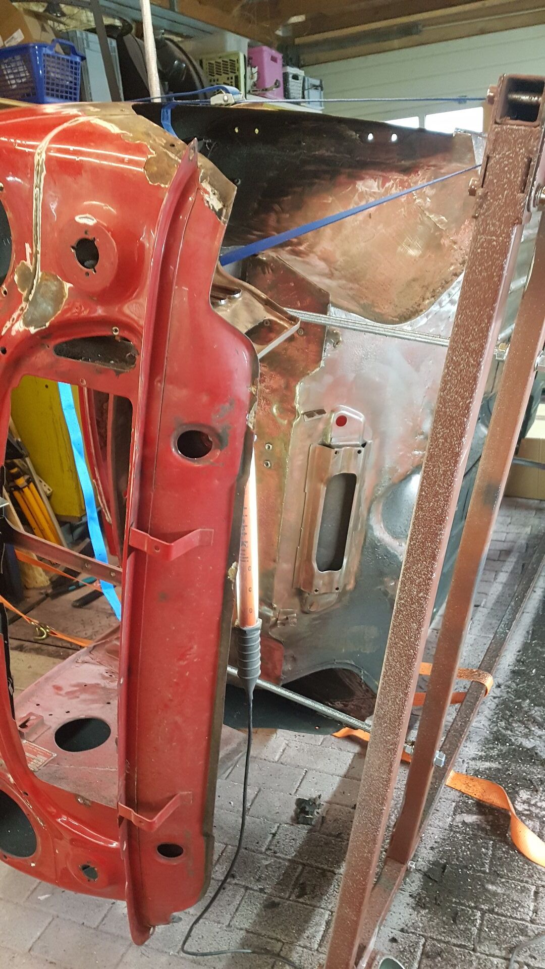

    Nun finde ich nach fast 30 Jahren wieder die Zeit, und mehr oder weniger auch das Geld um mich um meinen Mini zu kümmern. Da der Mini zwischenzeitlich 2 Jahre aufgrund noch nicht fertig gestellter Garage auch noch draußen verbringen musste hat er nun doch noch etwas gelitten, so dass ich ihn wie 1987 wieder komplett zerlegen und neu aufbauen werde. Auch werde ich meine Fehler (wie ich heute finde) auf 13" umzubauen wieder rückgängig machen und auf 10" zurückrüsten.
    Dafür sind sicher wieder viele Stunden notwendig aber ich bin froh meinen Mini nie verkauft zu haben und freu mich schon wieder auf die ersten KM wenn er wieder fertig ist.

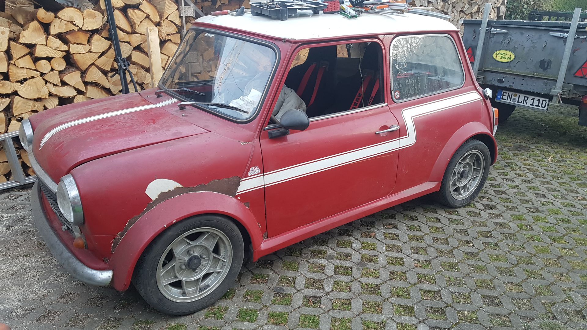

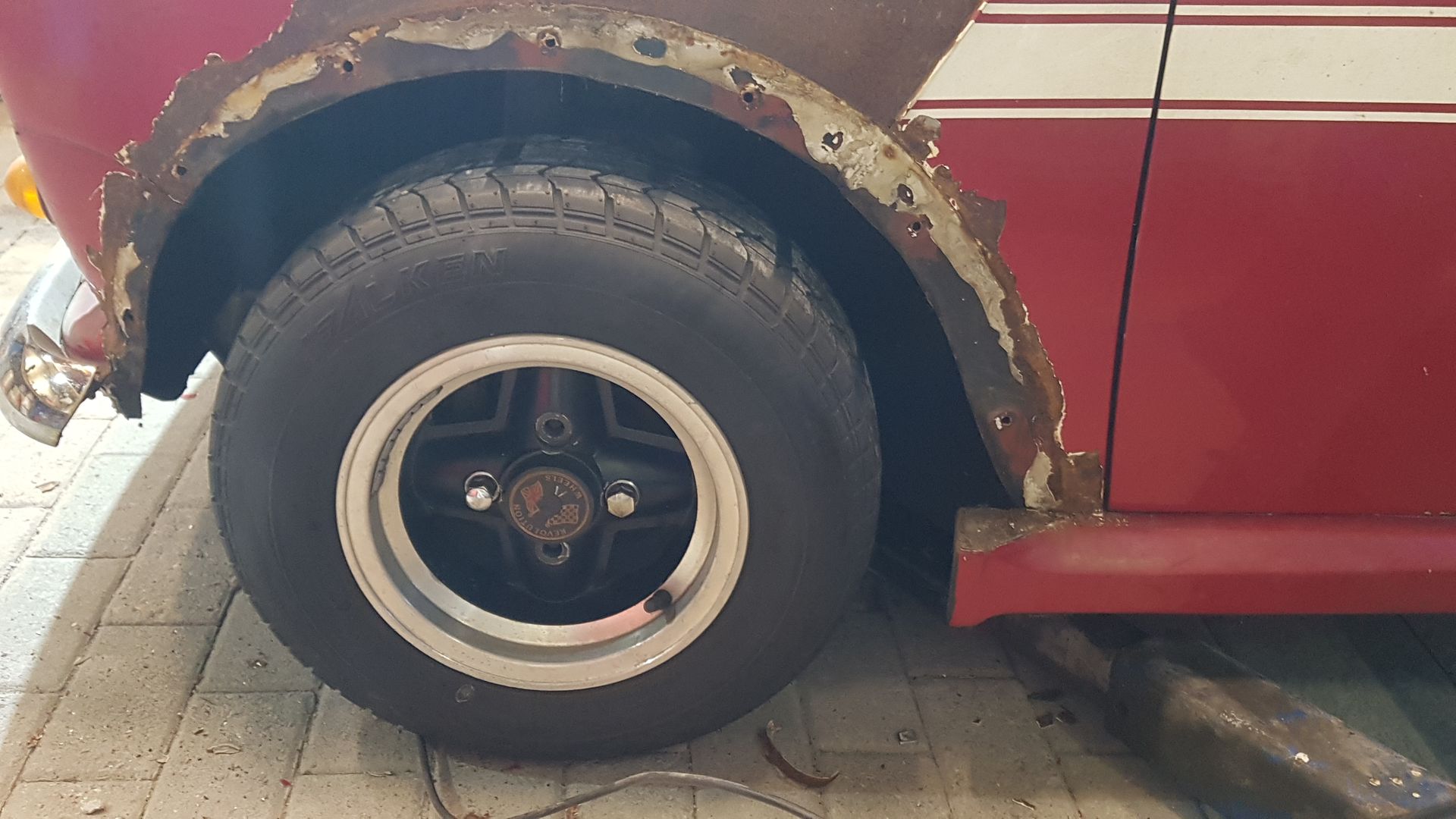

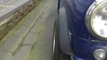

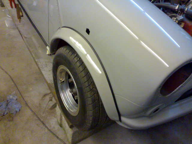

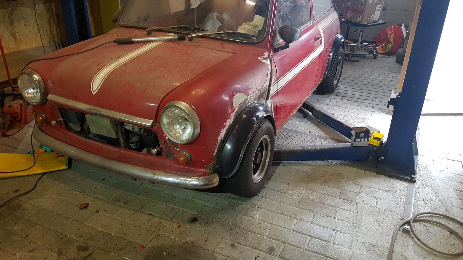

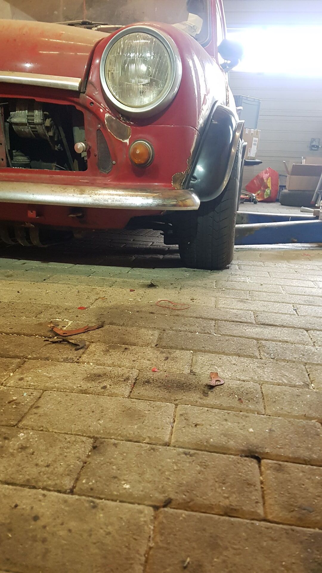

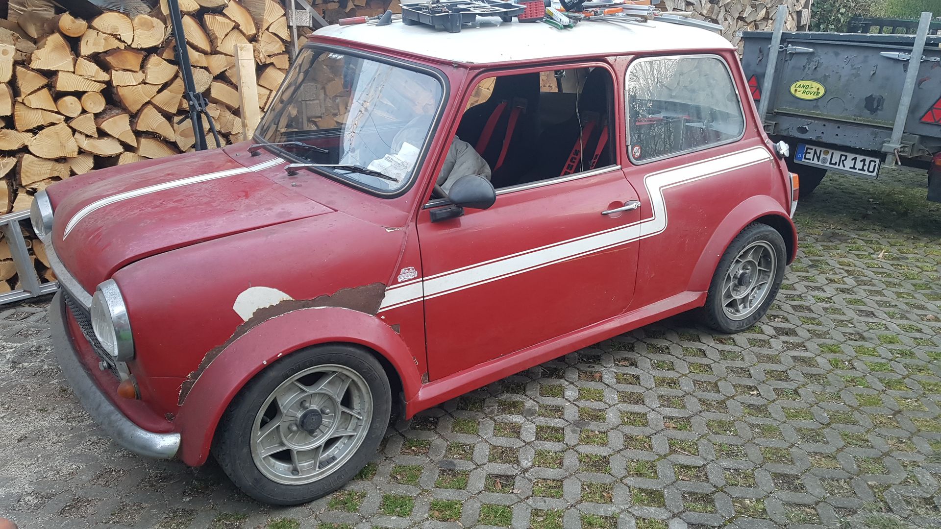

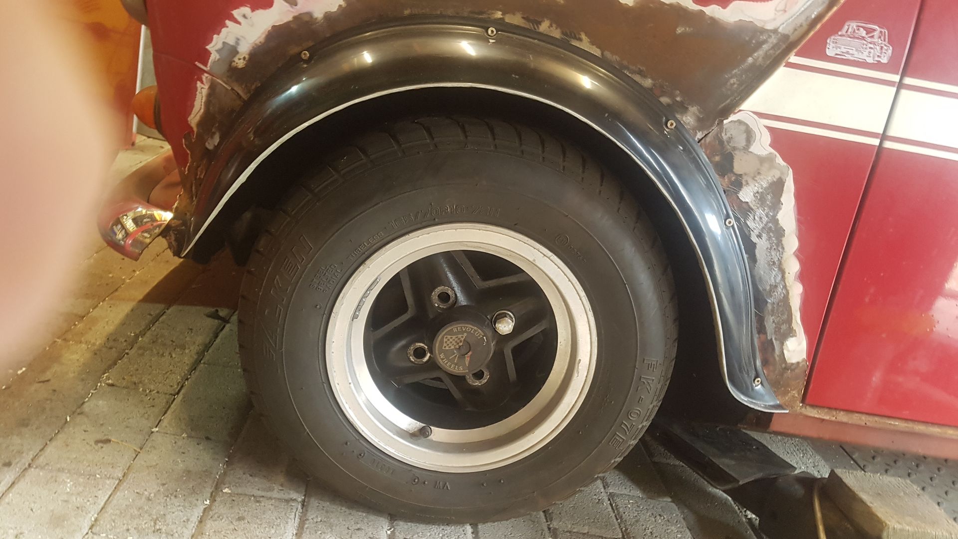

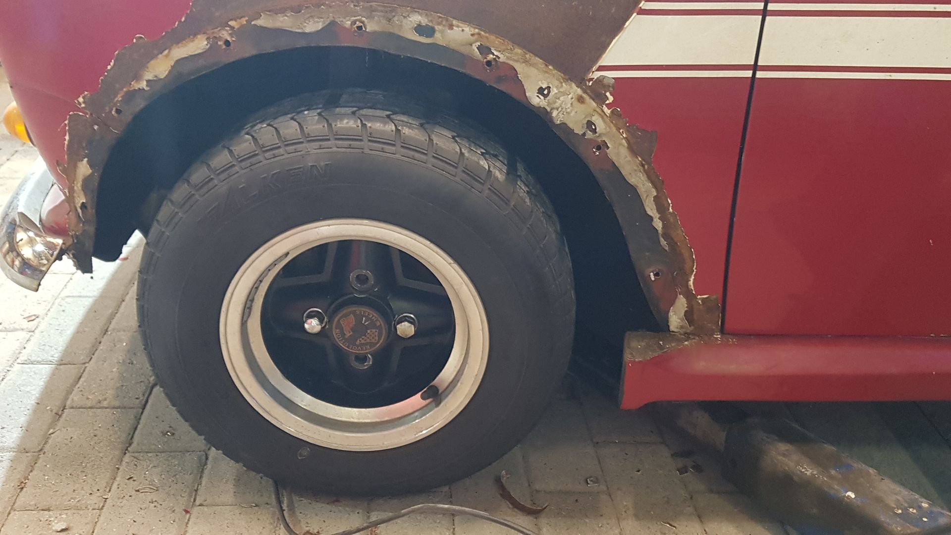

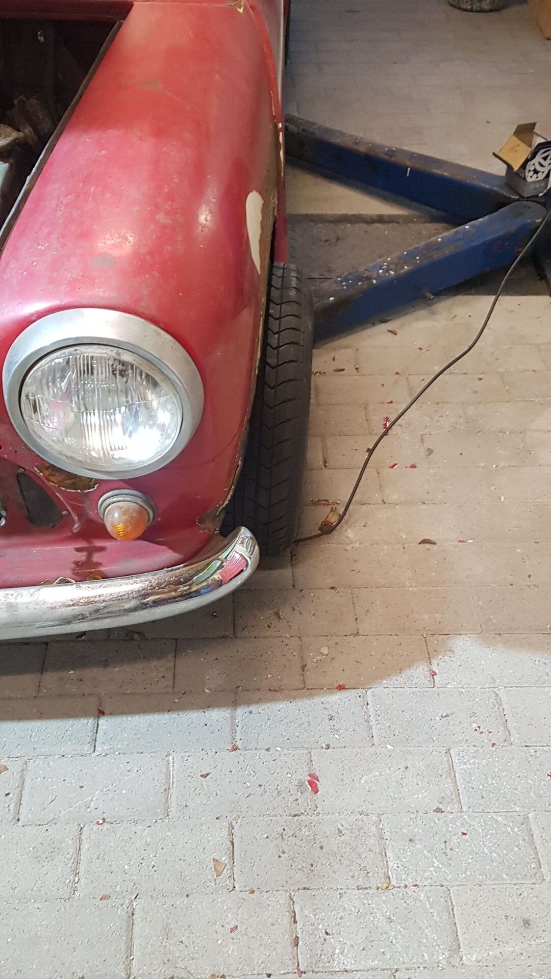

    Ich hatte ja damals auf 13" umgebaut. Die vorderen Kotflügel habe ich dafür passend zu den Verbreiterungen von der Fa. Lamm ausgeschnitten. Nun möchte ich ja wieder 10 x 6 Revos mit 165 Reifen Fahren. Ich habe die Reifen mal drauf gemacht und würde die Kotflügel eigentlich sogar so belassen da sie eigentlich noch in einem sehr guten Zustand sind. Ich habe hier schon mal gelesen das man die Kotflügel für die von mir gewünschte Rad Reifenkombi eh ausschneiden muss.
    Jetzt weiß ich nur noch nicht welche v
    Verbreiterungen ich zu der Rad Reifenkombi ich anbringe.
    Was fahrt ihr denn in der Regel so für Verbreiterungen bei 6 x 10 mit 165?
    Hab mal Bilder beigefügt
  • Hallo,
    Minispeed in Tönisvorst z.B. bietet 1,75" Verbreiterungen die Du mit ausgeschnittenen Kotis fahren kannst. Bedenke aber daß Du ggf. Hilo´s ein ganzes Stück runter schrauben müsstest dmit nicht der Kopf zwischen Reifen und Verbreiterung passt. Falls Du auf H möchtest bedenke bitte Augen auf bei der Felgenwahl. Gab es die Revo´s 1984 schon? Zubehör muß es 10 Jahre älter oder jünger sein um es H-konform eintragen zu lassen.
    Lg De Öli

  • Die Revos gibts doch schon seit 50 Jahren, H ist sicher kein Problem.
    Halte doch mal dir Standard Verbreiterungen an. Bei 5,5x13 passten die doch bei den DGH Minis drüber, innen ausgeschnitten.
    Oder W&P?
    Kommt drauf an, wie groß dein Radausschnit ist, lässt sich auf den Bilder schlecht abschätzen.

    Mit Verbreiterungen mach ich mir auch keine Sorgen... hab mir das heute noch mal in ruhe angesehen, so wild ist das ausgeschittene nicht das ich da neue Kotis brauche ...

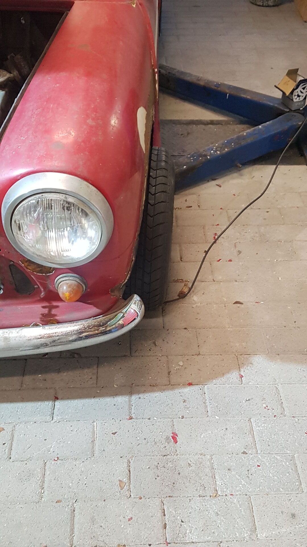

    Bezüglich der Verbreiterungen und des Ausschnittes vorne hab ich mal Teile von Minisport Gruppe 2 (weil gerade zur Hand) angehalten und die würden schon mal passen. Bin aber da letztendlich noch nicht schlüssig für was ich mich entscheide.

    Zunächst ist das Ziel die Karosse bis Weihnachten neu gelackt zu bekommen...

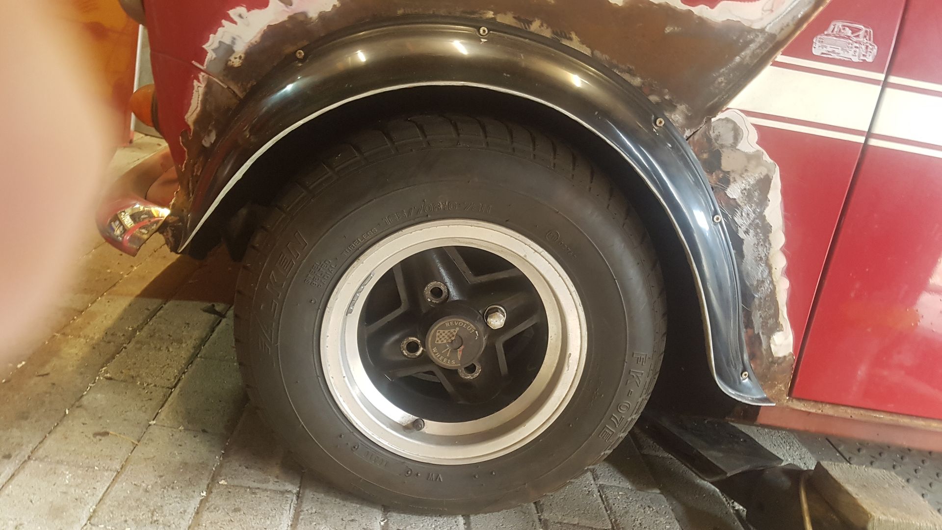

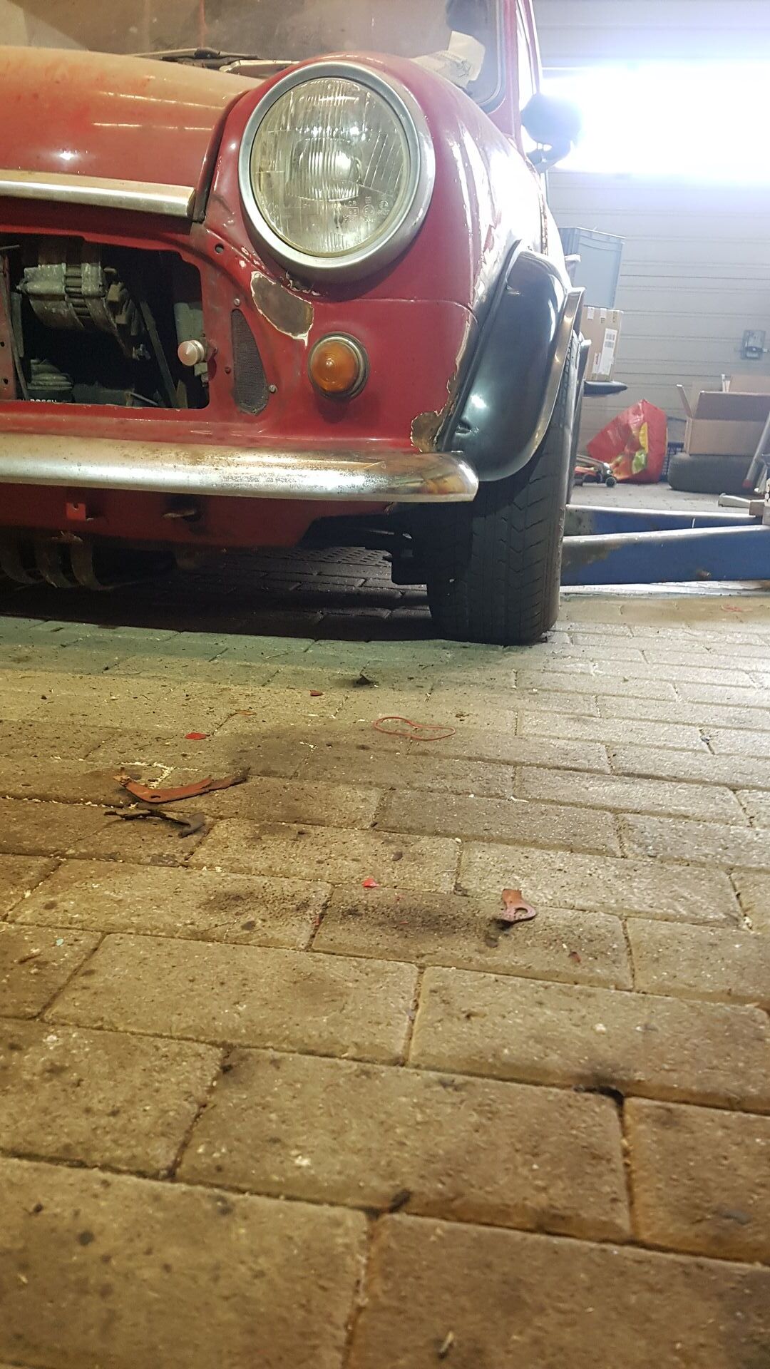

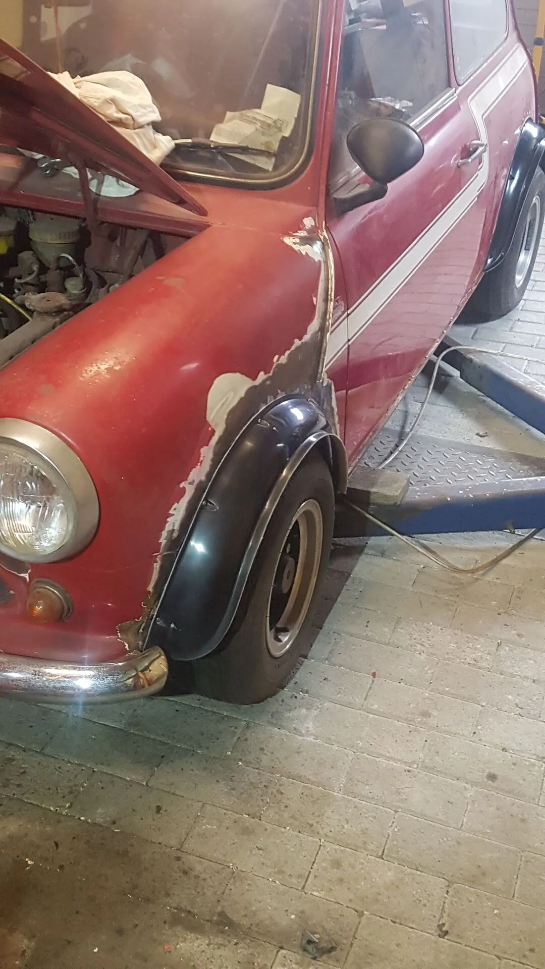

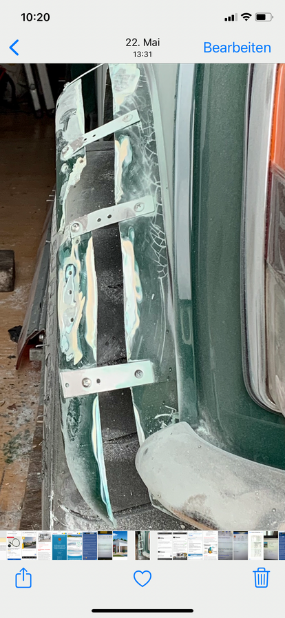

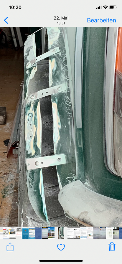

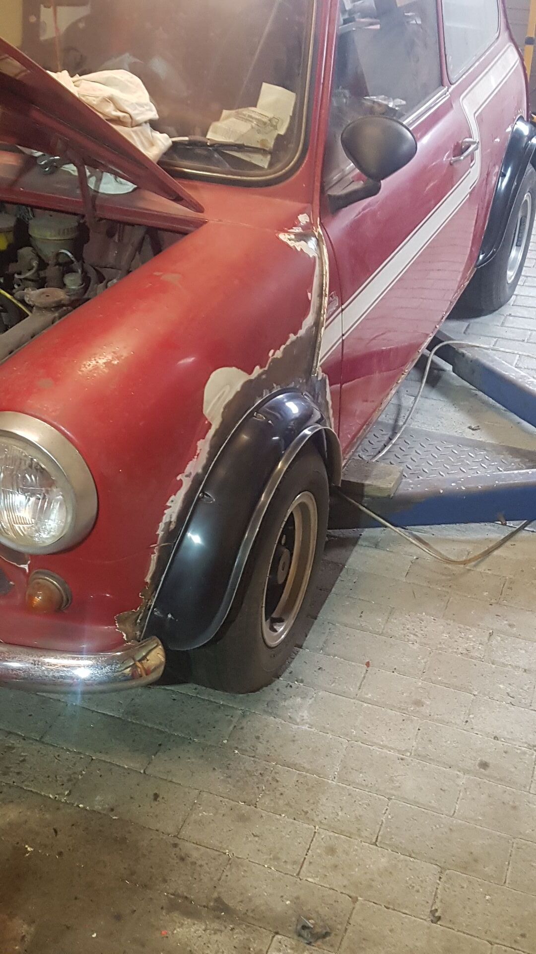

  • Ich hab nun mal die beschriebenen Verbreiterungen dran gepappt. So muss ich an den damals ausgeschnittenen Kotis nichts groß nacharbeiten. Die Reifen sind satt abgedeckt. Ich bin zwar kein Freund von Spurverbreiterungen aber passen würde es nun schon noch... ??
    Hat jemand Erfahrung mit Spurverbreiterungen ?
    Bin noch nicht sicher für welchen Weg ich mich entscheide.... werde evtl. auch noch was anderes aus probieren.... :roll-eyes:
  • Weiter runter geht mit den Teilen nicht... ist jetzt schon gut Spannung drauf .... ist eigentlich schon nah dran wie ich es mir so vorgestellt habe.... gelackt und mit Keder sieht's sicher auch noch wieder anders aus....
