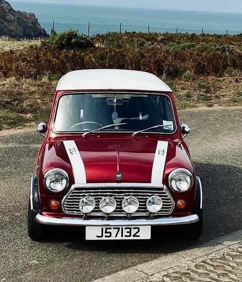

  • nachtrag:
    habe den besitzer mal angeschrieben, er meinte es handelt sich um die farbe Nightfire Red.
    den genauen code konnte er mir nicht nennen. habe selbst etwas gesucht und bin auf zwei gestoßen:
    Nightfire Red 857
    Nightfire Red COQ
    bin jetzt etwas verunsichert, hat einer einen Tipp
    VG
    Carsten

  • Hallo Leute, bin aktuell auch auf der Suche nach dem Farbcode.
    Der rote Code habe ich aber mit welcher Farbe wurde der Mini damals am Dach lackiert?
    Finde irgendwie nichts passendes.
    Eventuell snow Berry White aber bin mir nicht sicher.
    Würde mich freuen wenn mir jemand den passenden Farbcode für das weiße Dach beim MPI nennen kann.
    Danke
    LG Silvano

  • Habe auf dem Schild auch nur den Farbcode für das Nightfire Red drauf.
    Aber das Dach ist ganz sicher ab Werk in weiß gekommen. Kennen von unserem MPI den Erstbesitzer;-)
    Danke schon mal für eure Mithilfe
  • OK jetzt bin ich schlau geworden.
    Typenschild im Motorraum Farbe WEH ergibt aufgeschlüsselt:
    CAQ 1217 für nightfire red mica und
    NNX 1205 für old english white
    Danke allen und bis bald ;-)
