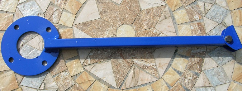

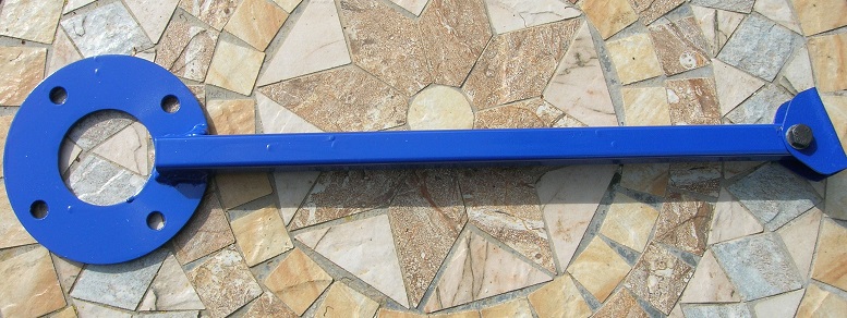

    Auch wenn es älter ist wie fixire ich die aufnahme um die kronen mutter an zu ziehen.
  • Auch wenn es älter ist wie fixire ich die aufnahme um die kronen mutter an zu ziehen.

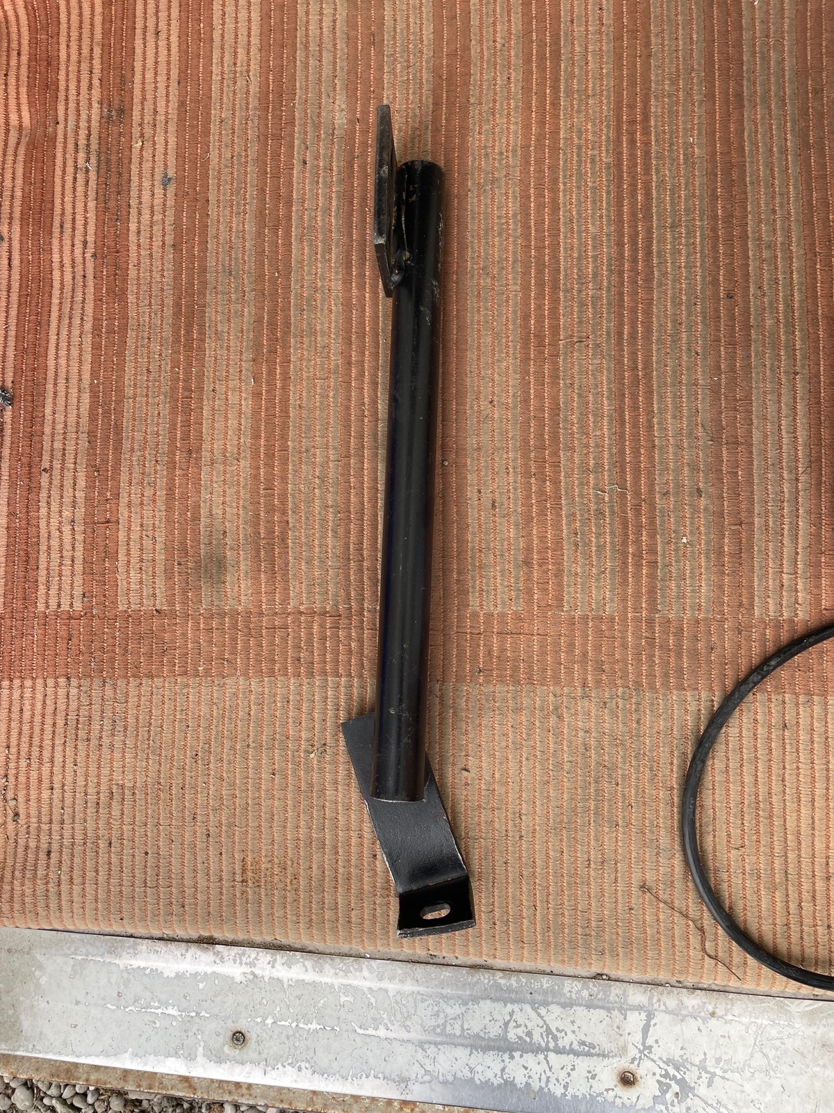

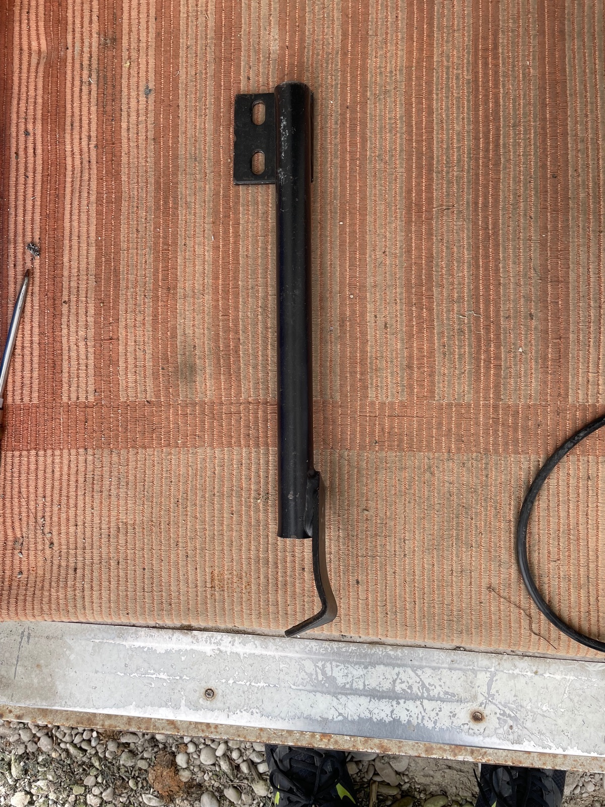

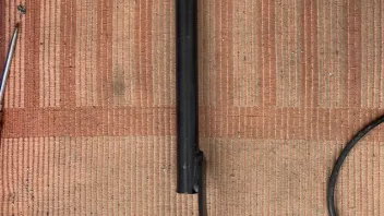

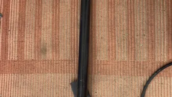

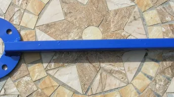

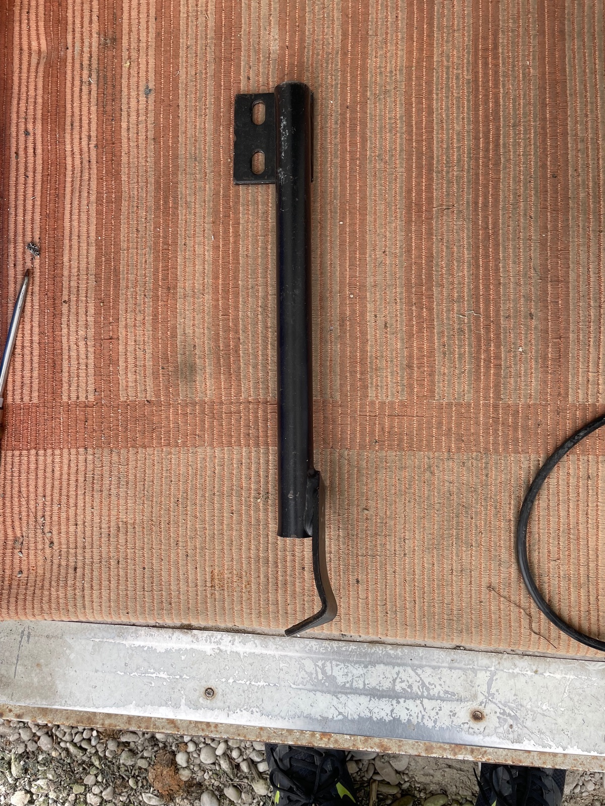

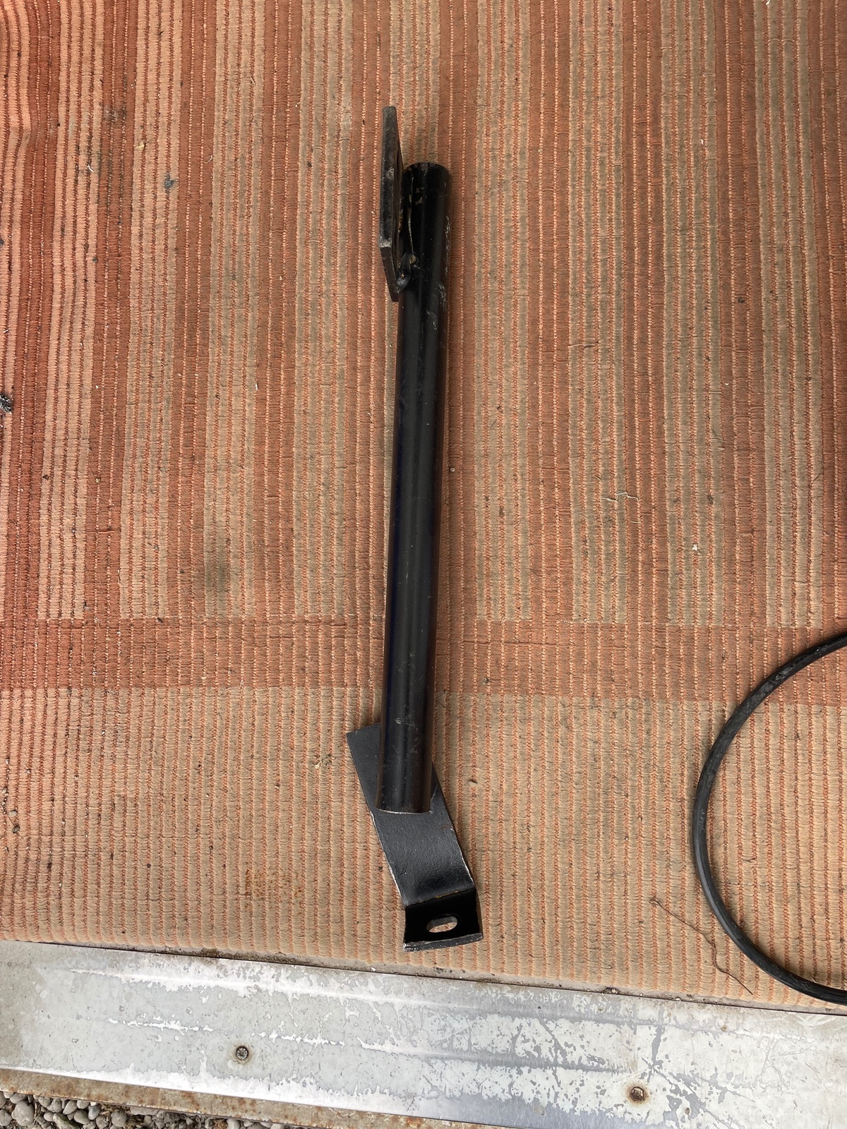

    ...entweder du lässt einen Freund deines geringsten Misstrauens feste auf die Bremse drücken oder, wenn du ein Alleinkämpfer bist, musst du dir so ein Werkzeug basteln wie ich es mir gemacht habe: das hindert das Drehen der Nabe.
  • Da muss man die Welt nicht neu erfinden..

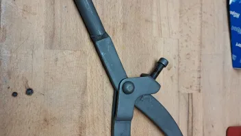

    Wie Meister-Mini schrieb: längeren Kuhfuß oder Stemmeisen

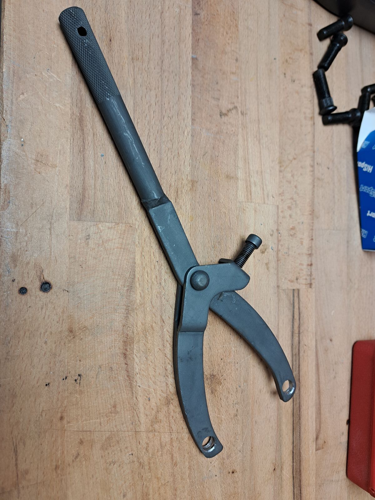

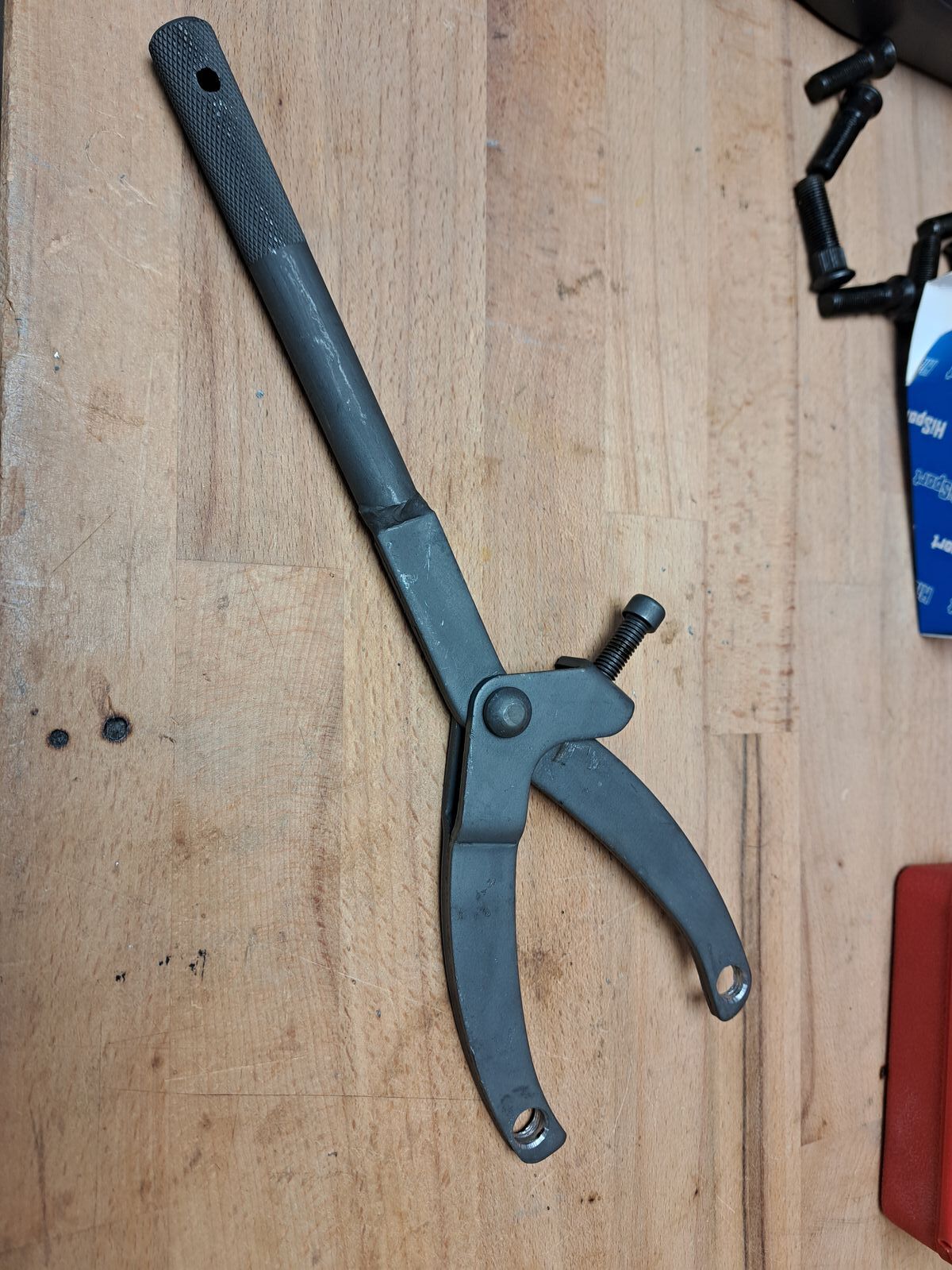

  • (EDIT: das teil ist zu weich taugt nur für die 4 schrauben der bremsscheibe. Also ist es überflüssig. Durch das nabenloch der felge hatte es super Geklappt.)
    Jo habe da was für 9euro auf Amazon gefunden. Sollte reichen danke allen.
    QWORK® Haltewerkzeug Werkzeug universal, Für Kupplung Motorrad Riemenscheibe Ausbau Halterung Reparatur https://amzn.eu/d/0O3kDpw
