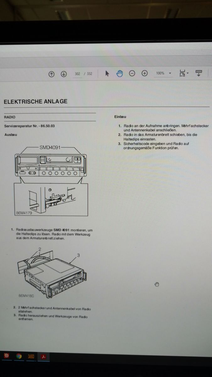

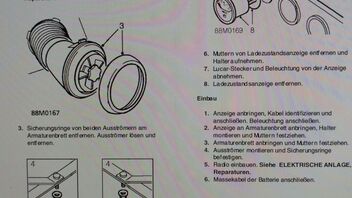

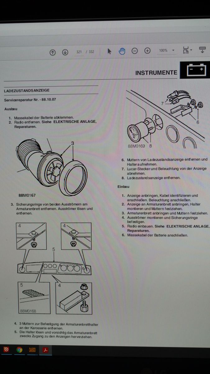

Hallo, ich bin neu hier und hab mir erst neulich meinen Jugendtraum verwirklicht. Bei meinem MPI ist bei der Überführung das Lämpchen vom Voltmeter ausgefallen. Hat jemand von euch schon einmal die Birnchen von den Zusatzinstrumenten gewechselt? Ich hoffe nicht, man muss das ganze Armaturenbrett ausbauen, um da ranzukommen. Gibt es die noch irgendwo zu kaufen?
Freue mich auf eure Unterstützung
