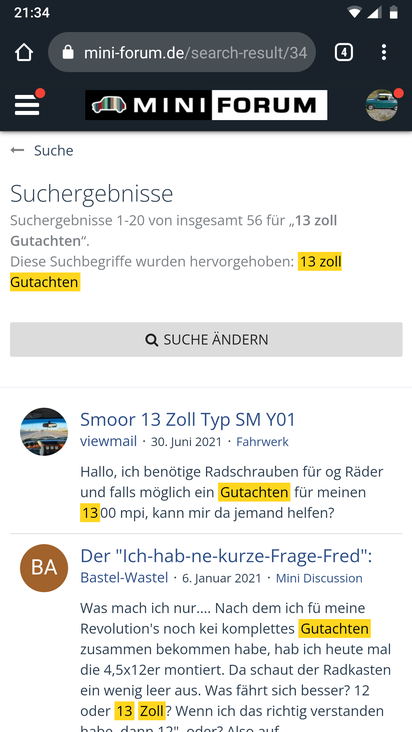

- Im Fahrzeugschein stehen 12" Räder eingetragen. Gibt es für die 13er eine abe oder muss ich dir noch eintragen lassen (wenn ich welche kaufe, denn ich meine es sind 12er drauf)? Ich finde es interessant, dass er so TÜV bekommen hat. Der Auspuff war auch nicht extra drin.

...arbeite dich einfach durch die Suche durch...da gibt es Lesestoff für Stunden bezüglich 13 Zoll Felgen, Eintragungen, Gutachten und TÜV.
