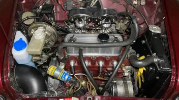

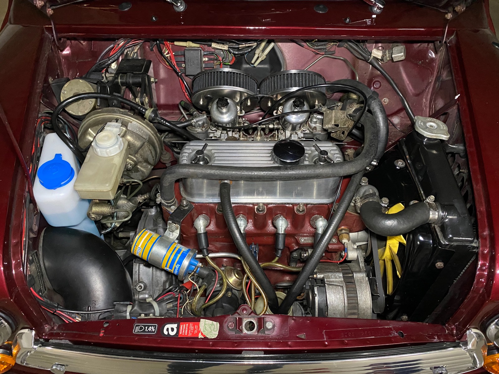

  • Hey zusammen,
    Wo kann ich denn im Motorraum am Besten + für einen 80W E-Lüfter abgreifen?
    Oder brauchts ein neues Kabel von der Batterie aus?
    Danke vorab!

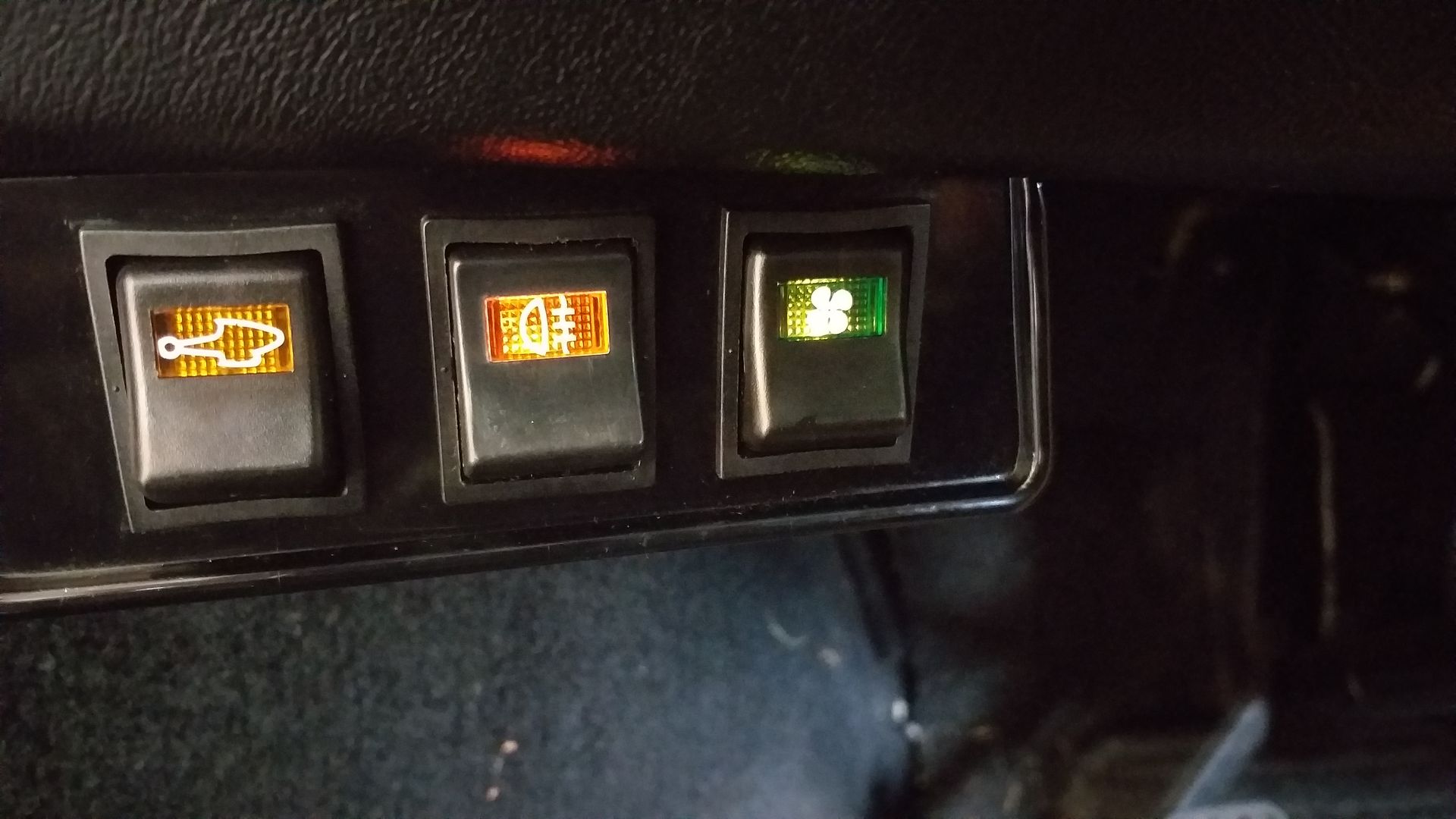

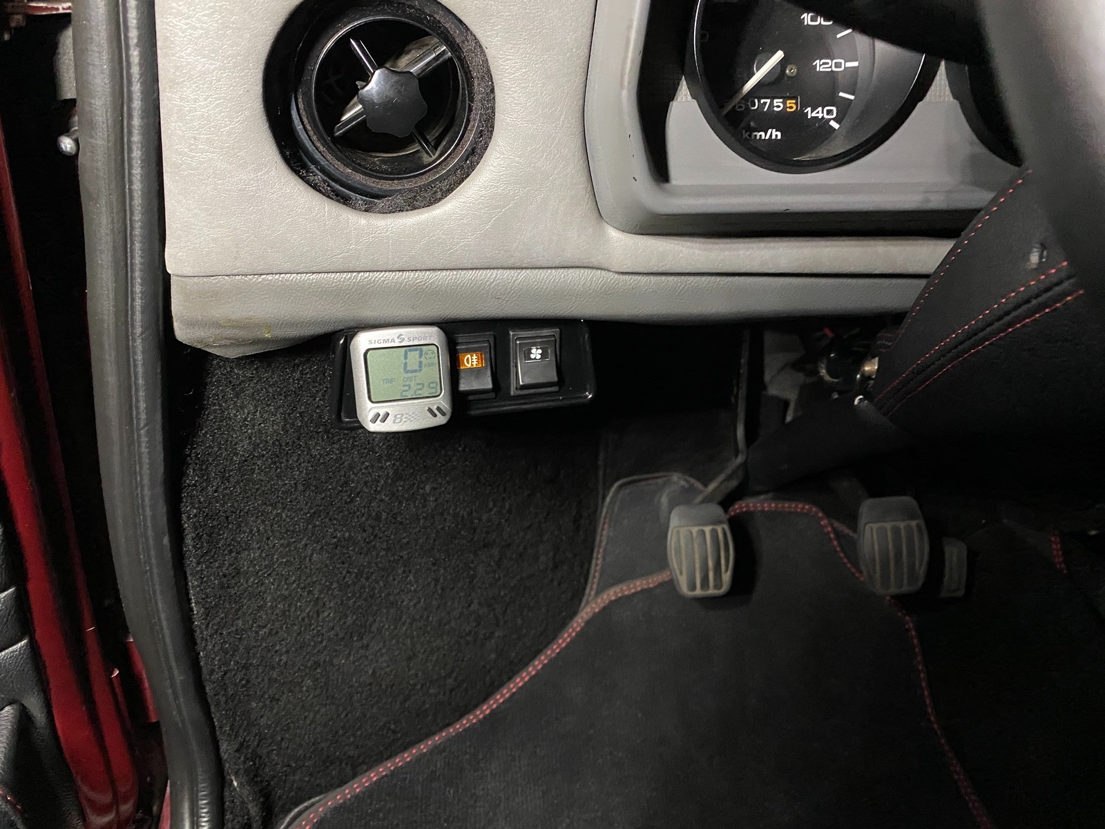

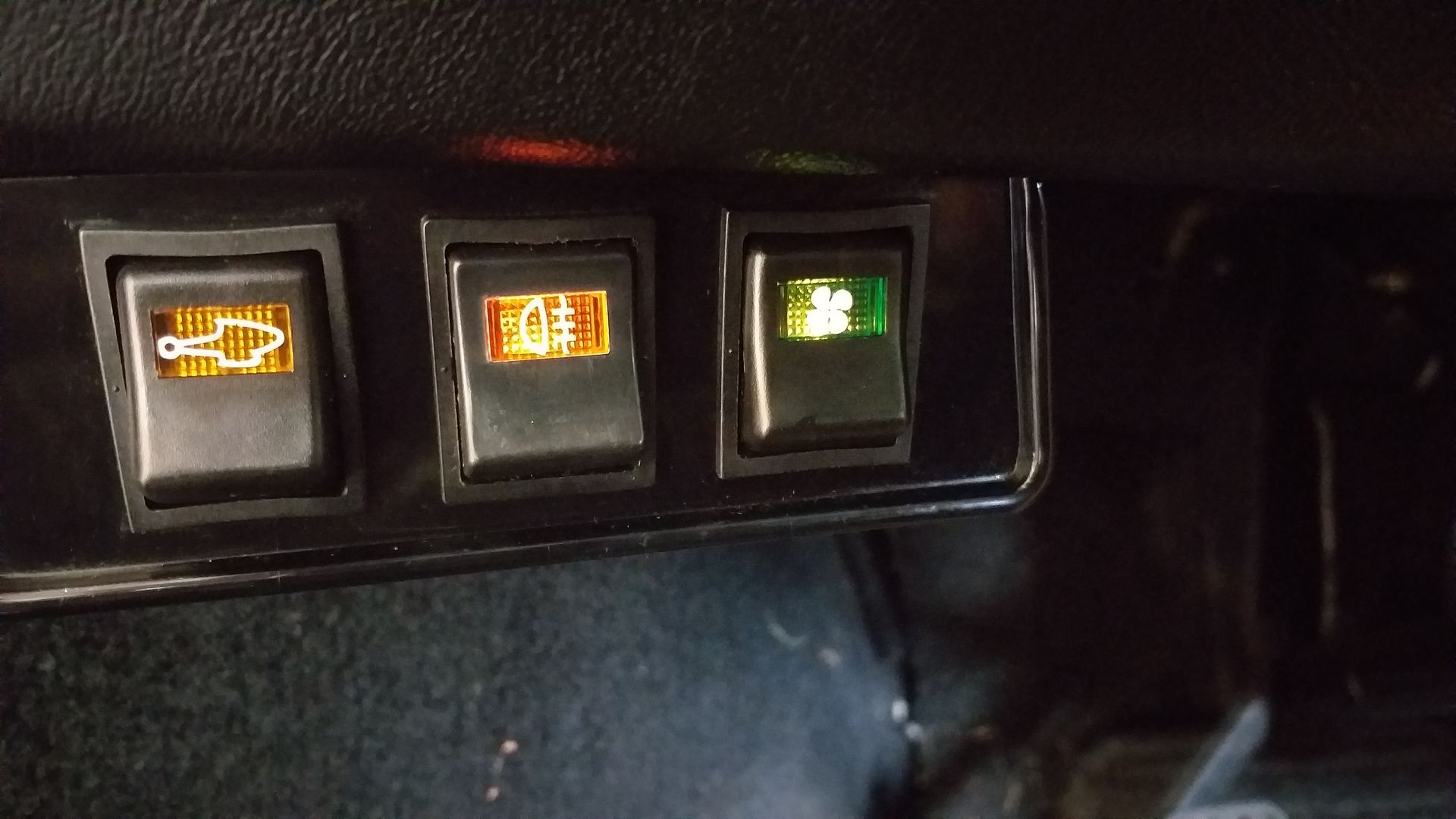

  • Hey Benni,
    Hab nen originalen Schalter erstanden. Kommt nun neben den Nebelschlusslichtschalter 😊 Grüße Patrick

  • Hey Benni,
    So? So hab ich es vorgestern installiert. Spannung für den Thermoschalter über eine extra Sicherung von Dauerplus genommen. Zuschaltbar ist der Lüfter somit bei Bedarf. Ein Relais über Zündungsplus verhindert das Vergessen des Ausschaltens. Der Lüfter läuft jedoch bei heißem Motor so lang, bis der Temperaturschalter öffnet.

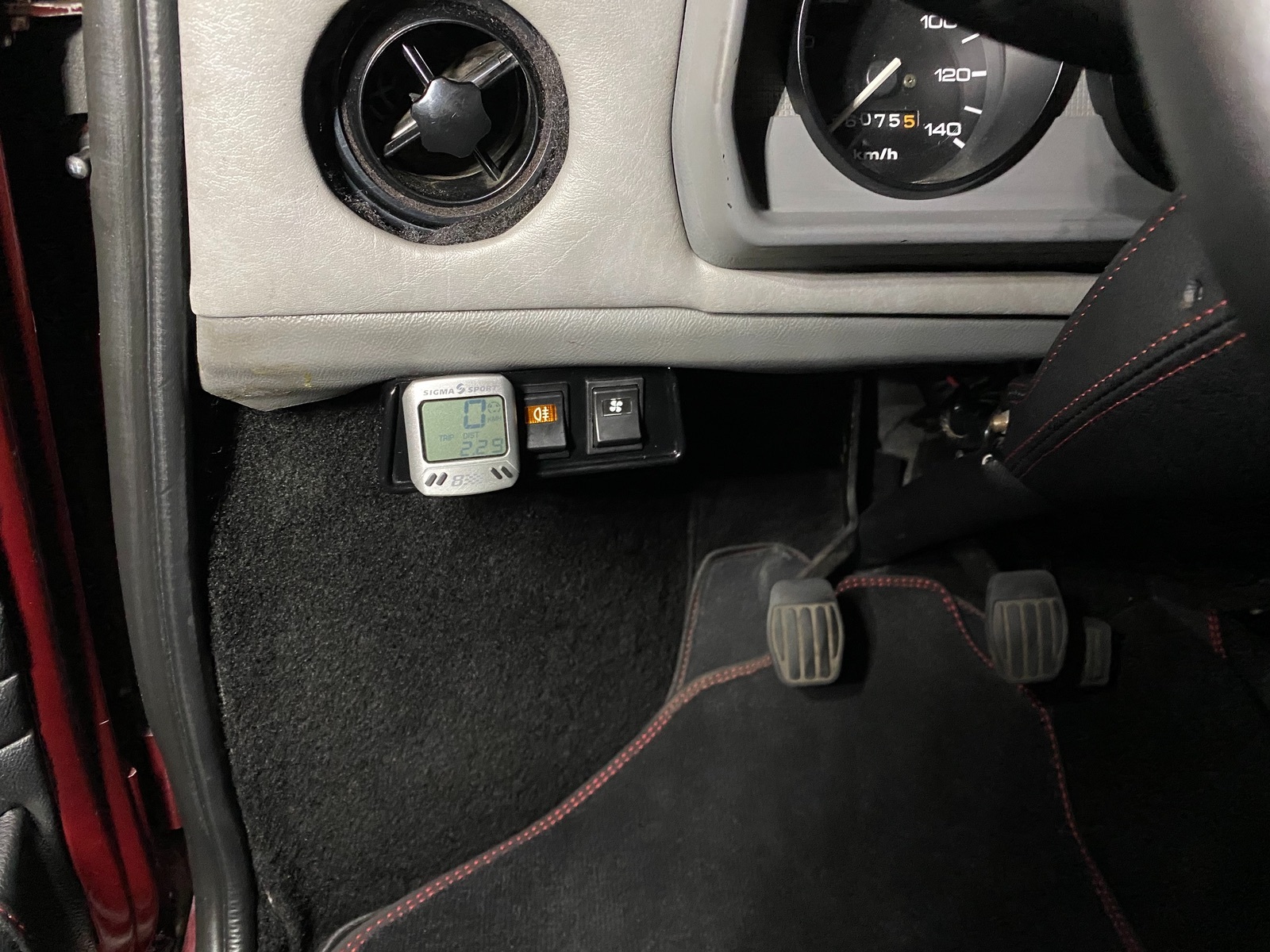

  • Also läuft wie eine Eins 😊
    Über Relais Zündung ein und Schalter.
    Danke an alle 😉

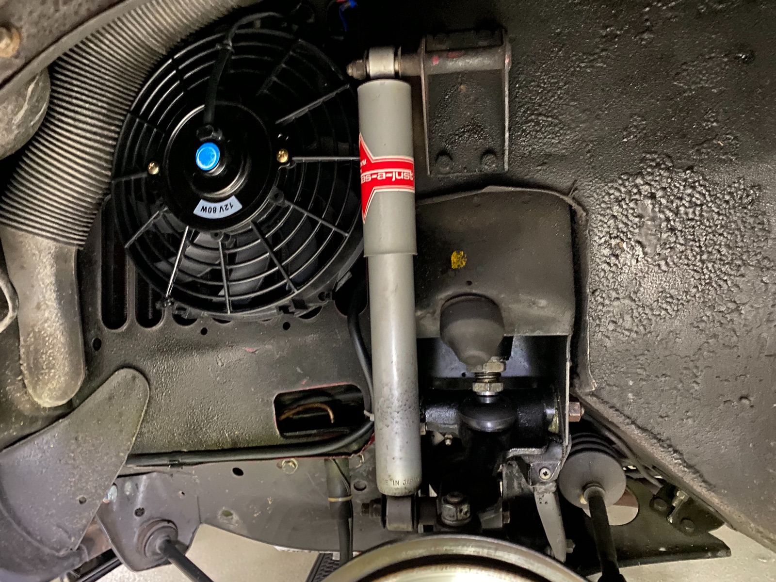

  • Z.B hier als Markenartikel... https://www.ebay.de/itm/1115219541…ASAAEgLXhPD_BwE
    Oder als Billig-Version z.B. hier...https://www.ebay.de/itm/3732096697…7Cclp%3A2047675

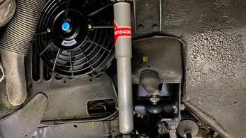

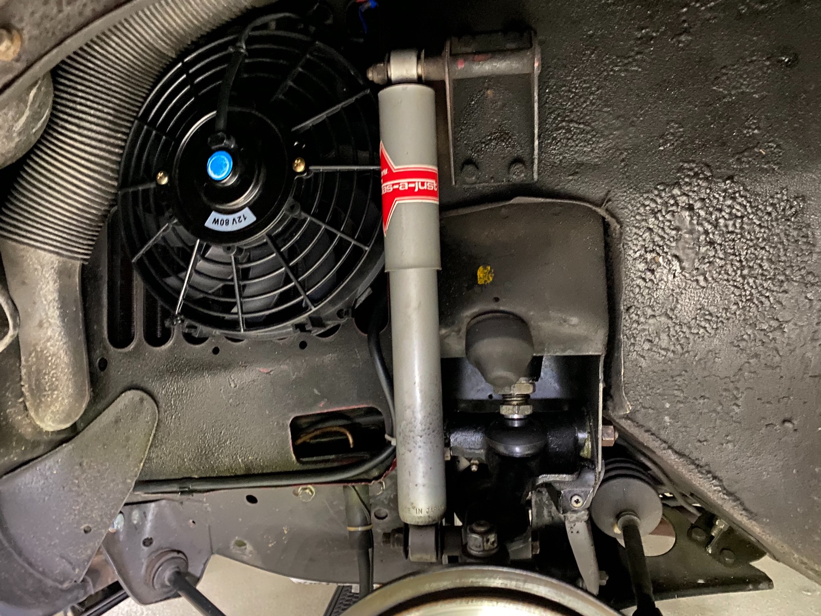

    Aber Achtung: Wenn er wie bei knepat im Radhaus eingebaut wird, muss er als "Sauger" laufen. Der SPAL ist dafür konzipiert und es muss nur + und - korrekt angeschlossen werden.
    Die Billig-Version ist für beides, also als "Sauger" sowie auch als "Bläser" ausgelegt. Je nach Bedarf muss der Ventilator umgedreht und dann elektrisch anders herum angeschlossen werden. Baut man ihn falsch ein, bewirkt er beim Mini das Gegenteil...
    Also wenn du dir da unsicher bist, nimm lieber den teureren SPAL...
