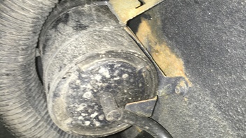

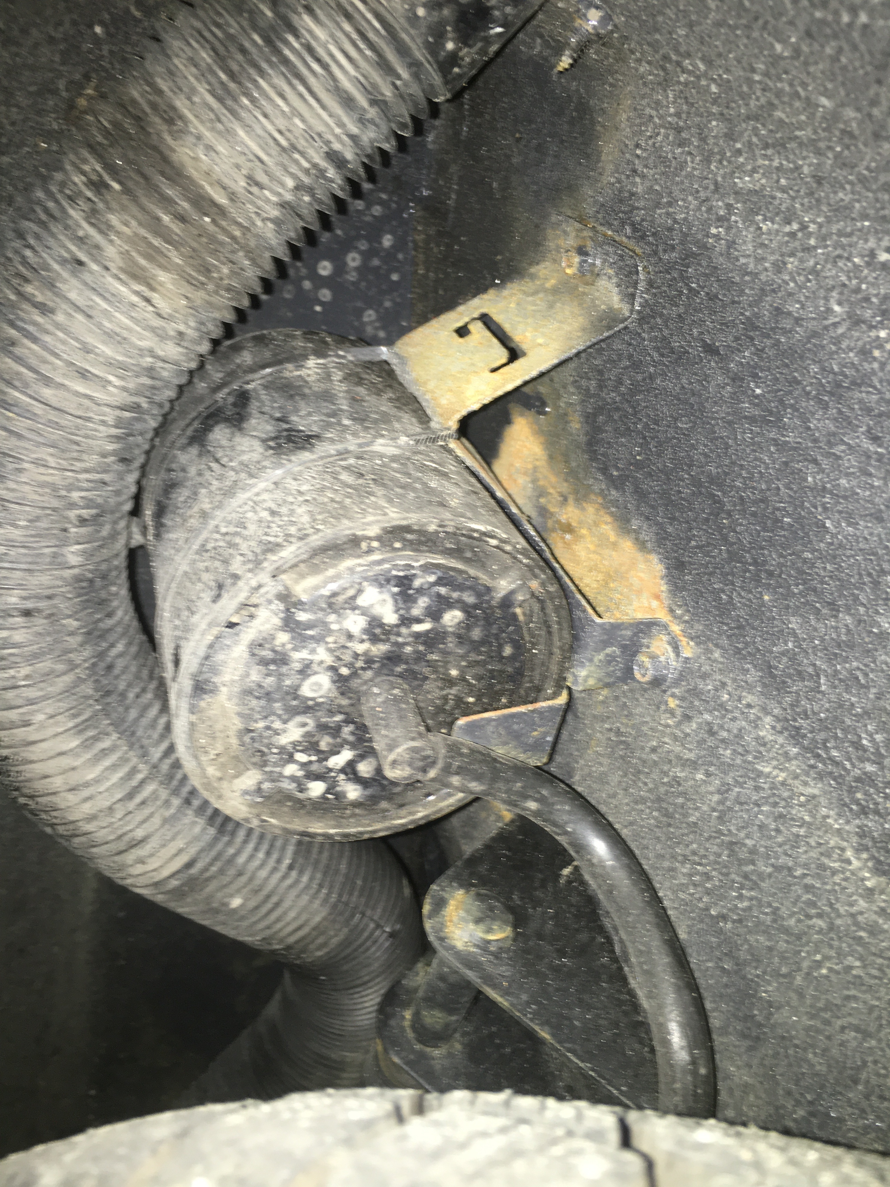

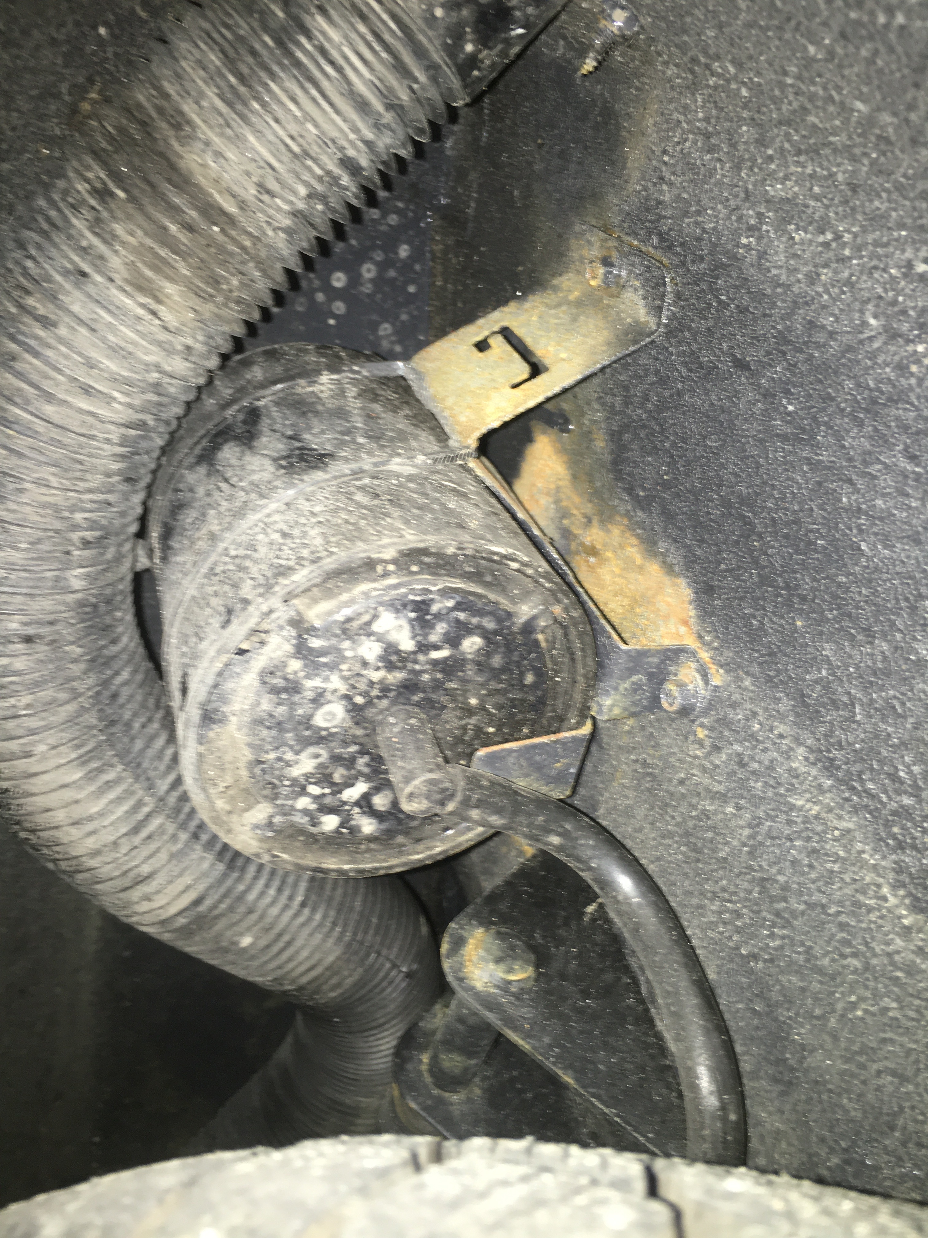

Sieht das Teil so aus?
Dann hätte ich ja doch einen.

Der Behälter auf dem Foto ist der Aktiv-Kohle-Behälter. Darin sammeln sich Benzindämpfe etc. und werden bei laufendem Motor, im Schubbetrieb, der Verbrennung zugeführt...
Der Link zu ebay zeigt den Ausgleichbehälter vom SPi

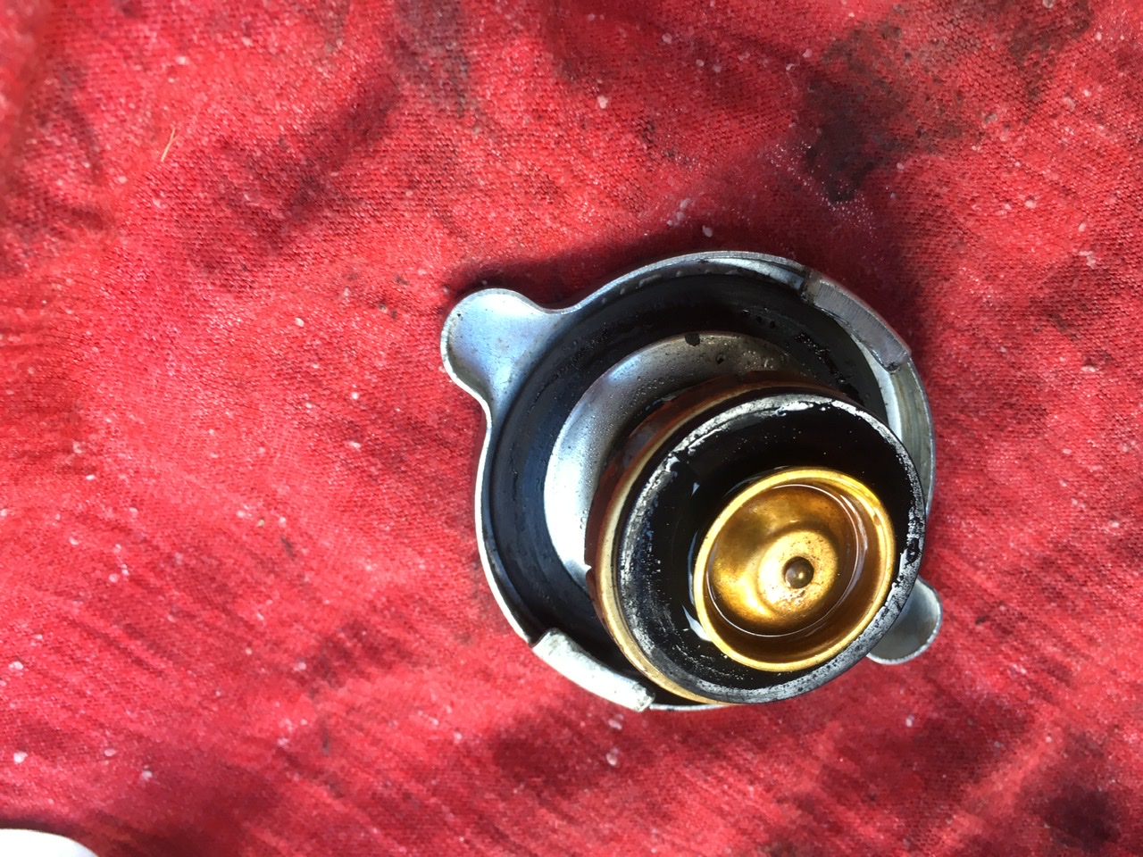

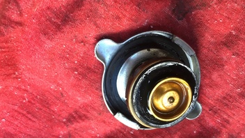

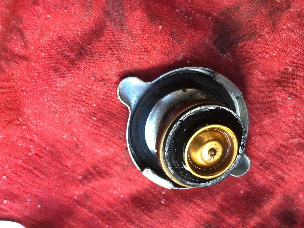

Den Kühlerdeckel muss ich mal prüfen.
Dieser ist wohl einer mit zwei Dichtungen.

handelt es sich bei dem speziellen Kühlerdeckel evtl. um diesen?
