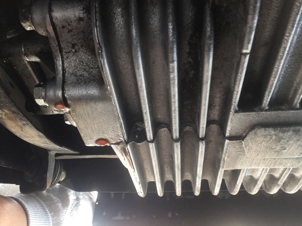

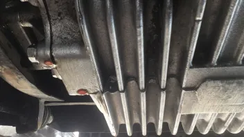

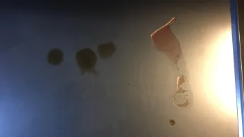

    Mein Kleiner, Mini Cooper Sport, BJ 2000 - MPI verliert sporadisch bissl Kühlflüssigkeit.
    Hab mir jetzt so ein Tropfblech bestellt, damit ich das besser beobachten kann. Ab und zu verliert er paar Tropfen Öl, das ist ja ok. Aber dann hab ich manchmal wieder herausgetropfte Kühlflüssigkeit. Dann wieder wochenlang fast gar nichts. Hab mal ein Foto von den Flecken gemacht. Sonst keine Auffälligkeiten und läuft gut. Vielen Dank schon mal für eure Hilfe. :smile:

    Schwierig, es kann mehrere Ursachen haben...Das Wasser kommt definitiv "von oben"; da muss man nach Undichtigkeit suchen.
    Oft habe ich es so gemacht - Motor reinigen, bei trockenen Motor verdächtige Bereiche (Schlauchschellen, Dichtungen v. Kühlkreislauf usw.) mit Baby-Puder benetzen, Motor warm laufen lassen - da sieht man die Wege der Flüssigkeit.
    Viel Erfolg!

  • Ganz typisch ist Deine Beschreibung für die Wasserpumpe. Die dichten Momente werden sich noch kürzer, bis sie dann immer tropft.
    Schau Dir die Wasserpumpe mal genau an, da findest Du auch ein Loch, vielleicht findest Du dort schon Spuren vom Kühlwasser.

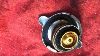

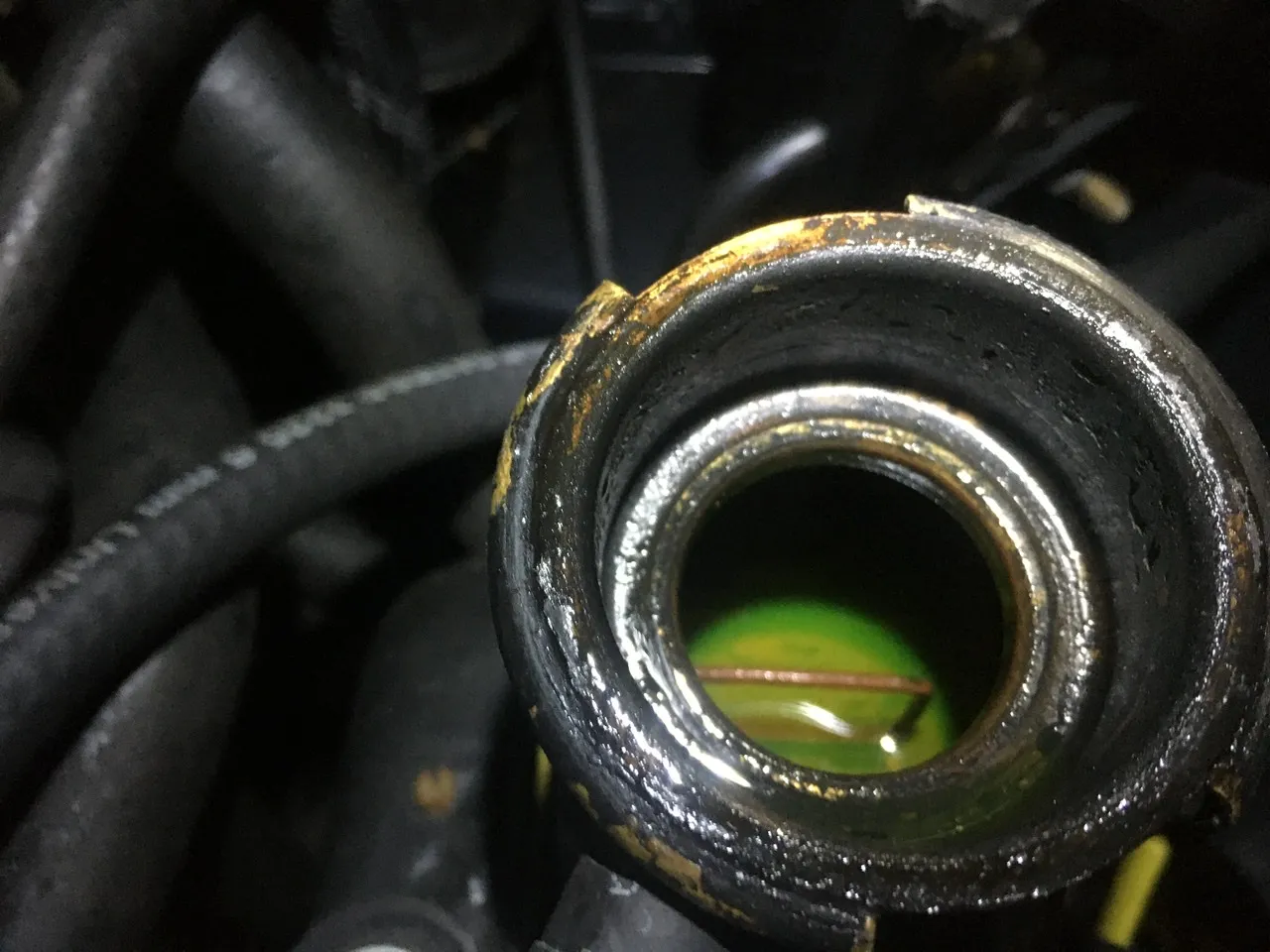

    Sollte der Ausgleichbehälter oder Deckel undicht sein, dann ist er es in der Regel immer undicht
  • Sollte der Ausgleichbehälter oder Deckel undicht sein, dann ist er es in der Regel immer undicht
    ...möglich, aber nicht zwingend; wenn der Deckel nicht zuverlässig ca. min. 0,2 bar Überdruck abfängt, dann tropft es „sporadisch“.

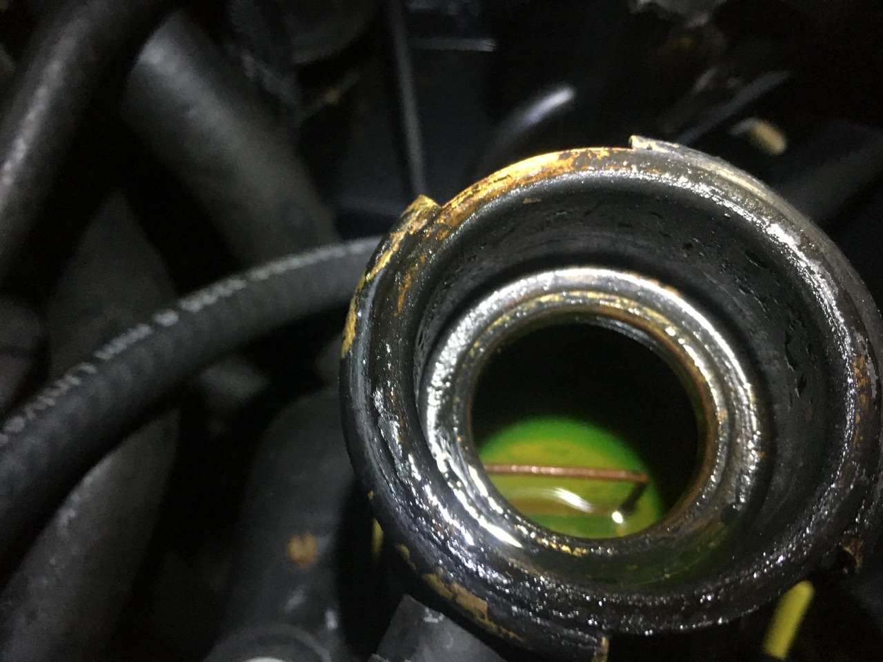

  • Deckel hab ich schon den neuen vom BMW Mini.
    Der Deckel vom BMW Mini öffnet beim höheren Druck (ich meine, es sind 0,3 bar Überdruck, bin aber nicht ganz sicher; erfrage es beim Verkäufer); dies kann dazu führen, dass sich - in dessen Folge - latente Undichtigkeiten offenbaren.
    Die Tropfen auf den Bilder: ist es sicher, dass es Kühlwasser und nicht Öl ist? Auf dem Bild könnte man es glatt verwechseln.
    Viele Grüße
    Paul

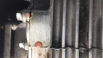

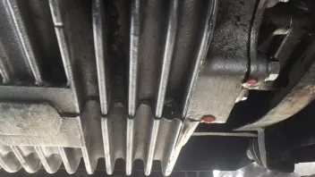

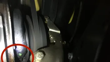

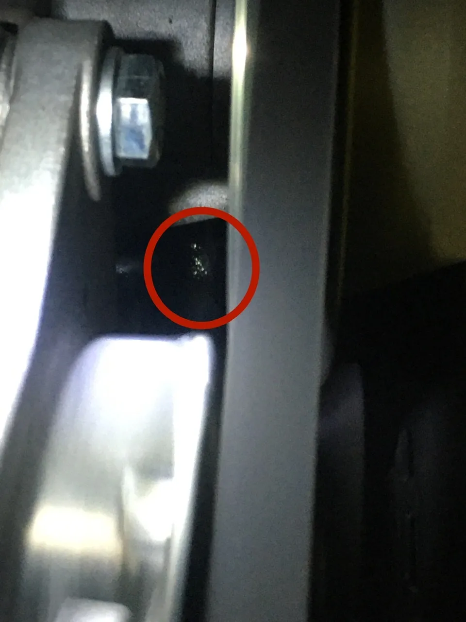

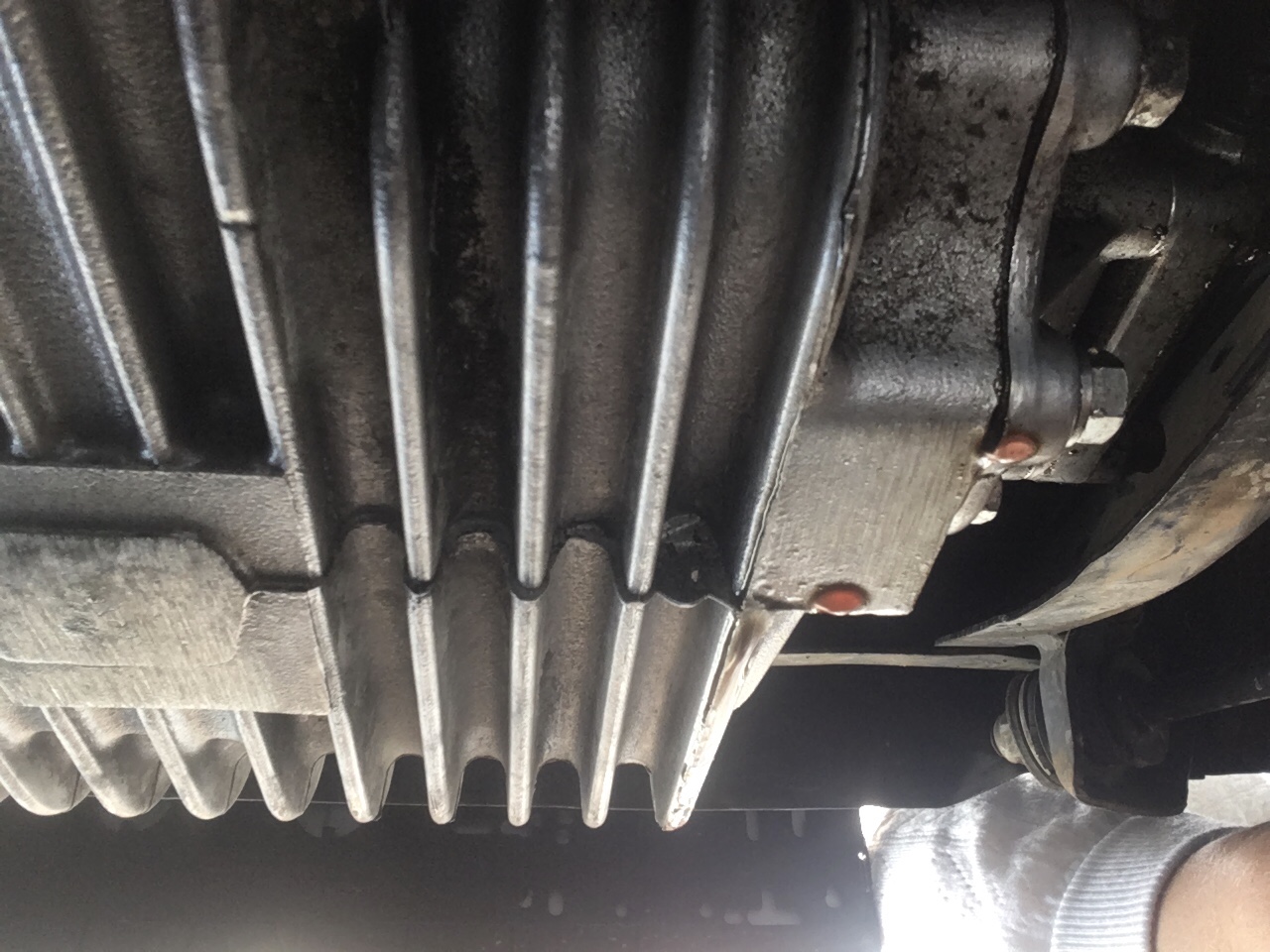

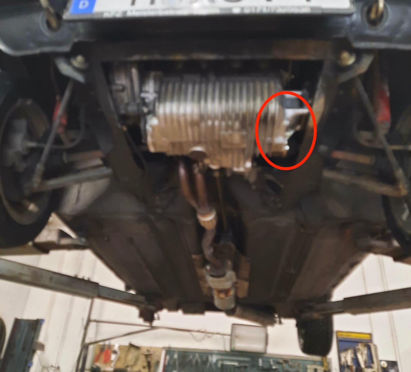

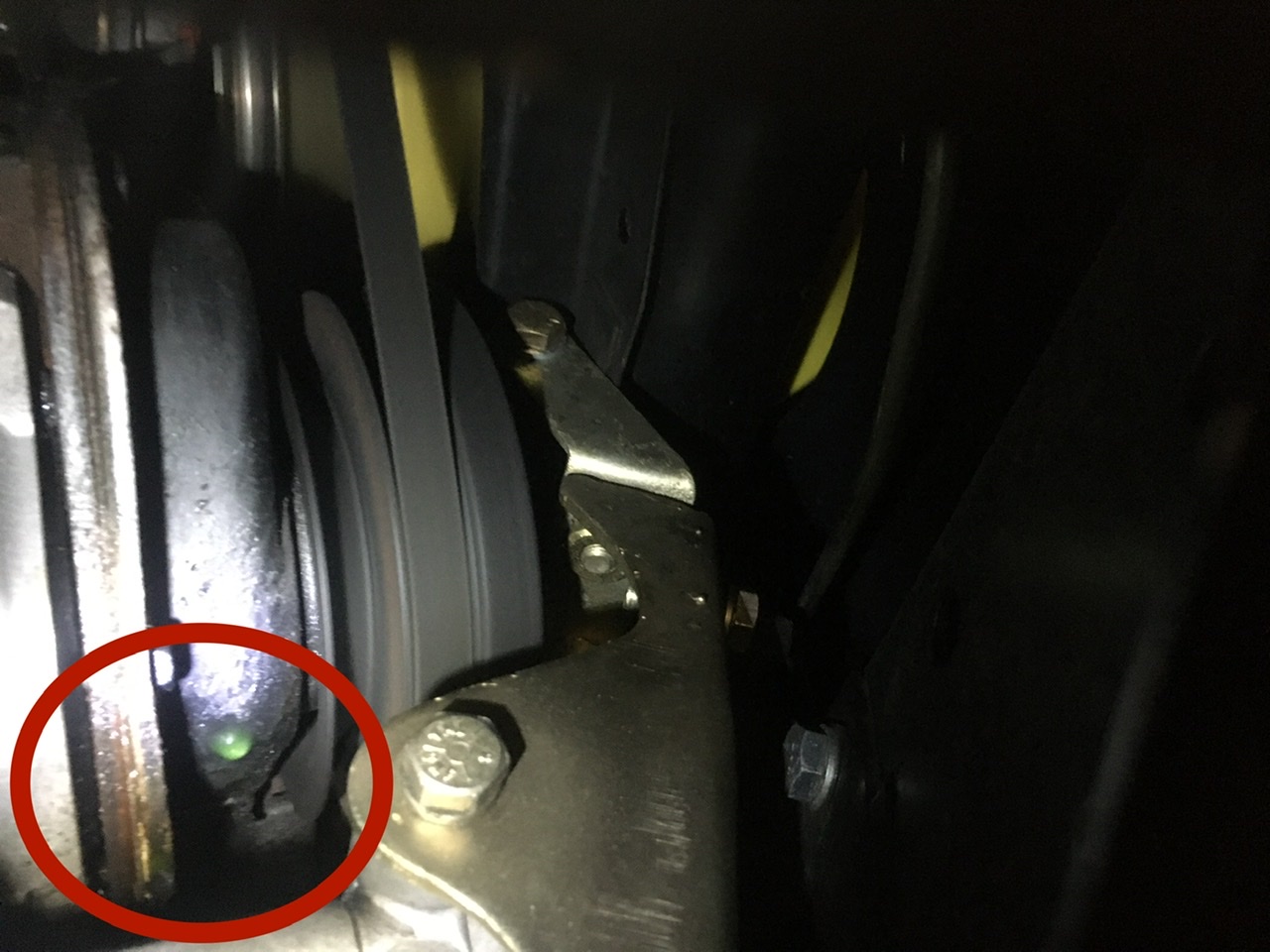

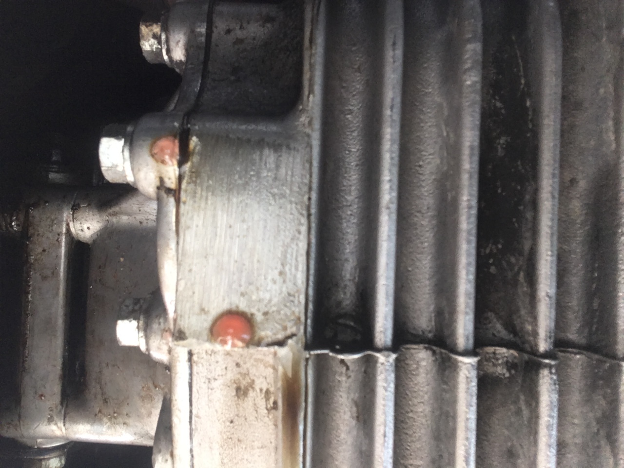

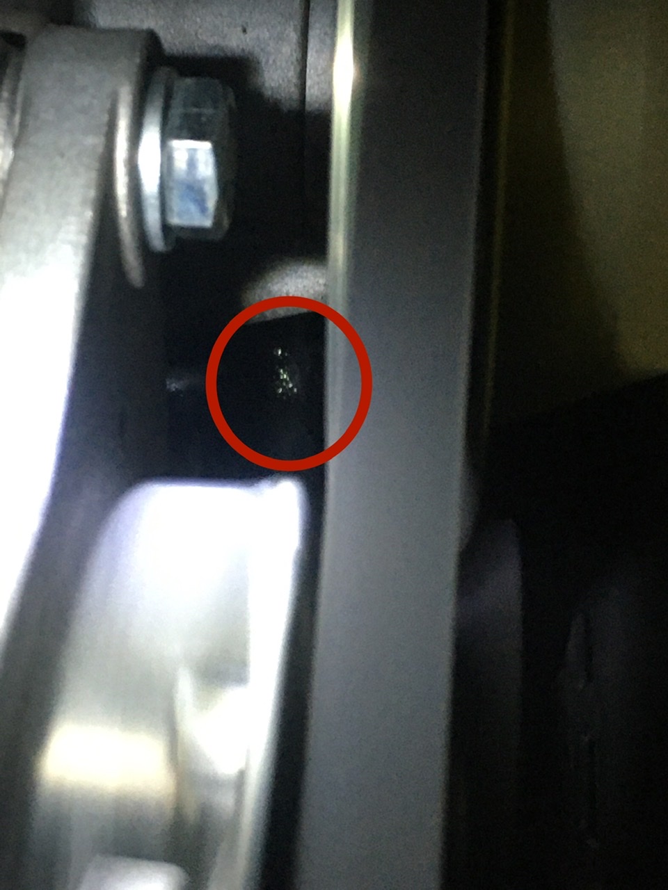

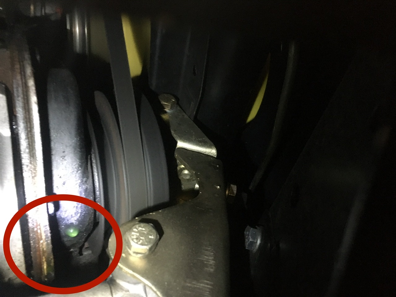

  • Bei meinem (SPI) tropft es auch. Es tropft von der Ölwanne wie auch oben in den Bildern. Es wird weniger wenn der Wagen ein paar Tage steht. Wenn ich dann den Wagen starte wird es stärker. Dann entsteht unterhalb der Wasserpumpe ein kleines Rinnsal.
    Außerdem noch Tropfen an der unteren schwarzen Riemenscheibe.
    Der Kühlwasserstand ist nun etwa 1,8mm unterhalb des Bügels.
    Interessant ist, dass seit wir den leichten Schiefstand der Lichtmaschine behoben haben, das Kühlwasser nun tropft, das Tropfen des Motoröl jedoch aufgehört hat.
    Das sieht dann auf lange Sicht dann wohl nach einer neuen Wasserpumpe aus, oder?
    Andere Frage: ist dieser grün fluoreszierende Kühlerfrostschutz etwas spezielles oder kann ich da jeglichen Frostschutz dazu kippen?
    VG!
    2 Mal editiert, zuletzt von Mini zum 2. (4. November 2021 um 19:33)

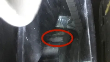

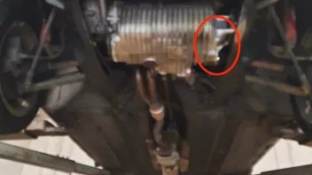

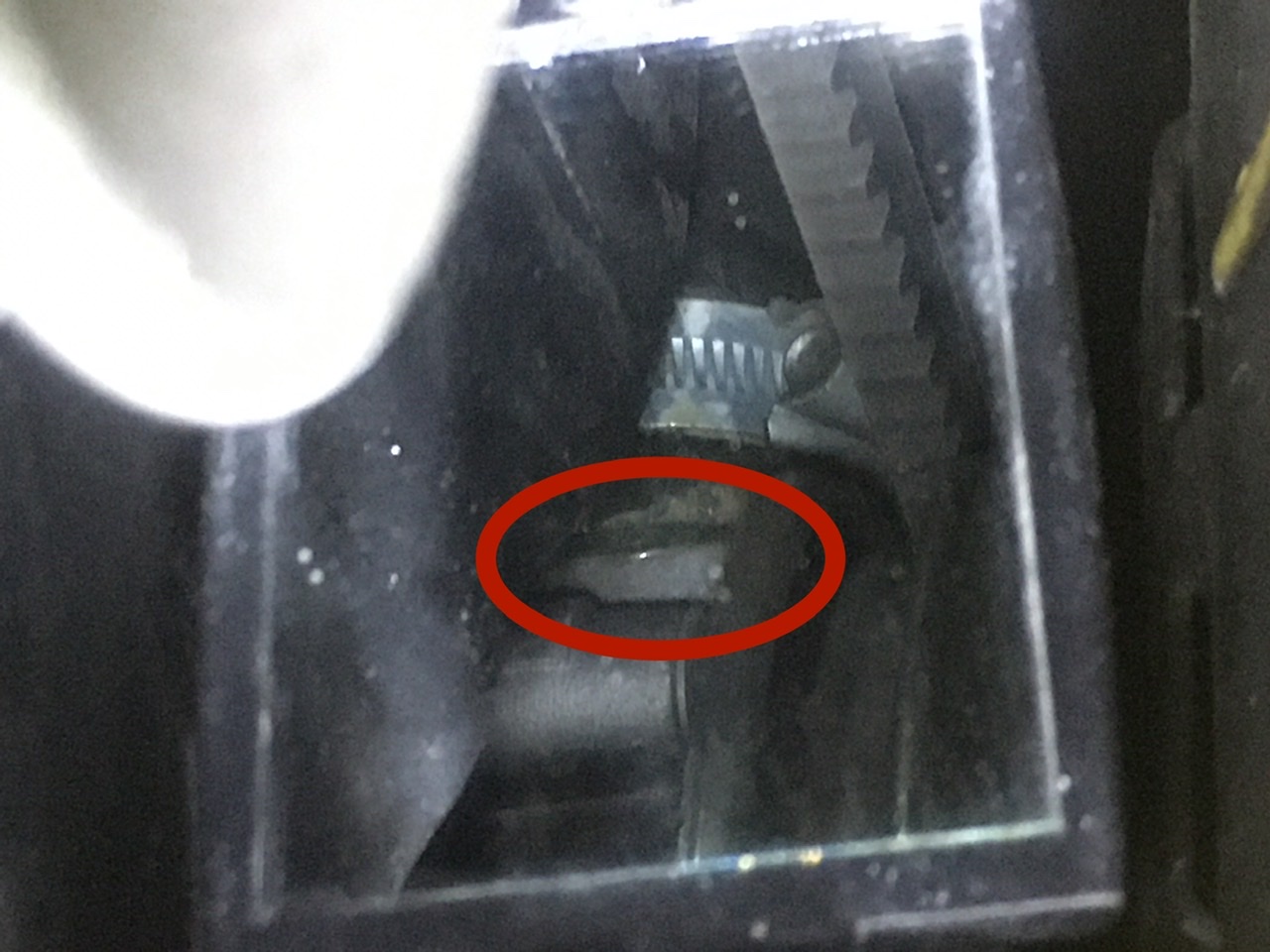

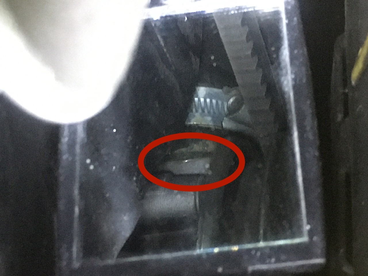

  • Hab mal etwas weiter geforscht und denke nun, dass die undichte Stelle nicht direkt die Wapu ist, sondern der obere Schlauch.
    (Mit spiegel von unten fotografiert)
    Hab die Schelle mal eine viertel Umdrehung fester gedreht und werde weiter beobachten.
