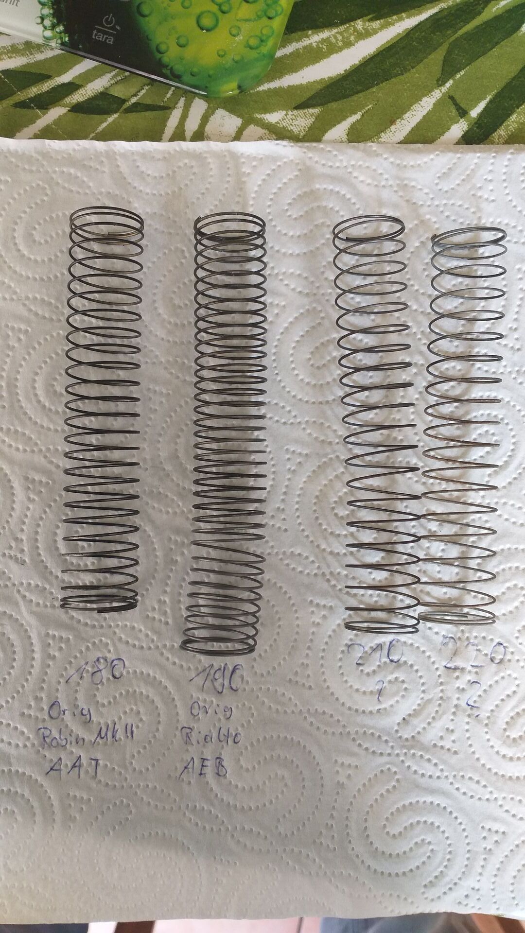

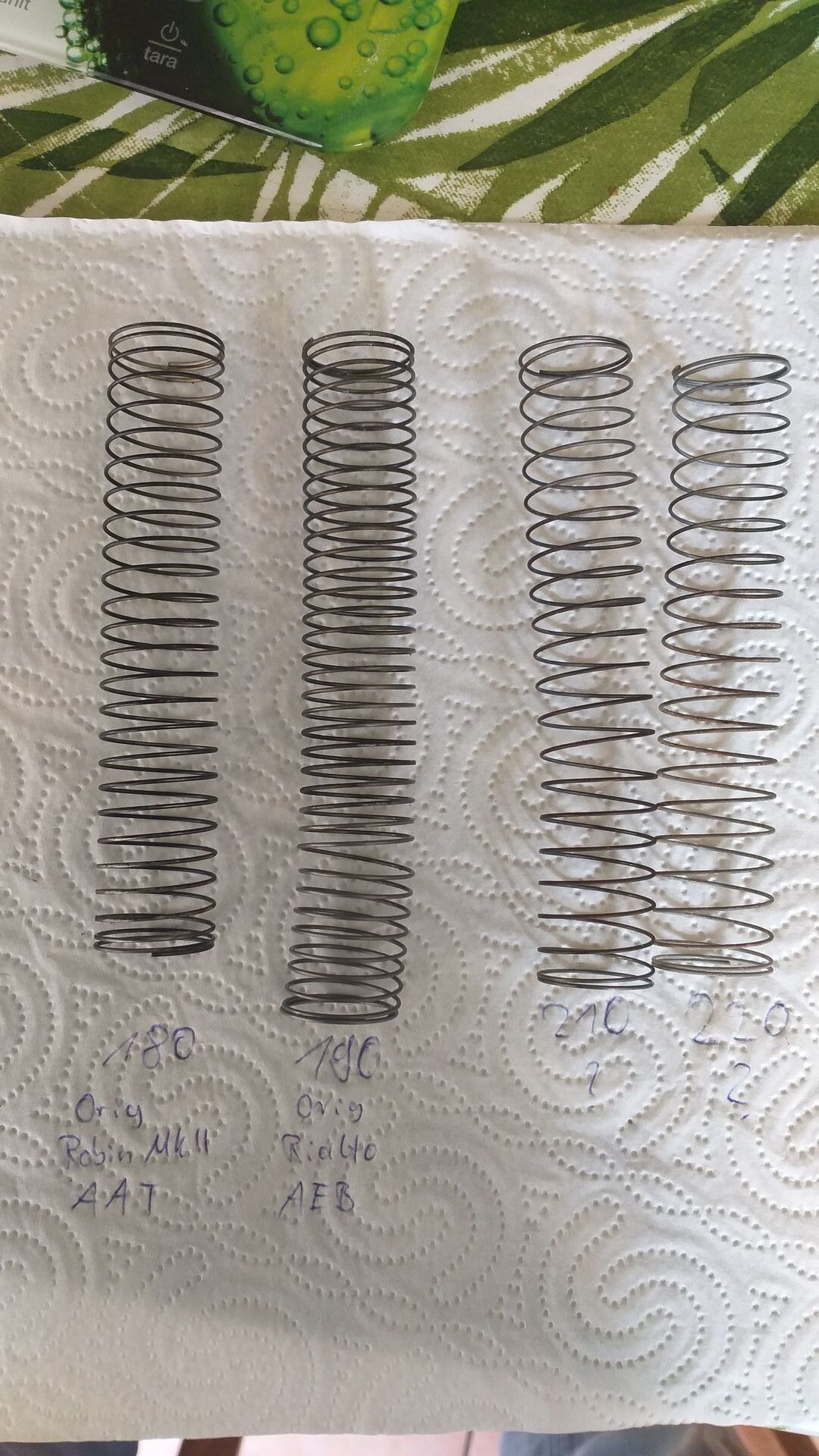

  • Ich hab den Rat mit der Küchenwaage und dem Zusammendrücken der Federn mal umgesetzt.
    Druckkraft in Gramm (Gewicht der Feder bereits abgezogen)
    Viele Grüße
    Karsten

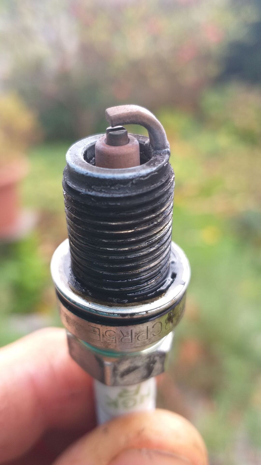

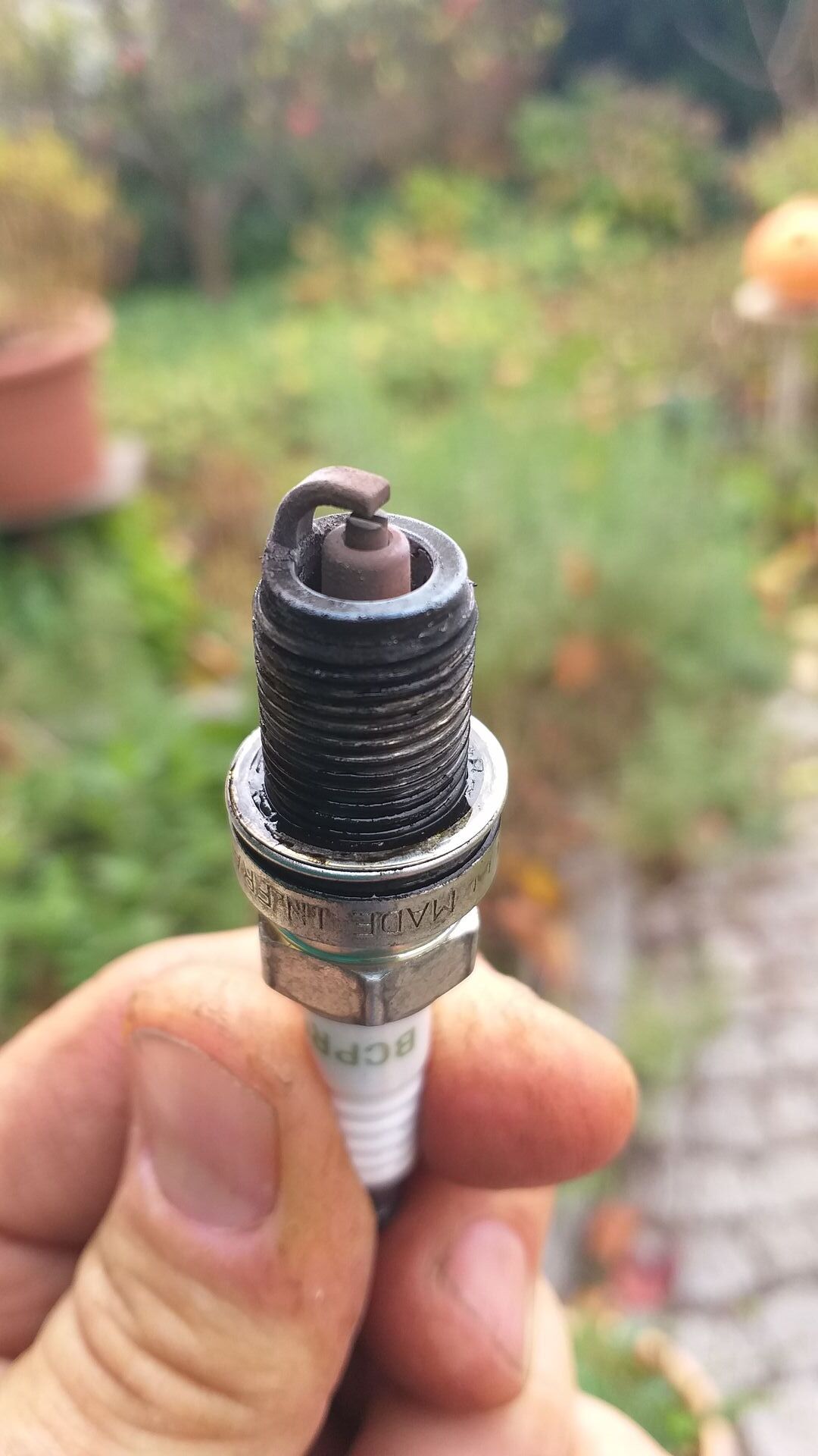

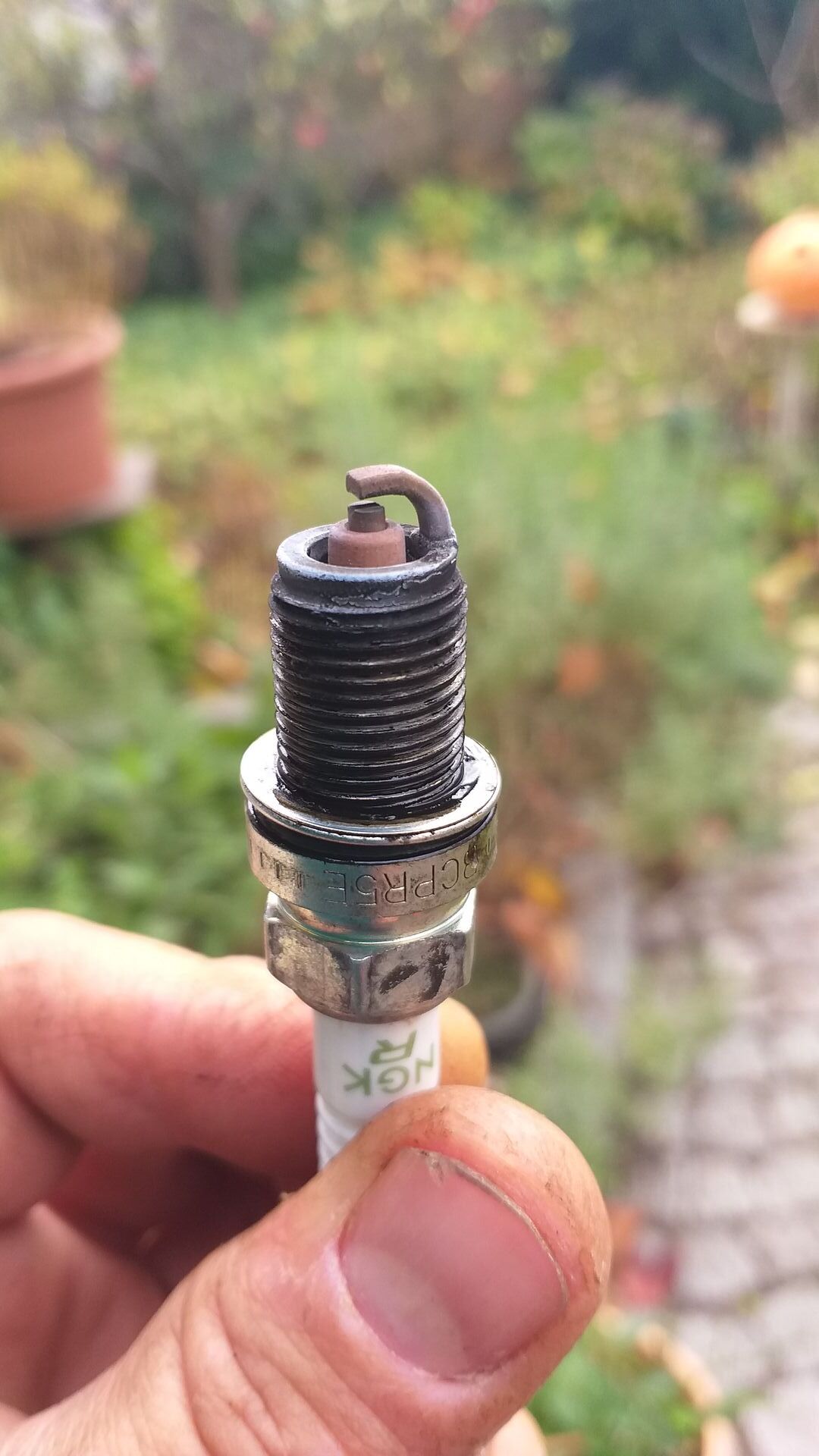

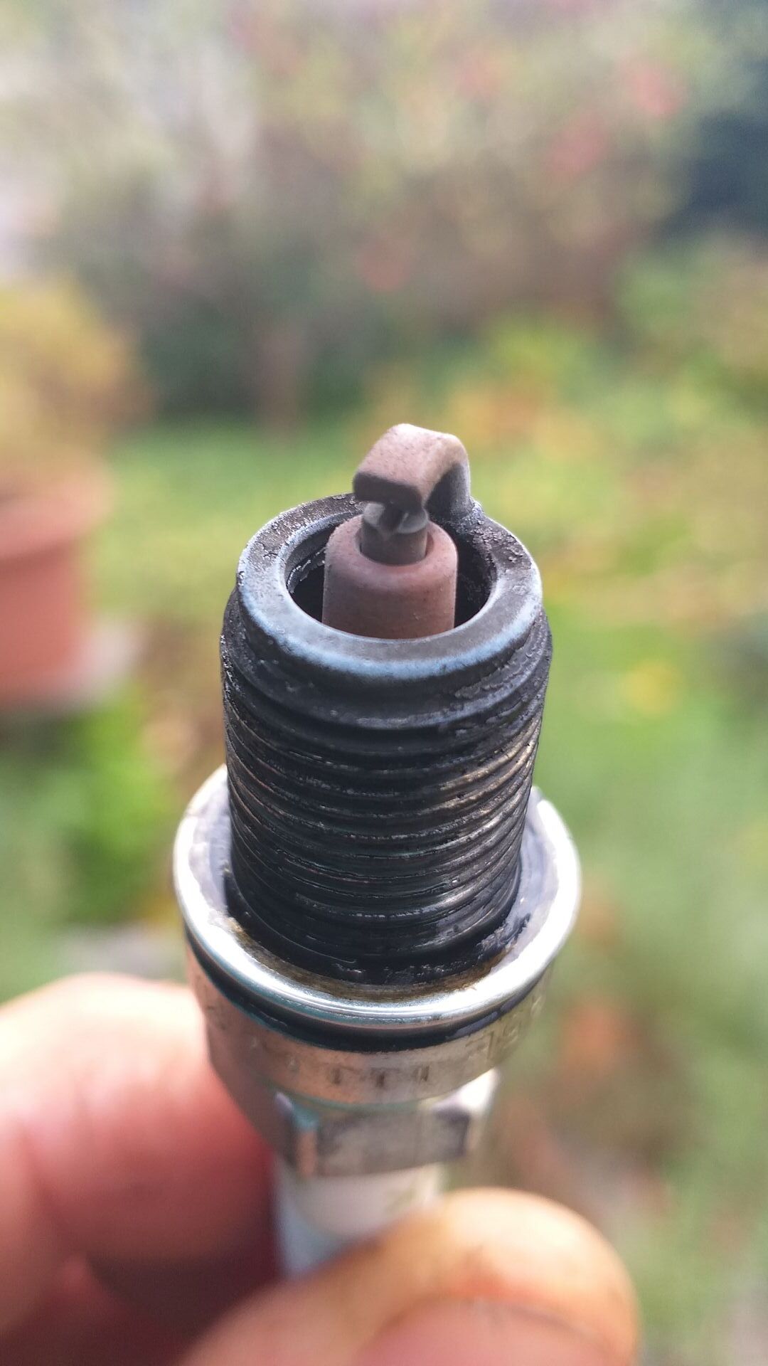

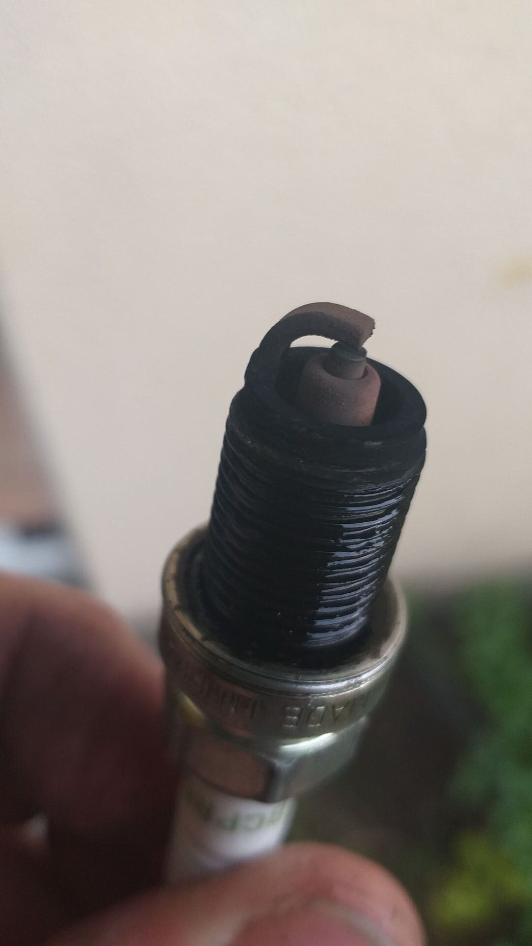

  • Das Kerzenbild nach 7km Landstraße, 5km Autobahn, 2km Landstraße, zügig gefahren.
    Viele Grüße
    Karsten

  • Wobei -keine Kritik- auch bei der Einstellung nach Schlüsselflächen beide Düsenstöcke gleich tief stehen müßten, sofern zuvor bei 'bündig' begonnen wurde.
    Pro Schlüsselfläche sind es dann 0,15mm, weshalb auch bei Korrekturen nie mehr als 1 ganze Schlüsselfläche auf einmal verändert werden sollte.
    2.45mm indes ist des Guten deutlich zuviel.
    Mit ein bißchen Erfahrung --entsteht an diesem Projekt ja gerade-- kann man das auch hören/fühlen, ob das Brummen eines ist, welches aus viel zu fettem Gemisch entsteht, oder aber aus 'hohlem' Magerlauf der wohl dreht, aber nicht tatsächlich 'zieht'.
    Nicht ganz einfach, soetwas in bildliche Sprache zu übersetzen.
    Dann bliebe jetzt die Frage, warum der ZZP so früh sein muß.
    Wenn es aber Werksvorgaben sind, dann ist das so.

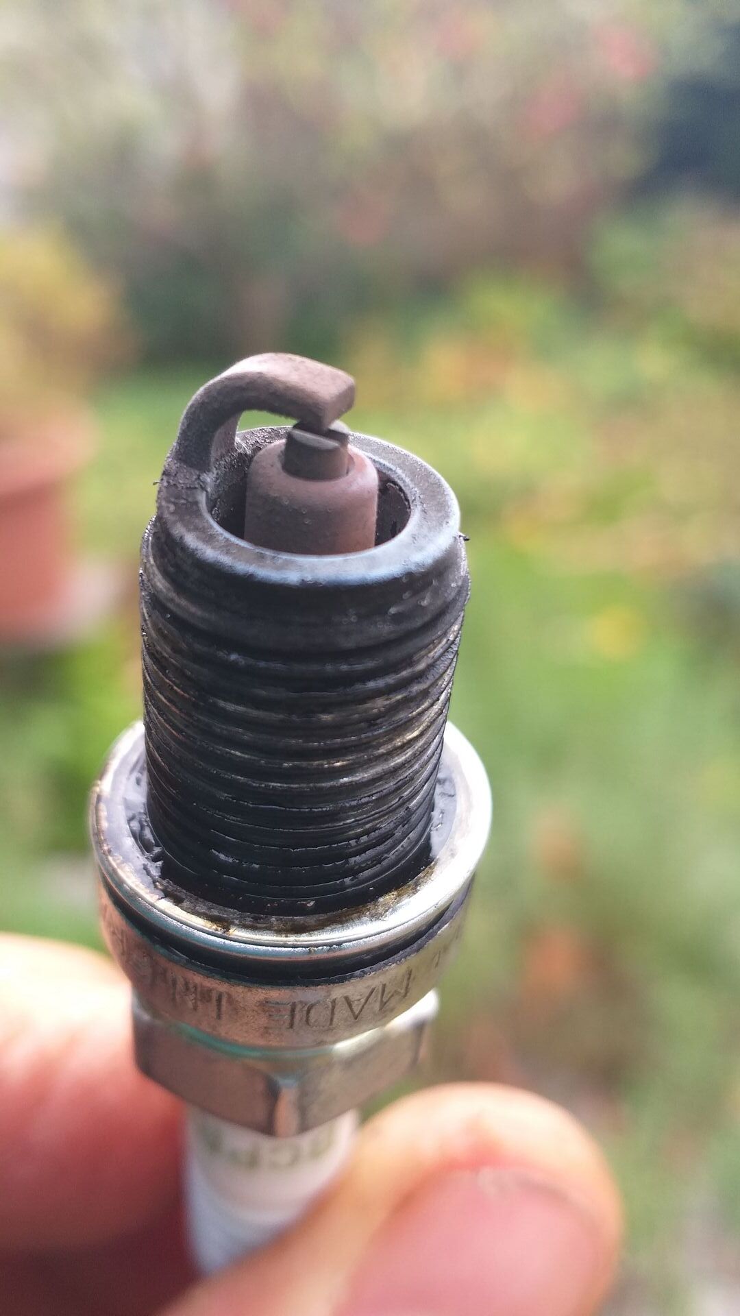

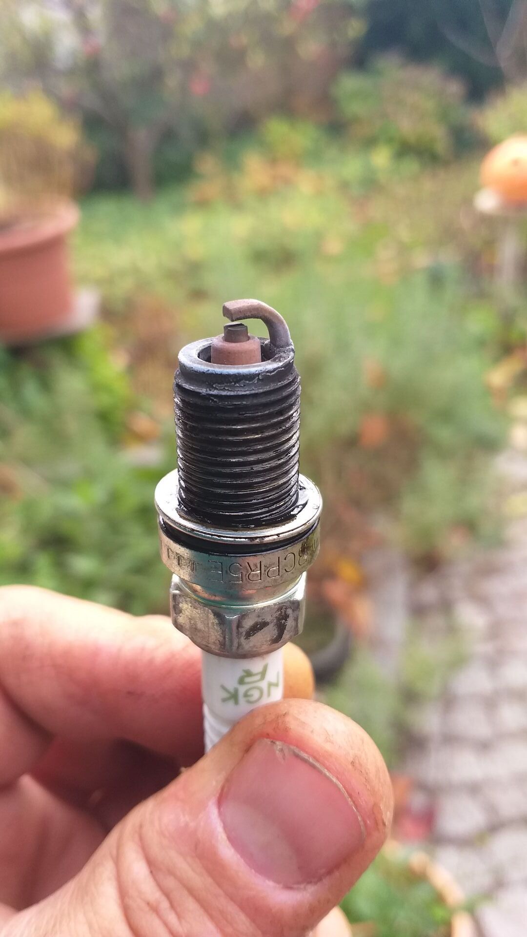

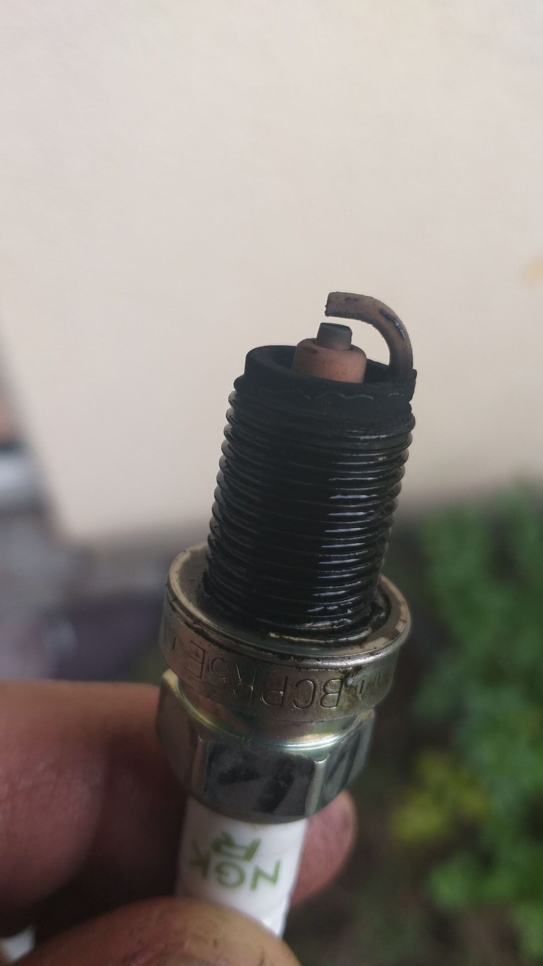

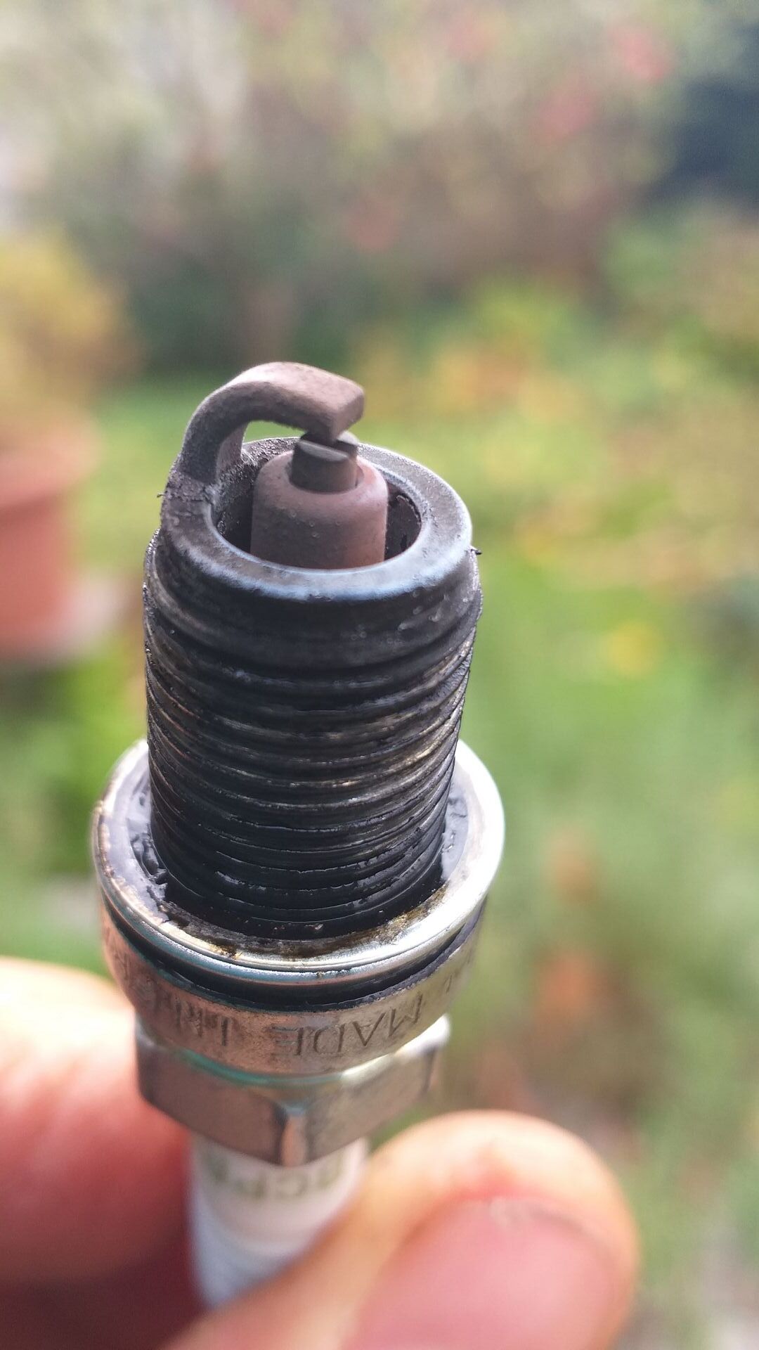

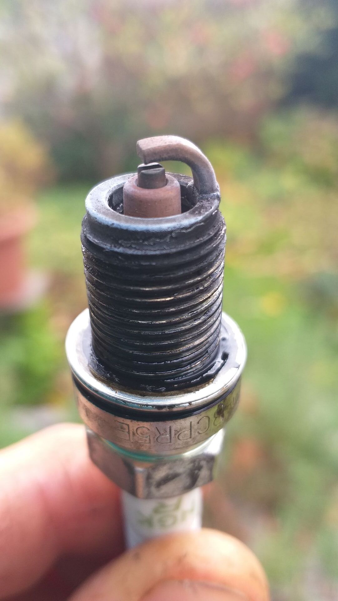

  • Hallo jetzt nochmal das Kerzenbild nach 6km Stadtverkehr, 10km Landstraße und am Ende 8km Autobahn. Zügig gefahren.
    Vergasereinstellung: HS2, 1,8mm Unterstand des Düsenstocks, AEB Nadel, 10° v.OT lt. Vorgabe
    Viele Grüße
    Karsten
  • Kerzenbilder auf Photos zu beurteilen ist sehr, sehr schwierig, weil ein realer Eindruck kaum möglich ist.
    Tatsächlich erscheinen sie aber deutlich auf der fetten Seite.
    --Nächste Prüfung bei möglichst ähnlicher oder ideal gleicher Strecke mit 1 Schlüsselfläche magerer.
    Das ergäbe einen guten Hinweis, wie sich der Abbrand entwickelt.
    Ist es richtig, daß der Motor zum Starten kaum Choke benötigt ?
    --Ist AEB denn die Originalnadel für diesen Motor ?
    Andreas Hohls

  • Klingt so, als sei es dann nur eine zu festte Grundeinstellung.
    In diesem Falle ließe sich die Prüfprozedur verkürzen. indem 1 1/2 Schlüsselflächen magerer justiert wird.
    Die kurze Chokenotwendigkeit spricht ebenfalls für 'etwas gut fett'.
    Möglicherweise ist der Düsenstock schon ein wenig verschlissen.
    Wenn es bauartlich möglich ist, wäre es ratsam, die Vergaserglocke samt Nadel vorsichtig abzunehmen
    --läßt sich gut auf einem leicht geöffneten Schraubstocken platzieren, die Nadel hängt zwischen den Wangen durch--
    und mit einer Lupe zu schauen, ob der Düsenstock noch rund ist, oder bereits etwas oval ausgearbeitet.
    Wenn ausgearbeitet, dann auf jeden Fall ersetzen durch einen neuen.
    Andreas Hohls

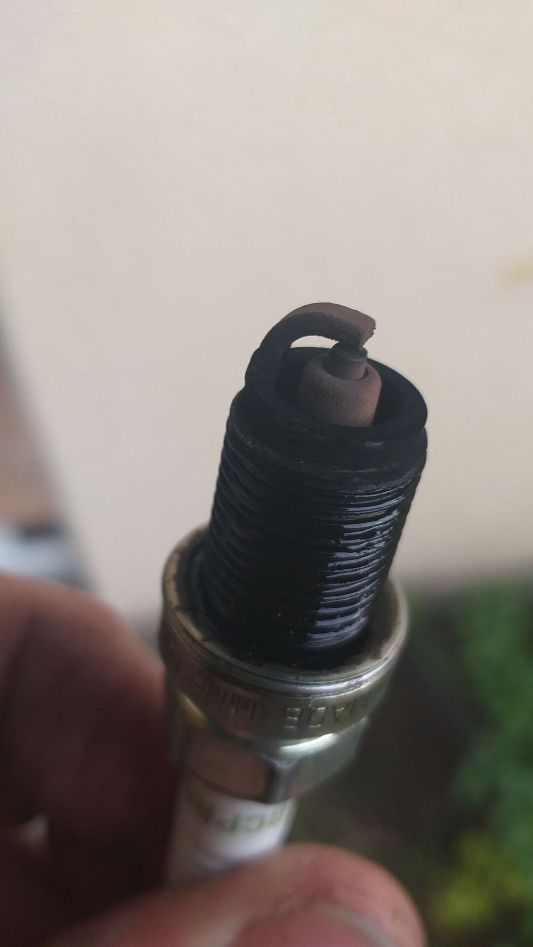

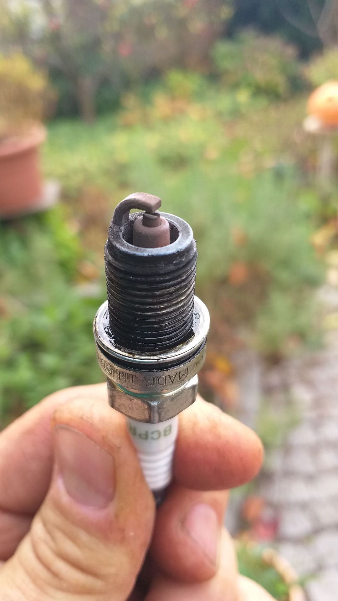

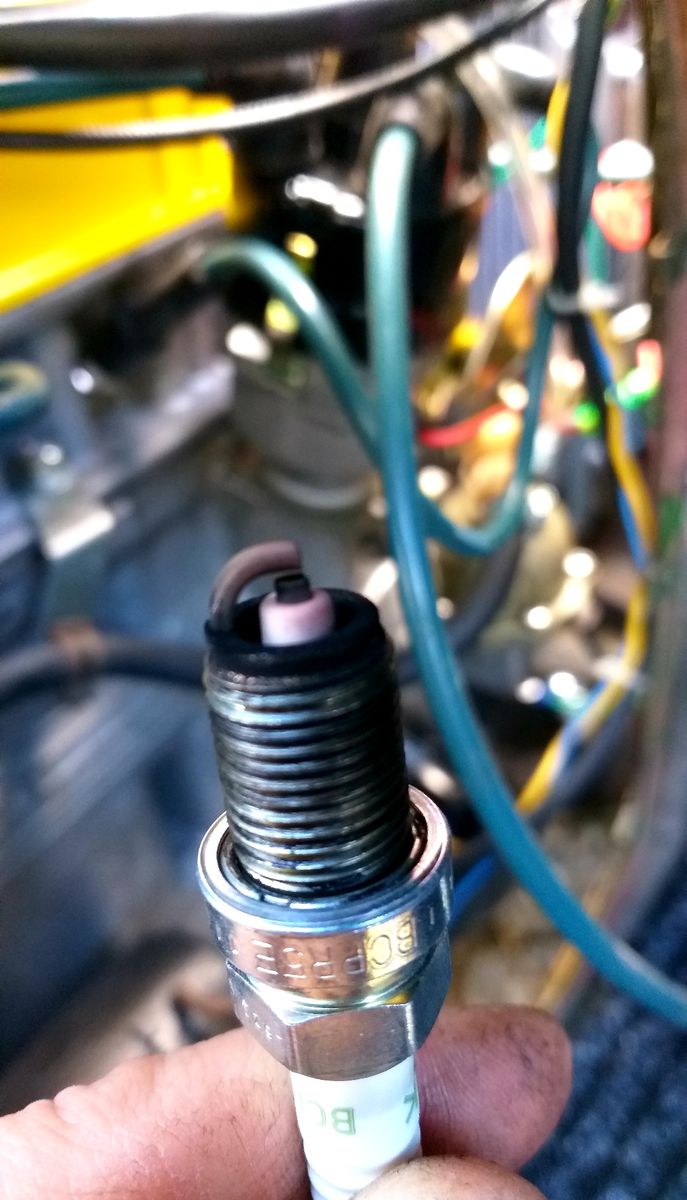

  • Wichtig für ein Urteil vom Kerzenbild wäre m.E. aus einer bestimmten Drehzahl- bei deiner Geschwindigkeit die du nennst, schätze ich ca. 4500U/min- den Motor umgehend ab zu stellen und dann zu schauen. Wenn du nach deinen 65km Autobahn noch einige Kilometer innerörtlich gefahren bist, wäre mir persönlich das Kerzenbild eher in Richtung "zu mager".
  • Hallo Turi, danke für die Einschätzung.
    Der Weg von der Autobahn zu mir nach Hause sind ziemlich genau 2km, davon 500m 30 km/h. Die Drehzahl liegt bei 130km/h bei ca. 5.200 U/min.
    Viele Grüße
    Karsten

  • k.schulle
    'Phokos' Beurteilung trifft es wohl.
    Die nachgefahrene Strecke genügt, um das Bild zu verfälschen.
    Und auch wenn Bilder des Kerzenbildes nie 'auf den Punkt' abbilden, wie es tatsächlich ist, scheint es jetzt zu mager.
    Warum aber gleich über eine andere Nadel nachdenken ?
    U.U. waren die 1 1/2 Schlüsselflächen, immerhin 0.225mm, dann doch etwas zuviel.
    Zunächst in 2 Schritten probieren, jeweils 1/2 Schlüsselfläche wieder abzusenken und jeweils danach erneut die Kerzenbilder prüfen.
    Das 'Cruisen' mit 'geküßtem' Gas liefert zudem über das Vorhandensein oder nicht von Magerruckeln eine zusätzliche Aussage.
