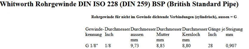

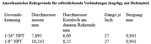

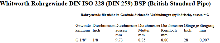

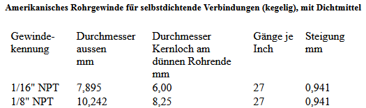

  • Wenn die Angabe im Zitat richtig ist, dann ist die Gewindebezeichnung 1/8" x 27 NPT.
    Das heißt 1/8 Zoll, 27 Gewindegänge pro Zoll, National Pipe Thread.
    Wenn Du jetzt den Gewindedurchmesser misst, dann wirst Du feststellen dass der NICHT 1/8 " beträgt, sondern etwas mehr als 10mm.
    Jetzt frage ich mich allerdings, warum die Engländer von den Amerikanern (ehemalige Kolonien, bekanntlich dicke Freunde!) ein Rohrgewinde übernehmen sollten, wo die doch ihr eigenes, viel logischeres Whitworth Gewindesystem haben:
    Es ist ja schließlich auch viel besser nachvollziehbar, dass ein 1/8" Gewinde 9,73mm dick ist und 28 Gänge je Zoll hat. Vor allem für uns Festlandeuropäer.
    Um ehrlich zu sein: ich weiß nicht welches Gewinde das richtige ist, möglicherweise lässt sich mit einiger Gewalt ein BSP in ein NPT reinmurksen, und umgekehrt. Vorsichtig, wie ich in solchen Dingen schon mal bin, würde ich da genauer hinsehen bevor was kaputt ist.
    Womit ich nicht sagen will dass obige Gewindeangabe falsch sei. Mir fiel nur spontan die Frage ein, was ein NPT an einem urbritischen Fahrzeug wohl zu suchen hat.
