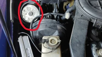

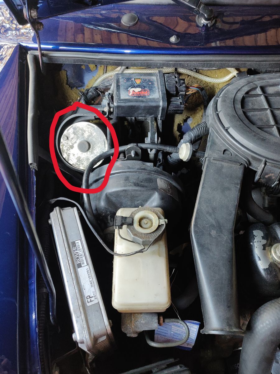

    ich will bei meinem Mini (Bj. 1998) die Gummifederelemente wechseln und muss von oben durch den Motorraum an eine Schraube gelangen.
    Über dieser Schraube sitzt ein Gehäuse, welches ich nicht zuordnen kann (siehe Bild).
    Könnte mir einer sagen was das ist und wie man es aus dem Weg bekommt, es ist nämlich mit einer Metallleitung verbunden.
    Grüße Julian
  • wenn du den Halter des Motors an dem Bracket des BKV löst kannst Du ihn soweit wegdrehen, dass Du an die Schrauben der Federgummis rankommst.
    Ansonsten kannst Du das "Metallrohr" auch abmontieren und den Motor komplett wegnehmen. Das Rohr ist die Antriebswelle zu den Wischerarmen.

  • @ Berni......jep das denke ich mir auch manchmal. :thumbs_up:
    Interessant wird dann das wechseln der Federelemente, und zuerst einmal das aus dem Rahmendom herausbekommen.....
    @ Julian,.....hoffentlich verletzungsfrei.
  • Die alten, platten rauszubekommen ist das eine...aber Neue rein?
    Thema Scheibenwischermotor:
    Wenn man die Scheibenwischerarme abzieht (da gibt es unten am Antrieb so eine kleine Federklammer, die man auf Seite drücken kann)
    kann man den Motor auch gleich komplett mit der Seele rausziehen und in dem Zuge reinigen/entfetten und neu einfetten. Nicht wundern, die Seele ist lang. :scream:
    Das bewirkt aber mittelgroße Wunder.
