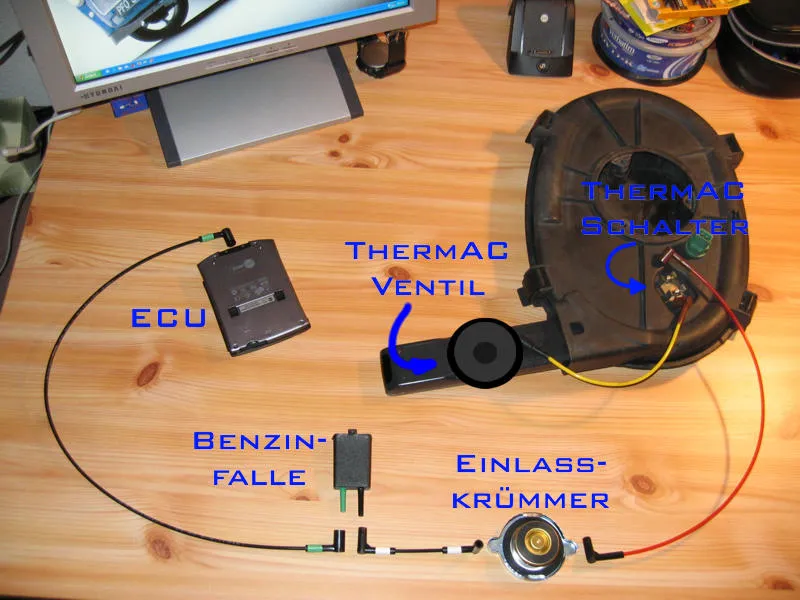

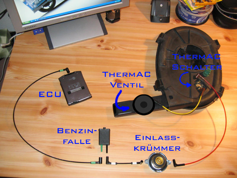

    Hier... Testbook und Microcheck ...findest du eine Auflistung von Leuten, die entsprechendes Test-Equipment dafür haben...
    Aber wie miniwilli schon geschrieben hat, schau dir zuerst einmal die ganzen Vakuum-Leitungen und vor allem deren Anschlussstücke an.
    Von der Ansaugbrücke (Unterseite) zur Benzinfalle, von der Benzinfalle zum Steuergerät, sowie von der Ansaugbrücke zum Luftfilter und am Luftfilter selbst...
    Die Leitungen scheuern durch und die Anschlusstücke werden brüchig und reißen. Die sind ein allgemeiner "Quell der Freude"... :madgo:
    Siehe auch...
    Alle 4 Leitungen machen Probleme und man kann sie auch durch 3mm Silikon-Unterdruckschläuche ersetzen...
