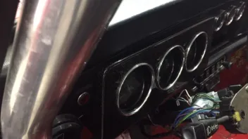

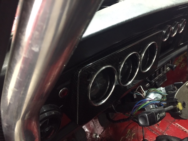

  • Hallo Karsten,
    in diesem Mini ist ein spezielles Armaturenbrett verbaut wo ich nicht weiss wie man das Ding ausbaut zusätzlich erschwert der eingebaute Käfig den Ausbau.

  • Hallo Karsten,
    stell mal ein Bild ein

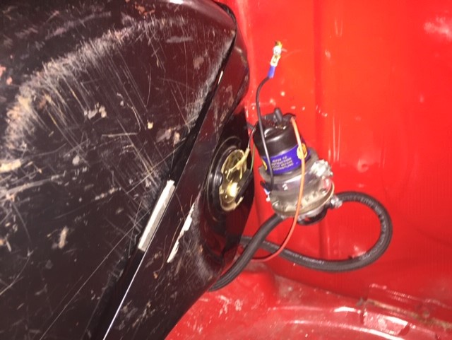

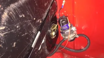

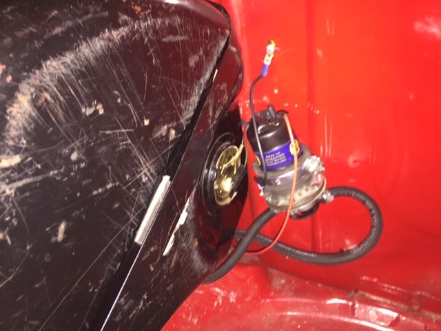

  • Das sieht nach einer ziemlichen Bastelei aus.
    Ja, bitte, unbedingt ein Foto vom Tankgeber und den Anschlüssen.
