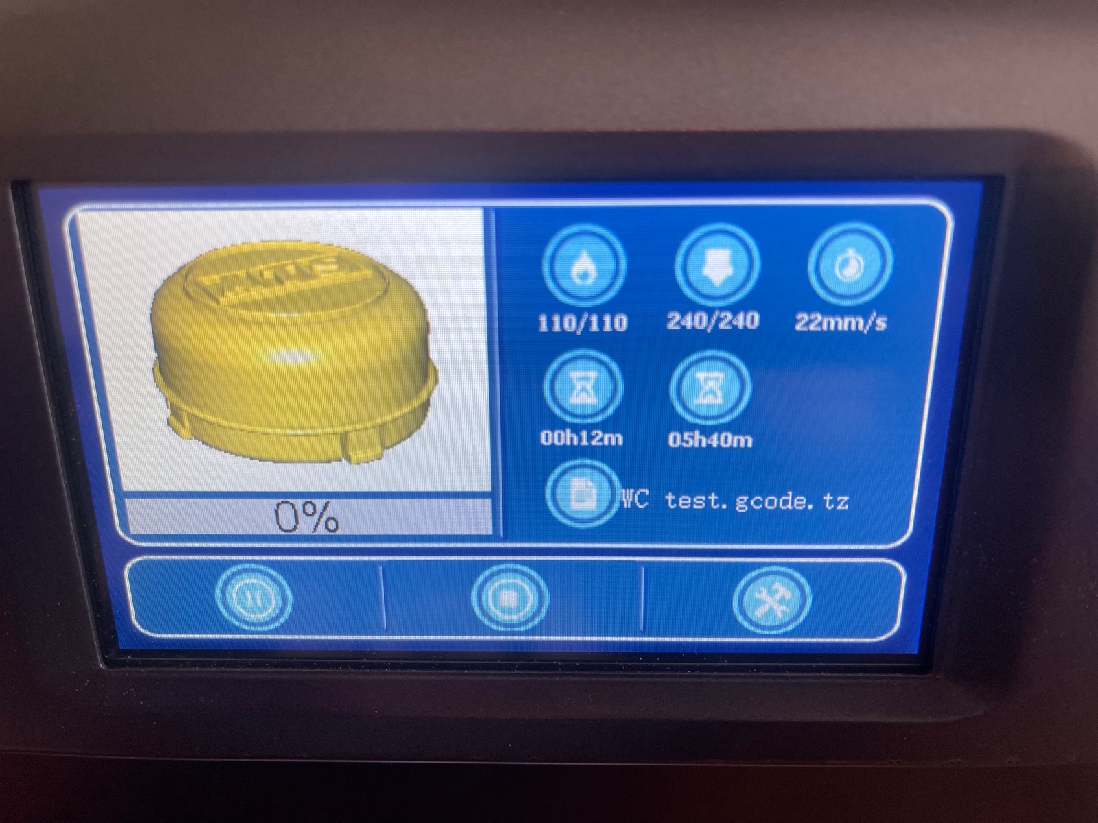

In den 6h hast du hoffentlich Fahrstunden.
Klar das filament muss ja bezahlt werden 🤣

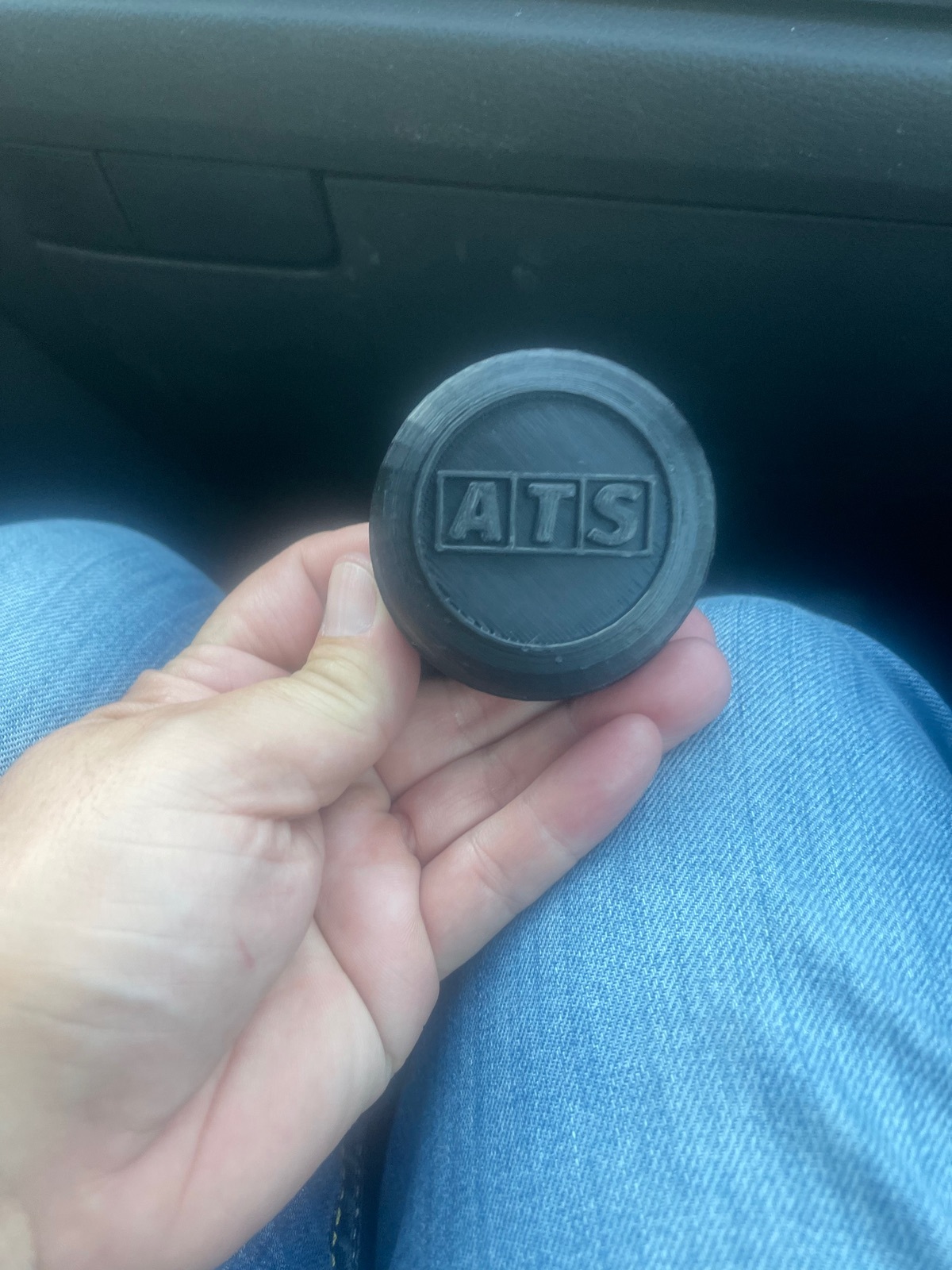

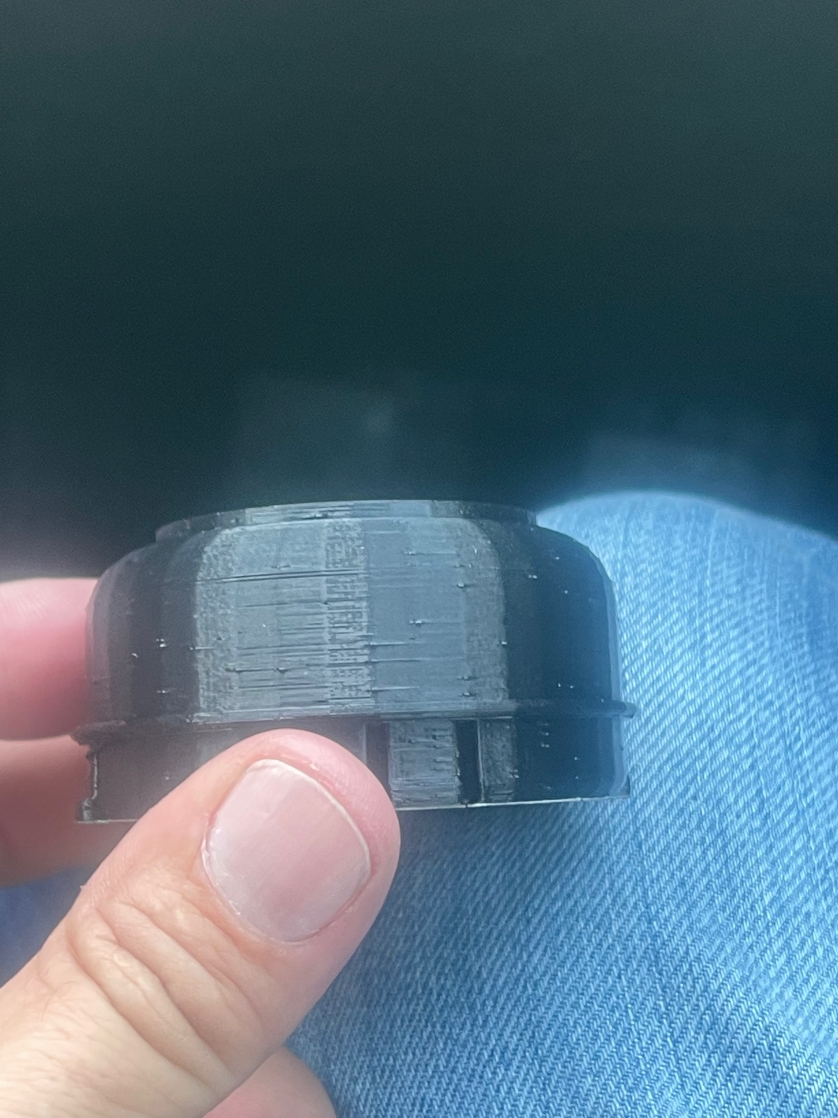

Der Druck ist fertig ✅

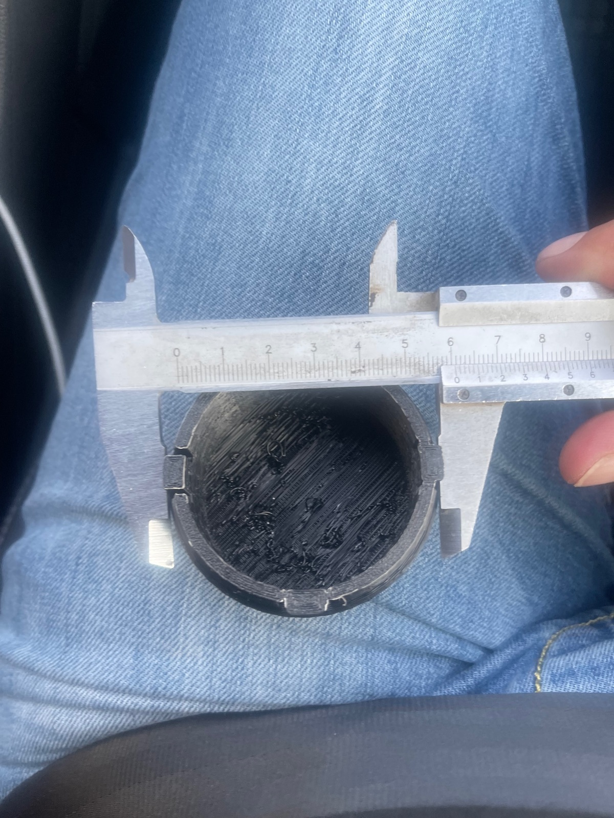

Problem die Nasen brechen noch schneller als PLA 🤷♂️
Ich muss das ganze nochmal mit 100% infill drucken und mit tree Support 👍
Mal schauen wie das dann wird 👍
Z Achsen Beginn hatte ich auf flexibel dadurch hat es wirklich kleine Pickel ringsrum 🤣
Aber das Maß passt fast genau 👍

Für das erste Mal ABS ist das doch super.
Die Nasen sind verdammt kurz, meine sind knapp 20mm lang und sind bei 3mm "Vollmaterial" gebrochen. Hab jetzt noch ne halbrunde Aussparrung integriert aber keinen Bock aufs Ausprobieren da ich kein graues Filament mehr habe und mir nur deswegen keines zulegen möchte.
Falls die Felgen es zulassen, lass die Kappe tiefer in die Felge eintauchen, dann kannst du die Rastnasen länger machen.
Bin am überlegen welches filament ich noch nehmen kann 🤣
Hätte noch Petg
PLA Carbon
Tpu ( wird wohl zu weich sein )
Oder ich versuche mal Nylon 😍
Ich würde erstmal PETG probieren, das sollte für diesen Zweck funktionieren.
Alles außer petg und abs dürfte eh den Hitzetod sterben in der Anwendung.
Naja... Schau dir mal Nylon an bei den Druckdaten.
