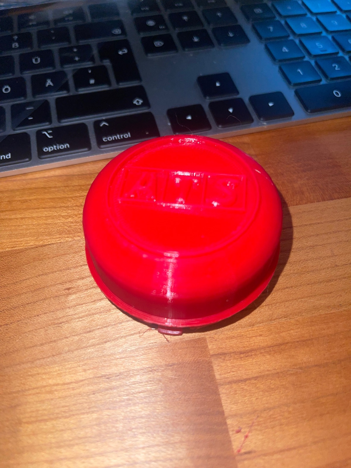

Jetzt das ganze mal in rot 👍

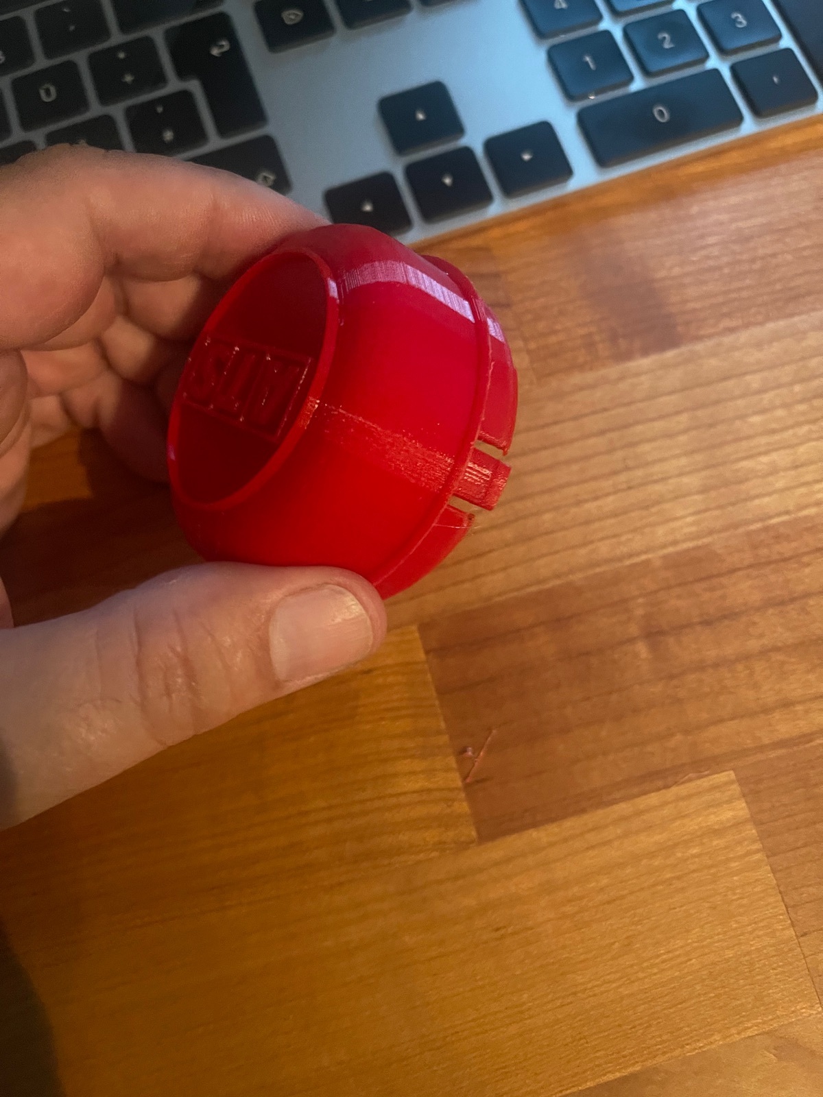

Sieht pornös aus! Wie gut halten die Rastnasen jetzt beim PETG?
Viel besser 👍 aber ich drücke nicht so stark damit man den Deckel mal an ner Felge probieren kann 👍

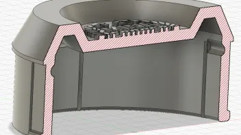

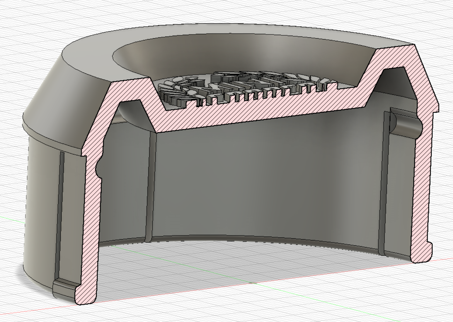

Ich habe die Nabenkappen für die Exacton nochmal bearbeitet, damit die Rastnasen etwas flexibler sind.
Hier ein Schnittbild:
Da ich grad weder (farblich) passendes Filament, noch Bedarf habe, teste ich das jetzt nicht. Wer möchte, kann sie gerne drucken, testen und mir Feedback geben. Anpassungen nehme ich gerne auf.
Hier die Datei: Nabenkappen Exacton.zip
Ich empfehle PETG, 40% Infill, Stützstruktur. Das sind knapp 50g Filament je Kappe.

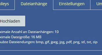

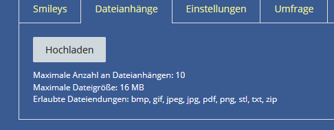

J&A Wäre es möglich, stl-Dateien zu den erlaubten Dateien hinzuzufügen?
Darf ich den Vorschlag machen, den Radius der Rastnase wiederum mit einem Radius oben und unten in das restliche Material übergehen zu lassen. Die Kerbwirkung könnte sonst bei entsprechend notwendiger "Biegekraft" zum abbrechen führen. Der im Schnitt sichtbare Radius geht zu "scharf" in die vertikalen Flächen über.

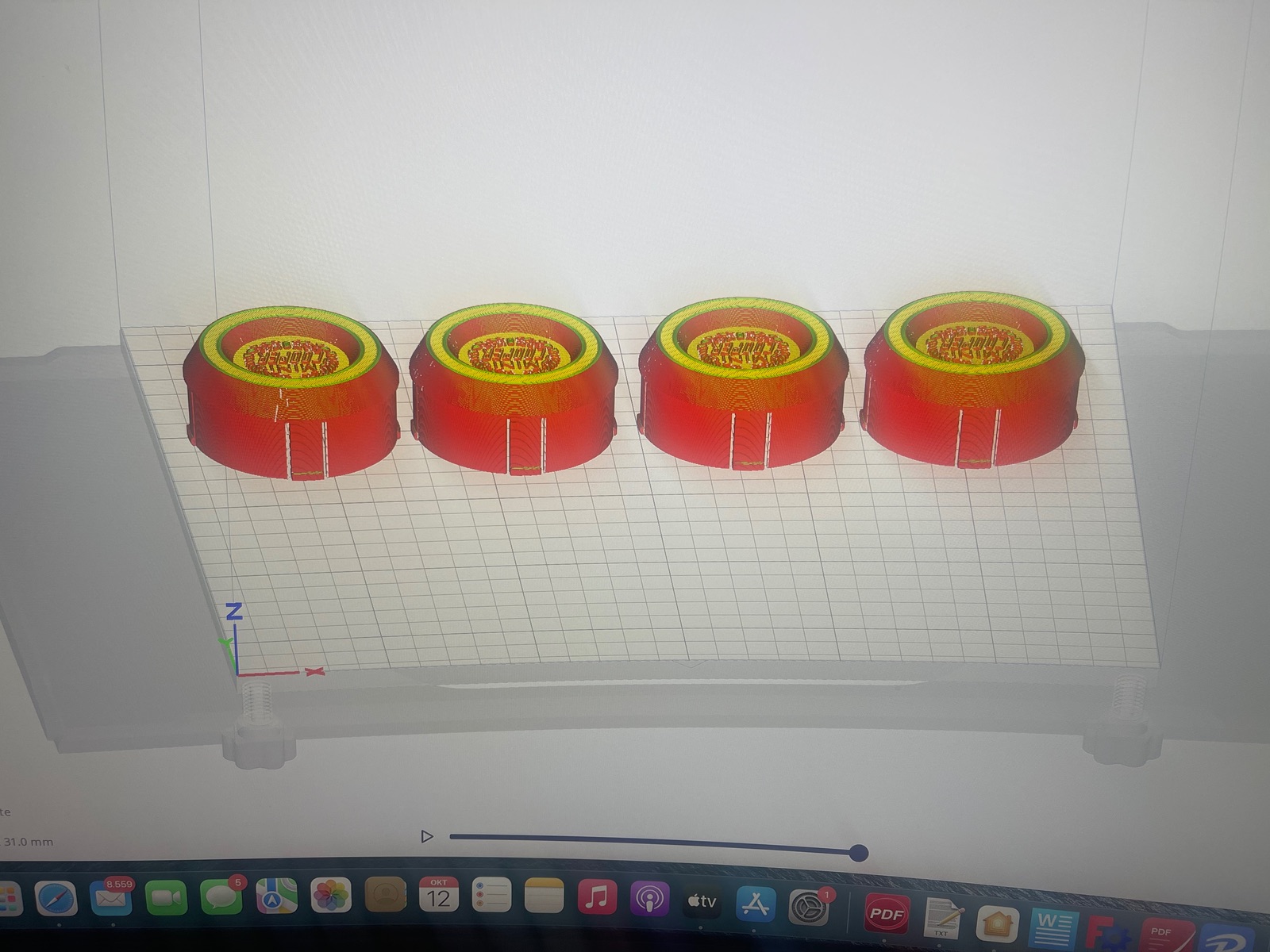

Noch besser wäre es den Deckel liegend zu drucken 👍👍👍
Und klar drucke ich mal in rot Petg 🤣 ist ja eben drin 🤣👍
Hab ich grad eingerichtet. Teste das mal...
Geht 👍

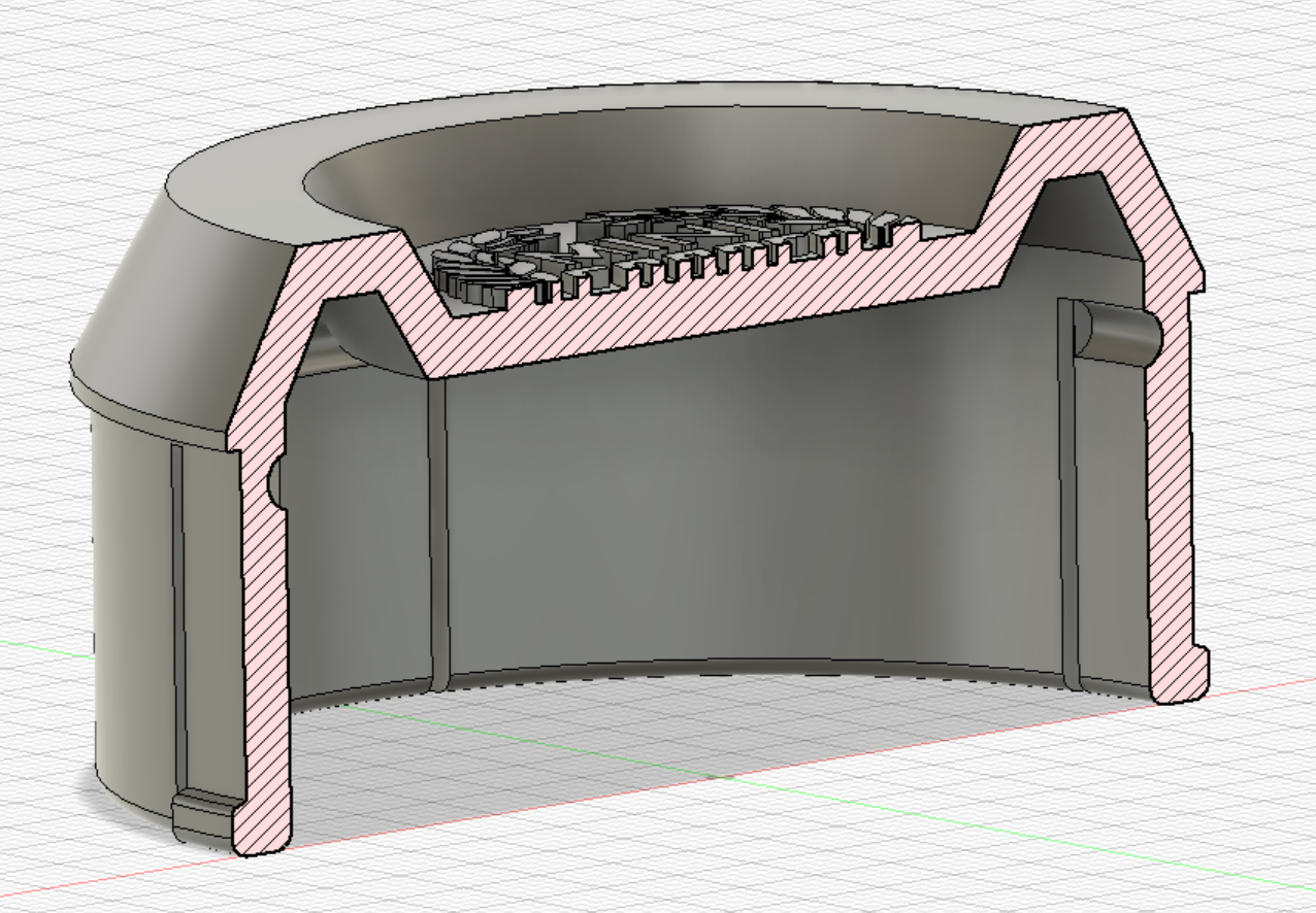

inno-bernd Hier werden die Stellen auf Druck belastet, wenn, dann bricht die Nase an der Außenseite nach innen. Hab trotzdem oben einen Radius ergänzt, unten gibt's ne Fehlermeldung, da muss ich mal schauen wo das Problem liegt.
Grundsätzlich aber ein richtiger Hinweis, sieht auch einfach schöner aus als ne Kante.
So sieht's jetzt aus:
Und hier die aktualisierte Datei: Nabenkappen Exacton.stl

lupiter Der liegt bei mir genau wie auf dem Bild auf dem Druckbett. Wenn du den umdrehst, hast du bei meinem Deckeldesign die Stützstruktur unterm Cooper-Logo und auf der Sichtseite. Das sieht glaube ich sch.... aus. Ich könnte den Deckel auch anders gestalten, wollte mich aber mit dem Design an die Felgen anlehnen. Kannst es ja mal ohne Stützstruktur probieren, vielleicht packt das der Qidi, ich hatte wie gesagt nicht mehr viel graues Filament für Fehlversuche und die Zeit war knapp.

Aber vom Verlauf der Fäden wäre wegen dem abbrechen liegend besser als stehend 🤣
Mal testen 🤣
Ach so meinst du das. Ja, das wäre am besten. Sollte aber auch so machbar sein. Die Nasen müssen eigentlich fast nix halten, ich könnte das noch lockerer gestalten, gehe aber gern auf Nummer sicher.

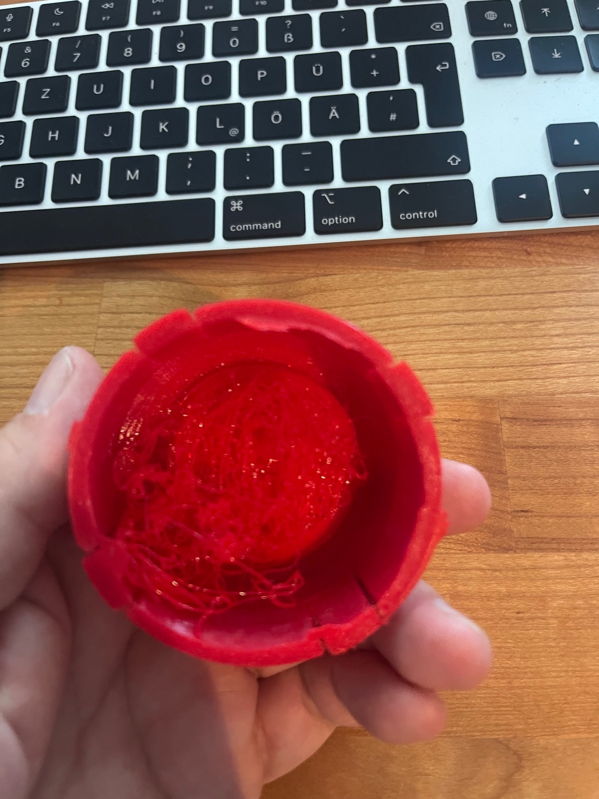

Also hab gestern Nacht vergessen den Support einzuschalten 🤣🤣🤣
Der Drucker hat es trotzdem durchgezogen 🤣🤣🤣

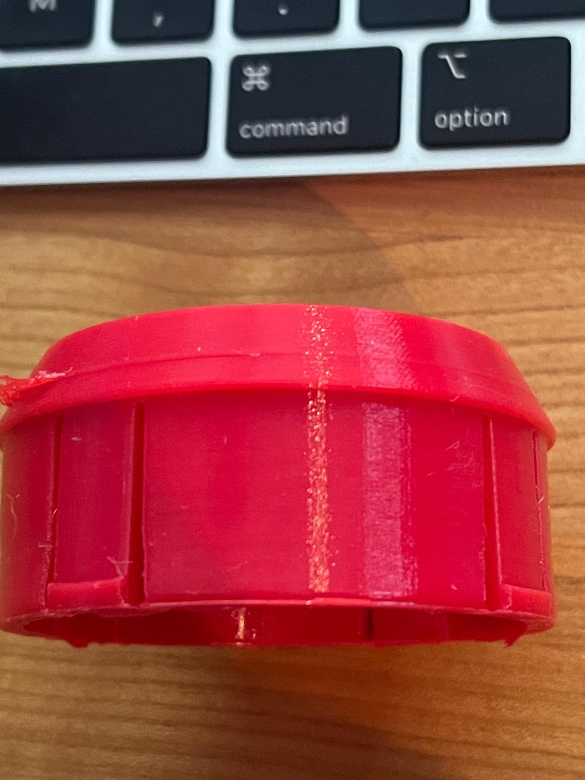

Aber die Nasen halten super 👍
Sehr geil! Schon krass dass das bei dem Design funktioniert hat. Der Mittelteil dürfte jetzt sehr dünn sein, da ca. die Hälfte vom Material als Spaghetti draufgegangen ist.
Dann würde ich aber das Filament wechseln, das rot tut schon bissl weh in den Augen.
