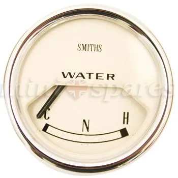

Am "Franzl" ist die angezeigte Wassertemperatur auffällig. Nach kurzer Zeit geht sie hoch bis hin fast zum Anschlag "HOT". ( Sorry muss Herr HOT heißen, soviel Anstand sollte sein. Gelle Didi
Hatte vermutete das der Temp.fühler schuldig ist. Einen anderen eingebaut und es war anscheinend besser bis gut. Die gemessenen Temperaturen mit dem Infrarotthermometer waren max. 80 Grad +/-
Der verwendete Spannungskonstanter ist einer von denen die damals der Mini Guido gebastelt hatte. Bringt gemessene ca. 8 V

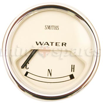

Um das brandneue Wassertemperaturinstrument als Schuldigen auszuschließen habe ich soeben parallel eine alte Smithuhr dazu behängt. Wenn beide Uhren dran sind ist eine glaubwürdige Anzeige vorhanden. Nach 10-15Minuten im erhöhten Leerlauf, beide Anzeigen zwischen "C" und "N". Ziehe ich die alte, dazu gehängte Uhr ab, geht auf der eingebauten Uhr der Zeiger bis fast auf Anschlag "H". Gemessene max. 75 Grad.
Was könnte es sein?
