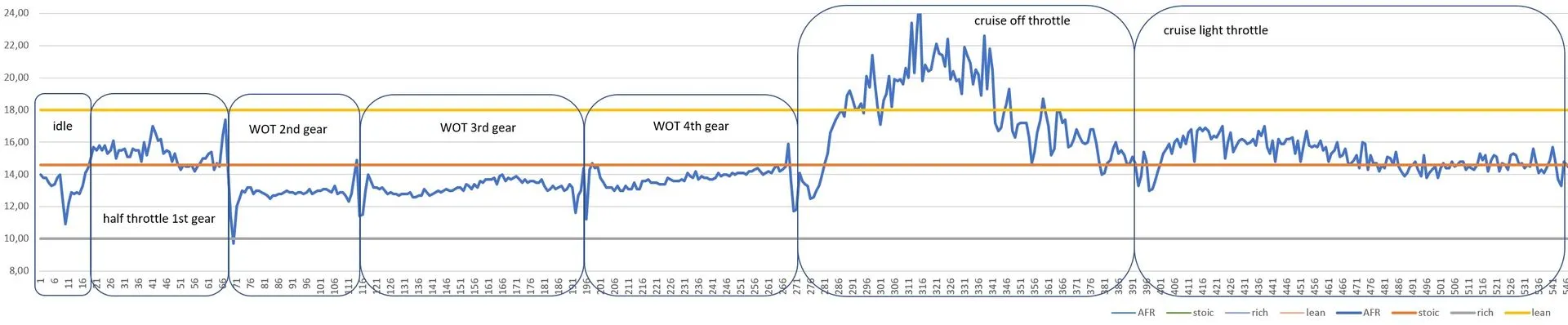

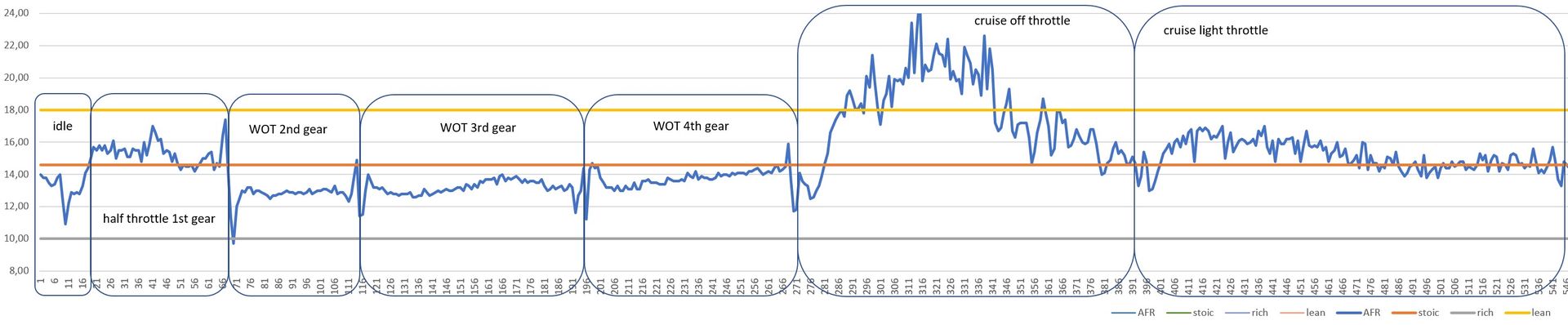

    ich habe bei meinem Mini ein AEM AFR mit der Möglichkeit zum Dataloggen verbaut und nach absolvierter Einfahrphase gestern mal einen Testlauf gemacht. Der Motor zieht super durch, meiner Meinung nach sieht das Diagramm auch ganz gut aus, was meint Ihr?
    Eckdaten:
    1293 Motor, 91er Cooper Motor als Basis
    Verdichtung 10.5:1
    266 KCMD
    1.5 HHKW
    Kopf mit 36/29 Ventilen, Kanäle gemacht, Ansaugbrücke auch gemacht
    Doppel HS2, Kolben und Drosselsteg auf flow optimiert, rote Federn
    AAZ Nadeln
    Verteiler von Mini Mania auf 266er Welle angepasst
    11° vor OT bei 1000 u/min ohne Unterdruck (stand so auf dem Verteiler, ich habe diesen in einem abgebrochenen Projekt gekauft)
    LCB und große RC40
    Ultra leichtes Schwungrad von MED
    Das Diagramm entstand auf grader Strecke, Motor gedreht bis ca. 6500 u/min (außer im vierten Gang). Ziel ist Power, nicht zwingend Economy.
    WOT = Vollgas
    Der Motor dieselt etwas nach, habe gelesen dass war "normal" bei den späten Cooper Motoren und es gab ein entsprechendes Abschaltventil? Vlt. doch besser auf 6-8° vor OT runter gehen?

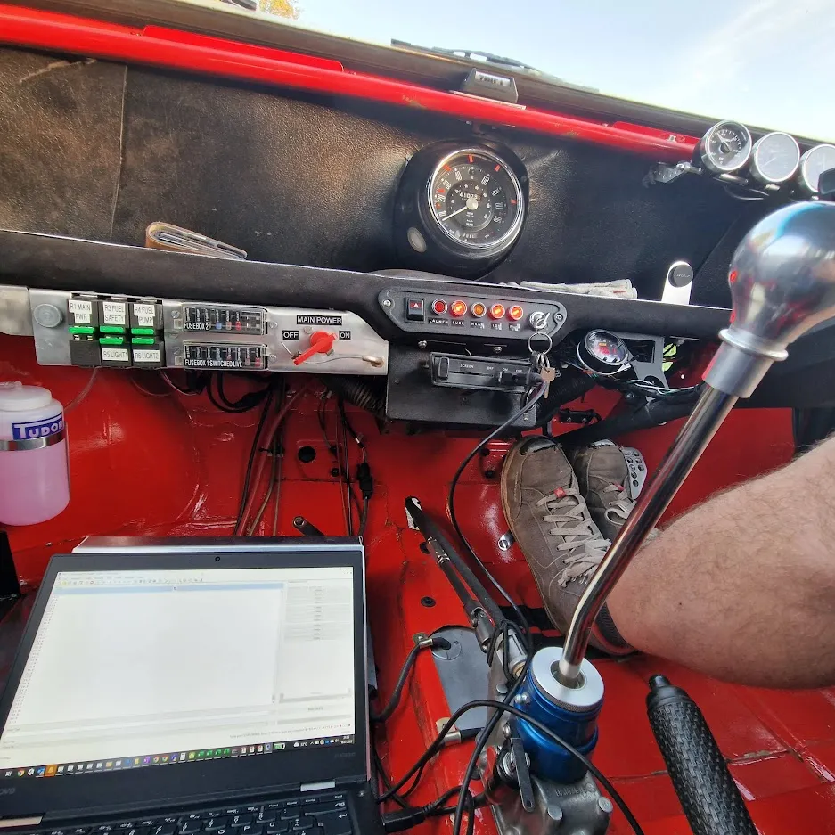

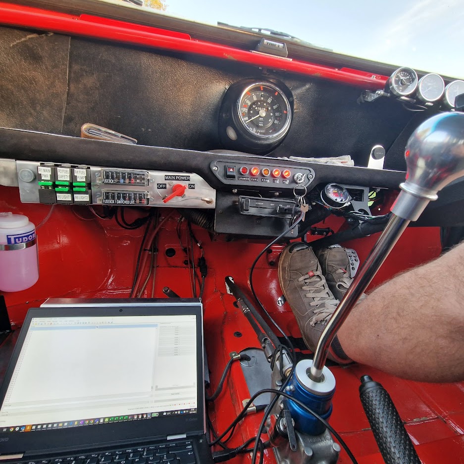

    Mit Laptop im Vergaser-Mini... wer hätte das gedacht :D

    Ohne nähere Beschäftigung mit der Grafik bisher 'aus der Hüfte' :
    --Dem angegebenen Zündwert folgen. Besonderheit dieser Verteiler ist der ausgedehntere Arbeitsbereich. Eine Eigenschaft deren Vorteil er nicht verlieren sollte.
    --Vermutlich -die Beschreibung des Kopfes noch recht ungenau in Bezug auf Ventilgrößen und wer den bearbeitet hat- wäre dieser Motor sehr dankbar für den Wechsel auf 2xHS4

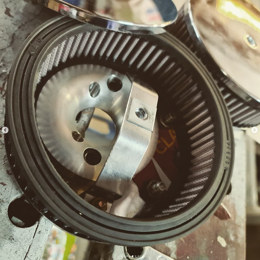

    --Welche Luftfilter sind jetzt verbaut ?
    --Das Nachdieseln dadurch verhindern, daß man zum Abschalten den 2. Gang einlegt und leicht anziehen läßt im Moment des Zündschlüsseldrehens.
    Das ist kein reelles Abwürgen und geht alsbald in Fleich und Blut über.

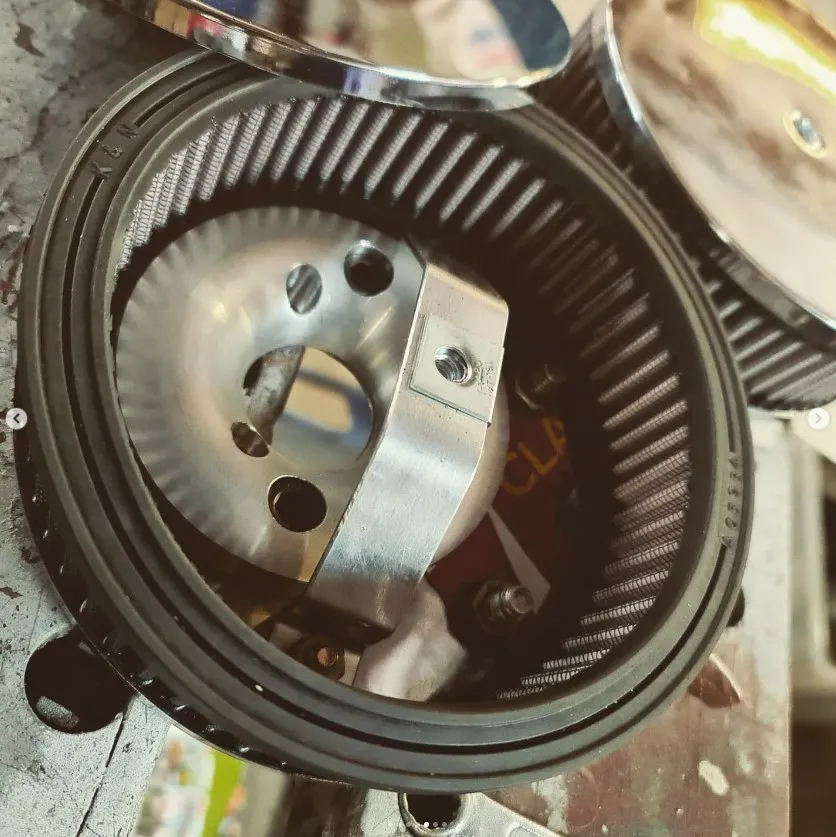

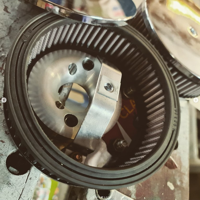

    - Luftfilter sind K&N Pancakes mit MED Stubstacks verbaut. Die Luftfilter waren beim Projekt dabei und ich wollte diese erstmal testen. Ich musste diese auch etwas umbauen damit die Stubstacks reinpassen.

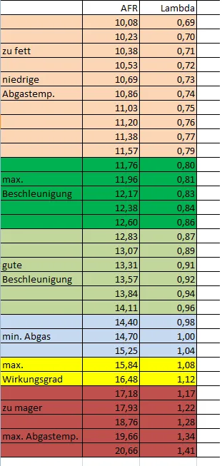

  • Nein, das kann es leider nicht, ich dachte aber auch schon über eine entsprechende Lösung nach. Und dann gleich noch Drosselklappenstellung mitnehmen :thumbs_up:

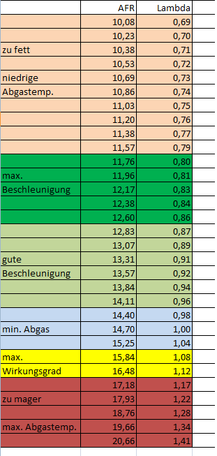

    Auf die Tabelle zurückgreifend (die klasse ist, danke!) mal die Mittelwerte für die Phasen aus der Grafik:
    WOT 2nd Gear: 12,90
    WOT 3rd Gear: 13,23
    WOT 4th Gear: 13,71
    light throttle cruise: 16,35

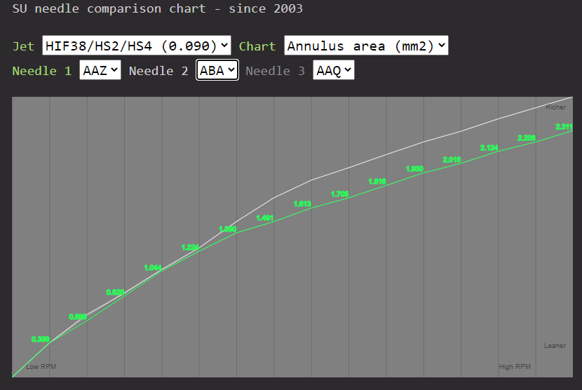

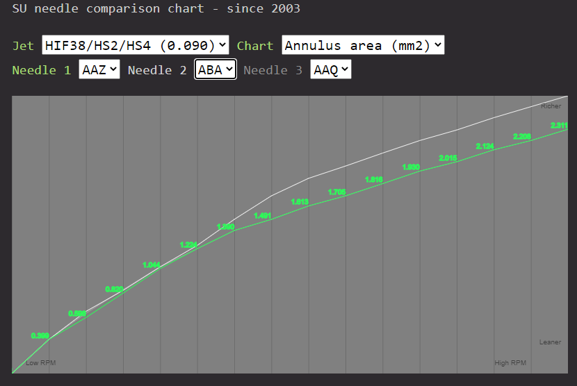

    Das liegt ja der Tabelle nach alles in guten Bereichen für den ersten Nadelwurf. Da sollte man definitiv nochmal mit etwas fetteren Nadeln nachjustieren, bzw. sich den Aufwand dann erst bei größeren Vergasern machen. Ich kann aber beruhigt am Wochenende in Meppen die Sporen geben ;)
    Das starke Abmagern wenn man im Gang aus dem Gas geht sollte ja normal sein nehme ich an.

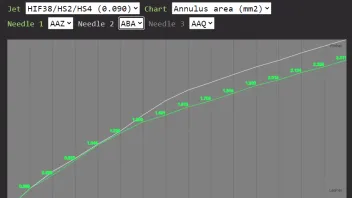

    Ich hatte schonmal die ABA als möglichen Kandidaten identifiziert:
