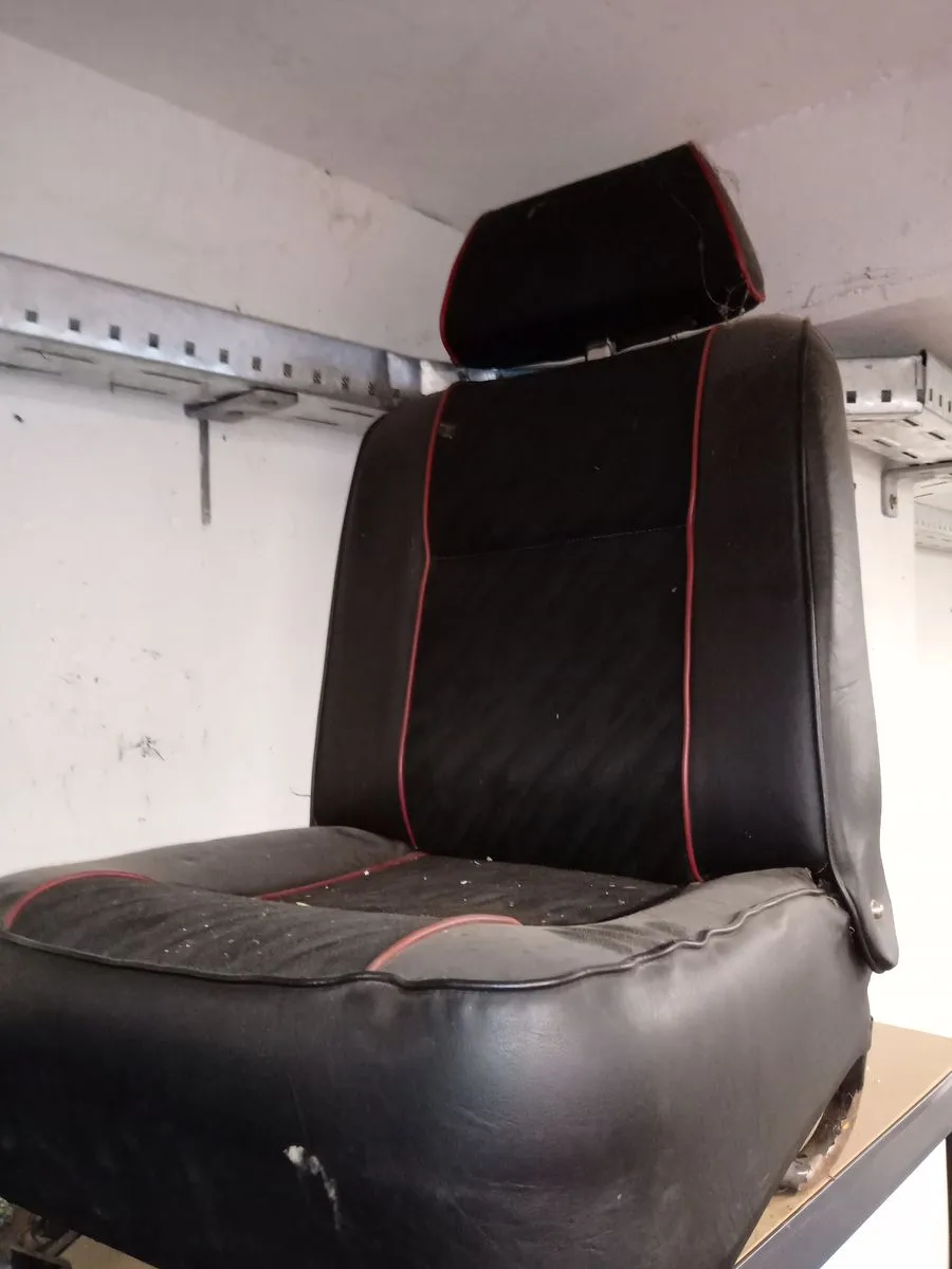

  • Solche Sitze hab ich. Teilleder mit rotem Keder wie bei dem hier angebotenen SPI, aber Kontur wie bei den Vergasern.
    Also ohne nennenswerte Seitenwangen mit einer Kopfstützenstrebe.
    in dem Design
    in dem Design
    :thumbs_up: wohl aus der Übergangszeit vom Vergaser-Cooper auf den SPi Cooper :wink:
  • Ja vermutlich.
    Ein verfriemelter Vergaser Cooper kann ausgeschlossen werden.
    Die Vorbesitzerin wollte den mir damals verkaufen. Müsste so '98-99 gewesen sein...
    Ich also angezahlt und am Tag vor der Übergabe wurde ihr die Vorfahrt genommen. :facepalm:
    Hab den dann trotzdem genommen und geschlachtet. :smile:
    Edith sagt noch:
    Die Sitzbezüge stammen offensichtlich aus Vergaser-Cooper-Restbeständen und waren für einen frühen SPI, also vermutlich Bj. 92.
    Der 95er hätte also mit Sicherheit andere Sitze gehabt.
    Wenn es ein originales Sondermodell mit Faltdach war, könnte man den Umbau durchaus verstehen :roll-eyes:
    Das British Open hatte immer ganz hellbeige Ausstattung (Stoff, Teilleder und beim MPI auch Vollleder) und das Knightsbridge im SPI hatte so echt gewöhnungsbedürftiges Schottenrockmuster in Grün / Rot.
    Üblicherweise hatte ein SoMo mit Faltdach einen 53PS-Motor (SPI)
    Aber keine Regel ohne viele Ausnahmen...
