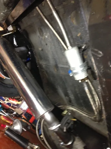

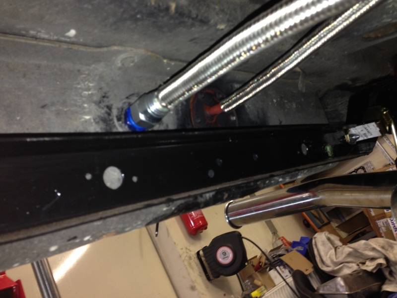

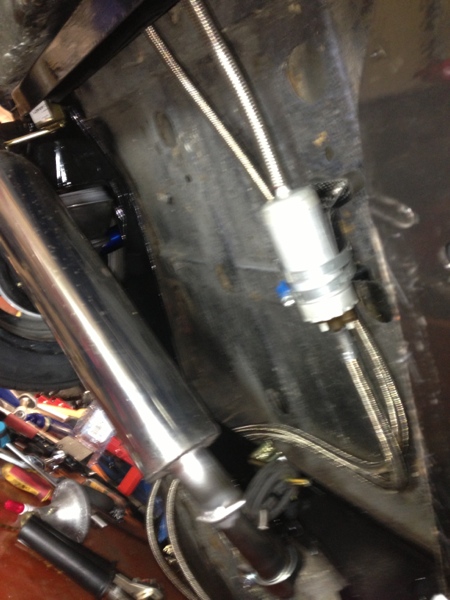

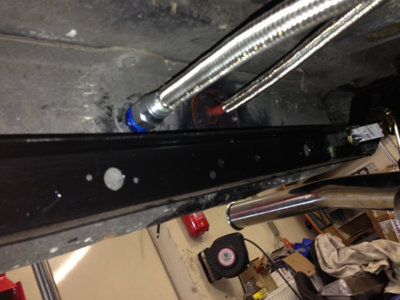

  • Ich habe damals aus dem originalen Tank( mit der mpu Pumpe ) den Sprit in einen cachtank befördert und von dort über eine stärkere externe Pumpe nach vorne 👍
    Das Ganze aber nur weil ich mehr Druck auf den einspitzdüsen brauchte da mit bei Höchstleistung der Sprit ausgegangen ist . Im pickup hatte ich eine externe Pumpe am Unterboden dran 👍 die reicht für 150ps 👍
