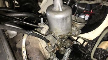

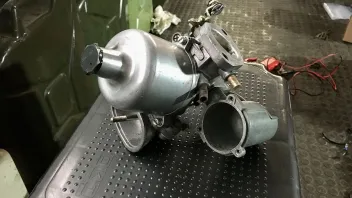

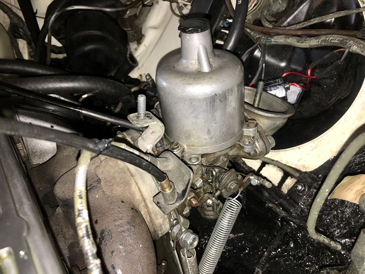

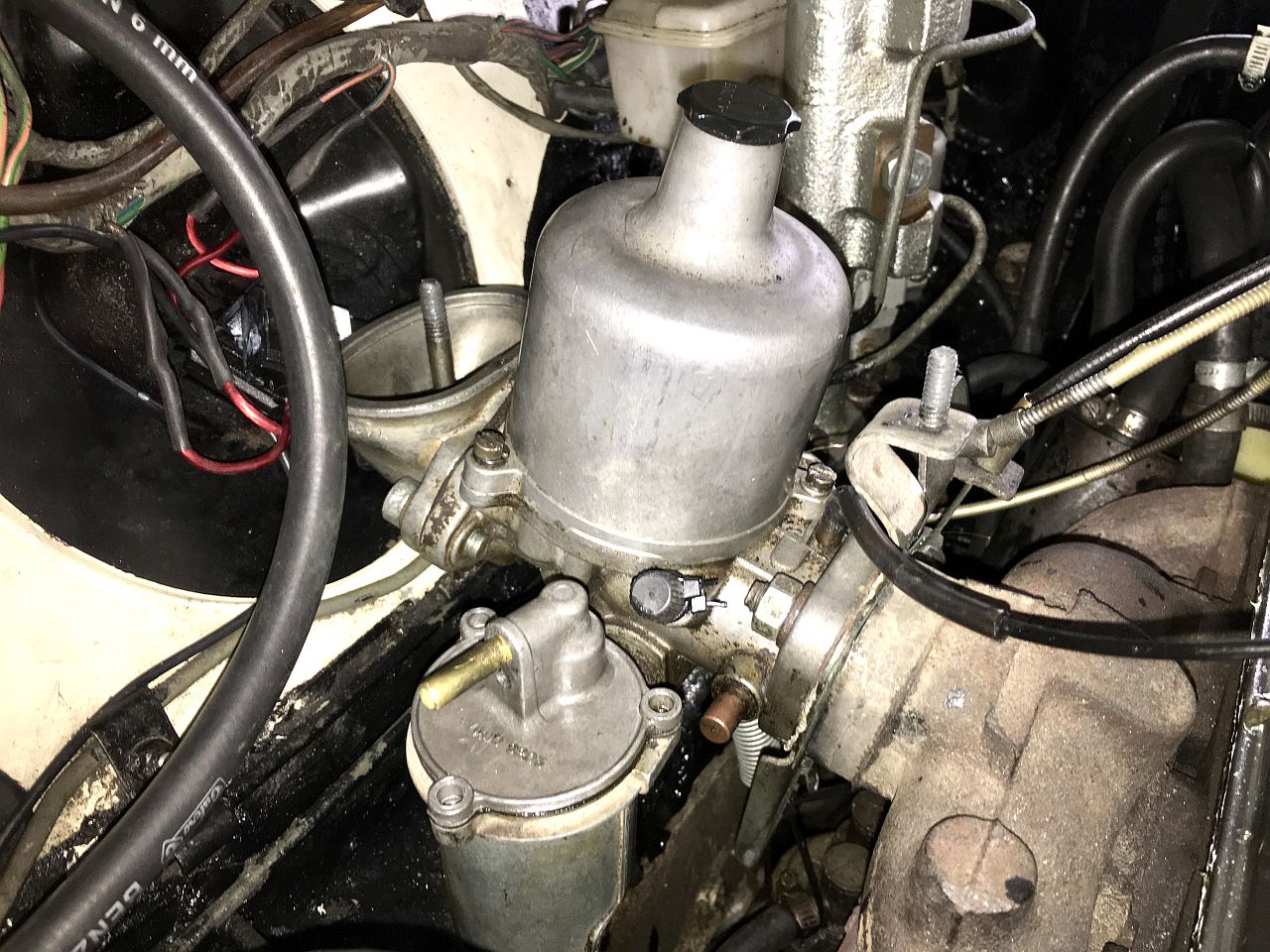

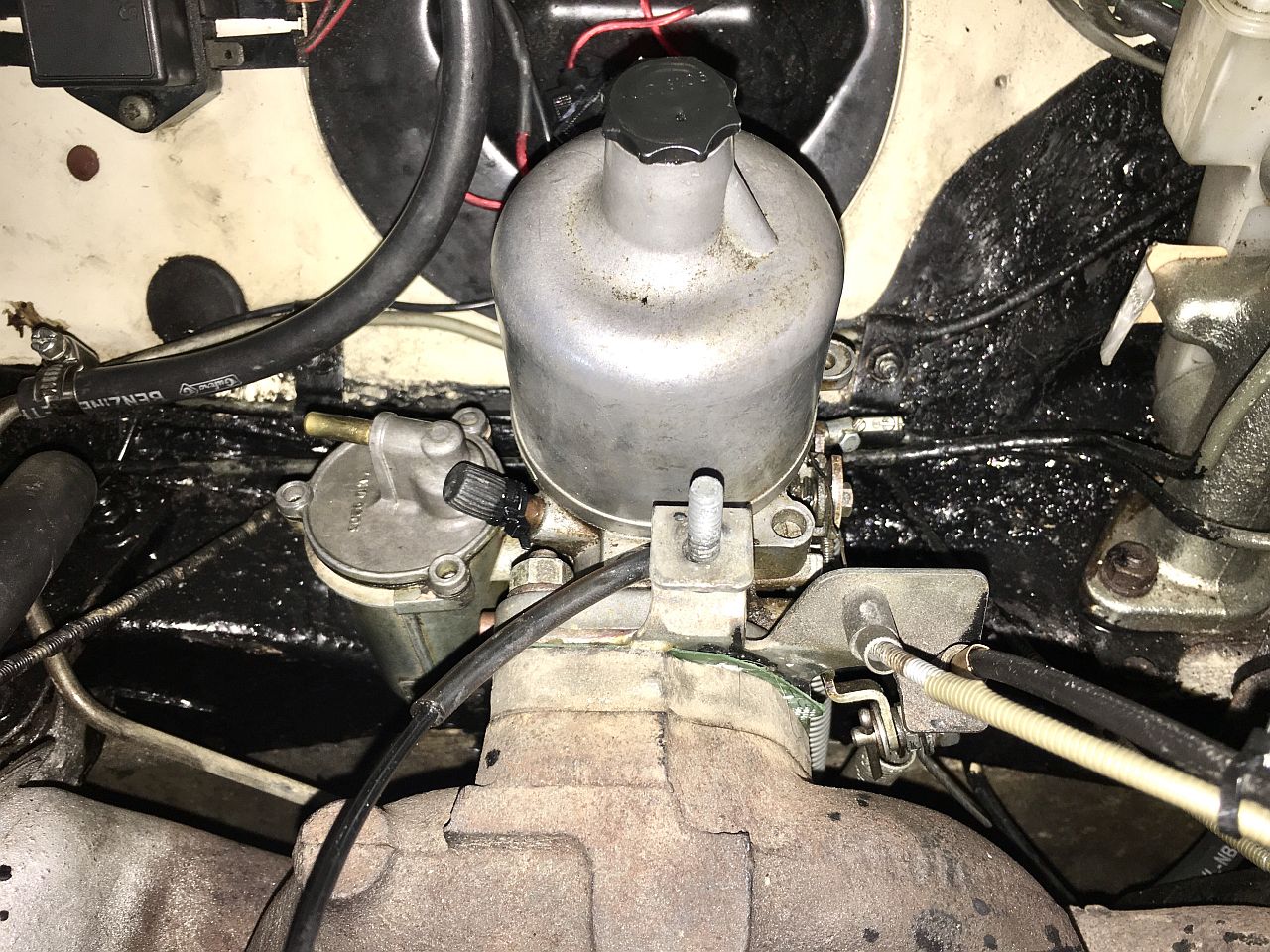

  • IMG_E8280 klein.jpgDas ist der im Auto vorgefundene Vergaser.

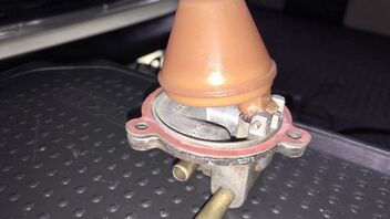

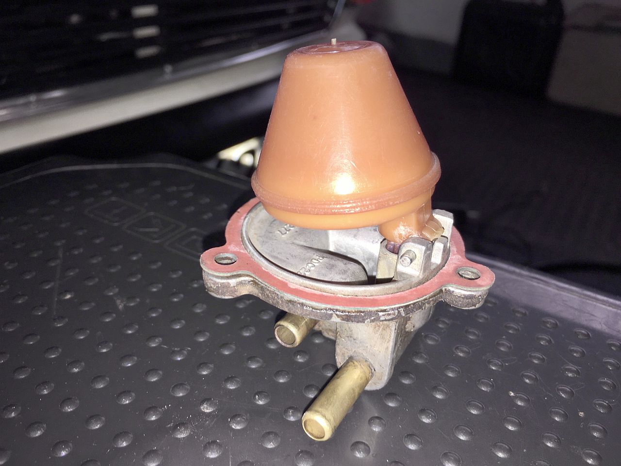

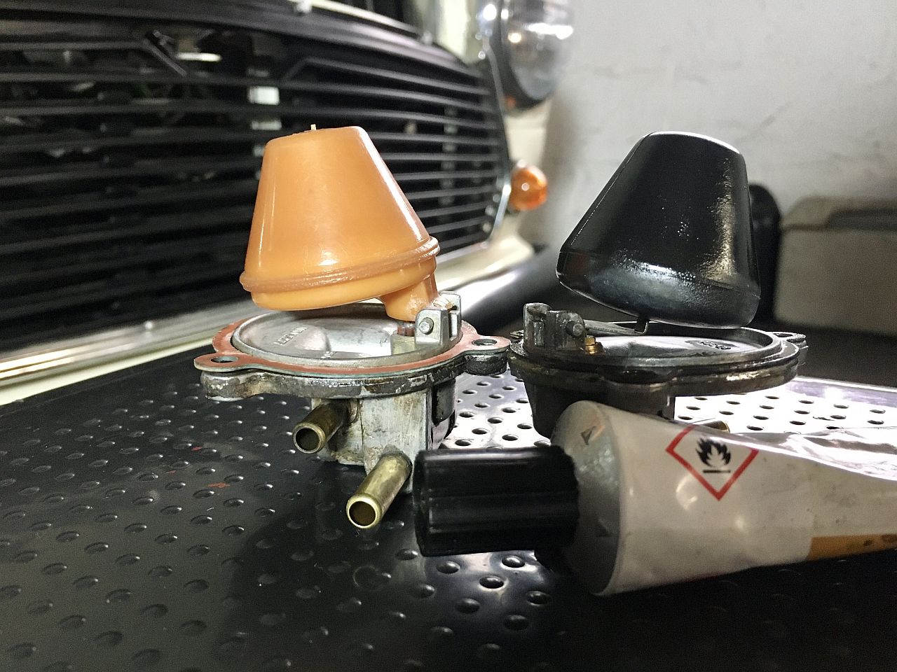

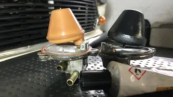

    IMG_E8283 klein.jpgDas ist der im "originalen" Gaser vorhandene Schwimmerkammerdeckel mit nicht verstellbarem Plastikschwimmer und gefedertem Nadelventil.
    IMG_E8285 klein.jpgHier der Vergleich mit dem Neuteil: Verbiegen der Blechlasche hat nichts gebracht.

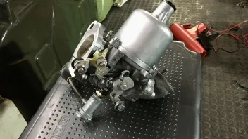

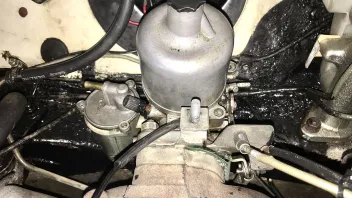

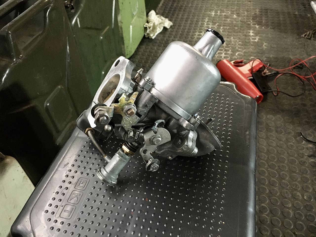

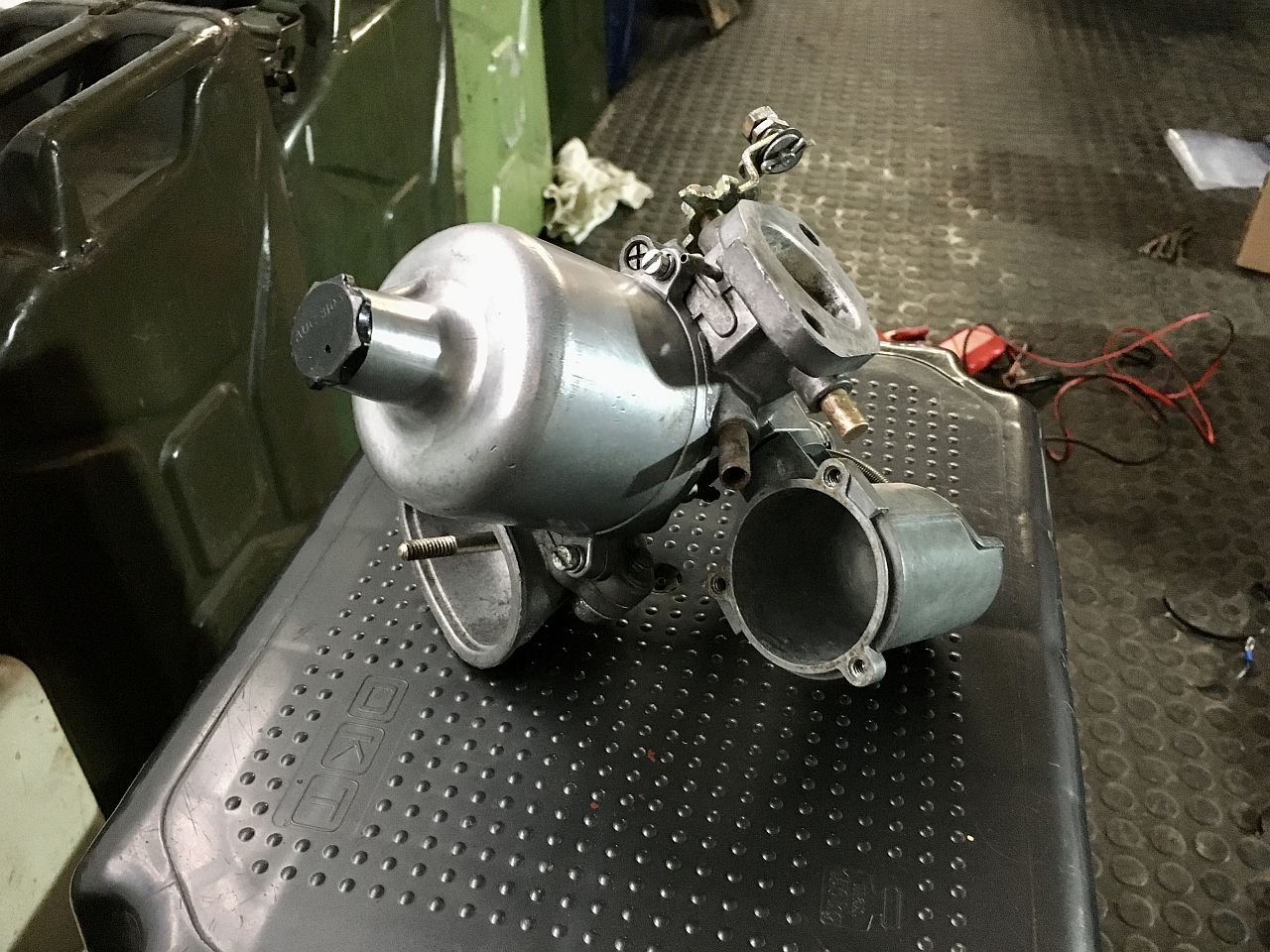

    IMG_E8286 klein.jpgDiesen Vergaser habe ich mir gebraucht gekauft und heute eingebaut.
    IMG_E8287 klein.jpg Am Anfang auch mit diesem Teil wieder ein wahnsinniges Ruckeln und kein stabiler Leerlauf bei Grundeinstellung des Düsenstocks (2 Umdrehungen nach unten ab Deckung von Stock und Rand der Führungshülse). Verbaut habe ich wieder den Original-Deckel mit hellem, nicht verstellbarem Plastikschwimmer und gefedertem Nadelventil.
    Dann allerdings habe ich mir (endlich!!) einen Ruck gegeben und zig Probefahrten gemacht mit jeweils um 3 Abflachungen nach unten verstelltem Düsenstock.
    Das Auto lief nach jeder Verstellung besser. Ich habe zusätzlich jeweils den Leerlauf wieder korrekt eingestellt (wurde jedesmal höher) und eine Kerze rausgeschraubt, und siehe da: Ich schätze, dass ich den Düsenstock mittlerweile schon 4 bis 5 Umdrehungen nach unten verdreht habe, ohne dass die Kerzen auch nur im Ansatz schwarz sind (Farbe der Elektroden immer noch grau/weiß). Das Ruckeln ist fast vollständig weg. Als ich in diesem Stil weitermachen wollte, fings leider an zu regnen. Bin gespannt, wie's morgen weitergeht, wenn ich den Gaser noch weiter auf fett stelle.
    Nach alledem vermute ich, dass es sich tatsächlich um das allseits bekannte "Magerruckeln" handelte, das ich nicht beseitigt habe, weil ich mir nicht vorstellen konnte, dass der Düsenstock so extrem nach unten verstellt werden muss. Bei all meinen anderen Autos mit SU-Vergasern (Austin Healey, Triumph TR3 und Spitfire, Morgan Plus8) war die optimale Einstellung stets nahe der Grundeinstellung erreicht ...

    "Auf dem zweiten Bild oben sieht man das du den Unterdruckabgang des HS!! Vergasers mit einer Art Plastik Ventilkappe verschlossen hast, ist es hier wirklich dicht?"
    Das hab ich nur an dem "alten" Vergaser gemacht, um auch diese Möglichkeit von Falschluft definitiv auszuschließen. An dem "neuen" Gaser habe ich den Schlauch der Kurbelgehäuseentlüftung wieder korrekt angeschlossen.
