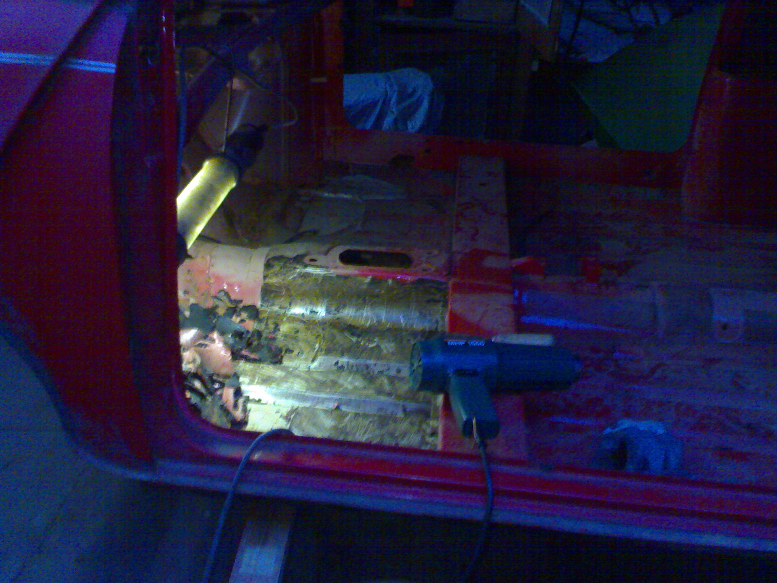

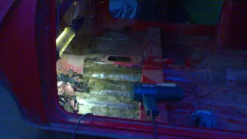

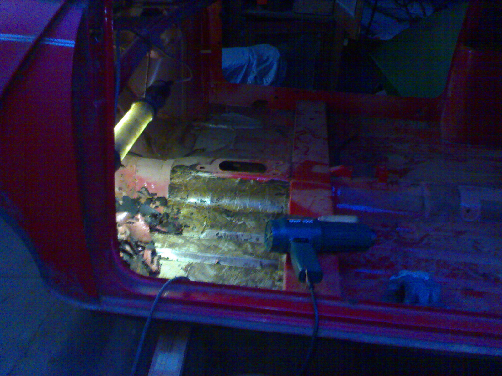

    Im Fußraum wird unter dem Lack wohl so Anti-Dröhn-Dämmungszeug sein, oder auch nicht mehr. Siehe Bild.
    Kann nach der Blechreparatur wieder aufgebracht werden oder einfach weg lassen...
