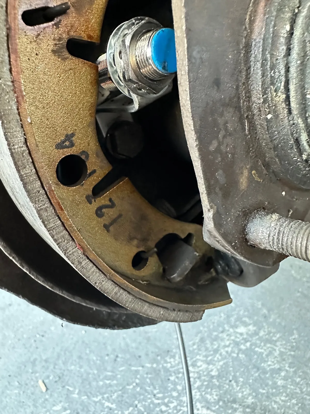

  • So habe ich es eingebaut.
    Durch die Ankerplatte gebohrt und in das Radlagergehäuse.
    Ähnlich wie hier. Nur habe ich den Sensor nicht ins Ankerblech, sondern habe ein U Blech gebogen und das innen mit an der hinteren Schraube verschraubt. Zudem geht mein Sensor höher, so hoch dass ich statt die Bremstrommeln mit der Senkschraube zu sichern von hinten ne 6Kantschraube reingedreht habe. Der Kopf ist abgesenkt für das einlassen vom Magnet

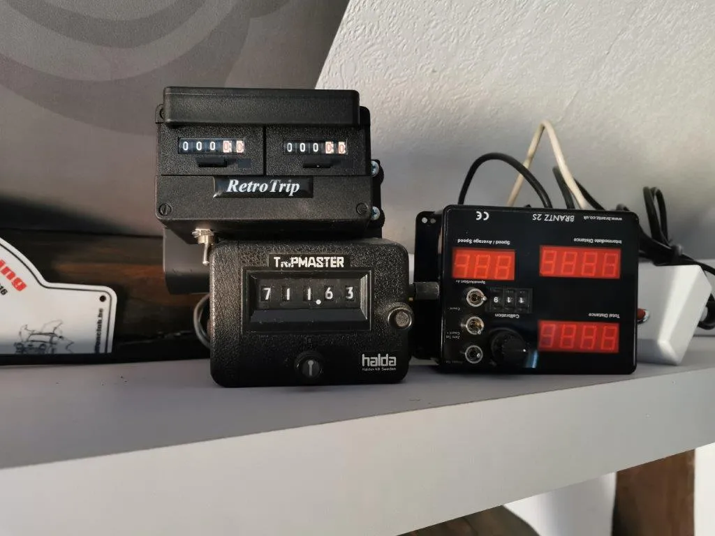

  • Was ich als Veranstalter solcher Rallyes zu bedenken gebe ist auch welche Veranstaltungen sollen gefahren werden?
    Einige Veranstalter erlauben nur mechanische Wegstrecken Zähler. Andere erlauben mehr.
    Ich persönlich fahre einen Terratrip 303 mit elektrischer Sensor.

  • Kann man mechanisch auch statt Hallgeber mit nem Microtaster machen. Ist halt voll 70er :laughing: wäre das mechanisch genug?

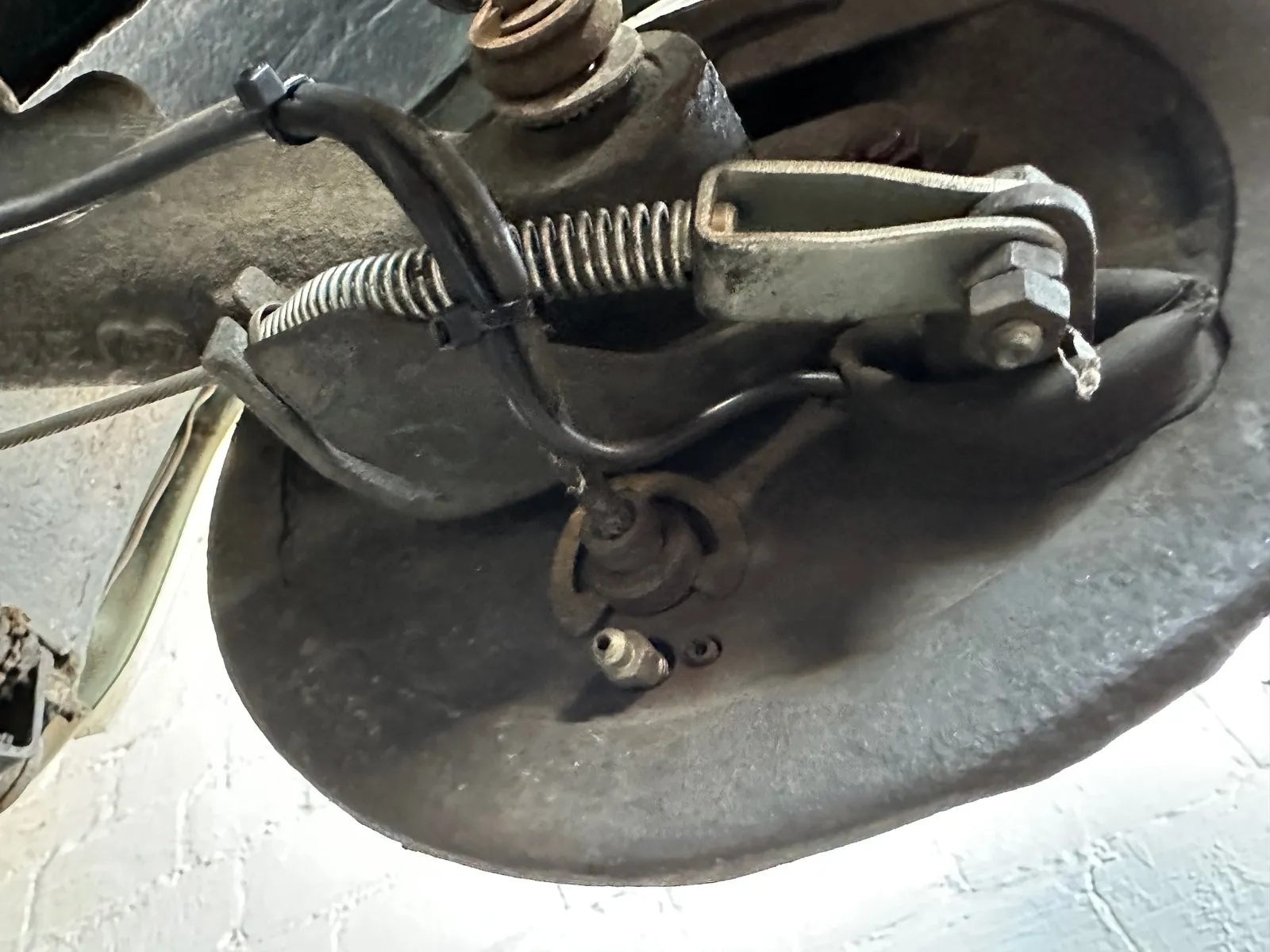

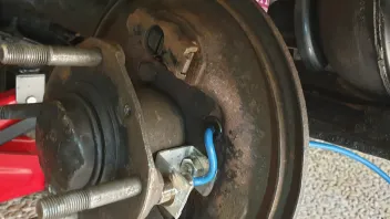

  • Update..
    Der zweifarbige Sensor funktioniert ..
    Eingebaut hintere Bremse Beifahrerseite. Mit einem Winkel montiert
    Kabel durch die -eingerissene- Manschette vom Handbremshebel. Kabel geht dann an der Bremsleitung weiter…
    Wie führt ihr das Kabel nach vorne?

  • Am Fahrzeugboden einen Ablaufstopfen umfunktionieren und innen in einer Sicke vor führen. :)
  • Und das Kabel wird von der Handbremsmechanik an der Trommel nicht gequetscht? Ich mein, ich gehe ja davon aus, aber.... :innocent:
    POWER!!!!!!!!!!!!
    Jeremy Clarkson
    Klappt bei mir schon seit knapp 3tkm. Wirklich viel Bewegung ist da ja nicht

    Danke für den Hinweis.. ich war da tatsächlich auch am Grübeln was der freundliche Prüfer sagt… daher auch die Frage .. wie macht ihr es ;-)!
  • Eigentlich ja ne gute Lösung....mit dem Wegstreckengeber.....aber:
    ist das ganze mit dem Blechbügelchen und den (naja) Zahnscheiben auch richtig fest ? ...hätte da Bedenken dass sich das losrappelt. (wenigstens Sicherungslack an die Mutter / Gewinde )
    Und die Durchführung hätte ich separat "nicht an der Handbremshebelei" gemacht.....
    Das wird auch dem Aufmerksamen Tüv-Onkel nicht entgehen...
